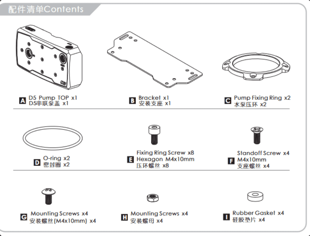

Ich habe eine Frage zur D5-Pumpenmontage am Watercool Dualtop-Modul.
Werden die Pumpen einfach in das Modul eingesetzt und die Platte wieder angeschraubt, ohne dass es einer Dichtung (z.B. O-Ring?) für die Pumpen bedarf? Es lagen weder beim Modul noch bei den Pumpen Dichtungen dabei und leider gibt es keine Anleitung von Watercool dazu. Dichtungen wurden beim Kauf auch nicht angeboten.
Vielen Dank für einen Hinweis!
Gruß Peter
Hallo an alle!
Gruß Peter
Die Dichtungen sind eigentlich Betsandteil der Kühler soweit ich das bei allen Herstellern mitbekommen habe, wären ja sonst nochmal 3 Euro pro Dichtung wenn man woanders bestellt.
Sollte nicht anders sein als bei anderen Herstellern, der Oring wird auf die Pumpe geschoben oder in manchen Fällen auf/in eine dafür ausgelegte Nut des Tops gesetzt.
Wenn ich mich nicht täusche, dann ist hier die Nut Oring zu sehen, kann aber auch ein Stück tiefer sein.
Im Video sieht es auch nicht so aus als würden da Dichtungen genutzt werden, evtl. ist eine DIchtung durch der Anpressdruck obligat, was ich mir jedoch nciht vorstellen kann und möchte.
Stimmt, dieses Video kenne ich auch. Aber da ist nicht der gesamte Montagevorgang zu sehen. Zumindest sieht man nicht, was er am Anfang vorbereitet oder auch nicht.
Da schreibt jemand bei Minnute 2.45 soll er einen O-Ring verloren haben, jedoch selbst mit 0.25er Geschwindigkeit konnte ich nichts sehen.
Bleibt abzuwarten was die anderen Sagen, denke WC hat erstmal Urlaub.
Würde mich auf jeden Fall sehr interessieren, da bei meinem Top im Lieferumfang welche dabei sind (habs ohne die O Ringe und 4 Scheiben unten links für lau bekommen).
Das einfachste ist eine Email an;
Guten Morgen!
@KaerMorhen : an Watercool habe ich geschrieben, aber da ist Pause bjs 3.1.
Deine Zeichnung hat aber nichts mit dem Dualtop von WC zu tun? Das ist ein anderes Modell.
Guten Morgen!
Das ist das Dualtop von Iceman welches ich bekommen habe, diente als Beispiel was dabei ist.
Habe aber auch gerade die Info erhalten dass die O Ringe bei dem Kühler dabei sind, also war das bei dir wohl ein Fehler.
