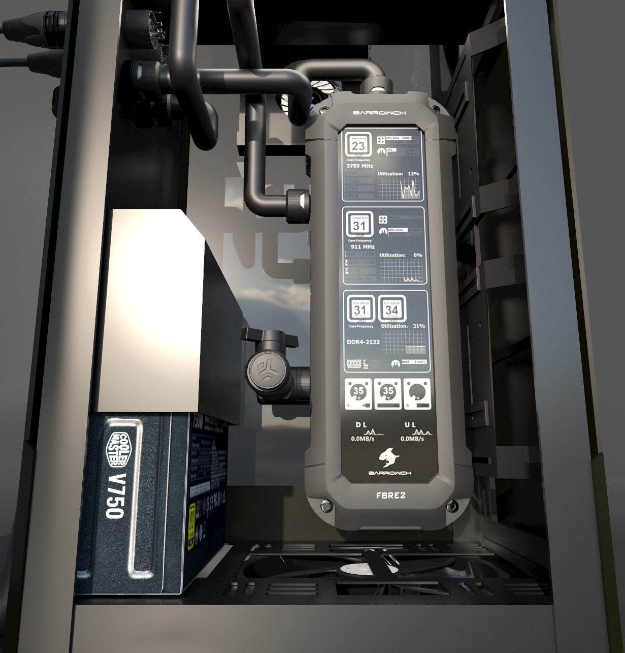

da ich mir vor einiger Zeit vorgenommen habe mein ersten Loop selbst zu bauen, bin ich sehr froh über diesen Thread gestolpert zu sein.
Erschwert wurde das ganze durch die Wahl des Gehäuses.
Da ich 3D Grafiker bin, ist mir irgendwann die Idee gekommen, mein System virtuell nachzubauen. Das interessante daran war, daß sich sehr schnell erkennen ließ, welchen Weg, Ausmaß und natürlich auch den Zeitaufwand sich dahinter verbirgt.
Bei meinem ersten virtuellem Loop wurde mir klar, die Kühlung außerhalb des Gehäuses zu verlagern, da die Temperaturen im Gehäuse in die Höhe schießen würden und habe mich für das Mo-Ra System entschieden.
Ich habe vieles aus diesem Thread dies bezüglich entnehmen können aber ich merke das mir einiges noch nicht so ganz klar ist.
Ziel ist so wenig Kabel wie möglich zum PC Gehäuse zu verlegen.
Daraufhin bin auf das Tutorial "DIY Power and USB Supply for external Radiator"
von Dev-eth0 gestoßen.
Meine erste Frage wäre:
Ich würde gerne weiterhin die Steuerung der Lüfter und der dergleichen über die Software meines Mainboards überlassen. Wenn ich den OCTO benutze bin ich auch zwangsläufig dann auch auf die Aquasuit angewiesen?
2. Ist es möglich zwei D5 Pumpen z.B. über ein 8 Pin DIN Kabel laufen zu Lassen?

Krasse Visualisierungen! Hut ab

Das sieht echt gut aus, du beherrscht dein Handwerk!
Der eine U-Turn von CPU zu Ramkühler wird aber in der Realität fast unmöglich mit Rigid-Tubes. Mal abgesehen vom 180° Turn müssen die überwurfmuttern ja auch noch drauf gesteckt werden können bevor man sie fest dreht.
Hast du alle Bauteile selber vermessen oder wie kommst du an die Dateien ?
@tomsmelleck
Der eine U-Turn von CPU zu Ramkühler wird aber in der Realität fast unmöglich mit Rigid-Tubes. Die mal abgesehen vom 180° Turn müssen die überwurfmuttern ja auch noch drauf gesteckt werden können bevor man sie fest dreht.
Richtig, der U-Turn von der CPU zum RAM ist definitiv nicht zu realisieren. Werde was anderes überlegen müssen.
Die Bauteile in der Scene sind zum Teil von den Herstellern, oder CAT Plattformen und auch von mir selbst erstellt. Das vermessen geht soweit auch ganz gut da man die Werte von den meisten Herrstellern einsehen kann.
