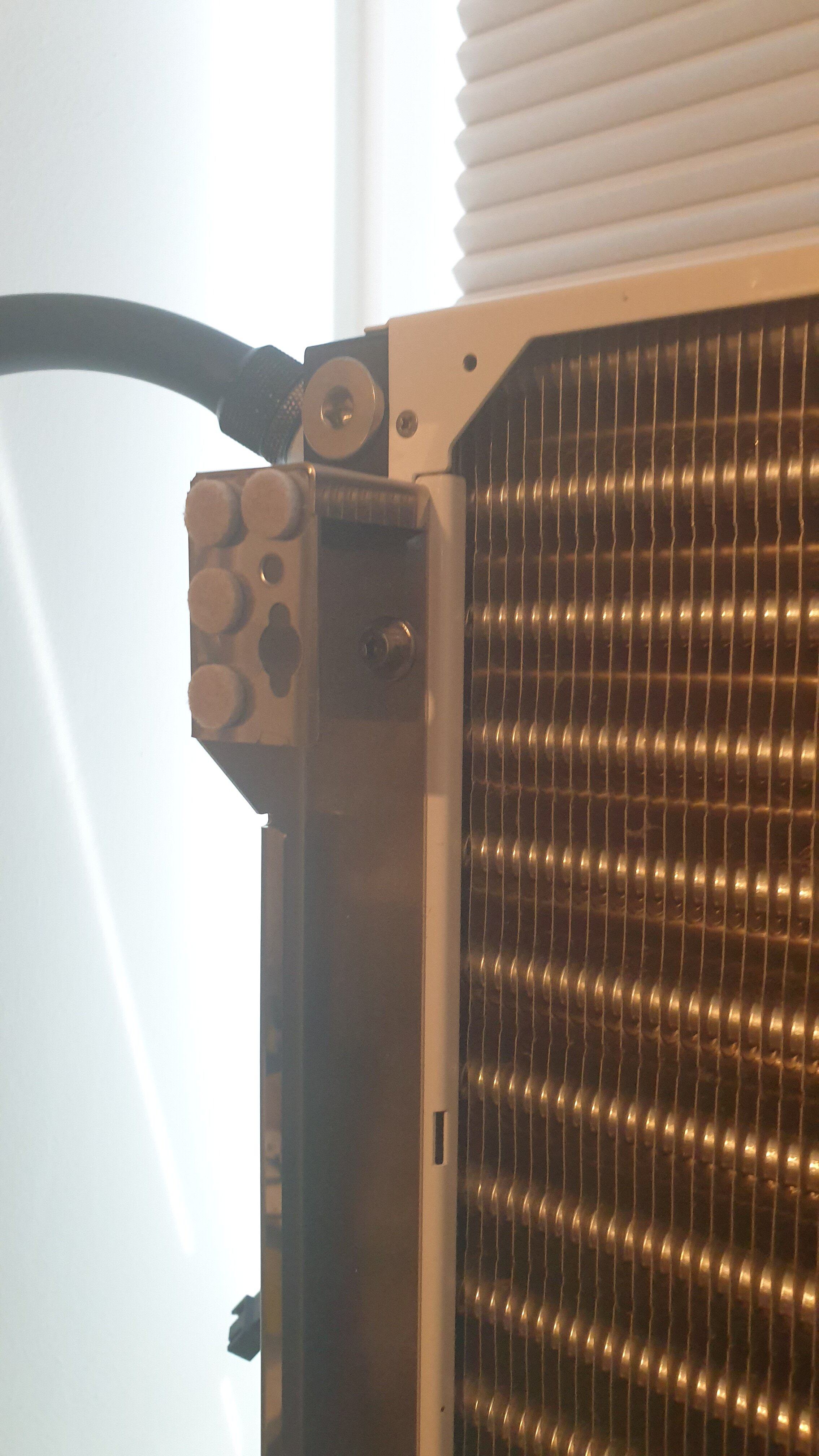

Kann mir jemand helfen:
Ich habe eben meinen Mora bestellt und werde meine HeatkillerTube auch daran befestigen. Ich möchte den Mora zu Hause gerne aber an die Wand hängen. Wenn ich den 1 oder 2 mal im Jahr mit dem Rechner mitnehmen möchte, möchte ich den auch einfach von der Wand abnehmen können. Das er sozusagen nur an der Wand reingehakt wird. Hat sowas jemand von euch realisiert?
Falls es wen interessiert, ich habe gerade die angepasst Version vom Quadro Mount hochgeladen:
Hast du mal ein Bild, wie das bei dir bzw. wie das verbaut aussieht?
Was genau ist denn die Frage? Mit der Standardwandhalterung kannst Du den Mo-Ra einfach aushängen, falls Du das meinst.
Ich empfehle zusätzlich die Füsse.
Ja der MoRa kann einfach eingehängt werden, ist nach oben und unten offen, ebenso zu dein Seiten zeitweise, mit 3 cm Abstand zur Wand echt super.
Habe bei mir die Halterung angeklebt da ich den auf der Halterung liegenden auf einem Schrank nutze.
Wenn du die Füsse dazu nimmst, kannst du die auf der Wandseite kürzen und hast dann immernoch eine Lösung für den Transport, bedenke hier aber dass die Finnen sehr weich sind und direkt verbiegen, ebensosau scharf sind.

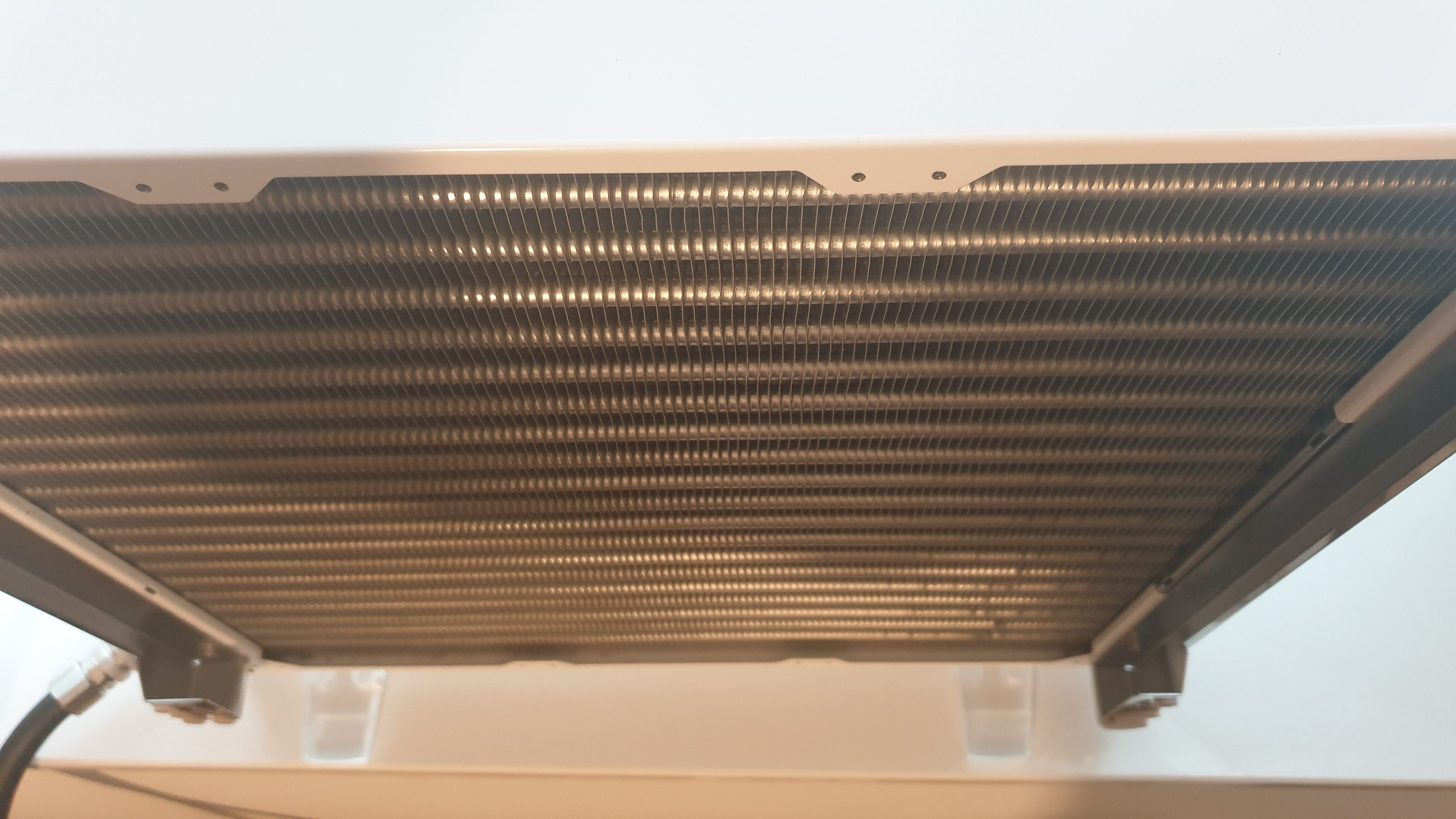

Moin, welche Erfahrungen habt ihr eigentlich mit dem NS6. Habe für meinen Mo-Ra 3 insgesamt 4 Verbindungen.
Ein männlicher Stecker schließt jetzt nicht so richtig. Schaut euch mal den Anhang an.
Bin gerade auf einer LAN und habe eben Verbingen jeweils auf Mo-Ra und PC-Seite, damit man die Schläuche eben getrennt transportieren kann.
Jetzt ist mir aufgefallen, dass mein Durchschluss ca. 10l/h weniger war als zuvor.
Dann habe ich mal einige Verbindungen einfach neu verbunden und der Durchfluss war wieder um besagte 10l/h höher, fällt dann aber wieder weg.
Ist das typisch für die NS6? Dachte, die sehen nur doof aus, wären aber so gut.
Habe übrigens zwei DDC Pumpen, eine läuft mit gut 1800rpm und die andere mit ca. 2200rpm und kommt so auf rund 60l/h. Auf 100 % bin ich schwankend bei 130-155l/h. Hatte immer gedacht, dass es eher an meinem Kreislauf liegt (M2-Kühler, X570 Kühler, viele Winkel), aber jetzt vermute ich, dass es eher an den NS6 liegt.
Was meint ihr?
