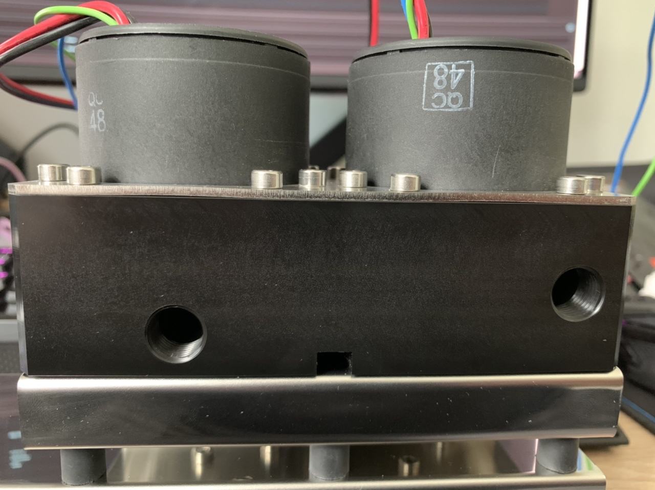

Jetzt zur eigentlichen Frage an alle anderen mit Dual-Top:
Habt ihr es mit oder ohne Dichtungen für die Pumpen verbaut?
Ich hab‘ die Dichtungen eingesetzt und es wirkt so, als ob diese nicht unbedingt benötigt würden.
Ich weiß nicht, ob die Platte vorher schon so aussah, aber es wirkt, als würde sie sich sogar ein wenig durchbiegen:
Bei mir mit Dichtungen verbaut.
Theoretisch geht es bei einigen Tops auch ohne, würde ich aber nicht zu raten.
Immer die Dichtungen mit verbauen.
Alles klar, danke für die Rückmeldungen.
Dann lasse ich die Dichtungen auch drin und ignoriere einfach, dass das Metall diesen Spalt bzw. diese Biegung aufweist.

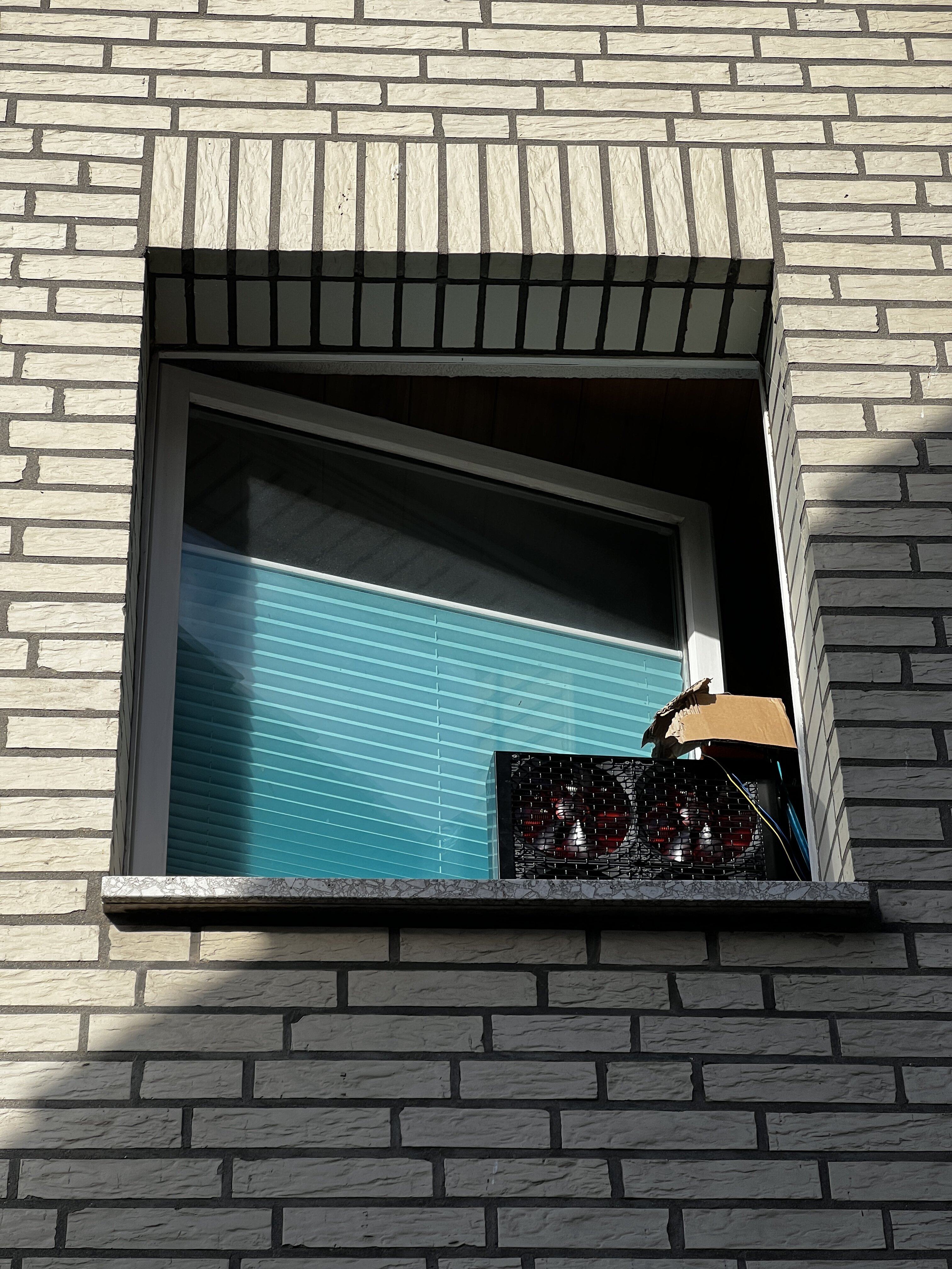

Bei 14 Grad darf der MoRa auch mal draußen spielen :fresse:

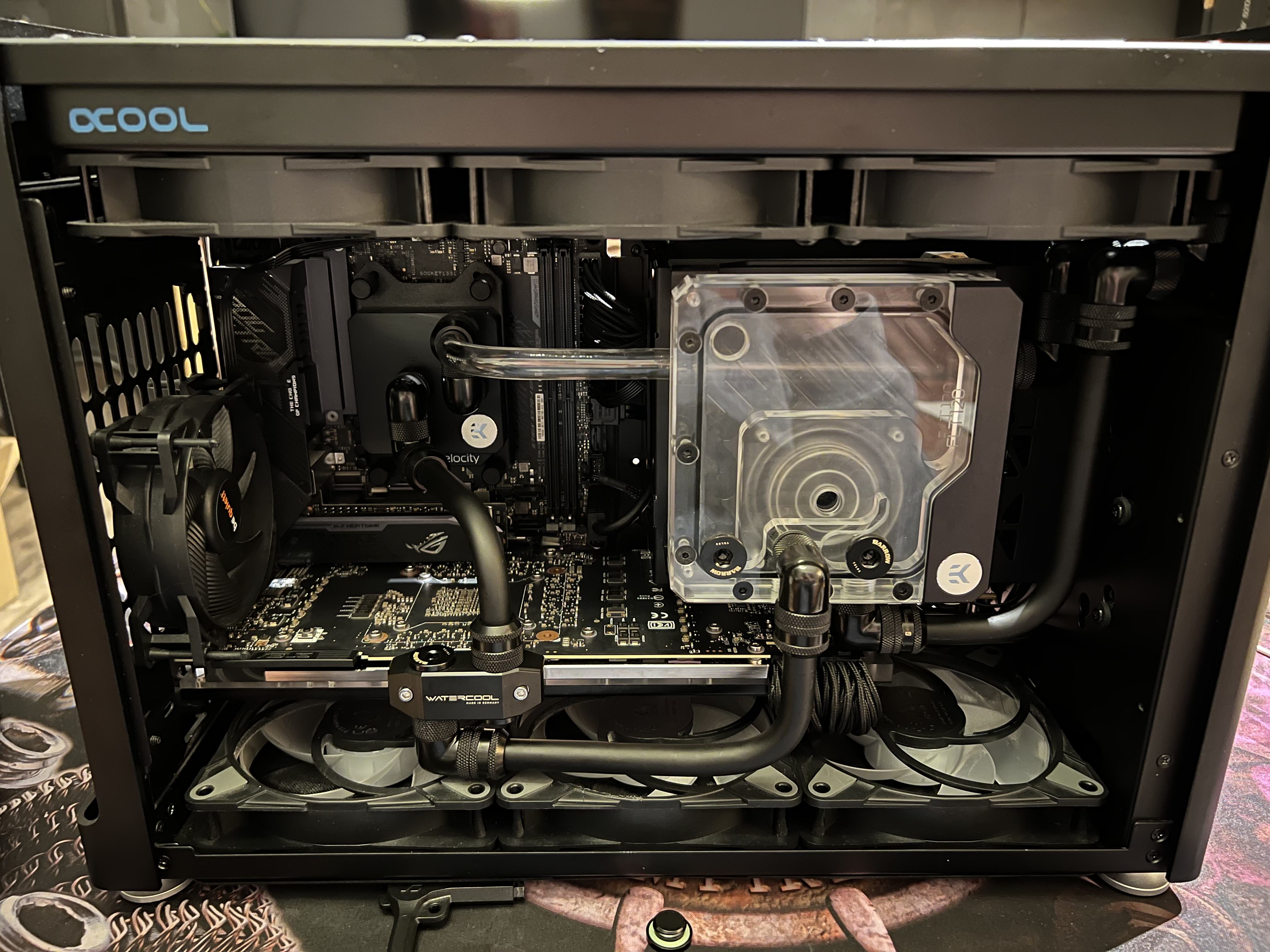

Habe ein Jonsplus i100 Gehäuse, da ist leider sehr wenig Platz, habe die jetzige Kombi schon kaum unterbekommen, daher ist wohl nur die Pumpe außerhalb möglich 😅
Das Bild war vor dem Umbau auf Mora:

viel Platz zum entkoppeln ist leider nicht, zwischen Pumpenausgang und Seitenteil hab ich maximal 3mm Platz. Entkoppelt ist die Pumpe nur mit Gummihülsen über den Schrauben, die ich von einer Festplatte übrig hatte.
Oh je, wenn 1500 Umdrehungen nötig sind, damit sie Ruhe gibt... oder noch nicht mal, weil es der Sweetspot ist. Klar, du könntest bei der DDC-Lotterie auch gehörig in die Hose gegriffen haben, aber halbwegs vernünftig entkoppelt wird die DDC (ähnlich wie die D5) irgendwo im Bereich 2000-2500 Umdrehungen hörbar. Mit den richtigen Maßnahmen auch noch etwas später. Meine kann ich sicher ab 2700 Umdrehungen hören, wenn ich 30cm entfernt bin.
Nun ist dein Gehäuse auch wirklich kacke. :fresse: Da ist ja echt ziemlich wenig Platz. Kannst du mal Abmessungen von dem freien Raum nennen/ins Bild eintragen oder mehr Bilder präsentieren, wo man das besser sehen kann?

Das Gehäuse ist an sich echt gut, nur eben SFF da hat man eben wenig Platz. Messe ich später raus, vielleicht fällt euch noch eine bessere Lösung als das FLT ein.

Ist übrigens ein schönes Setup, nur verstehe ich die zweifachen 90 Grad Winkel an der CPU nicht. Da würde ich eher auf EPDM Schläuche gehen, oder eben die Hardtubes passgenau biegen.
Das macht bestimmt schon 5l/h aus. 😀 Immerhin sparst du dann 4 Winkel ein und würde auch besser ins Gesamtbild passen.

Die FLTs sind schon ziemlich perfekt für kleine Gehäuse mit wenig Platz. Man kann von EK halten was man will, aber die Teile sind schon nett. Habe gestern an einem neuen Build gearbeitet mit dem FLT80 und ich muss sagen, die DDC ist für mich auch nur mit 15% angenehm leise (~1050). Viele Alternativen sehe ich für das Case wirklich nicht, außer den AGB und die Pumpe aus dem Case an den Mora zu verfrachten.
Horizontal nen kleinen Aqualis oder nen HK Tube rein, aber dafür müsste man die Maße wissen und dann ist da immer noch die Sache mit der Entkopplung, damit das auch was bringt.
Aber im Ernst, ein AGB, wo ne DDC erst bei 1000 Umdrehungen leise ist? Das ist lächerlich und gehört verbrannt!
