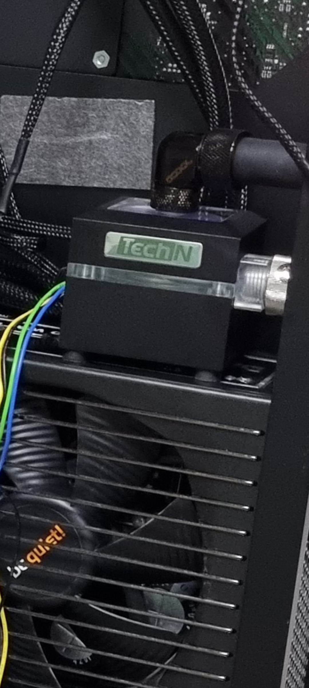

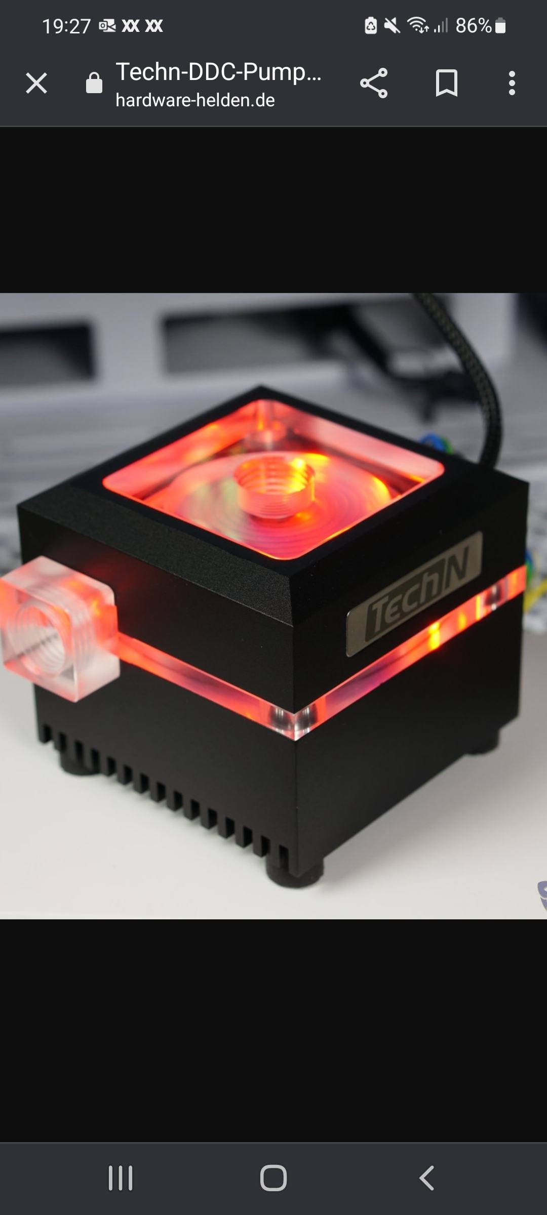

DDC 3.2 von TechN.

Mehrere DDC 3.2 Pwm. Laufen auf 2600 Umdrehungen aus 40cm unhörbar dank Metalldeckel und Boden. Meine alte D5 im HK Tube wird so ab 2500 hörbar. Meine neuere D5 mit Ultitop habe ich noch nicht so genau untersucht, dass ich da eine Aussage treffen will.
Ist der Kram im Gehäuse verbaut und dadurch noch gedämpft, kann ich mit den Drehzahlen noch etwas höher gehen.
PC steht bei mir neben dem Tisch, aus der Entfernung nix zu hören.

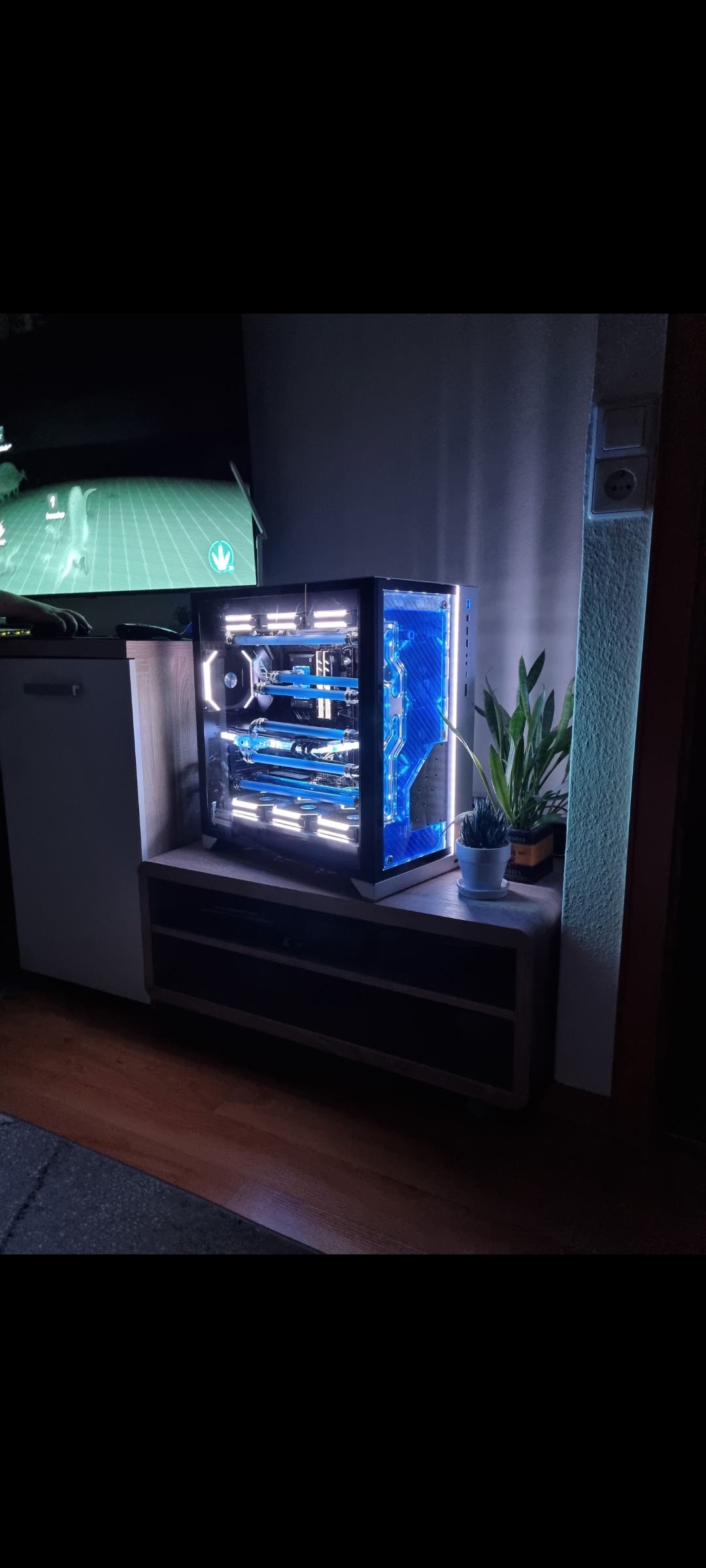

Dann lasst mal hören welche ihr verwendet. Die Info würde hier so ziemlich jedem helfen, der Noise-Probleme mit seiner hat.
