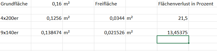

Würde behaupten, dass dies kaum/keinen Einfluss hat.
Das wird es auch, daher mache ich mir da keinen Kopf drüber. Die Leistung der P14 ist insgesamt einfach höher, solange die entsprechende Drehzahl angelegt wird, die für niemanden auf der Welt als leise bezeichnet werden kann 😅
Aber wer kauft sich einen Mo-Ra 420 um die Lüfter mit deutlich mehr als 1000 U/min arbeiten zu lassen 😅
Mathe sagt nein 😅
Mathe ist ein Arsch 🤣🤣
Wie oben geschrieben, hatte ich das irgendwo hier gelesen. Sorry wenn ich da falsch liege.
Eventuell sagt Mathe doch ja 😅
Habe die nicht belüftete Fläche bei den 200ern mal mit 2cm Radius geschätzt. Aber demnach haben die 200er sogar ein verschwindenes Bisschen mehr belüftete Fläche 😅
Natürlich ist das eh alles hinfällig, da durch Luftverwirbelungen die Flächen hinter den Lüfternaben ja nicht "windstill" sind. Aber das lässt sich dann schlicht nicht mehr mit so einfachen Mitteln berechnen 🤔

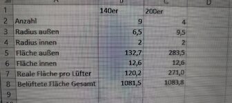

Gewonnen 💪💪😂😂
Spaß beiseite, ich glaube nicht dass der Unterschied so entscheidend ist. Die A20 sind Noctua Qualität und haben keine Nebengeräusche. Die HS Version bringt nochmal mehr Power mit, ist aber auf Minimaldrehzahl lauter, da die Drehzahl höher ist. Die P14 sind was Preis-/Leistung angeht nicht zu schlagen, dafür muss man mit leichten Nebengeräuschen leben. Mit der PST Verkabelung lässt sich das ganze auch vernünftig anschließen.

Ich habe mal die Fläche, die die Naben der P14 und der A20 bedecken, ausgerechnet. Arctic war so fein und hat über die Produktseite auf seiner Homepage eine technische Zeichnung zum Lüfter veröffentlicht, während Noctua dies nicht zu bieten hat (vielleicht auf Anfrage?). Beim A20 musste ich dieses Bildchen downloaden und es so vergrößern, dass es den realen Abmessungen gleicht. Ich habe den A20 nicht in Besitz und der P14 werkelt im Netzteil und möchte dieses nicht auseinanderfrickeln. Ich kann daher nichts verifizieren. Die Berechnungen sind somit ohne Gewähr.
P14: 4,1 cm Durchmesser. Über die Formel π*r² kommen wir auf ~13,20 cm² je Nabe. Bei 9 Stück sind es ~118,8 cm², die dem Mora geklaut werden.
A20: 6,1 cm Durchmesser. Die Fläche einer Nabe ist ~33,18 cm²; bei 4 Stück sind wir bei ~132,72 cm².
Differenz: 13,92 cm²
Meine 2 Cent: Die Differenz ist vernachlässigbar. Unter Nichtbeachtung des Flächenverlusts der Lüfterrahmen* und den Maximaldrehzahlen ist es auf gut Deutsch schlicht scheißegal, welche Lüfter man sich gönnt. Wer Topqualität will, greift zu den A20, der Rest nimmt die P14. :)
*Die Rahmen der A20 wirken auf mich zierlicher als die der P14. In dieser Rubrik dürften die A20 den Punkt bekommen. Mag das wer berechnen? :d
