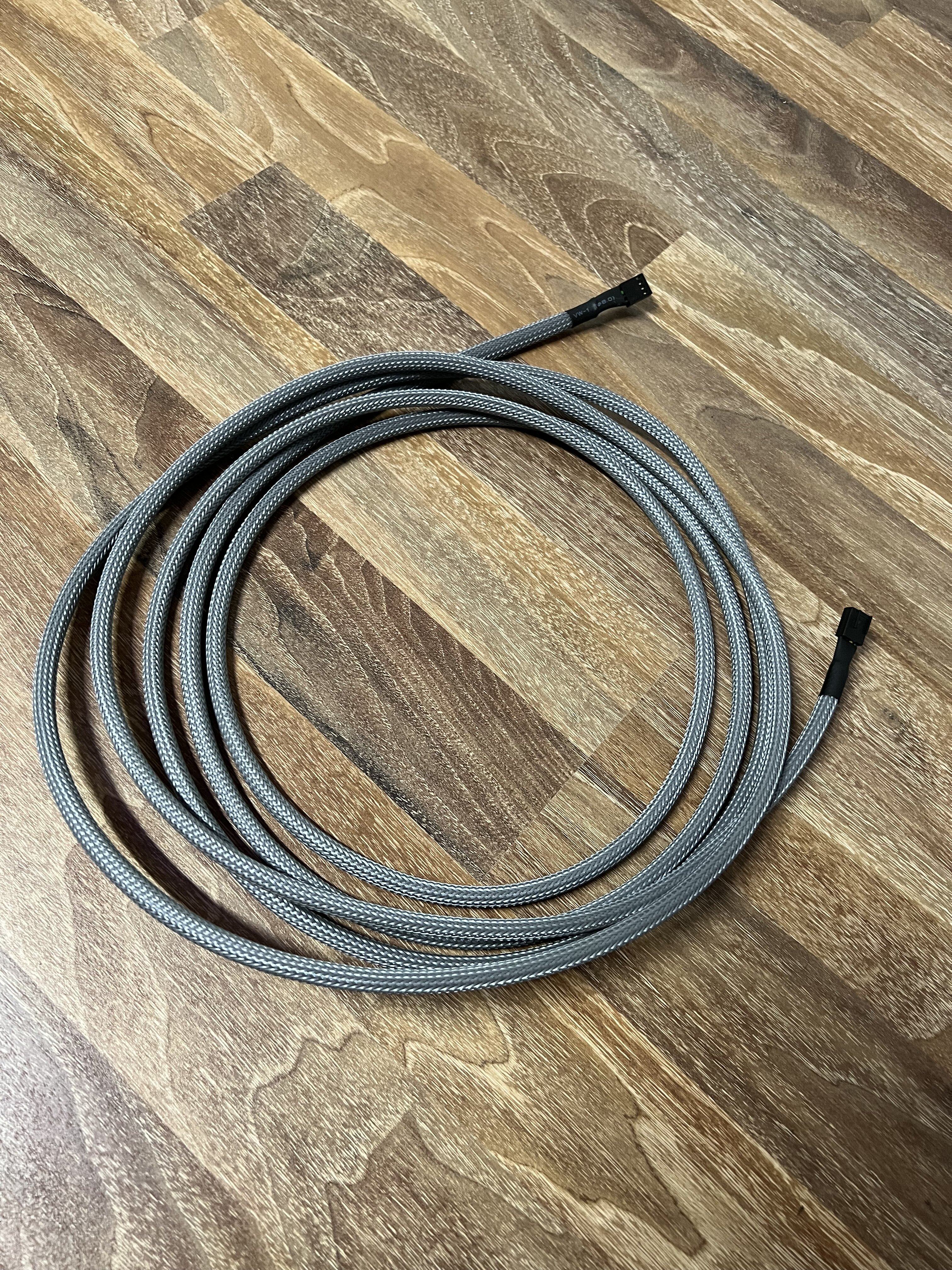

Endlich ne anständige PWM Verlängerung für den zweiten Mora, besser als 5 Kabel aneinander. :d
MDPC-X Platinum X Sleeve
