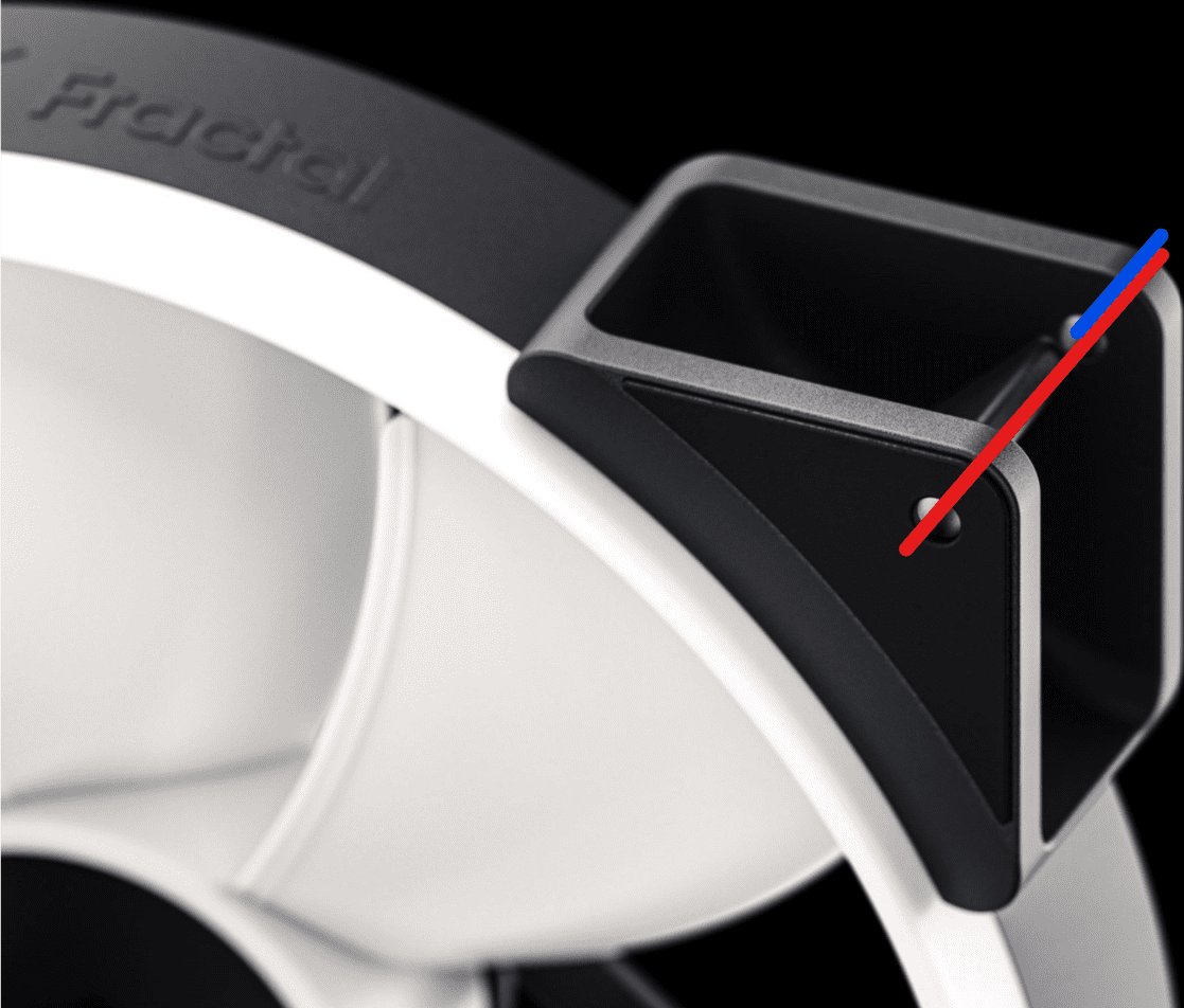

ist ein bisschen Gebastel, aber Du musst ja nicht durch den Lüfter schrauben, reicht ja wenn Du das hintere Loch benutzt. Da muss halt nur der Schraubenkopf dazwischen passen und das sieht auf den Bildern irgendwie nicht so als ob das ohne Änderungen am Lüfter passen würde
Also nicht rot, sondern blau:
Hatte ich auch überlegt, jedoch sind die Schrauben dann egal wie um das dreifache zu lang^^
Wie bekommt man Quadro, Farbwerk und Hubby7 an das Metall vom Mora ohne dass das geklebt wird?
Magnete klappen leider nicht da es an Klebeoptionen fehlt, Heisskleber habe ich nicht, ebenso kein doppelseitiges Klebeband.
wie kommst Du auf das 3-fache, er hat doch etwas von 20 mm Shrouds geschrieben?
Sind trotzdem tüchtig lang, aber nicht das 3-fache
Ohne Shroud wären das 3x zu lang.
Ich denke mal das wird sich erst vor Ort richtig begutachten und ausmessen lassen.
Ansonsten aufbohren oder die Ecken abknipsen und gut ist.
ich würde einen dünnen Schraubendreher benutzen und die Lüffis nicht verändern
Aber die Schrauben könnte man kürzen, man muss nur das Gewinde am Anfang wieder gangbar machen, je nachdem wie man sie kürzt

Danke schonmal für die zahlreichen Antworten zu meiner Frage. Die Variante irgendwie es zu bewerkstelligen nur das 1te Gewinde bei den Lüftern zu nutzen erscheint mir am realistischen da ich auch keine Schrauben mit m3.5x63mm oder größer gefunden habe.
Schrauben nur durch die untere Öffnung mache ich bei meinen Lüftern seit Ewigkeiten. Ist einfach entspannter. Vor allem kann man nachher noch in Ruhe Lüftergitter draufschrauben und muss nicht das ganze Theater auf einmal machen.

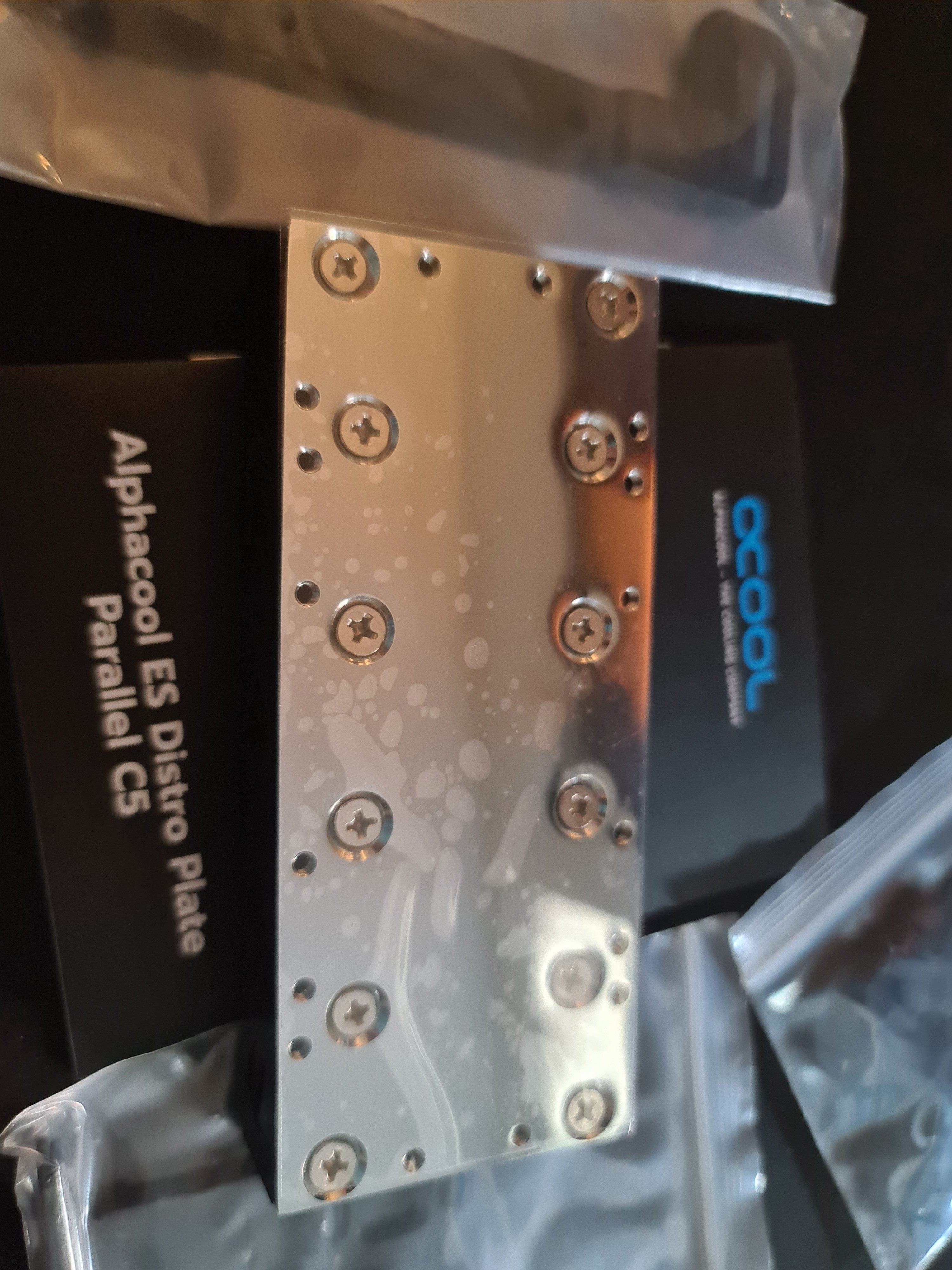

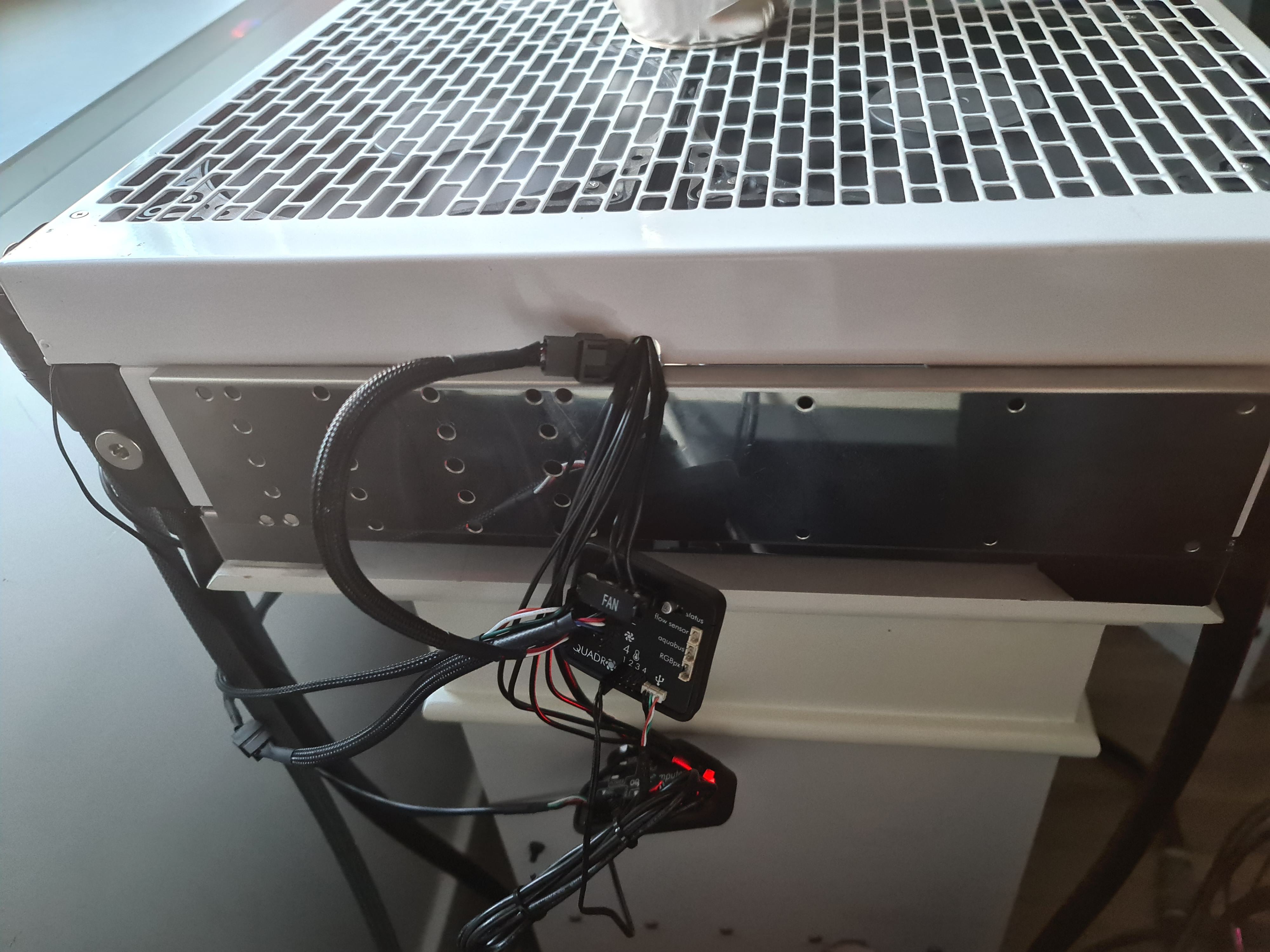

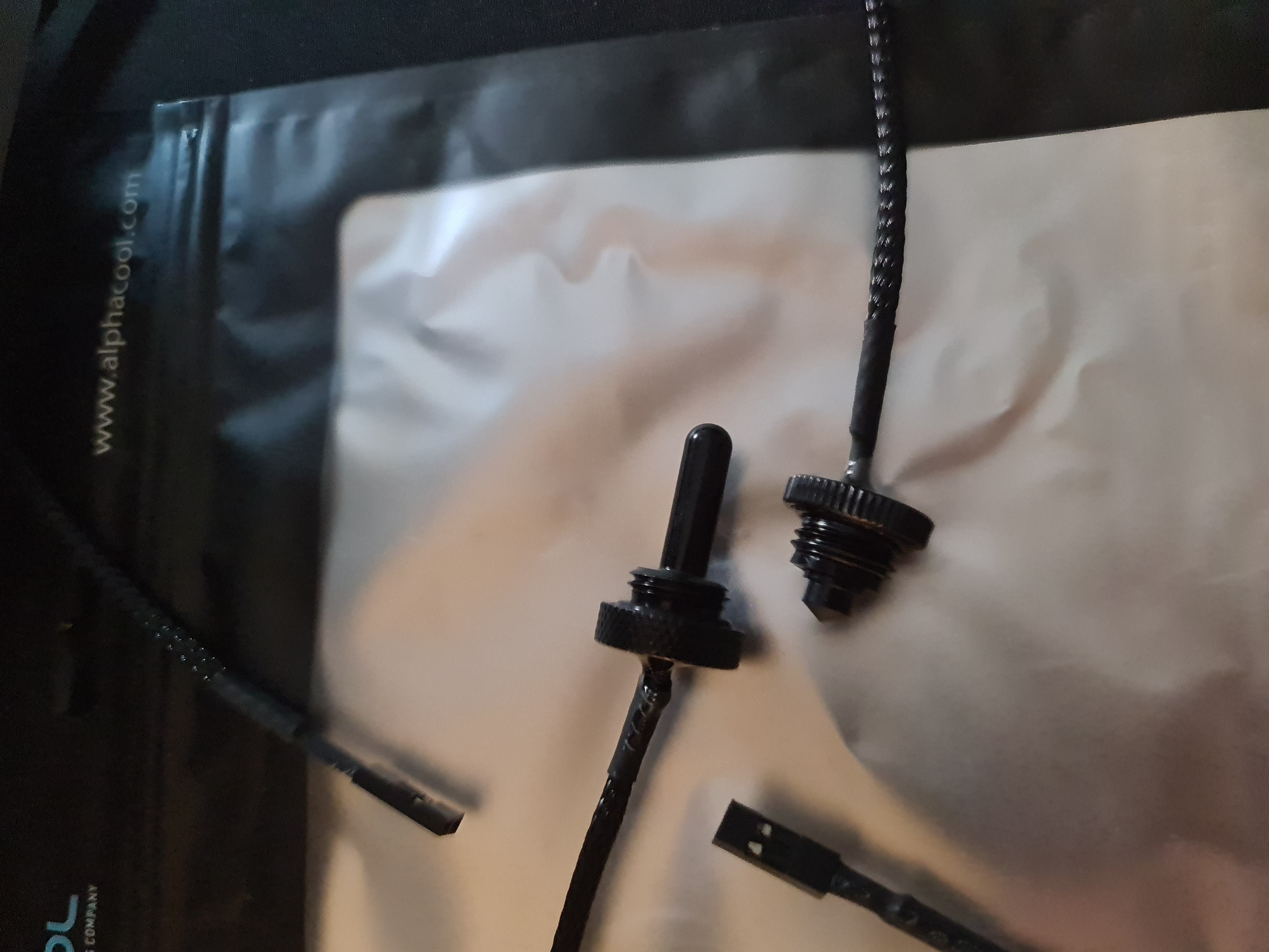

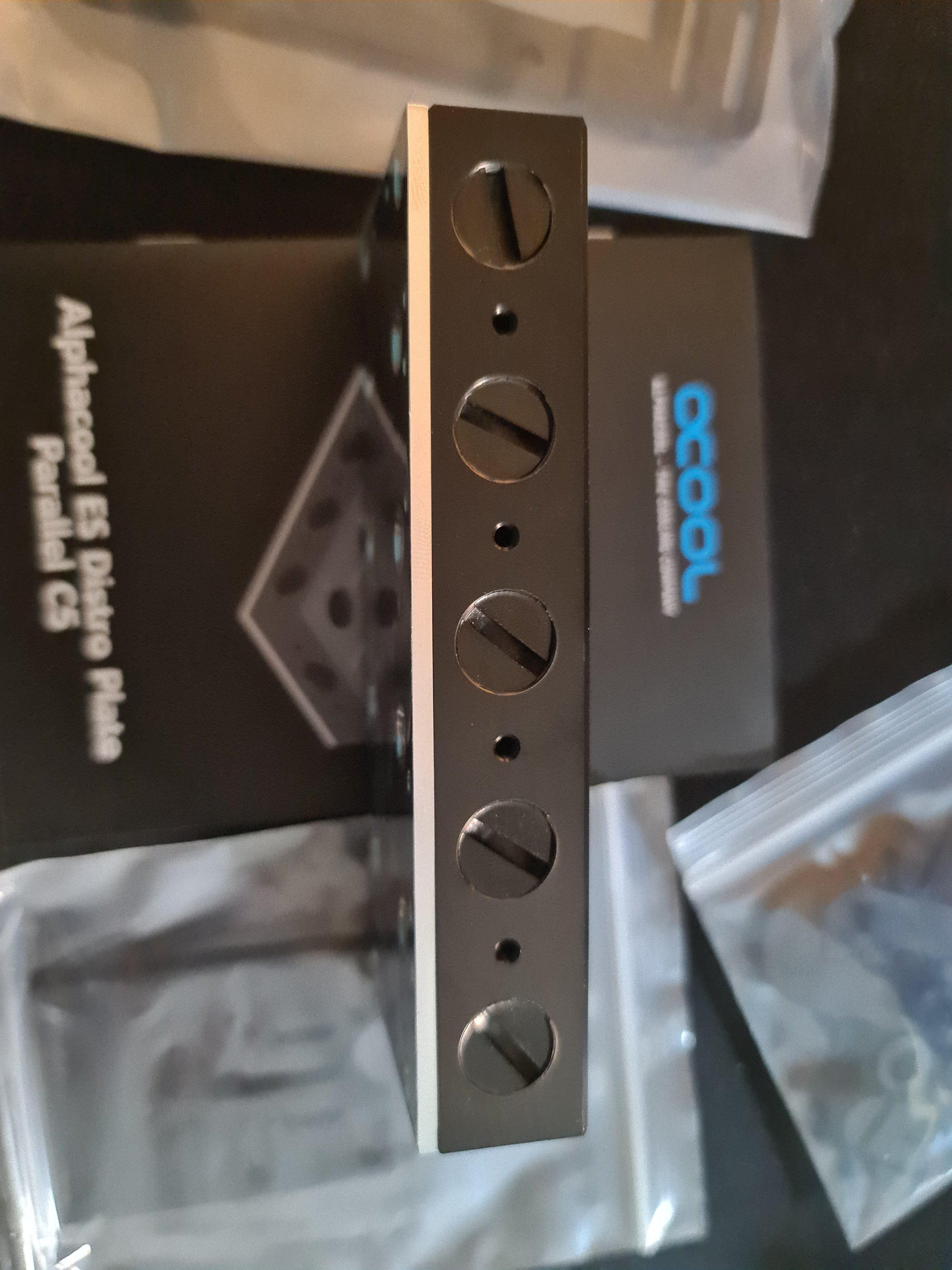

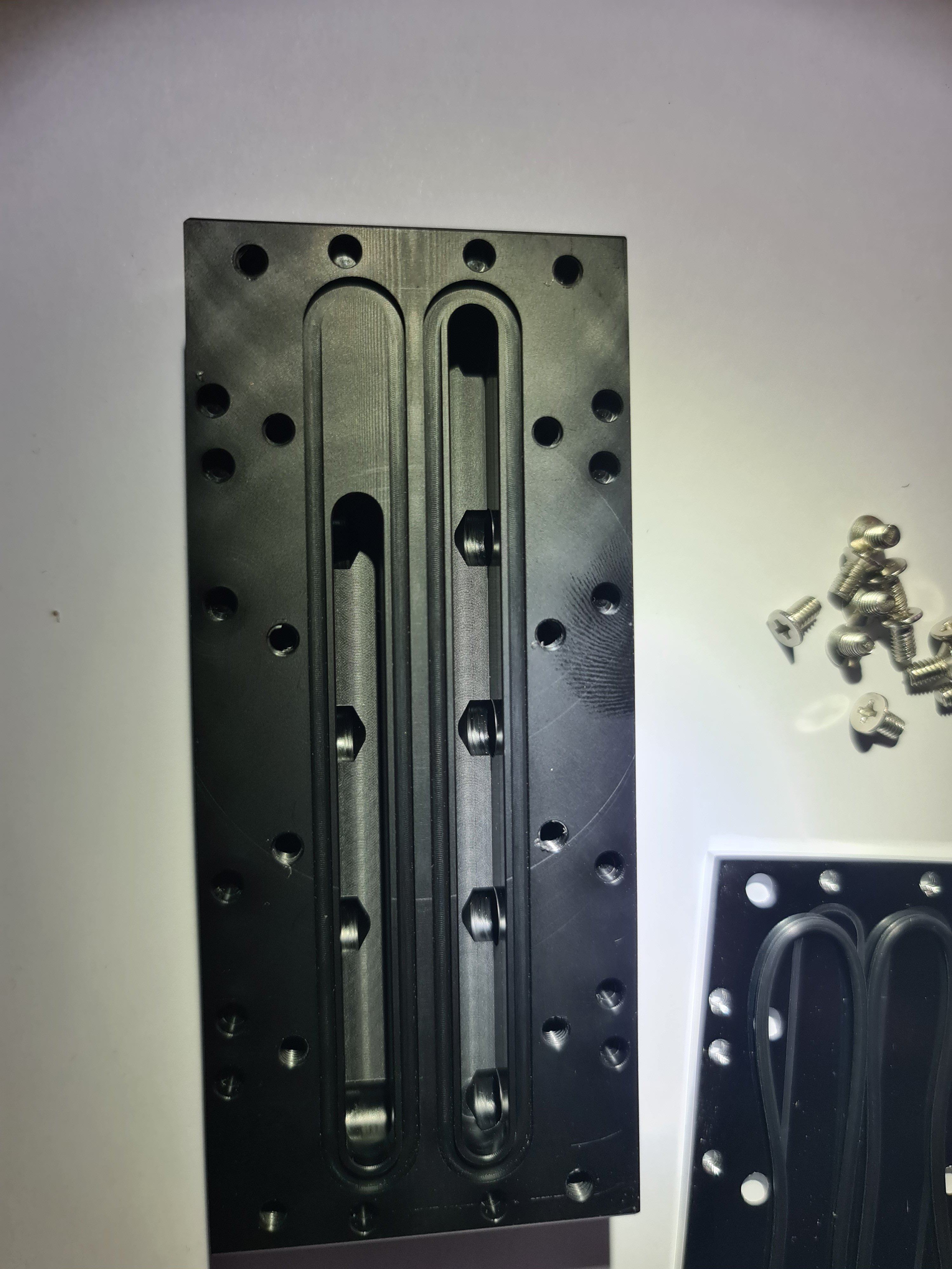

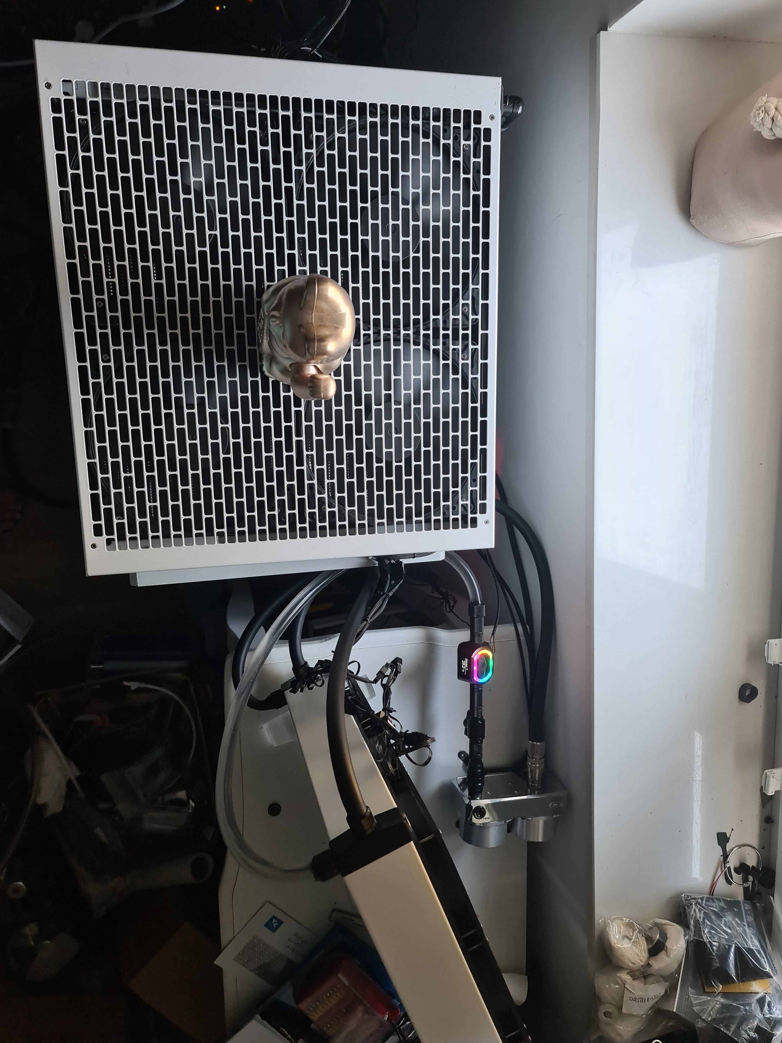

So da sind paar Bilder.
Die Sensoren sind okay, aber der lange geht wohl retoure, der ist viel zu lang, länger als der von AC.
Die Distro sieht qualitativ gut aus, schön schwer und wird ihre Arbeit gut verrichten, hoffe ich.
Sie wird am Schrank befestigt und daran kommen PC, Mora 420+360+dualtop mit IN/OUT jeweils in einer Reihe für sich.
420er hat nur die Neutrikbuchse+ die Kabel intern, welche nach aussen zum Hubby, Quadro gehen, RGB, alles andere an Kabellage wurde entfernt.
Der Mora 360 bleibt nackt bis auf die Lüfter.
Das Dualtop ist aktuell mangels Fittingen und NS6 am 360er zwischen die Kammern / dem Loop geklemmt.

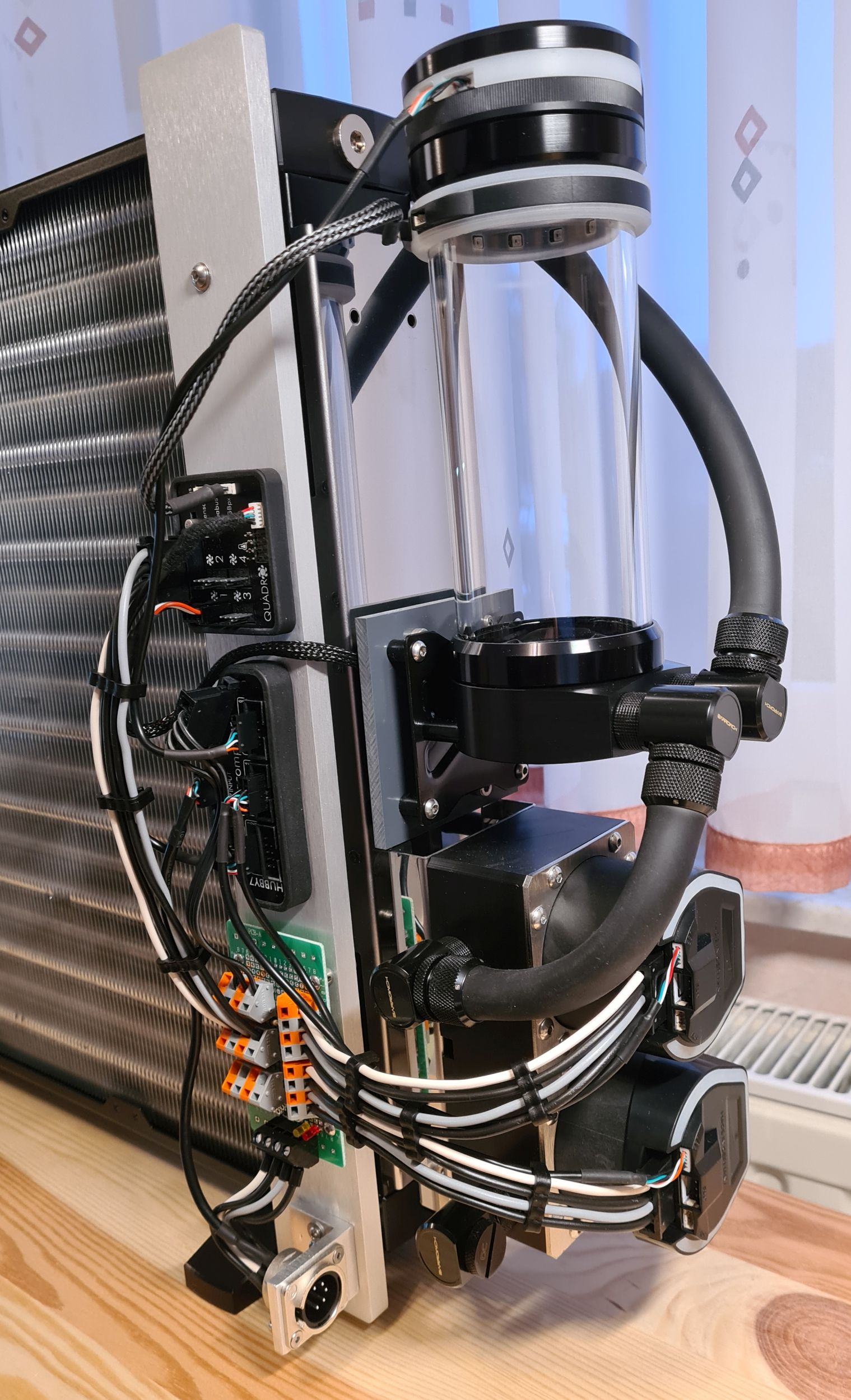

An der grossen Blende vom Mora (Bild3) sollen Farbwerk, Hubby, Quadro etc. dran, am besten irgendwie an ein Blech/ Platte die man via Stecksystem auf die Bleche schieben kann, auf unter der Blende liegende Schrauben und dann das Blech darauf+ Muttern gegenschrauben.
Das hätte ich jetzt auch gedacht, da ist ja genug Platz. Am einfachsten wird sein, du bestellst dir eine passend zugeschnittene Platte, ob Plexi, PVC, Alu usw. ist dann Geschmackssache. Da dann die ganzen Teile drauf und die Platte dann mit Abstandshaltern an dem Blech festschrauben.

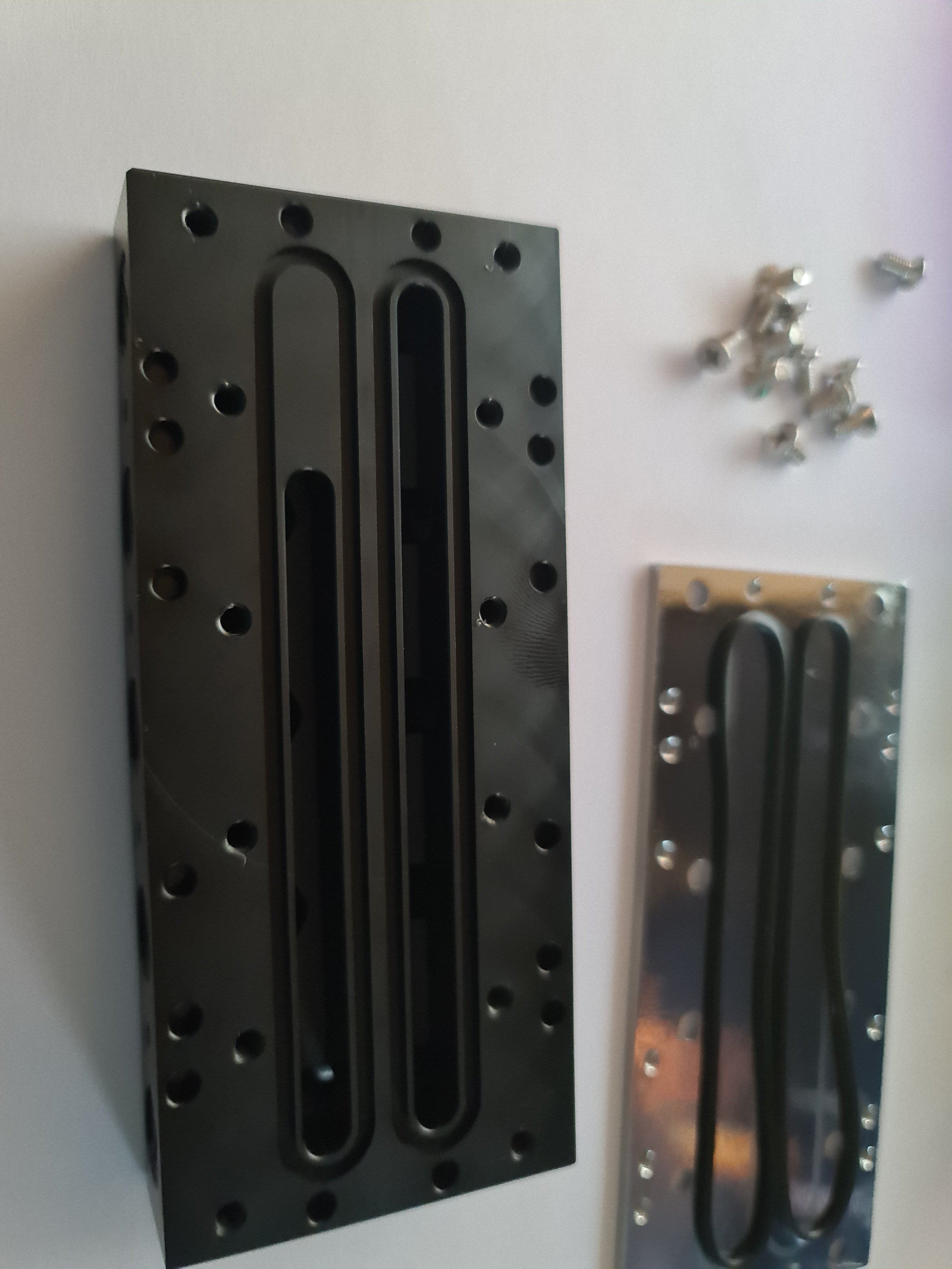

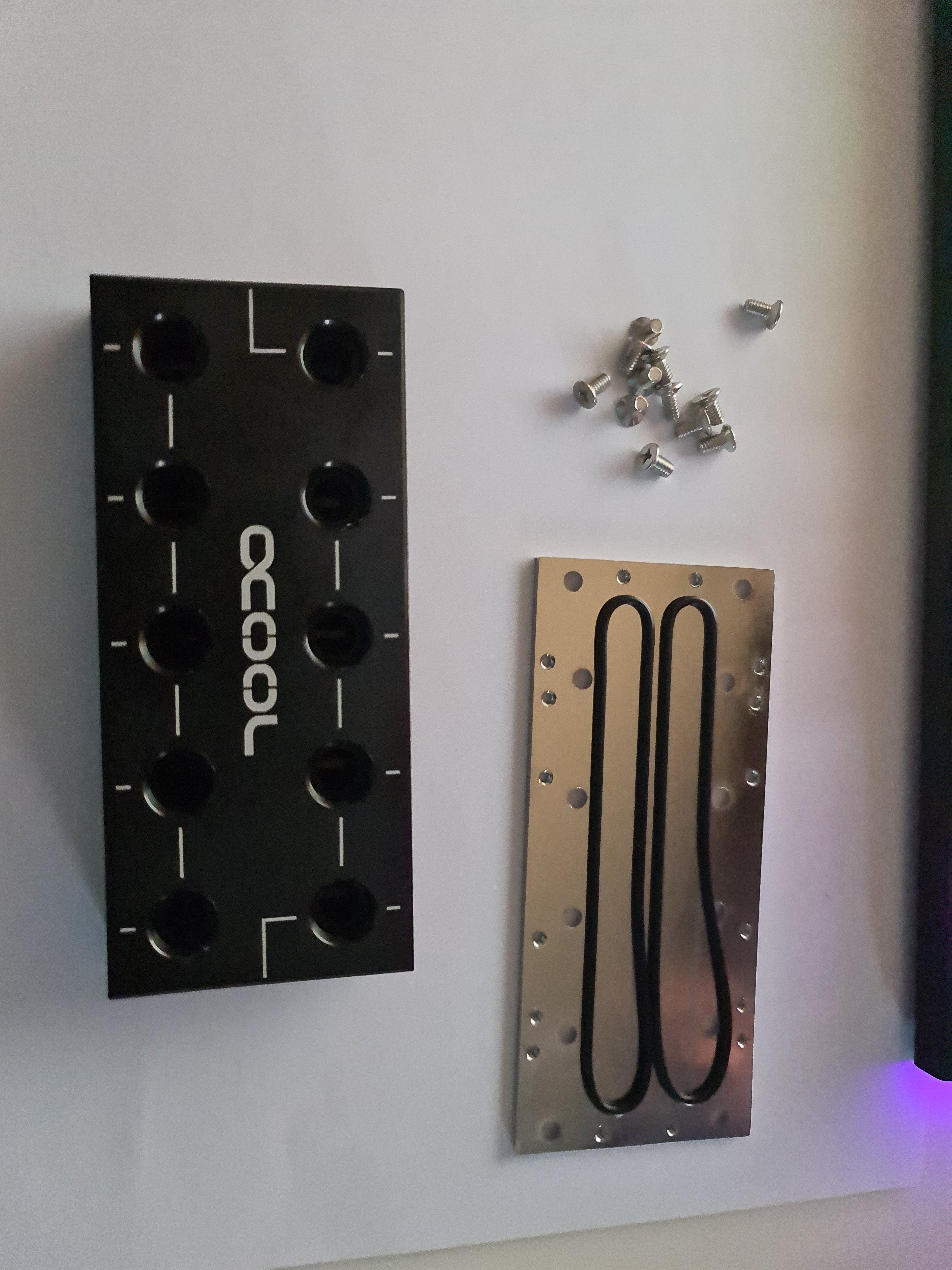

Habe was gefunden das passt, erspart sogar das von hinten dagegen schrauben oder mit Muttern aufstecken.
Passende Platte suchen, Bohrungen für die Geräte setzen.
In die Blende vom Mora kommen zehn Bohrungen mit Schrauben, auf diese kommen dann 10 Abstandhalter/ Entkoppler mit höherer Shore A
Dann kann ich da zum basteln/ befüllen auch mal den AGB mit LS dran hängen und ne Bastelpumpe, alles bleibt flexibel, leise.
Dann bleibt auch genug Platz um die Kabel durch die Platte zu führen, somit sind die auch nicht mehr sichtbar/ im Weg, hier köännte dann eine Kunststoffabdeckung aus dem 3D Druck drauf.
Ich müsste auf jeden Fall nicht mehr die Blende vom Mora entfernen um an den Mount zu kommen.
