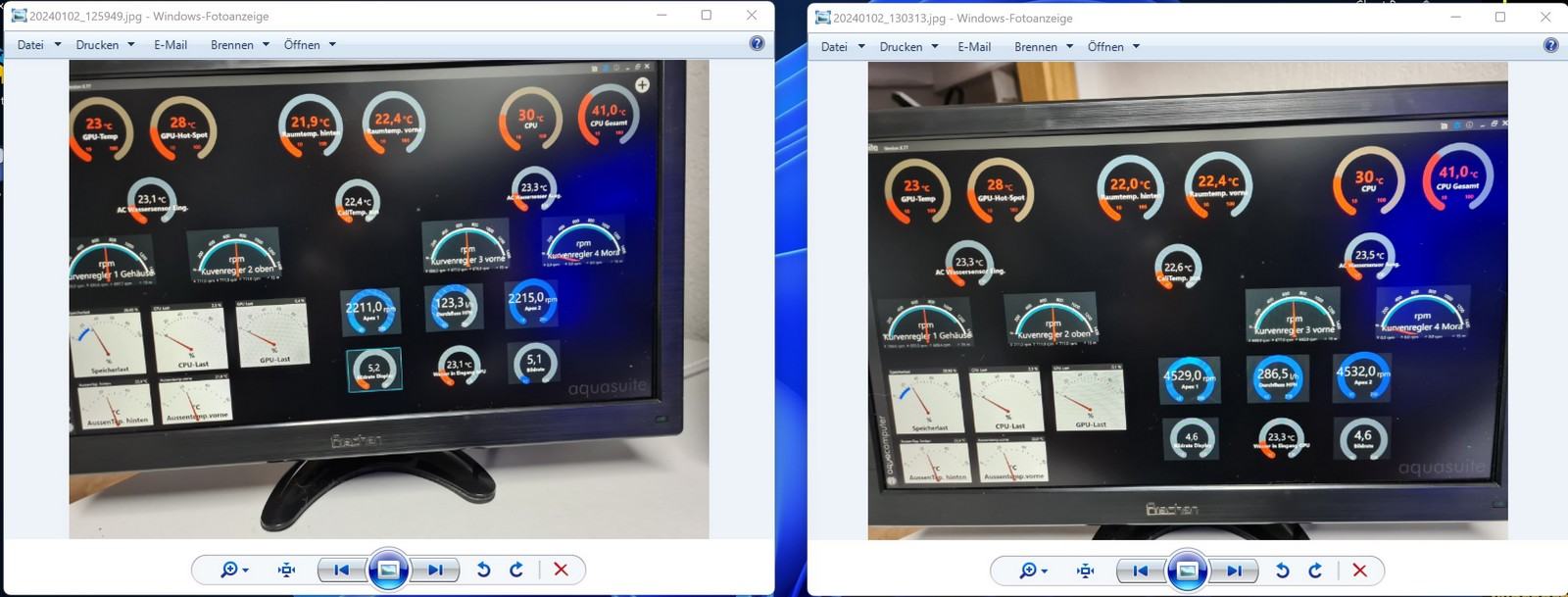

Wie machst Du das, das die Temperaturen besser werden, wenn sich der Durchfluss erhöht? Ich habe 2 APEX Pumpen am laufen. Sie laufen jetzt mit der kleinst möglichen RpM bei 1% Leistung = ca. 2200 RpM und bringen einen Durchfluss von 123.7 l/h dabei zeigt mir Calitemp. eine Wassertemp. von ca. 22° siehe das linke Bild. Auf der rechten Seite, laufen beide Pumpen auf 100% = ca.4500 RpM, der Durchfluss hier ca. 285 l/h und leicht erhöhte Wassertemperaturen. Ich muss irgendetwas falsch machen komm aber nicht drauf.

@Maexi solange du im idle bist, sollte sich da auch nichts tun. Belaste deine Hardware mal ordentlich, dann sollte ein Unterschied da sein, vermutlich aber auch kein großer.
Und dann wird der Unterschied zwischen 30 l/h zu 120 l/h mit Sicherheit auch grösser sein, als zwischen 120 l/h und 280 l/h.
Nun habe ich einen davon in mein System eingebunden und habe den Eindruck, dass der Durchfluss bei der früher von mir gerne gewählten niedrigen Pumpendrehzahl quasi zum erliegen kommt.
Schon ordentlich entlüftet? Einfach mal die Pumpe für ein, zwei Tage auf Vollgas laufen lassen, spätestens dann solltest du da nix mehr merken.
Ist hier eine D5 die bessere Wahl?
Nein. Die liefert bei gleicher Drehzahl sogar weniger Druck.
Ja, weil die Leistungsaufnahme der Pumpen in Masse im Wasser landet und bei hoher Drehzahl natürlich auch höher ist.
Ich würd's mal mit hoher Last probieren, könnte Wunder bewirken.

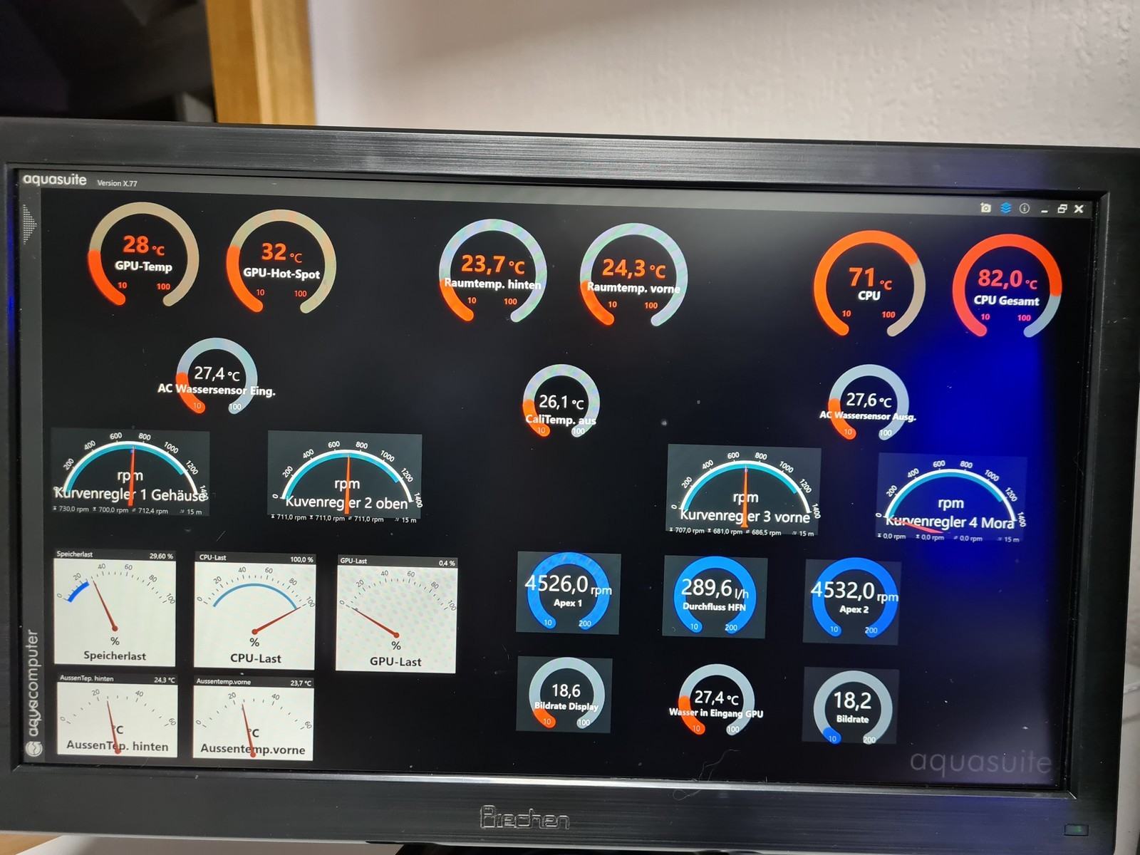

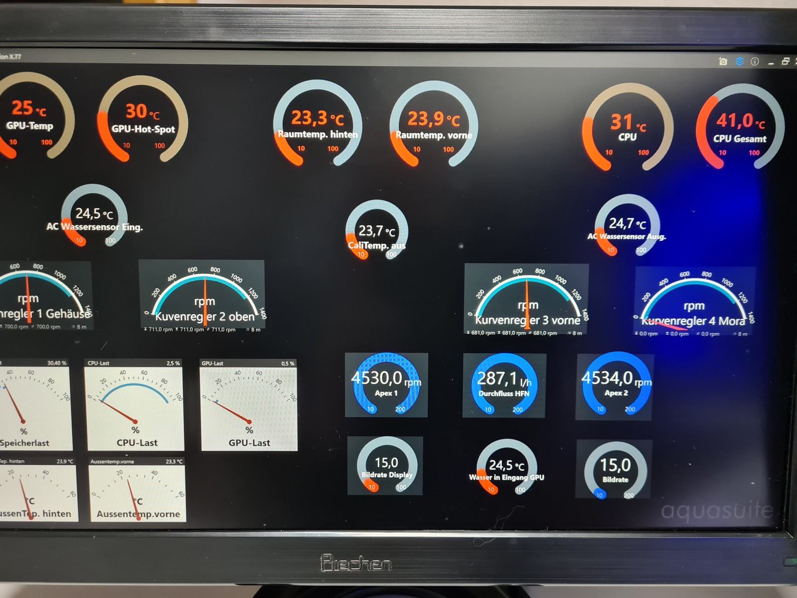

Tja, was soll ich sagen, das mit den Wundern klappt bei mir auch nicht so wirklich. Ich glaube langsam, das Problem liegt ganz wo anders. Wie man gut sehen kann, habe ich es erst ohne Last probiert. Da stieg die Temperatur langsam an, bedingt durch die auf Vollast laufenden Pumpen, dann habe ich mal Prime 95 zu Hilfe genommen die CPU also voll unter Stress gesetzt. Das einzige was ich gemerkt habe war, das die Temperatur schneller stieg und das dadurch sich der Durchfluss erhöhte. Kann ja sein das die Temperatur wieder sinkt, wenn ich einen Durchfluss von 500l/h erzeuge, aber dafür 5 weitere Pumpen kaufen und einsetzen, lohnt das?

@Ickewars das ist schon klar, dass da der GPU bzw CPU block mehr Leistung frisst. Mir ging es eher um mora vs interne Radis.
@Maexi mit last meinte ich eher GPU + CPU @ Max power.
ich habe schon verstanden was Du meinst, CPU-Last 100% reicht nicht? Oder meinst Du beide zusammen GPU und CPU? Da habe ich keine Ahnung von, womit schafft man das denn? Ich will damit auch nur damit sagen, das ein Mora im Winter für das was ich mache, nicht gebraucht wird. Da reichen meine internen 11/2 Radis locker aus. Im Sommer ist das etwas ganz anderes, da mein Arbeitsraum direkt unter der Dachschräge liegt, wird es recht warm.
Dann vergleich das mal mit beiden Pumpen auf Minimaldrehzahl. Besser noch, mit nur einer Pumpe auf Minimaldrehzahl und der anderen ganz aus. Und nimmt noch die GPU mit dazu.
Du gibst Prime95 alle Threads bis auf einen und schaltest nebenbei noch Furmark an. Beides zusammen sorgt für reproduzierbar hohe Durchschnittswerte und stellt so ziemlich die maximale Wärmeleistung dar, die dein PC erzeugen kann. Deshalb ist es auch als Kühlungsbenchmark so gut zu gebrauchen.
Dann heizt du den Kreislauf ordentlich auf, bis sich über einen Zeitraum von 10 Minuten auch hinter dem Komma nichts mehr an den Wassertemperaturen ändert, machst einen Screenshot und reduzierst den Durchfluss. Dann wartest du wieder, bis sich die Wassertemperaturen nicht mehr ändern und machst noch einen Screenshot.
Ja, und da wirst du nichts beobachten. Das Wasser hat eine spezifische Wärmekapazität. Beim Fluss durch die Komponenten nimmt es Wärme auf und wird dadurch etwas wärmer, beim Fluss durch die Radiatoren gibt es die Wärme wieder ab und wird kälter. Wenn deine Hardware aber nur wenig Wärmeleistung in den Kreislauf abgibt, siehst du davon wenig, erst recht bei hohem Durchfluss. Rechnerisch ist die Differenz im Kreislauf bei angenommenen 50W und 300l/h im Bereich der Messtoleranz. Deshalb kannst du im Idle nichts sehen. Verzehnfachst du aber die Wärmemenge auf 500W (was mit moderner Hardware durchaus drin ist), dann kannst du selbst bei 300l/h noch was messen. Fünftelst du den Durchfluss auf 60l/h, dann wirst du den Unterschied sogar fühlen können, wenn du die Rohe berührst. Bei 30l/h und 500W überschreitet die Differenz im Kreislauf 10K!
Klar, heutzutage hat keiner mehr 30l/h (naja, meistens), aber 500W sind gängiger denn je.
Außerdem verringert sich die Differenz zwischen Komponente und Wasser, umso höher der Durchfluss ist. Das kann man - wieder mal - vor allem bei GPUs gut beobachten.
Nö. Hoher Durchfluss lohnt nur bei hoher Leistungsaufnahme. Und jenseits von 200l/h zu gehen lohnt bei aktueller Hardware nicht, dafür ist der Mehrwert zu gering. An sich ist es meistens besser, mehr Radifläche zu verbauen.
