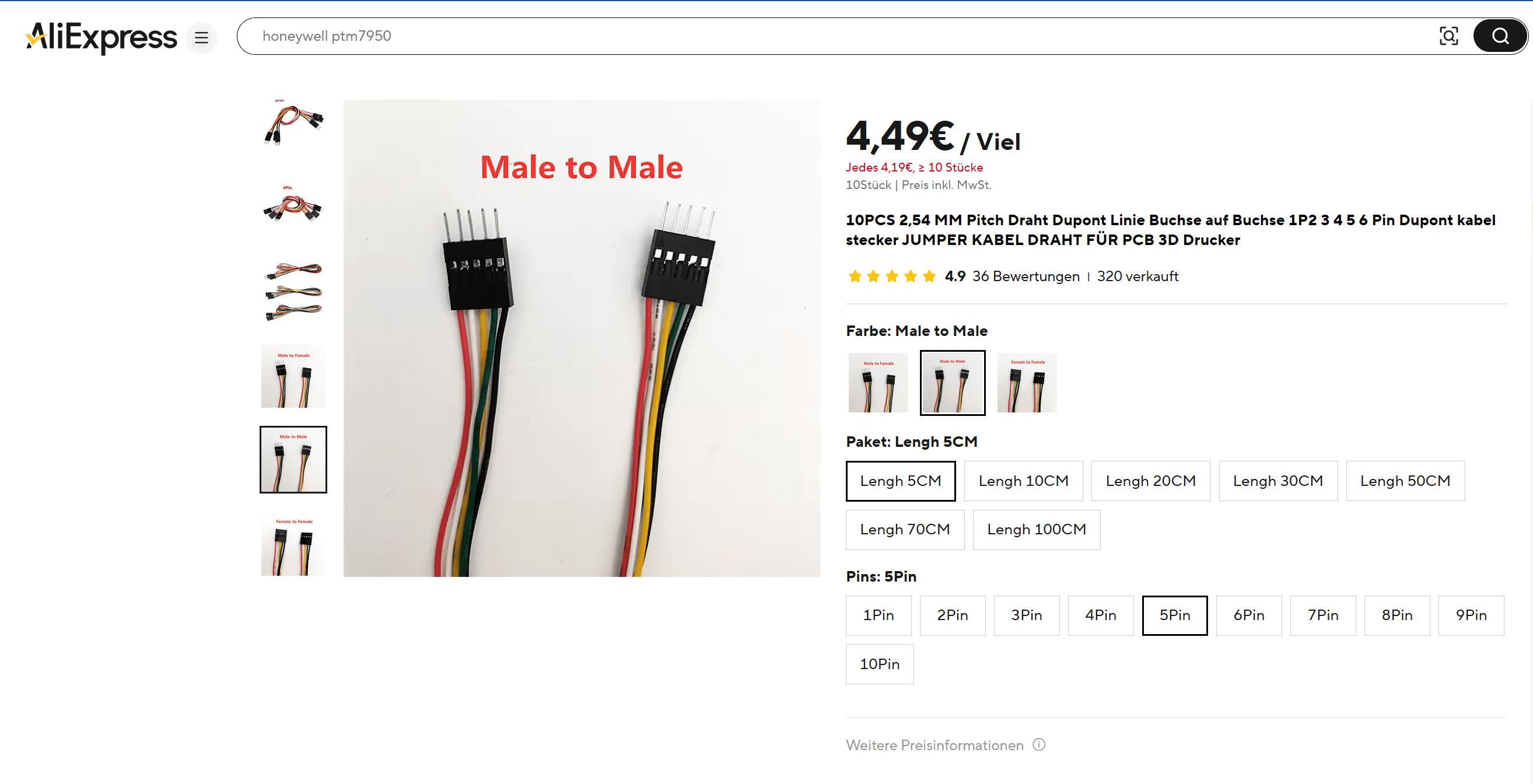

Ich würde sagen ja,theoretisch kannst den Poweradjust sogar weglassen und Highflow + Fans direkt an die D5 Next hängen.
Dazu ein 5 Pin Male to Male Adapter für USB und fertig.

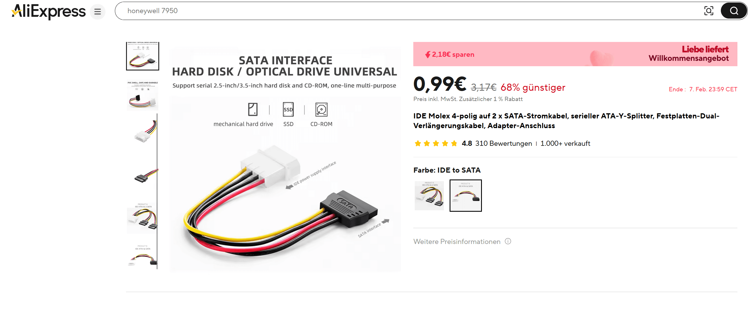

Für die Stromversorgung dann Molex auf Sata Adapter.

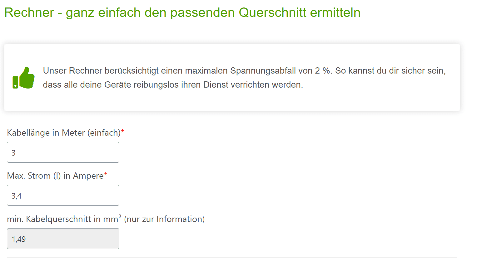

Ok danke, was denkst du zum Kabelquerschnitt? Pumpe+Sensor+4x 180er Lüfter reicht da ein 1,5mm² Kupferkabel auf 3m Länge?

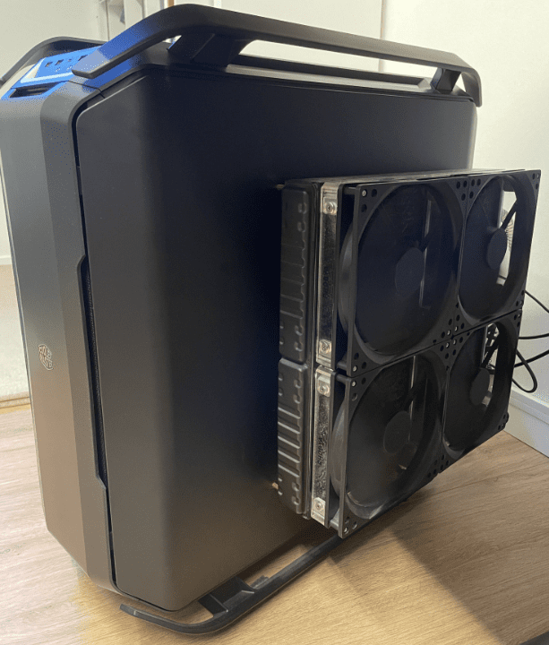

Ok, hast also nicht neben dem PC stehen/hängen?
Keine Ahnung, waren die die im Torrent Serie sind 😅
Nein. Der PC steht neben dem Schreibtisch und die beiden Mora hängen an der Wand

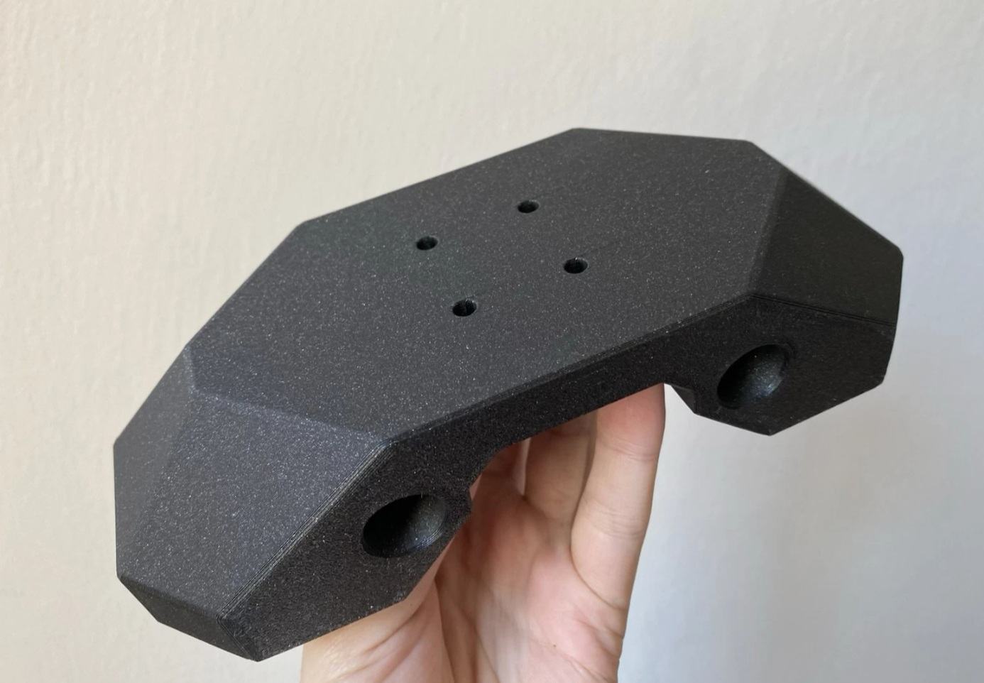

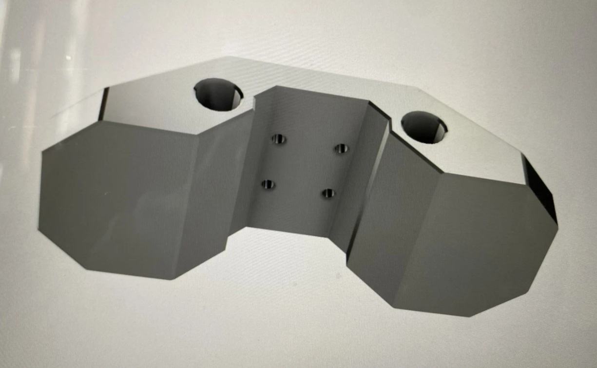

Sind die Durchbrüche für Schläuche oder um Filament zu sparen?
