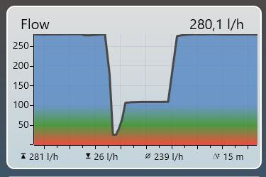

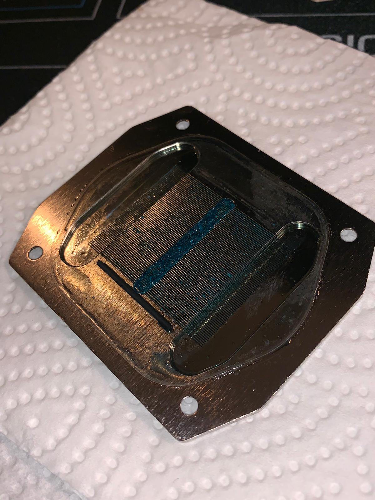

Hallo an alle die mir geholfen habe.
Kurze Auflösung:
Aufbau: 2x360, cpu HK IV, gpu HK 2080TI, Durchflusss., 2x temp, 3x90grad, 2x45grad und nen T-Stück mit Kugelhahn.
Durchfluss zwischen 50-60 Liter die Stunde bei 100%
Ich habe die Wakü auseinander genommen und gereinigt.
Danach habe ich die Radis ordentlich durchgespült und alles wieder zusammen gebaut.
Anbei zwei Bilder für die Nachwelt und das Endergebnis. Ich bin schockiert wie wichtig es ist alle Bauteile ordentlich sauber zu machen vor der Erstbefüllung.
hab nicht aufgepasst, aber hast du die Teile gebraucht gekauft gehabt?
den Mora muss man eigentlich nicht reinigen da es ein Rohrradiator ist, zumindest nicht so gründlich wie Netzradiatoren die ja verlötet werden und dadurch noch Rückstände in sich tragen
ansonsten weiß ich nicht ob der Schlauch so dolle ist bezüglich dem Auswaschen der Weichmacher
könnte sein, dass in einiger Zeit wieder eine Reinigung des Kreislaufs ansteht weil sich da wieder Schmodder festgesetzt hat
Oha! Der CPU-Kühler sah ja so aus wie meiner nach einem Jahr mit Masterkleer-Schlauch! Wie lange lief der nochmal?
Da hat sich wohl einiges an Weichmacher abgesetzt!
ich habe hier geschrieben, weil ich einen Mo-Ra3 integrieren will, aber mein Durchfluss nur bei 60L pro Stunde lag.
Wenn ich jetzt noch den Schlauch nach extern verlegt hätte, dann wäre der Durchfluss wahrscheinlich noch tiefer gefallen.
Die Wasserkühlung läuft seit Ende September also keine 2 Monate. Ich hatte damals die Radiatoren usw zwar kurz durchgespült, aber alles nur Recht halbherzig.
Konnte mir nicht erklären wieso so wenig Durchfluss vorhanden ist und dacht ich frage Menschen mit mehr Erfahrung als ich.
Lösung war halt, dass die beiden Blöcke verdreckt waren. GPU nicht ganz so schlimm. Hier sind die Finnen nicht so fein wie beim CPU.

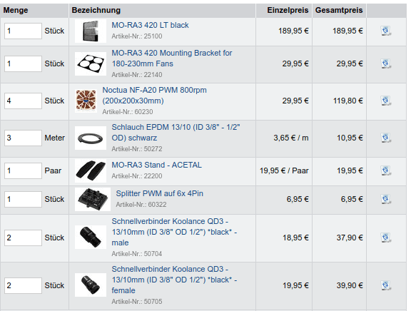

Welchen klaren schlauch für intern und welchen schwarzen Schlauch für extern könnt Ihr empfehlen?
Hier mein Warenkorb, könntet Ihr hier einmal gucken, ob das so passt?

Danke für eure Hilfe!
Sieht soweit erstmal gut aus. Ich hatte bei meinem 360er damals noch zwei Blenden "high version" mit bestellt und ein Schraubenset speziell für dickere Lüfter! Ich kann allerdings nicht sagen, ob die beim 420er bereits dabei sind.
Ich würde mir die Schrauben mitbestellen da die NF-A20 ja die Abmessungen 200x200x30mm haben. Standardlüfter haben 25mm und die standardmäßigen Schrauben haben glaub ich eine Länge von 27mm oder sowas.
Warum gibts eigentlich noch keinen Mora der 5x360er Fläche bietet :heul:
Klaren Schlauch, der mehr oder weniger unproblematisch ist: Primochill Advanced LRT oder Mayhems Ultra Clear.
Bei deinem Warenkorb würde ich über die Schnellkupplungen nochmal nachdenken. Die sollen oft klemmen, besser funktionieren die QDC von EK.
Ich wäre vorsichtig mit den QD3-Schnelltrennern. Wenn du die nicht "häufig" auf und zu machst ist die Wahrscheinlichkeit hoch das sie klemmen und Wasser ausläuft
Danke für die Info, dann fallen die QD3 weg, weil der Rechner schon seinen normalen Platz hat und nicht so oft bewegt wird. Oben wurden die EK QDC als alternative genannt. Die würde ich dann nehmen, obwohl die schon echt hässlich sind ;-)
Bei den Schläuchen werde ich dann auf Advanced LRT wechseln.
