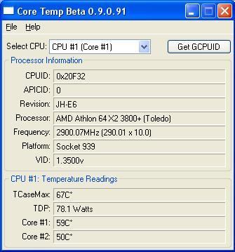

So habe mein Wakü in Betrieb genommen.
Doch irgendwas stimmt nicht. Dual-Prime läuft @ 2900MHz, CPU-Z zeigt an 1,376V an.
Die Temperaturen schwanken von 50-60Grad laut CoreTemp.
Jmd ne Idee?
Kann ja nicht sein das mit ner Wakü schon bei 1,376V 60 Grad erreicht werden.
Der Unterschied zwischen beiden Cores beträgt 10Grad.
Jmd ne Idee?
Gruß
Schnussi

Hört sich für mich mit IHS eigentlich ziemlich normal an - war bei mir ziemlich identisch bis ich die Kappe abgemacht hab.
Das was CoreTemp bei Dir anzeigt ist völlig normal. Ab 1,42-1,45 V geht's dann schon mit 65 Grad los, mit Kappe und Wasserkühlung. Erst wenn der IHS weg ist, sinken auch diese Temps merklich ab, auf so 45 Grad.

65°C sind schon heftig! Die TcaseMax der kleinen Toledos reicht von 63°C bis 71°C [plus/minus thermal offset].
Ohne Hardtop sind minus 10°C-15°C zu erwarten ;)
