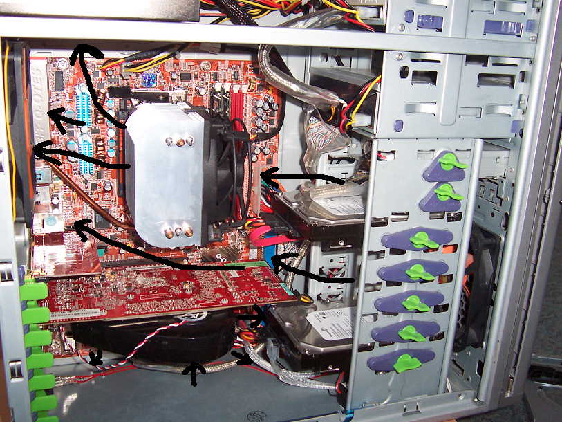

So sieht mein Airflow jetzt aus:
Wenn die Pfeile unten irritieren: Ich hab noch einen 80mm Papst im Seitenteil, der auf die Gigabyte NB bläst. Die wird passiv ziemlich heiß.:)
Durch den Zalman hab ich immer einen großen Luftwirbel im Case, der von vorn gespeist wird und hinten/oben wieder rauskommt. Ich denke das ist ganz ok so. Was sagt ihr?
zu das mit dem zahlman sieht ein wenig böse aus .. wie sind denn die temps ?
