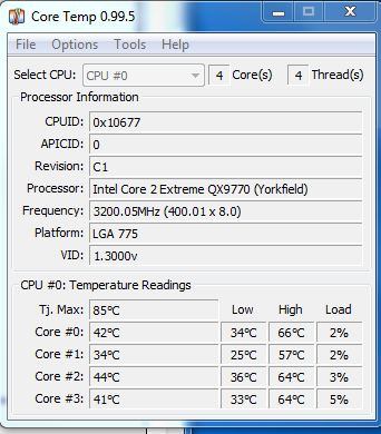

Temperaturunterschiede innerhalb eines Quad Core
Ich habe den Intel Core 2 Extreme QX9770 (Yorkfield) im Einsatz.
Wie groß ist die Temperaturdifferenz der einzelnen Kerne?
Ich dachte, daß die Temperaturen der einzelnen Kerne in etwa gleich sind.
Der Unterschied beträgt bei Core0 und Core1 (IDLE Modus) fast 9 °C.
Wie weit gehen die Temps bei euch auseinander?
Bis zu 10°C unterschied ist normal.
