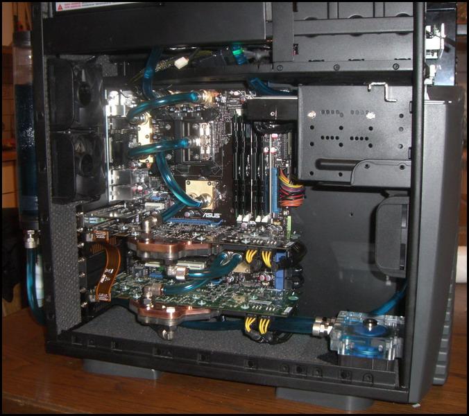

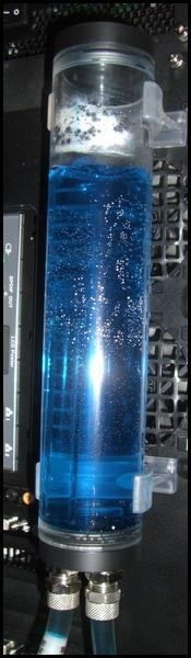

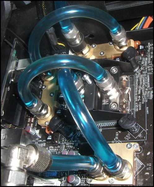

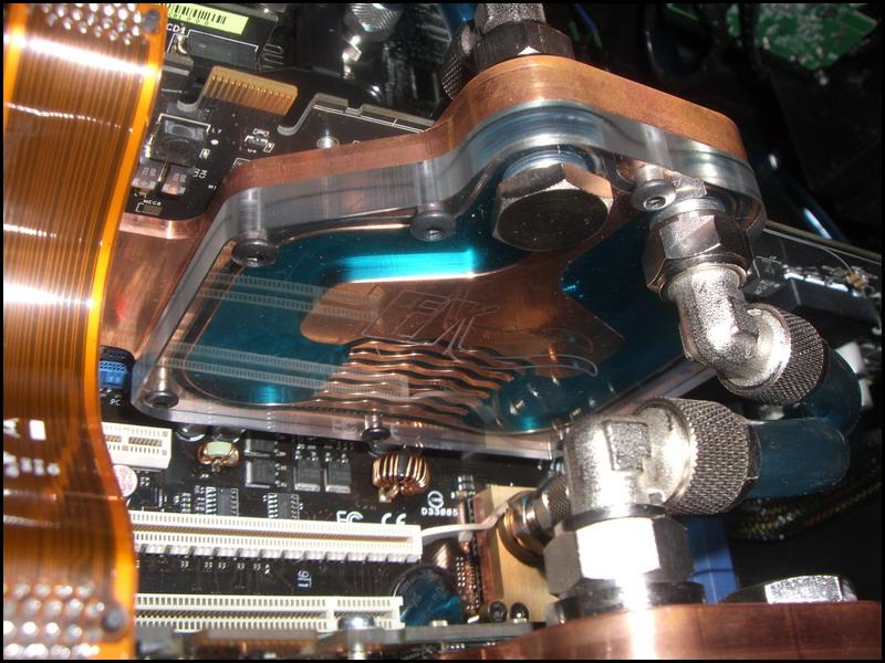

Hab jetzt auch, aufgrund einiger einfallsreicher Leute hier, selbst mit Füllertinte, Druckertinte und schwarzer Tusche mein Glück versucht.
Zusammengepanscht (Dest. Wasser + G48) in einem Plastikbecher + Stück Schlauch (Masterkleer) und 2-3 Tage stehen gelassen um zu sehen ob es eine schnelle (neg.) Reaktion gibt.
Blaue Füllertinte hat sich sehr schnell verflüchtigt.
Blaue Druckertinte (und Gelb/Orange?) behielten ihre Farbe.
Schwarze Tusche erzeugt ein "gülleähnliches" Braun und behält seine Farbe.
Das absolute Muss wenn man nen WC-Casemod baut. :fresse:
Gelbe und blaue Druckertinte im Verhältnis 1:1 zueinander ergibt ein schönes Grün. Malunterricht lässt grüßen!
Becher wurden entleert und es gab keine sichtbaren Rückstände.
Langzeitversuch ebenfalls gestartet mit blauer Druckertinte. :hwluxx:
