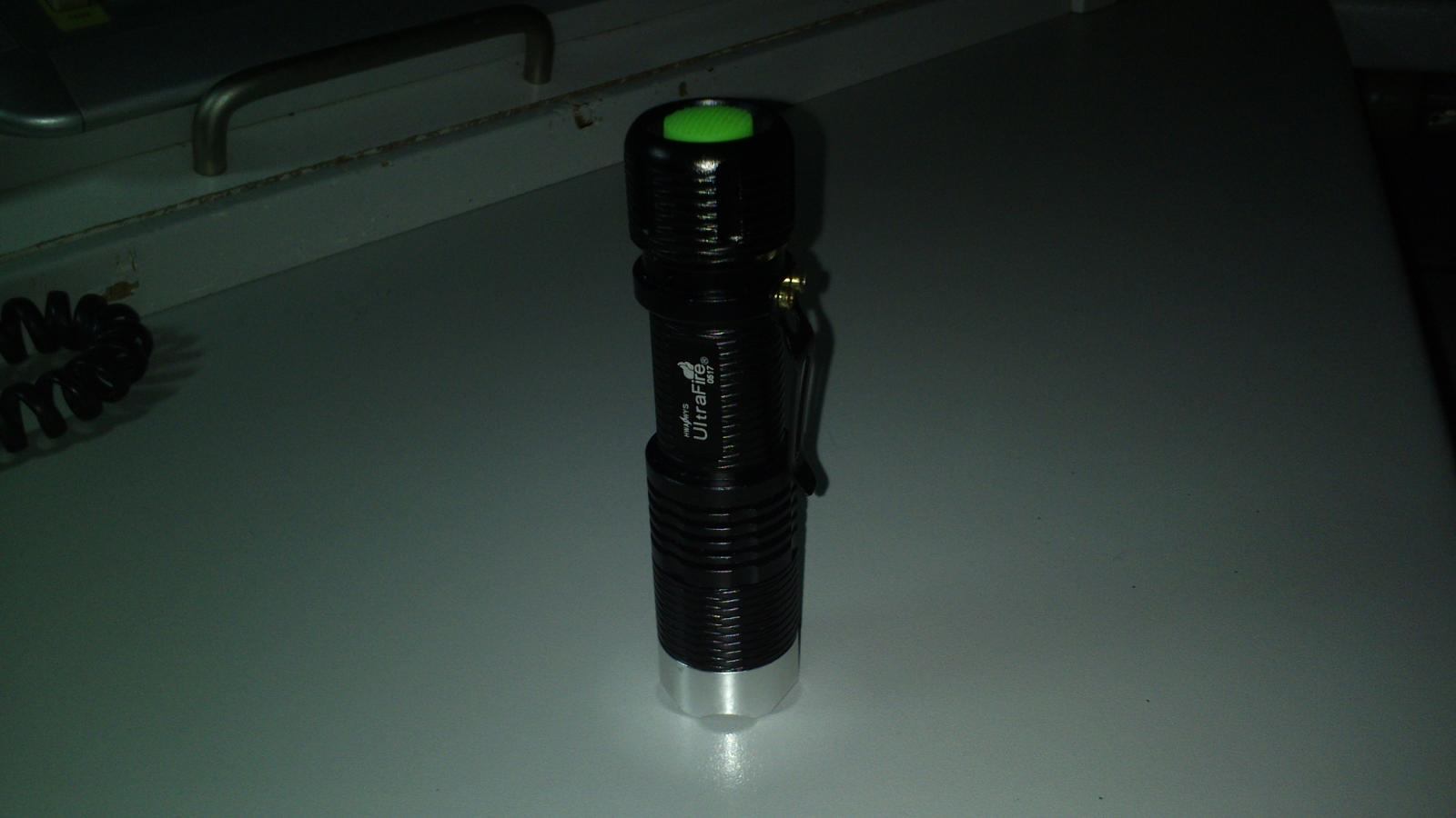

Hab jetzt auch ne LT6, finde diesen body schön kompakt, den zoom praktisch den clip auch.
die helligkeit ist gut/sehr gut.
der 5 mode (3 helligkeitstufen) + sos + strobo ist eher nervig.
