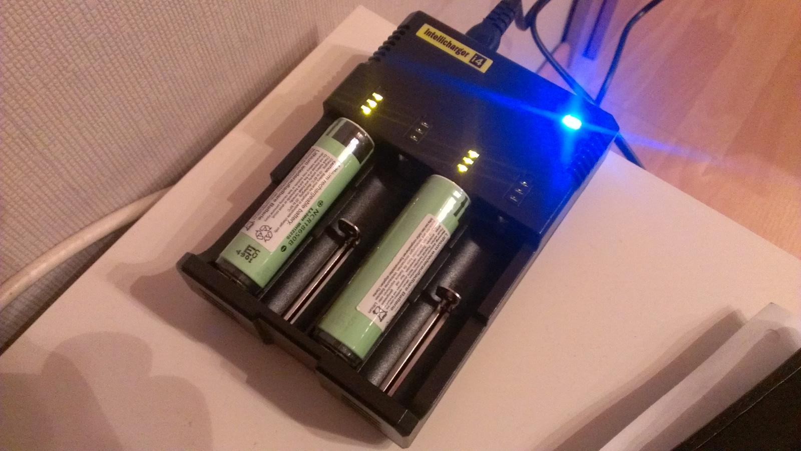

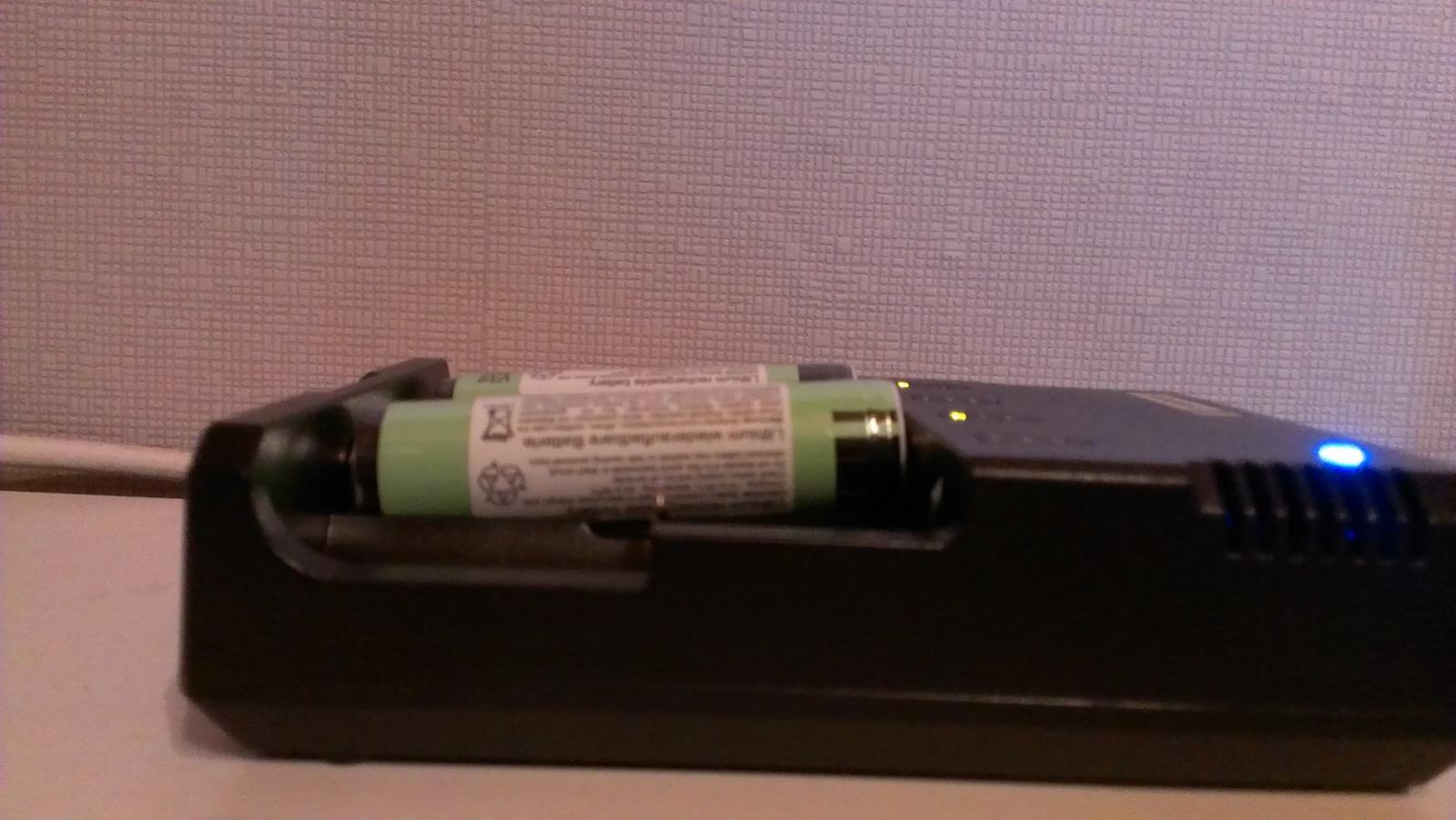

Guinnes
Eng.. Aber Mann mag es ja eng, warum nicht auch beim Lader...
