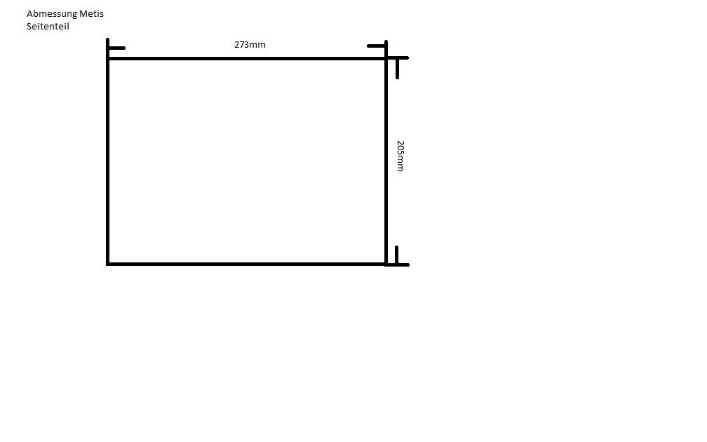

Brauchst du sonst noch ein Abmaß?
Grob 1,2-1,3 mm. Das ist aber nur geschätzt da ich gerade nur ein Metermaß habe.
Selbst wenn das Seitenteil 3 mm hätte wäre dies aber trotz allem noch zu dünn für VSG(Verbund-Sicherheitsglas) welches ich nur dafür empfehlen würde. Das geht aber soweit ich mich recht erinnere erst ab 6 mm los.
ok, und wenn ich nur das Plexiglas Seitenfenster austausche? Hast du da evtl. auch Maße inkl. den Löchern für schrauben? Weil eigentlich muss man nicht umbedingt das Ganze gehäuse sehen. Das Netzteil mit den Kabeln ist ja jetzt nicht so schön.
Wenn du das Case doch hast, warum misst du nicht selber nach?
Ich habe nen EKL Brocken 2 verbaut. Der passt so gerade rein. Sind ca. 5mm Luft zur Seitenwand.
An alle Thetis Besitzer mit langer Graka (ab 27 cm): Achtet darauf das ihr ein SFX Netzteil habt oder ein NT was maximal 14cm Tiefe hat. Ich hatte ein beQuiet Straigt Power drin. Das ist 16cm Tief und passt mit Grafikkarten bis 27cm. Ist die Graka länger habt ihr Probleme mit den Kabelsträngen die das NT verlassen. Ich habe nun ein Corsair Vengeance 550M. Das passt perfekt. Bilder folgen.
Der b ist 2mm Größer daran sollte es doch nicht scheitern.

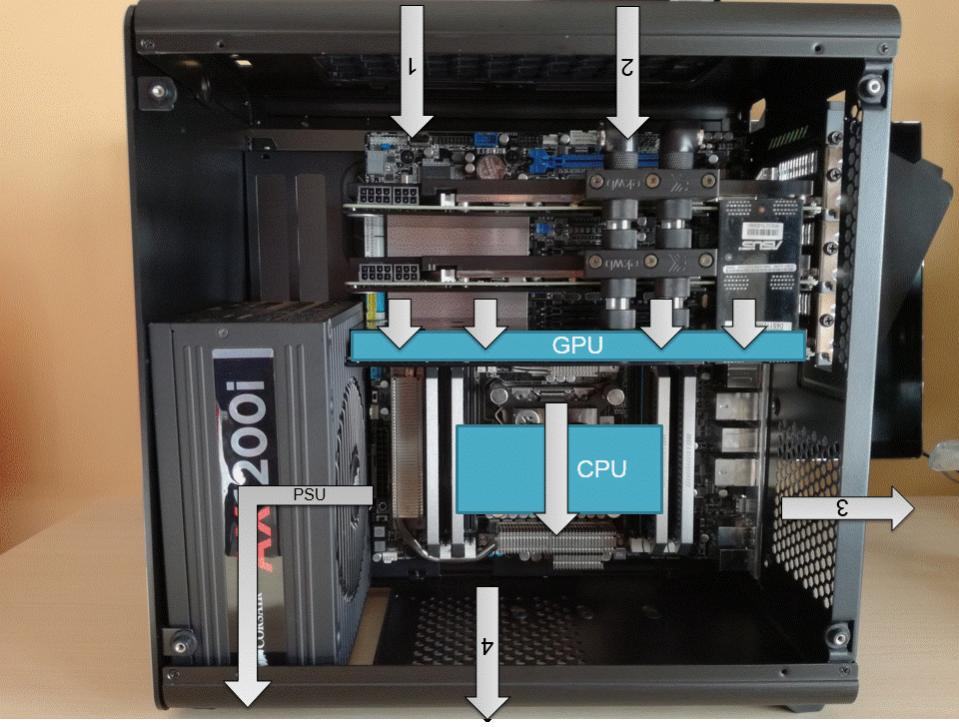

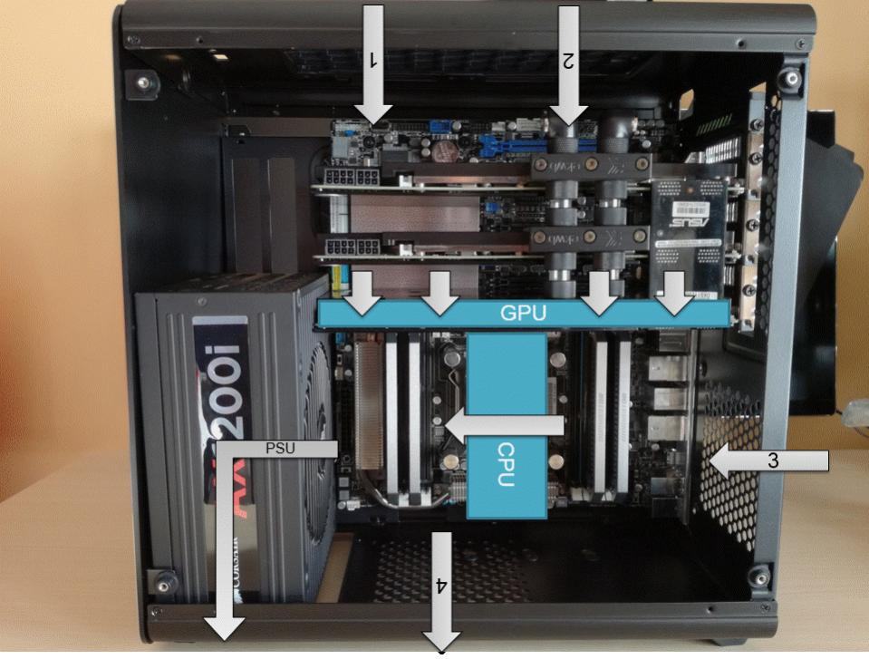

Ich hab mir ein Thetis bestellt und bin mir was den Airflow betrifft noch unsicher. Prinzipiell hab ich's auf drei Möglichkeiten eingegrenzt:
1. Luftstrom von unten nach oben. Allerdings hab ich da so meine Sorgen ob die oberen Lüfter nicht gegen den GPU Kühler arbeiten...
2. Von oben nach unten, Hecklüfter saugend. Wäre so mein Favorit. Auch wenn es natürlich suboptimal ist, dass die PSU viel Warme Luft der CPU und GPU ansaugt. Wahrscheinlich würde es hier auch Sinn machen ein paar höhere Füße an das Gehäuse zu schrauben um nach unten mehr Luft zu haben.
3. Von oben nach unten, Hecklüfter blasend, CPU Kühler um 90° gedreht. Hier käme die warme Luft natürlich gut nach außen, allerdings zieht der CPU Kühler die Luft direkt von der heißen GPU.
Der CPU Kühler ließe sich natürlich in jeder Konfiguration frei drehen.
So toll der erste Eindruck des Gehäuses ist, im Detail gibt's dann doch Punkteabzug...
Ich würde Variante 3 bevorzugen. Sieht mir am sinnvollsten aus. So 'heiß' wird die GPU nicht. Spielt keine Rolle. Ich habe den CPU Kühler sogar richtung Hecklüfter ausgerichtet. NT und CPU Lüfter arbeiten quasi gegeneinander. Macht aber glaube ich letztlich keinen großen Unterschied. Ansonsten einfach ausprobieren.
