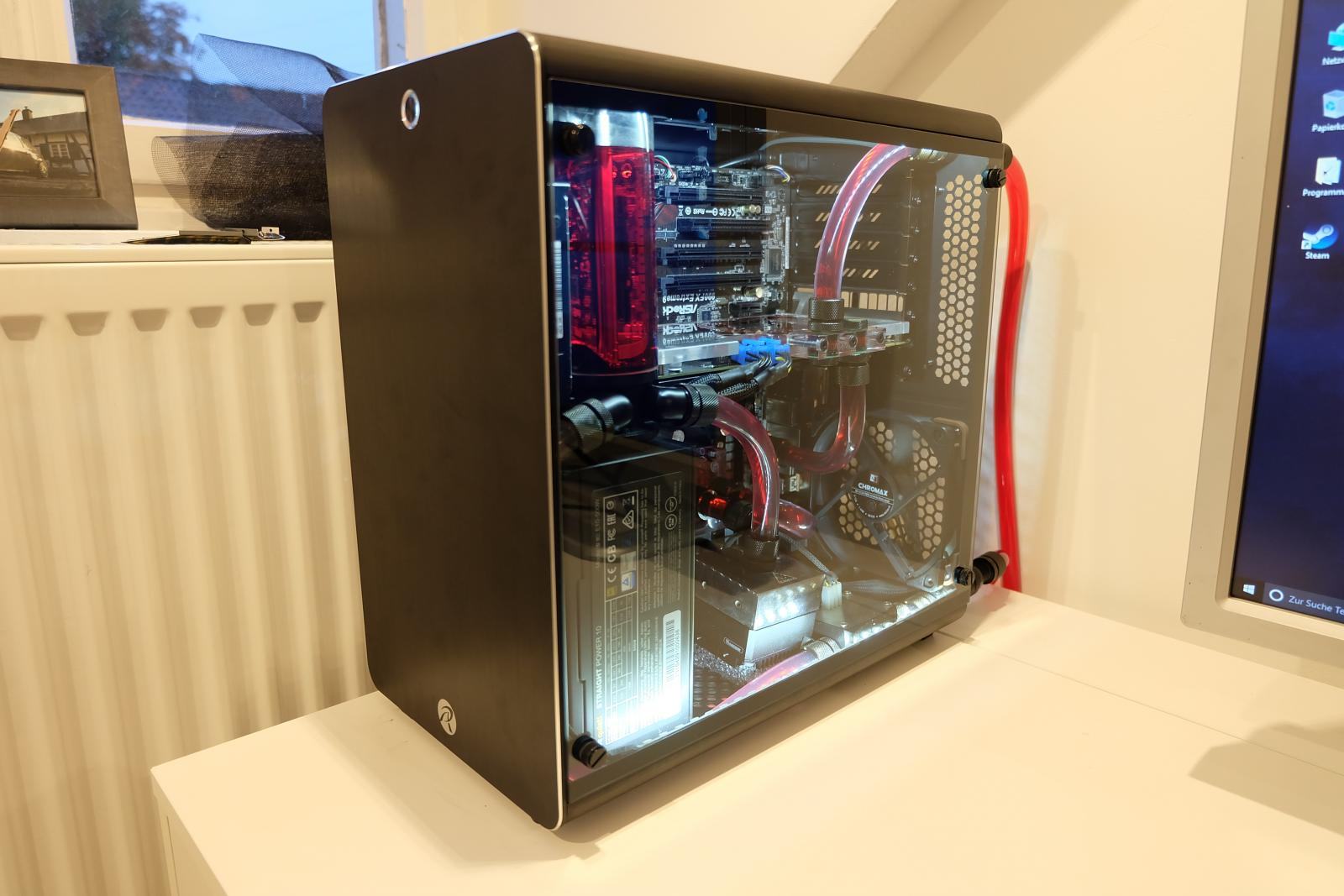

1. Softtubing ist in dem kleinen Case einfacher zu verlegen, besonders als Anfänger. Zudem entkoppelt es die Schwingungen der Pumpe besser.
2. 1x 140er Radiator reicht schlichtweg NICHT! Für den 1700 + 1080Ti würde ich als mindest einen 360er Radiator empfehlen. Da wirst du demnach nicht um eine externe Radiatorlösung rumkummen. Das habe ich damals auch so gewählt! Ein 140er Radiator würde im Übrigen sowieso nicht ins Case passen! ;)
3. Ich habe im Metis eine DDC310 + Aqualis AGB Aufsatz verbaut. Das ganze passt gerade so mit Entkopplung unter die Grafikkarte. Die Frage mit dem Entleeren verstehe ich nicht.
4. Wenn du dir das Metis PLUS kaufst, hast du dort direkt einen Ausschnitt für einen Lüfter. Dort müsstest du nur das Gitter entfernen und eine Plexiglasplatte aufsetzen. Kosten vom Plexi belaufen sich dann auf 5-6€ und du müsstest 8 Löcher bohren! ;) Ansonsten mal bei https://nubcustoms.com/ nachfragen.
5. Kabel kürzen ist bei dem Gehäuse ein Muss, wenn es aufgeräumt aussehen soll. Wenn du keine Lust drauf hast, könntest du dir von https://purple-banana.de/ welche Anfertigen lassen. Kostet halt dementsprechend Geld! ;)
Ein SFX Netzteil mit 450Watt oder 600 Watt sollte es dann sein. Ein SFX-L oder ATX Netzteil sind für die angedachte GPU dann zu hoch.
Falls du dir Ideen holen möchtest, hier mein Buildlog: Projekt Projekt Big Tiny - Meisterkuehler

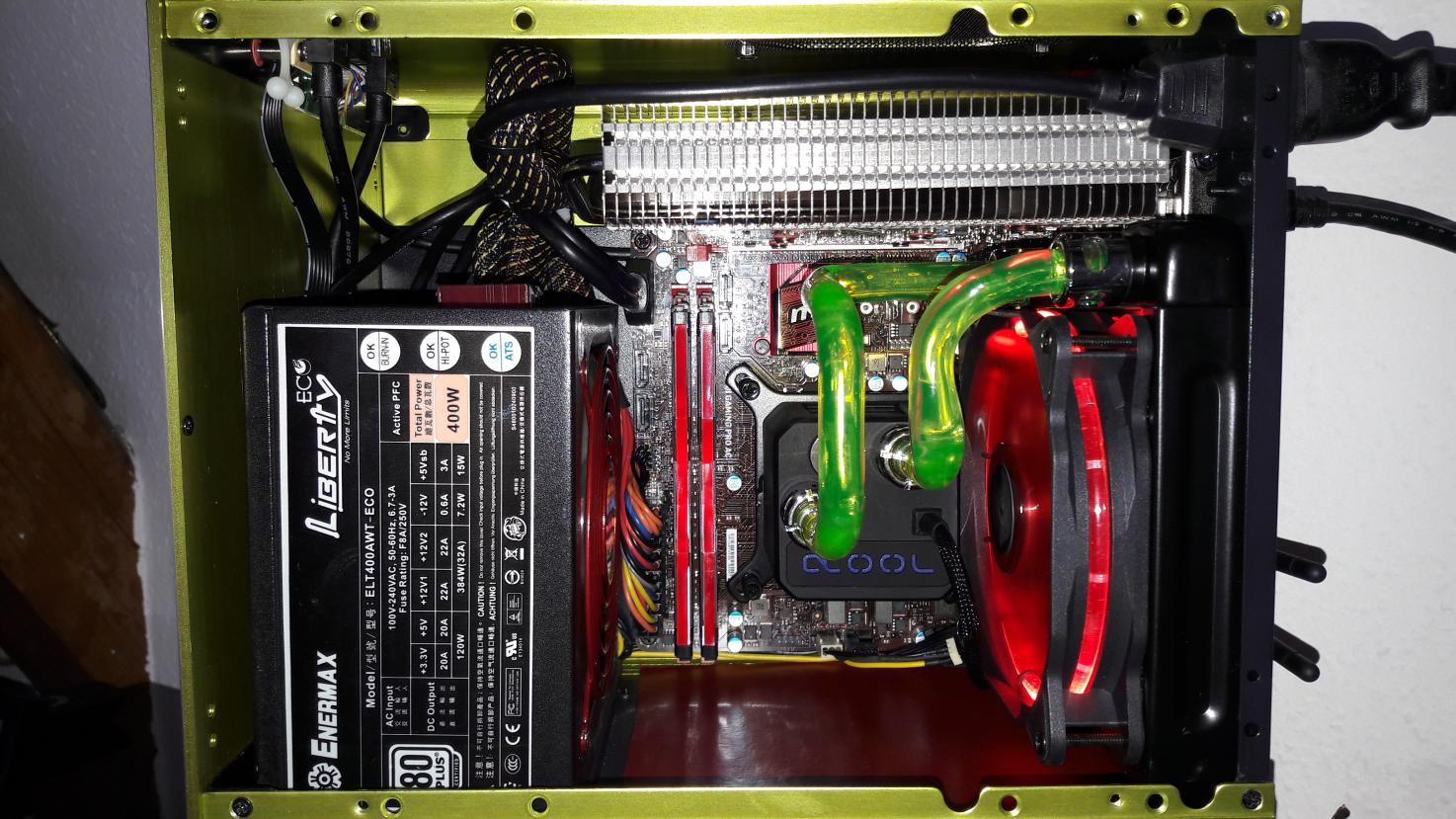

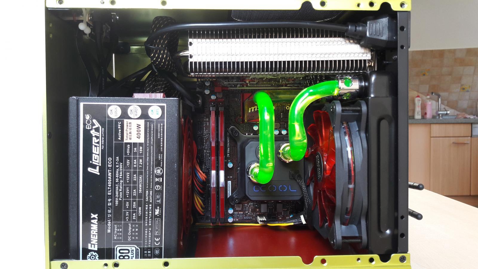

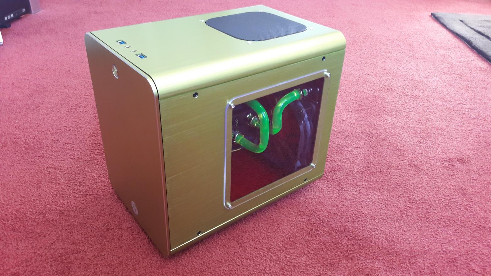

mein Low Budget Play PC mit dem Metis Plus für meine Tochter ist fertig.
Sie wollte es so bunt, spart Euch deshalb die Bemerkungen dazu...Kinder haben so ein Geschmack.
Verbaute Hardware:
Mainboard: MSI B250I Gaming Pro AC
CPU: Intel Pentium G4620 2x 3.70GHz
SSD: 250GB Samsung 960 Evo M.2
WaKü:Alphacool Eisbaer (Solo) / MagiCool 120 G2 Slim Radiator / LC-Power AiRazor LC-CF-120-Tube-R
Grafik:Palit GTX 1050Ti 4GB KalmX passiv
RAM:GeIL Super Luce schwarz LED rot DIMM Kit 8GB
Netzteil: Enermax Liberty Eco 400W (Altbestand)
OS: Windows 10 Pro x64
War meine erste Erfahrung mit Hardtubes und Wakü allgemein, der PC lief 1 Woche perfekt, lies sich dann nicht mehr starten.Kein Mucks, keine LED..nichts!
Wechsel vom Netzteil und Überbrücken von PWR +/- Pins am Mainboard um einen defekten Powerknopf auszuschließen waren (mit beiden Netzteilen)ohne Erfolg!
Mainboard zum RMA eingeschickt, nachdem ich alles wieder demontiert habe :grrr: !
Nachtrag zur Gehäusequalität, Schrauben & Gewinde nach einer Montage schon ausgeleiert, obwohl ich das wusste und extrem vorsichtig beim Festziehen war :grrr:

kann mir einer sagen ob ich bei dem Metis Probleme mit einem Corsair AX760 760W ATX23 Netzteil und einer GeForce GTX 970 GAMING 4G Probleme bekomme?
@treyy
Schau Dir meine Bilder an, das Enermax Liberty Eco ist 140mm, das Corsair AX760 ist 160mm hoch!
Meine Palit GTX 1050Ti ist 182mm lang, die GeForce GTX 970 GAMING 4G ist 270mm lang!
Eventuell kannst Du dort was vergleichen!
