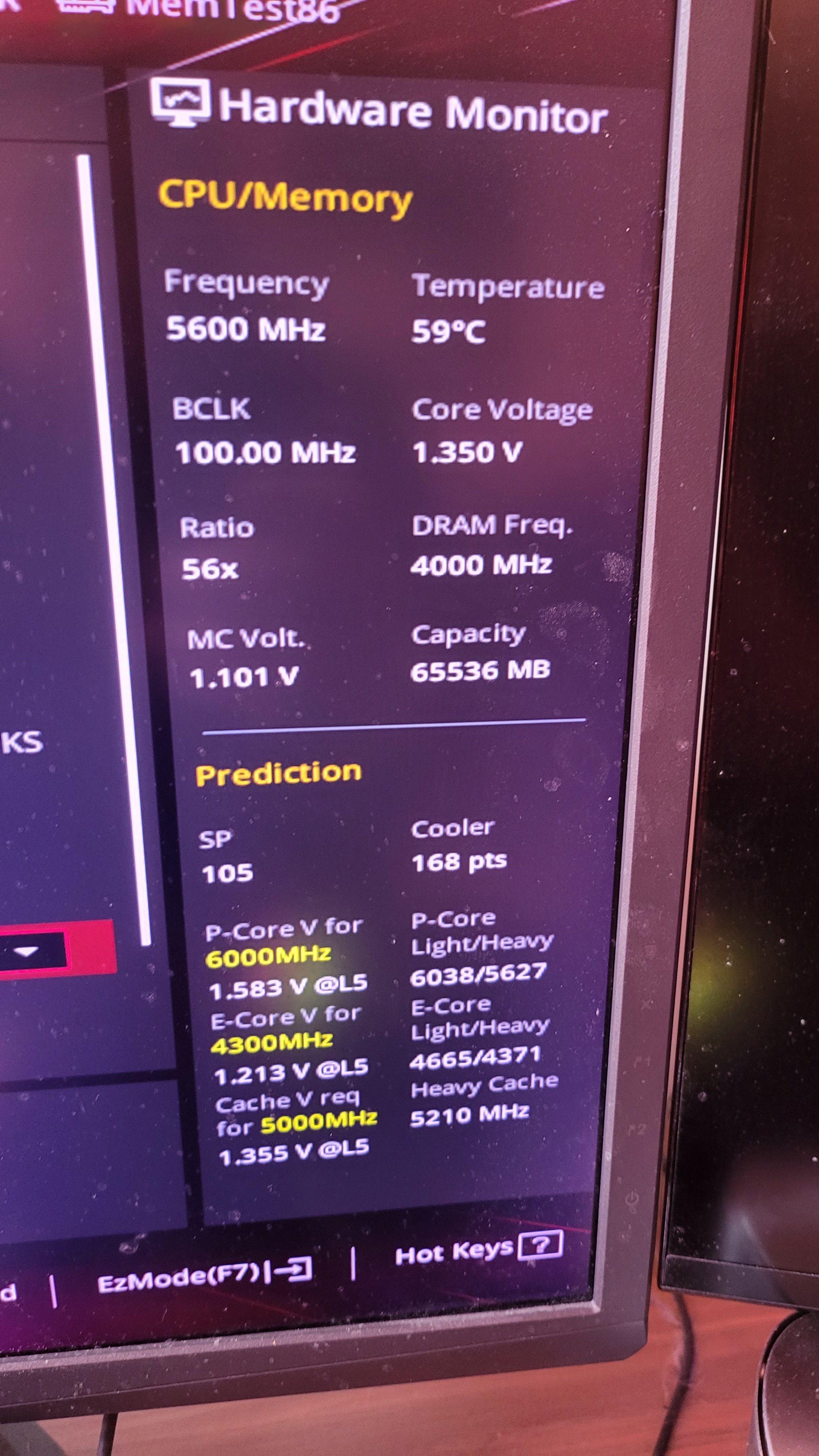

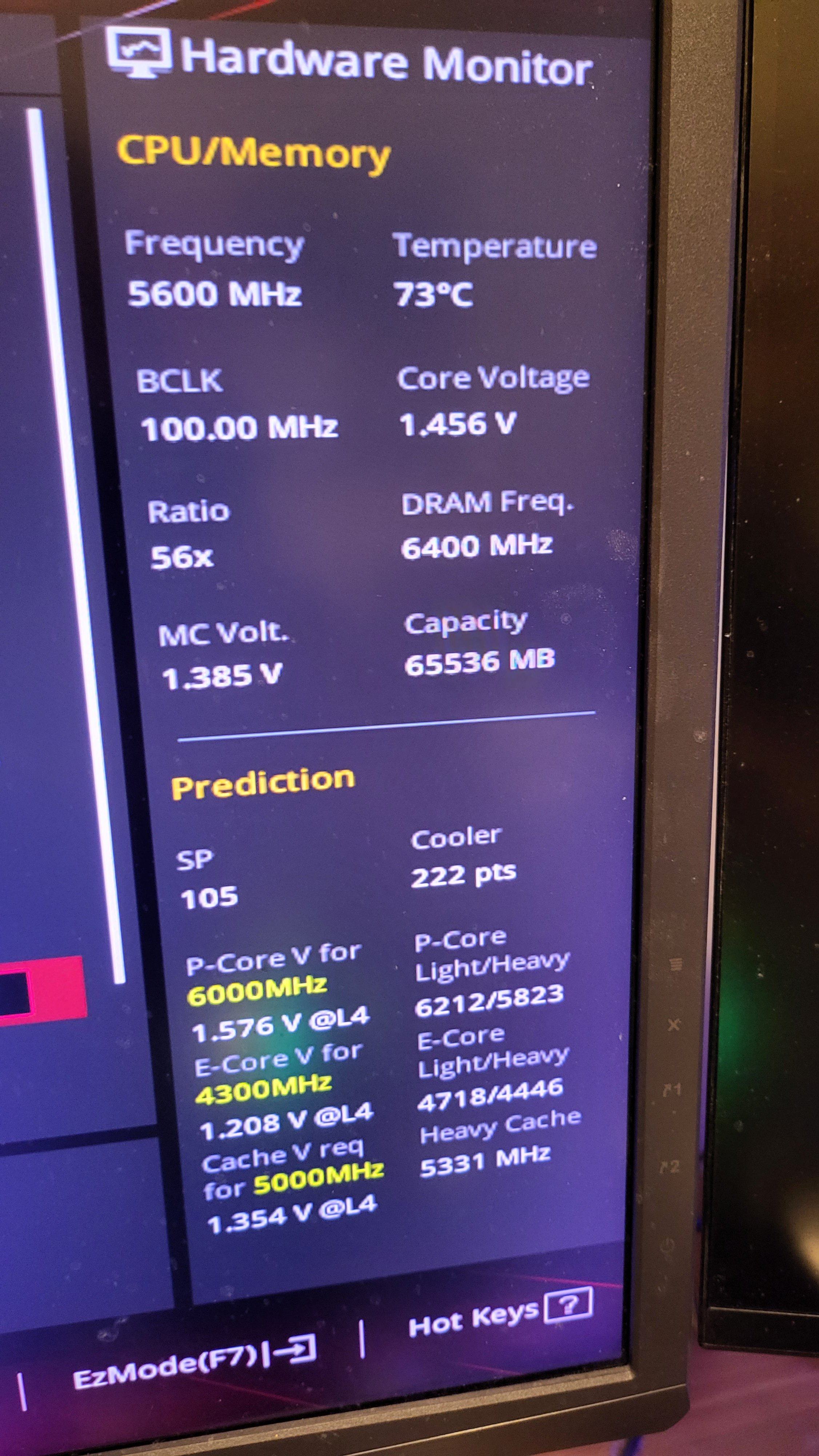

Moin,
danke für die Bilder!

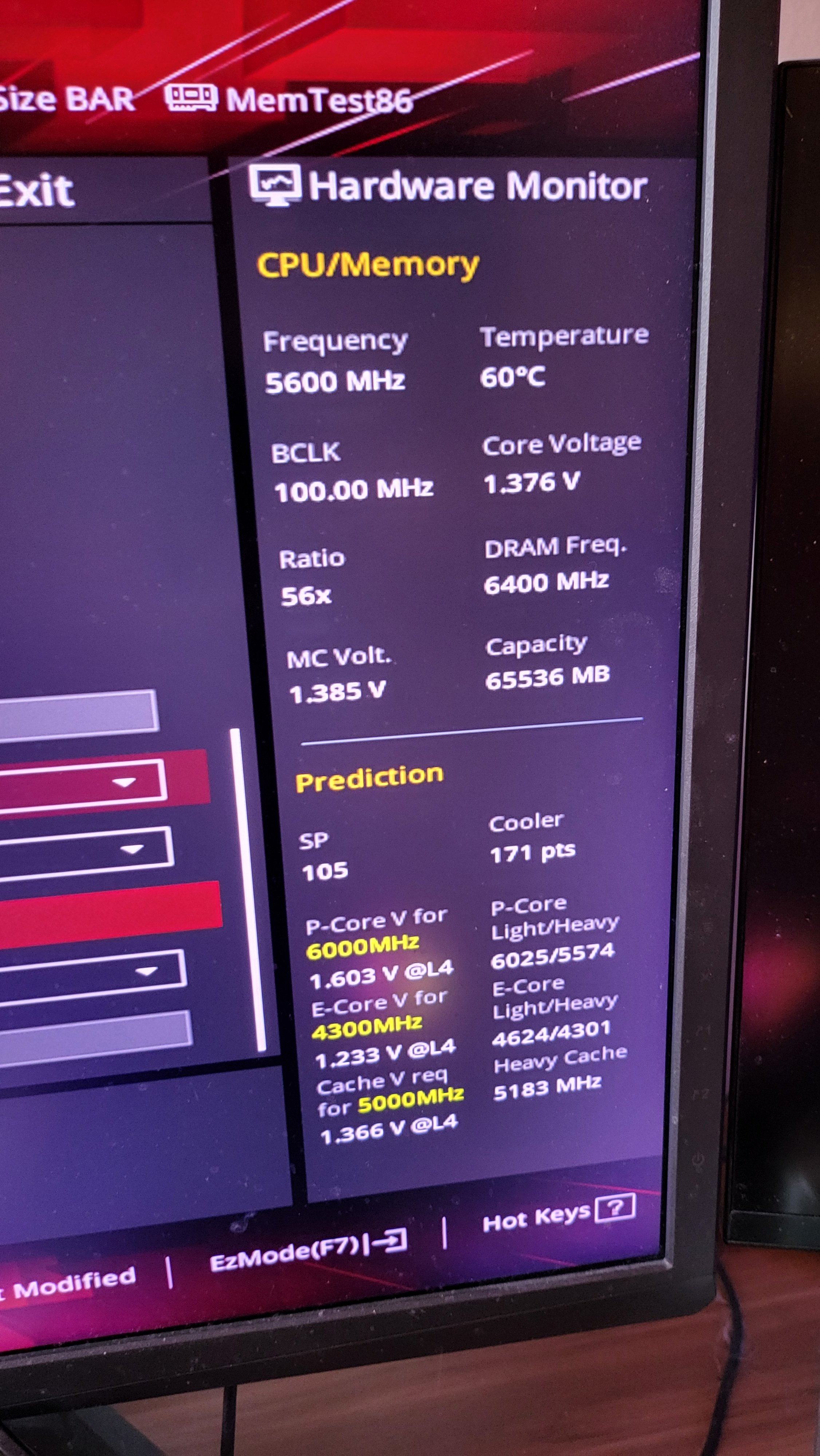

Die Prediction ist voll ausm loot wenn Sie bei 6.0 jemals mehr als 1.5 anzeigt werden sollten.
Selbst ein sp 105er KS muss dass schaffen.Gerade noch so.
Also haut das Board noch extra was drauf bzw. denkt ´was drauf hauen zu müssen.
Deine 220 cooler points sind schon eine Hausnummer. Ich hab noch nie die 200er Marke erreicht.
Bedeutet Du kannst meine und ich nie Deine Werte nutzen, da unterschiedlich vom Board noch hinzuaddiert wird.
Hab da die Formel leider nicht für.

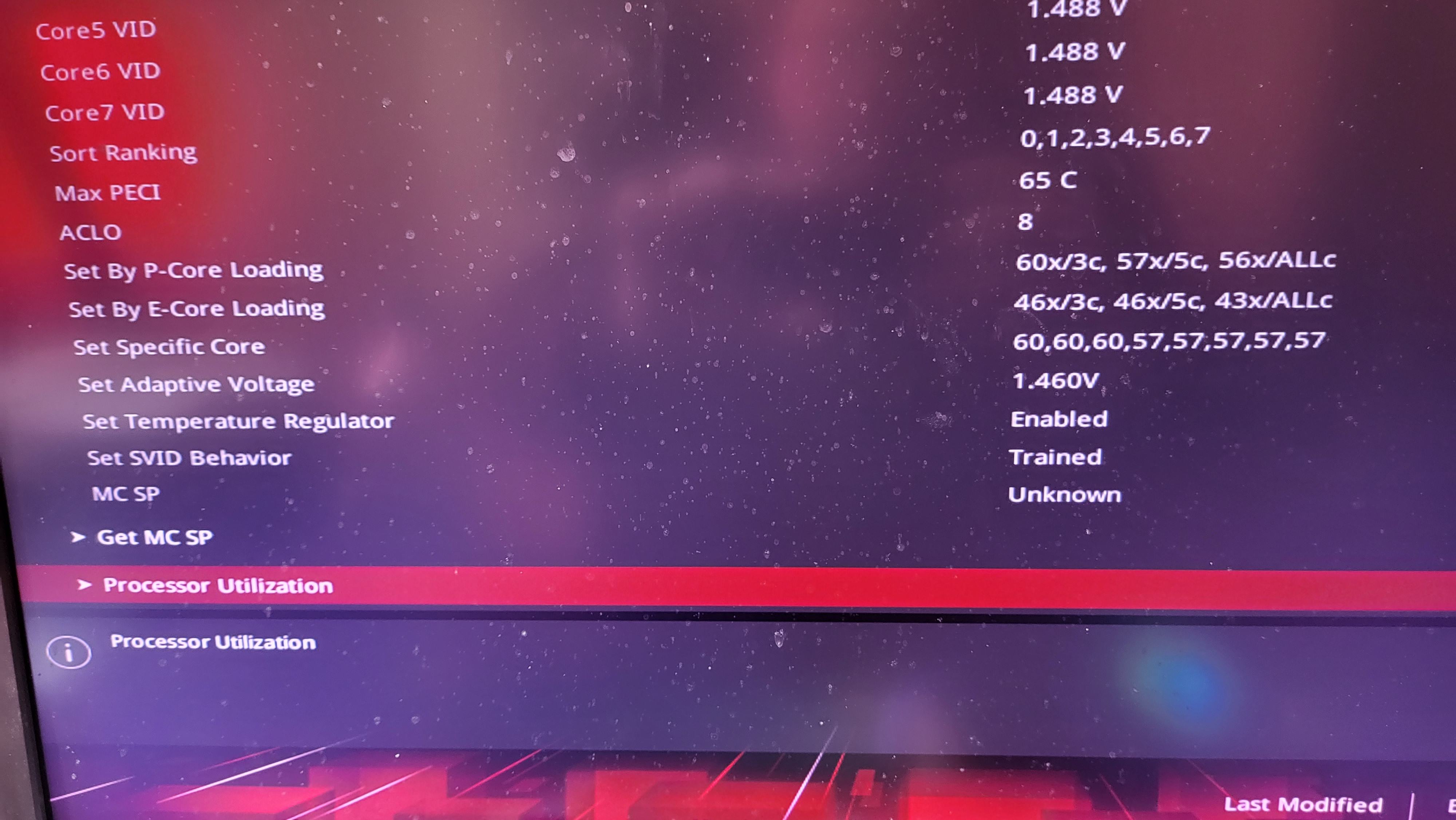

Lass ma bitte die Stammwerte für vcore auslesen und an ein paar Stellen dem Board husten wieviel es drauflegen darf.

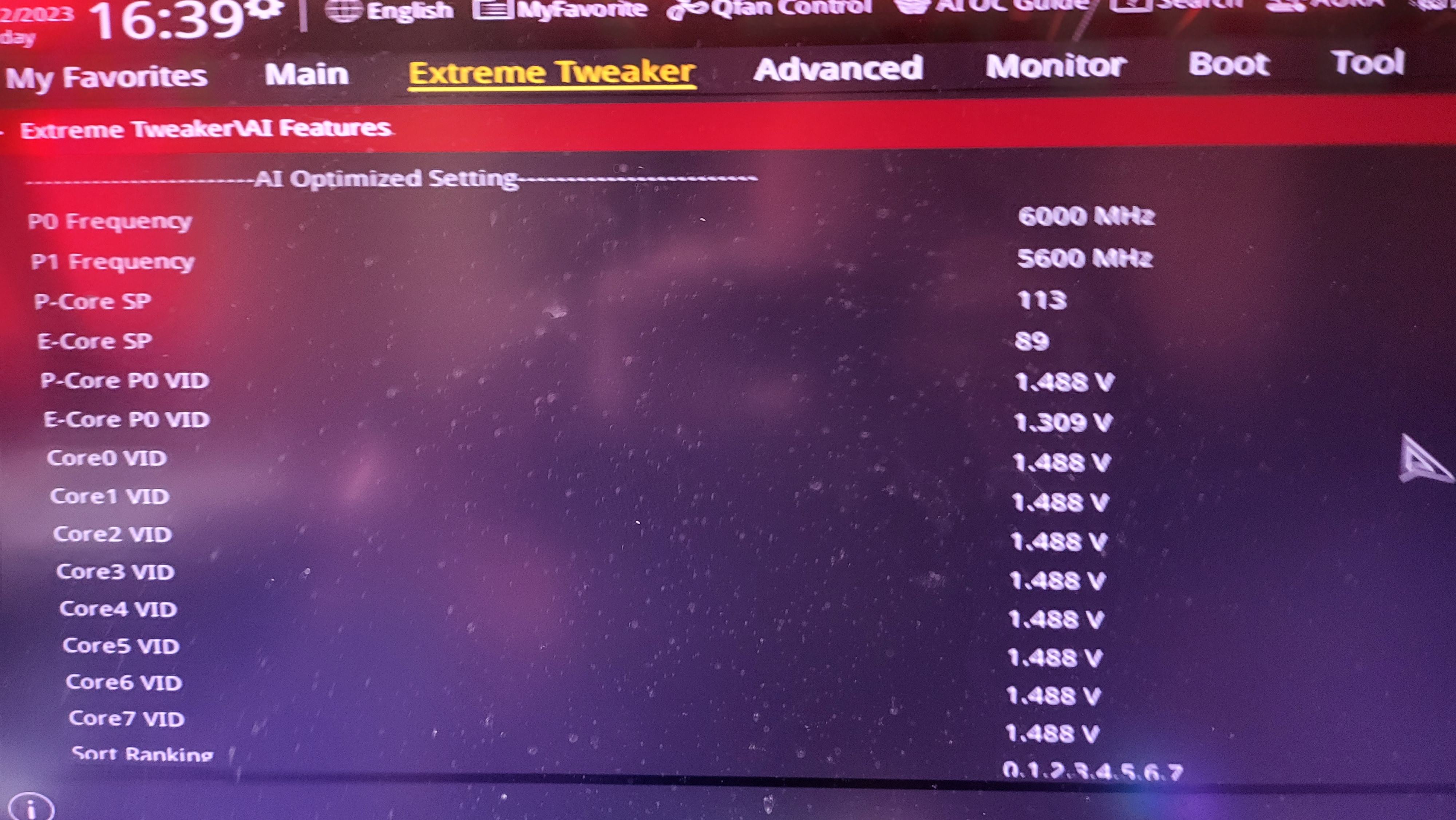

Orignal vid Wert für 6.0 anhand der v/f Kurve:
Schau mal bitte im extreme tweaker tab im .. AI Features Untermenü nach.
Dort sollte multiplikator-technisch die original v/f Kurve angezeigt werden bis hin zu 60x.
Davon komplett ein Foto bitte.
In einem der Untermenüs bitte:
AC Load Line - bei deinem Setup bitte auf 0.01 = Niedrigster Wert für´s "hinzu addieren".
(Bleibt bestehen egal welches "SVID scenario" asugewählt wurde)
Zügeln:
Cache SVID Voltage erst auf adaptive und dann "additional Turbo Mode Cache Voltage" auf 1.35 begrenzen.
Außer du spielst gerne mit Werten über 50x 49x für den Cache.
AUTO nimmt gerne den Wert: CPU Vcore -30 / Frag nicht (mich)
Stelle den multiplikator des Chaches/Rings auf auto bis wir die Sache im Griff haben.

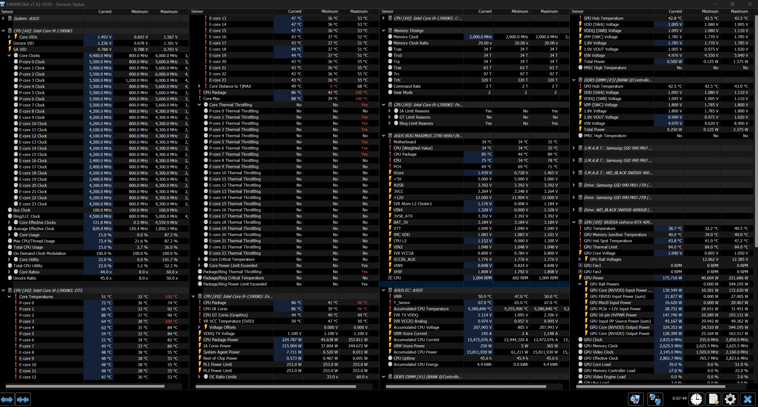

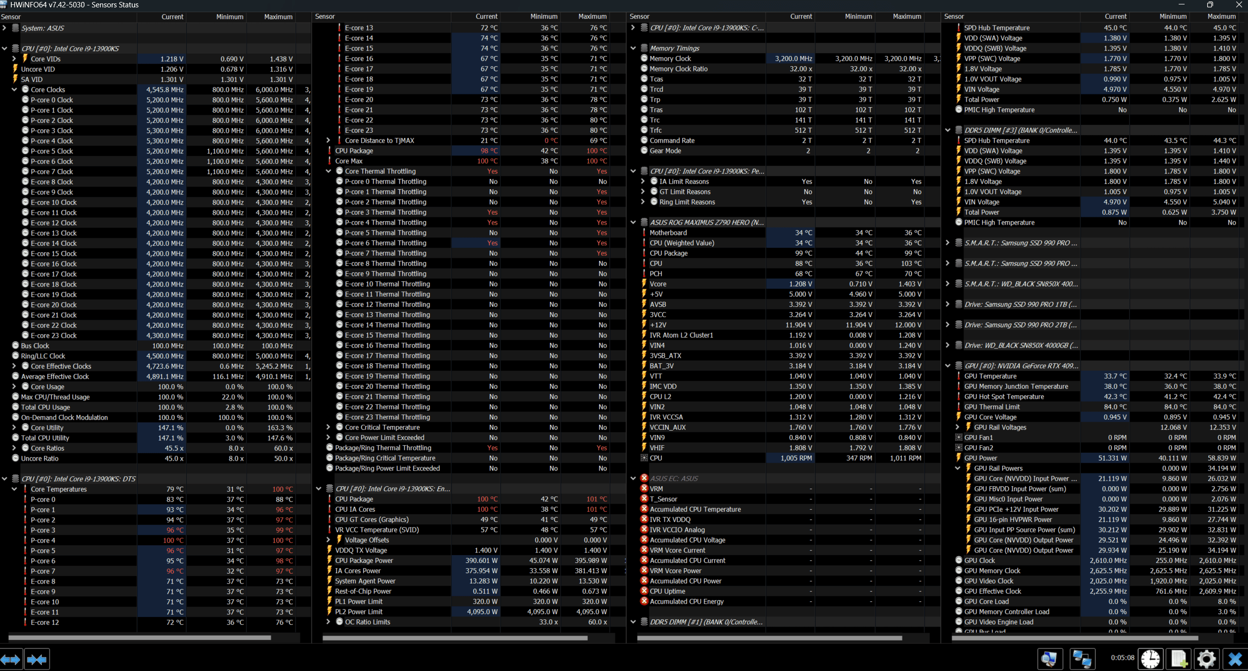

HWInfo Screenshots gerne mit (fasst) alle tabs
Vor allem VRM Vcore Power + IA Cores Power - nachm Stresstest sollten die schon irgendwie nahe aneinander sein. Perfekt wirds nie und im idle ausgelesen sind die Werte nutzlos.
Deswegen den Screenshot erst nach einem kleinen Stresstest erstellen bitte.
Viel Glück mit LLC5.
Erzeugt weniger Hitze als LLC6.
Ich kenne halt keinen der es mit OC und LLC5 gepackt hat beim ks.
:unsure: a-die oder m-die Ram?
Danke im Voraus für die screenshots!
Gruß Carlyle

Keep in Mind: Ich kenne mich mit OC der aktuellen Generation nicht aus. Mein BIOS wurde von mir nicht per Hand eingestellt, sondern wie gesagt nur XMP 2 und LLC 5 wegen Crashes.

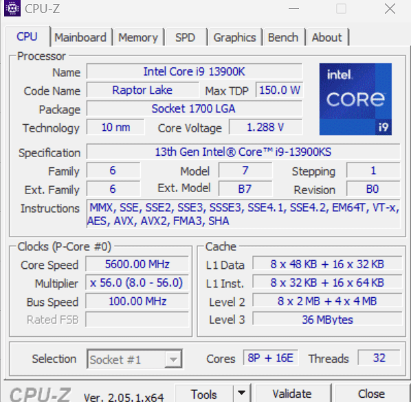

Der HWinfo Screenshot zeigt eine aktuelle Gaming-Session. Auch der Cooler Score und Temps gingen nach Restart etwas runter komischerweise. Manchmal hängt er beim Neu starten drücken bei Win11 fest bei Code 55 und ich muss ihn Force Shutdownen. Laut Handbuch "no memory installed", aber nach neuem Boot gehts wieder einwandfrei. Könnte also Win11 quirk sein weil mein Ram geht ja. Vielleicht sagen die Bilder euch schon was.

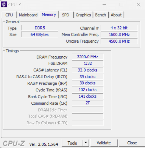

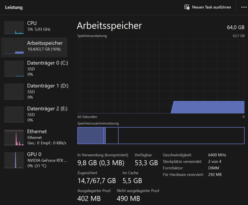

Im OS zeigt CPU-z 3200 an bei memory, was ja die hälfte von 6400 ist mit XMP2. Beim force shutdown meinte er auch wegen Post failure safe mode. Soll ich die schrauben etwas lockern oder noch bissl anziehen? Als ob das am Druck liegt dass er so hot wird und frisst
GPU's generell und CPU's in Laptops sind auch Direct Die bei den besseren Laptops sogar mit Flüssigmetall. 10° weniger heißt nicht unbedingt nur mehr FPS sondern auch weniger Lüfterdrehzahl und damit weniger Lärm bei gleicher Leistung.
Das war mehr Ironie,,,,, weniger Lärm bekomme ich auch, wenn ich PL2 auf 180W stelle.:d
Lass mal RamOC erstmal sein und stell mal nur den Offset ein, das hier ist bei -100mV, wenn du dann immernoch so brachial viel ziehst ist was im argen.

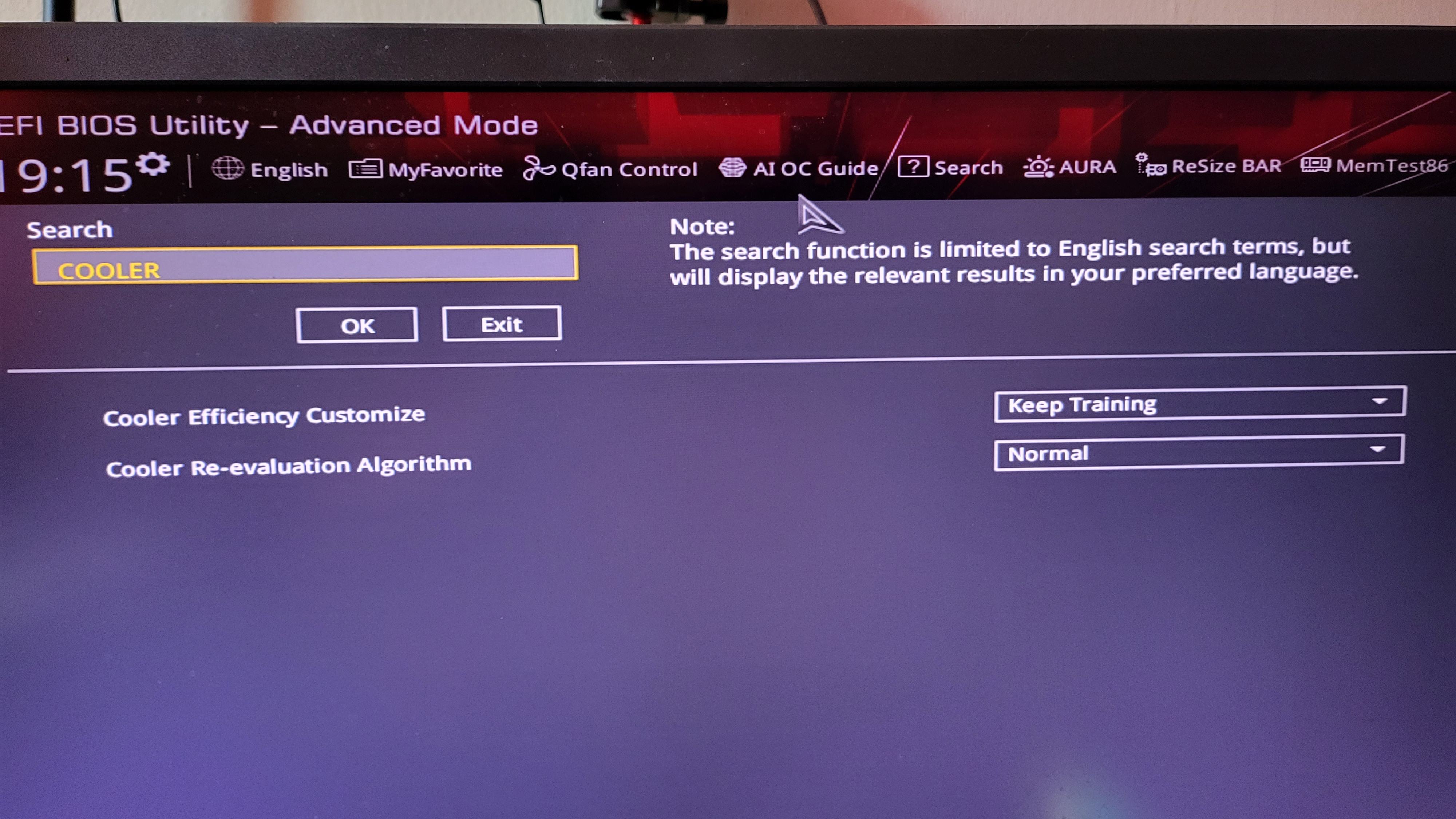

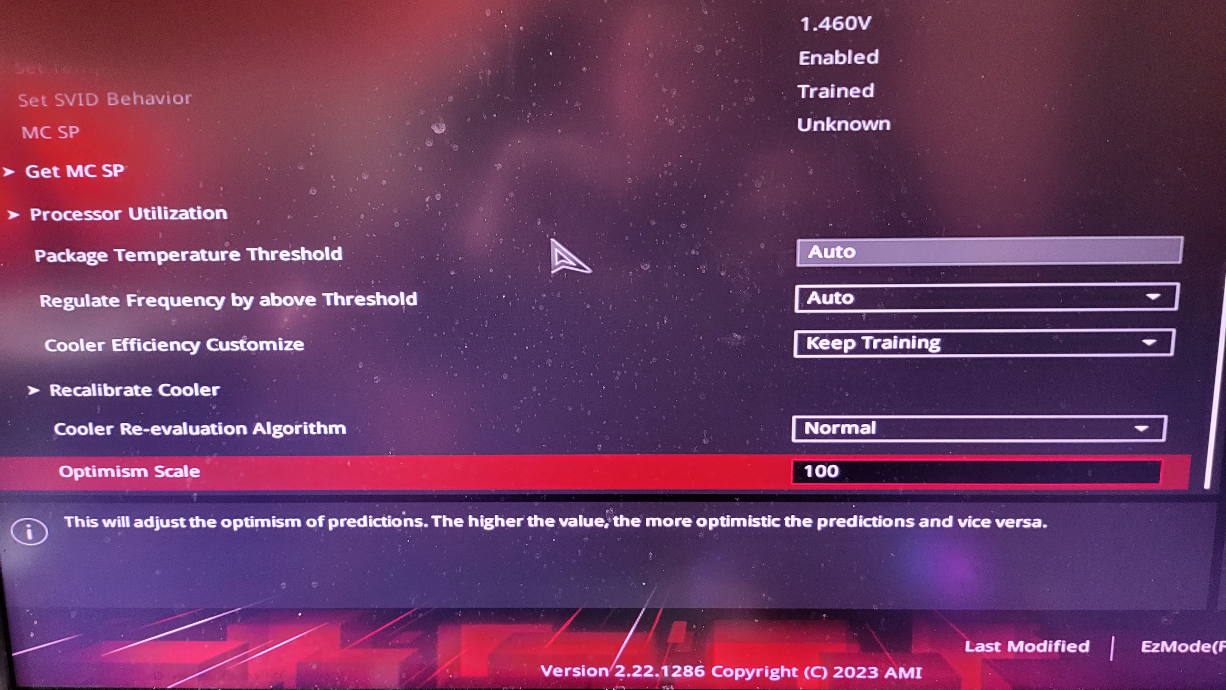

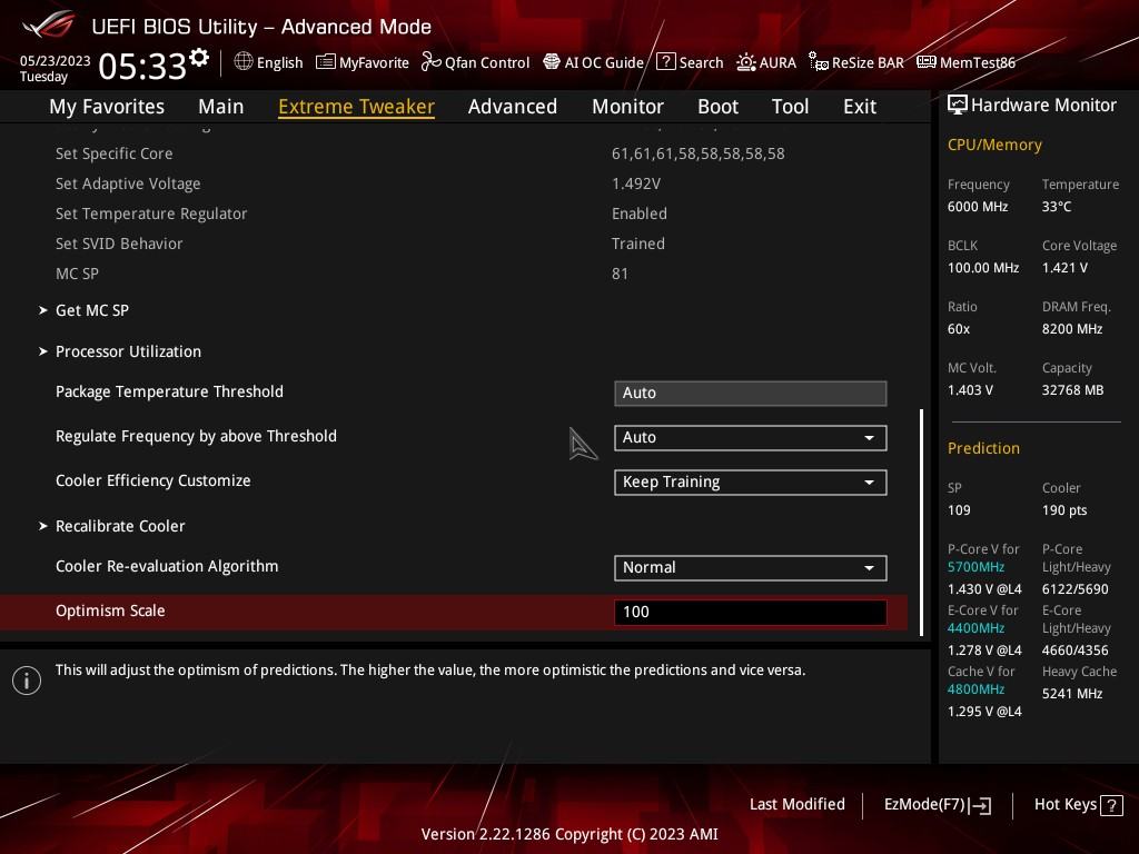

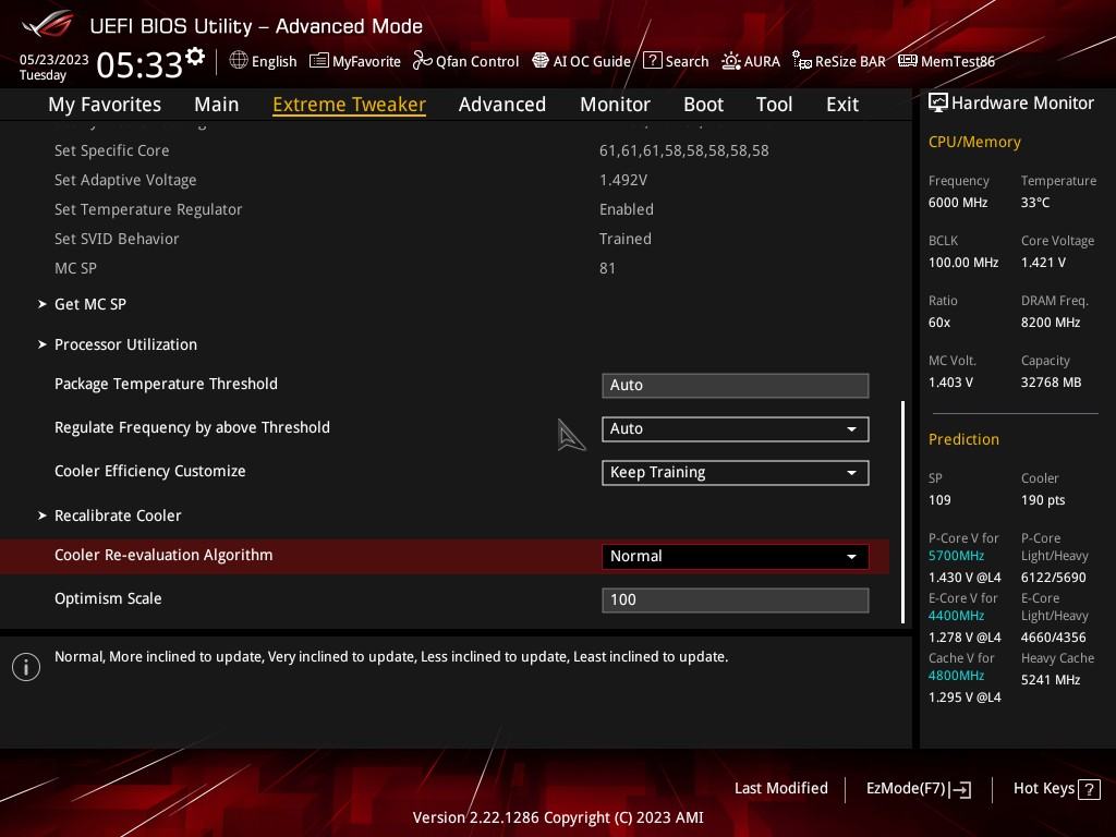

Ich finde nirgends eine Auswahl welchen Kühler ich wählen könnte. Checkt die neuen Bilder!
Mein OS ist brandneu und es ist nichts installiert außer Armoury Crate, Chrome, Steam und ein paar Games. Der Rest ist erstmal nur Portable.
Ich dachte, man stellt XMP immer auf an? Ansonsten habe ich doch mit nix rumgespielt.
Da ich kein ASUS Mainboard habe, sondern eines von ASRock kann ich Dir das nicht sagen, aber viele Mainboard geben beim ersten Besuch des BIOS die Auswahl welchen Kühler man hat und man kann es wohl auch nachträglich noch ändern, was dann z.B. die Power Limits ändert.
Mache doch mal ein BIOS Reset und schau dann mit HWInfo wie hoch die Idle Leistungsaufnahme ist. Danach kannst Du dann wieder XMP aktivieren und erneut schauen wie hoch die Idle Leistungsaufnahme nun ist. Sollte es dann beim ersten Aufruf des BIOS die Auswahl des Kühlers geben, dann wähle den Boxed oder Luftkühler, je nachdem was es da gibt. Du solltest auf eine einstellige Idle Package Power kommen, danach kannst Du immer noch die Einstellungen ändern, Schritt für Schritt und jeweils die Idle Package Power kontrollieren um zu sehen welchen Effekt die Änderung darauf hat.
Beim Bios taucht nach CMOS Reset nur Start Setup auf, bitte F1 drücken und er zeigt mir alle connecteten Geräte an. Danach komm ich ganz normal in ein cleanes BIOS und habe nix verstellt, nur halt XMP auf an. Ich probiere es von mir aus gern mal ohne XMP.
Mache das und denke daran, immer eine Änderung im BIOS nach der anderen und dazwischen schauen wie die Leistungsaufnahme ist, vor allem im Idle aber gerade auch bei Games. Nur so bekommt man raus welchen Einfluss welche Einstellung hat.
ne eine Auswahl an Kühler ist mir bei Asus nicht bekannt, MSI hat sowas will ich meinen. Man kann aber versuchen die Vorhersage von Asus etwas zu beeinflussen. Auch die permanente Neubewertung der Kühlung lässt sich abstellen. (Cooler Efficiency Costumize)

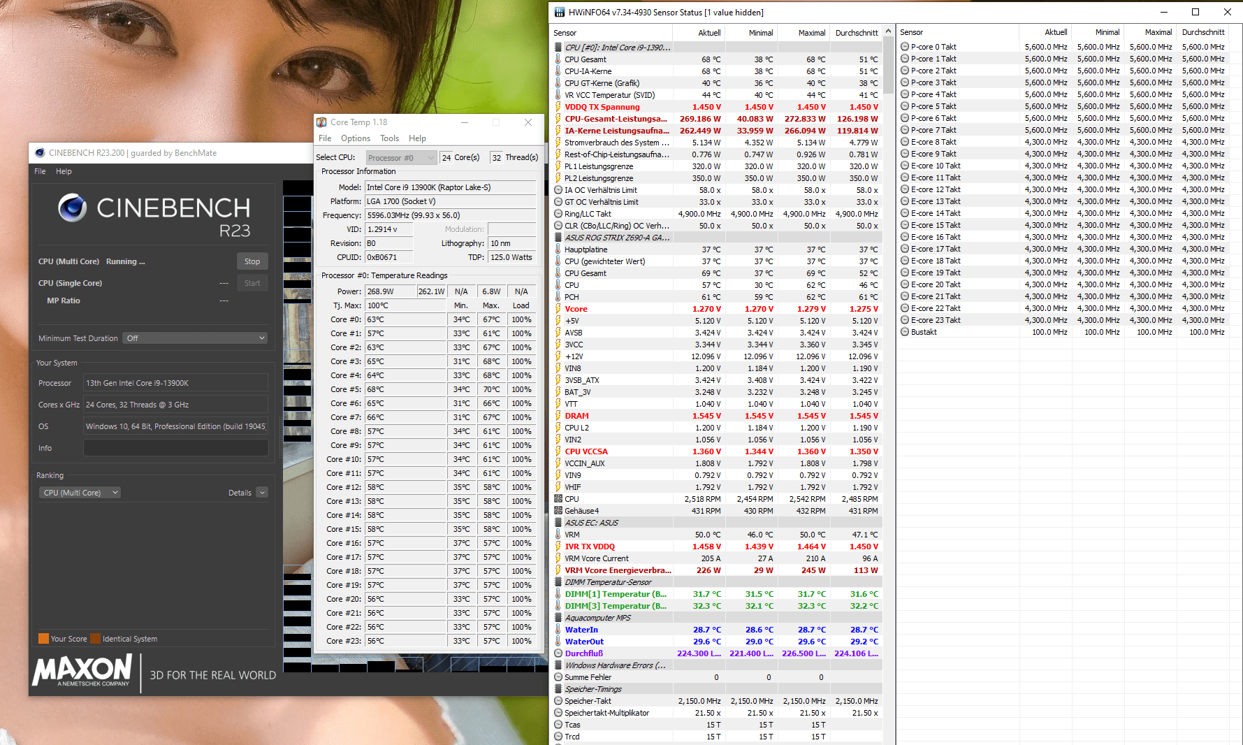

Nach der Empfehlung es mal ohne XMP zu probieren: Immer noch 70 Grad im Bios, Games ziehen 250-300 Watt in 4K mit 15% Utilisation im Task Manager. Selbst beim Start von Chrome frisst er kurz mal so viel. Glaubt hier irgendwer, dass ich vielleicht zu wenig Flüssigmetall genommen habe?
Cinebench R23 im Anhang. Ich ziehe bei Vollast 1.2V, sollte doch kühlbar sein. Trotzdem taktet er runter und mein Score wird miserabel schlecht.

Da ist irgendwas akut oberfaul mit der Kühlung. Wenn die Pumpe fleißig pumpt, alles gut entlüftet und nirgendwo ein Knick im Schlauch ist, ist vielleicht die Coldplate falsch zusammengebaut - wenn das Wasser quer über die Finnen geprügelt wird, geht da natürlich auch nicht viel durch...
Wozu eigentlich dieses hohe PL1 Limit. Bringt doch obenrum eh nichts mehr außer brutalen Verbrauch und Throtteln der CPU, hier sehr gut zu sehen.
PL1 liegt beim 13900KS bei 150 W. Was sollen da die eingestellten 320W bringen? Zum brutalen Energieverbrauch kommen dann die minimalen fps, die messbar sind, aber nicht "fühlbar".
