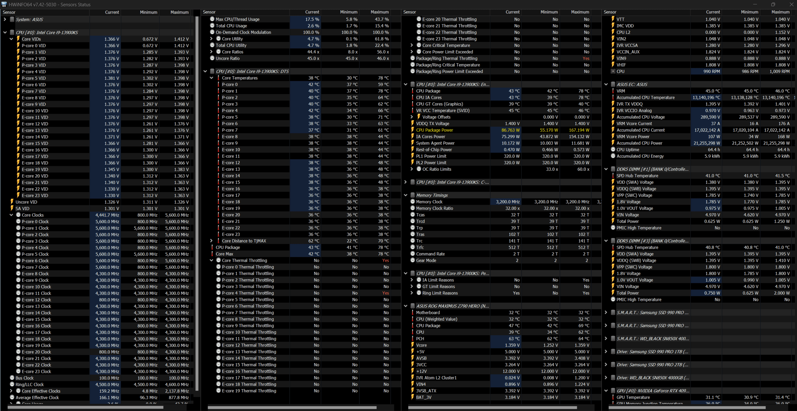

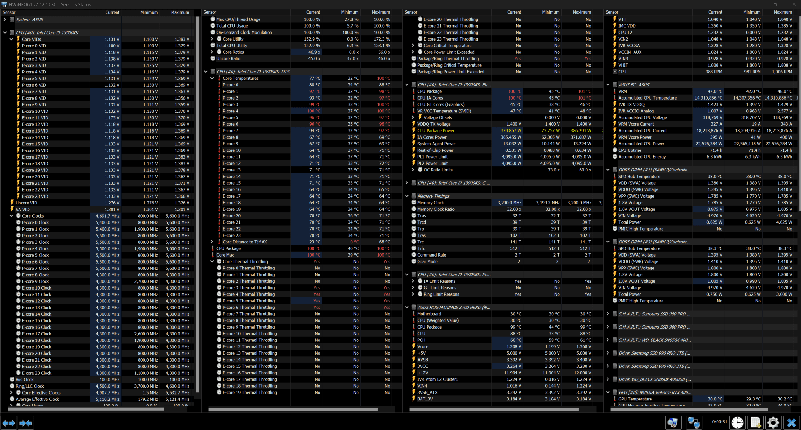

Was hast Du denn damit für eine Idle Leistungsaufnahme? Die ist wichtig, denn die war bisher immer viel zu hoch und zwar weit von Gut und Böse zu hoch.
130W nur mit Chrome/Discord offen. Auch wenn alles geschlossen ist so hoch, Task Manager nur zu 3% ausgelastet.
Das ist viel zu viel, hast Du mal im BIOS geschaut ob die C-States aktiv sind? Ich wette das sie es nicht sind, denn alle P-Kerne laufen mit 5,6GHz und die e-Kerne mit 4,3GHz.
Hat das etwas mit dem Win11 Powerplan zu tun? Wenn ich den auf ausbalanciert stelle, taktet der mir schon runter bis auf 800mhz, aber bleibt hauptsächlich auf 5.6
Der Powerplan spielt da auch rein, aber auch die BIOS Einstellungen.
Dann schau mal mit HWInfo64 und dort Sensors was sich an der Package Power im Idle ändert, wenn Du das umstellst.
Schaut dann so aus. Runter bis auf 800mhz mit allen Cores, aber halt trotzdem ordentlich Load und kurioserweise thermal throttling auf allen Cores peak. (cstates enable bios)

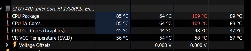

Jetzt im Bild mal was passiert, wenn ich eine Weile einfach so Spiele mit komplett BIOS auf Auto und 300W durchgehend. Ich werde das jetzt ausbauen und nicht mehr weiter nerven, etwas mehr LM.
Dann schau mal auf die Package Power und die Power Limits, die waren beim letzten vollständigen Screenshot 320W, aber bei 5,6GHz auf den P-Kernen zieht die CPU mehr als das, wie im Screenshot in Post #27 zu sehen war, da waren es 5,2GHz und auf zwei Kernen 5,3GHz bei 390W Package Power. Schau Dir die Anzeige von HWInfo64 Sensors mal wirklich genug an, da erkennt man doch sehr gut ob es Thermisches Throtteln oder Throtteln wegen des Power Limits ist. Schau bei den Temperaturen auf die Werte der einzelnen Kerne, die Übersicht in dem letzten Post zeigt nur den heißesten Kern und das ist bei Dir P-Core 4.

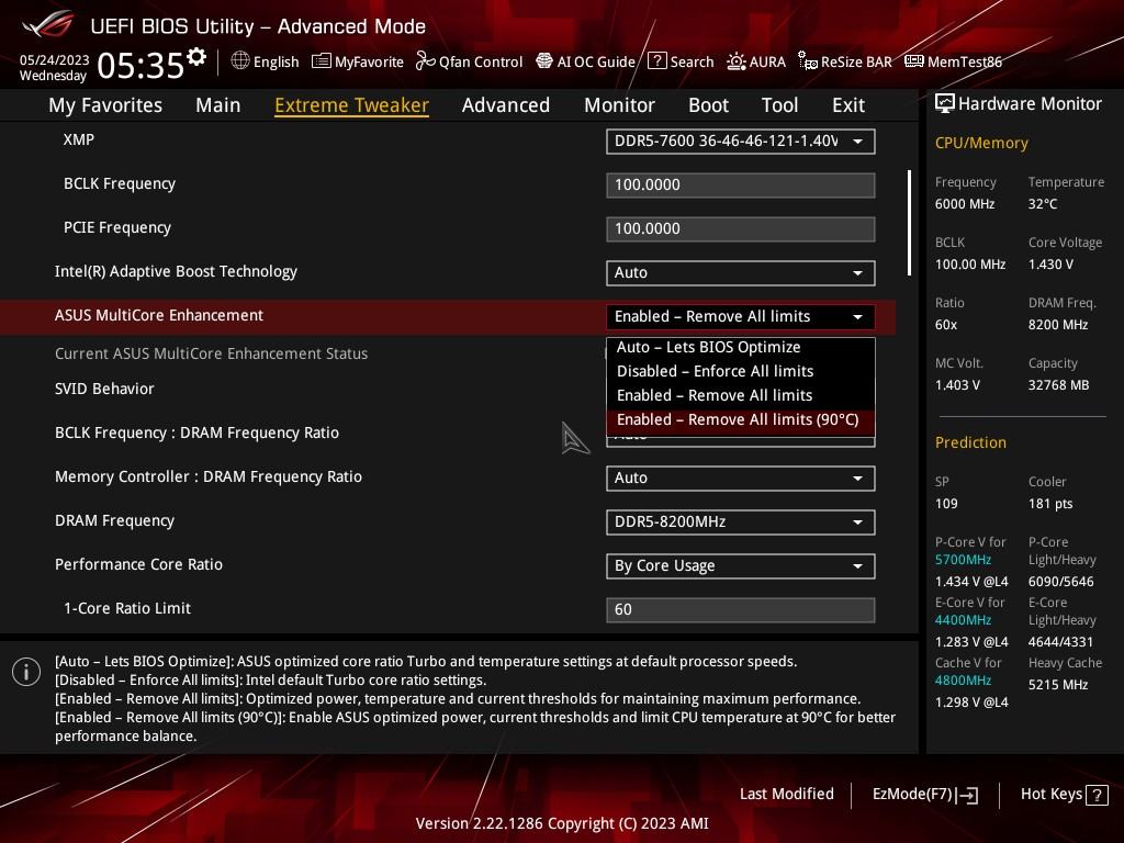

Bevor ich ihn jetzt geöffnet habe, mal so Standard Stock Settings probiert die die Leute so eingeben.
AC LL 0.3
DC LL 1.02
LLC Level 5
MCE disabled - enforce all limits
PL1 125W PL2 225W
Cinebench R23 taktet damit runter auf 4.8HZ??? Package geht trotzdem auf 87°C.
Wenn man die Power Limits wieder rausnimmt habe ich die gleiche Misere, er taktet runter auf 5.2GHZ. (Siehe Bild)
AC LL mit 0,3 ist zu hoch und auch DC LL passt nicht wirklich zur gewählten Loadline 5

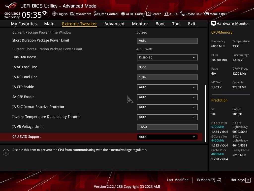

Wenn du das Problem mit der Kühlung geklärt hast, würde ich dir zu 0.2-0,22 AC LL (das ist schon imho mehr als Genug, auch für einen ev. nicht so guten KS @stock) und DC LL auf "Auto" und max. LLC 4. Das muss der packen ohne abzuschmieren.Du kannst auch MCE enabled mit 90°C Limitierung machen, da kann er zumindest nicht weg brutzeln und du hast die Powerlimits (solange da manuell nichts nachgetragen wurde) aufgehoben um damit zu testen.

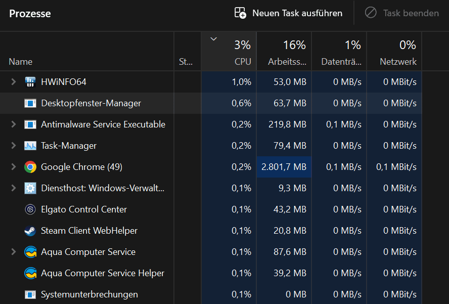

Was haben PL1 und PL2 mit dem viel zu hohen Verbrauch bei fast Idle, 3% durch Chrome/Discord sind ja nicht viel mehr als Idle, zu tun? Statt über die Power Limit oder Punkte bei Cinebench zu diskutieren, würde es dem TE mehr helfen die extrem hohe Idle Leistungsaufnahme endlich mal zu senken.
Sicher, Screens vom Taskmanager (Sortiert nach CPU Last) und gleichzeitig HWInfo könnten helfen.
In Post #66 gibt es doch einen Screenshot von HWInfo Sensors. Es wäre natürlich hilfreich wenn der TE mal wirklich Idle aufnehmen könnte, also nur HWInfo und ohne Chrome/Discord.

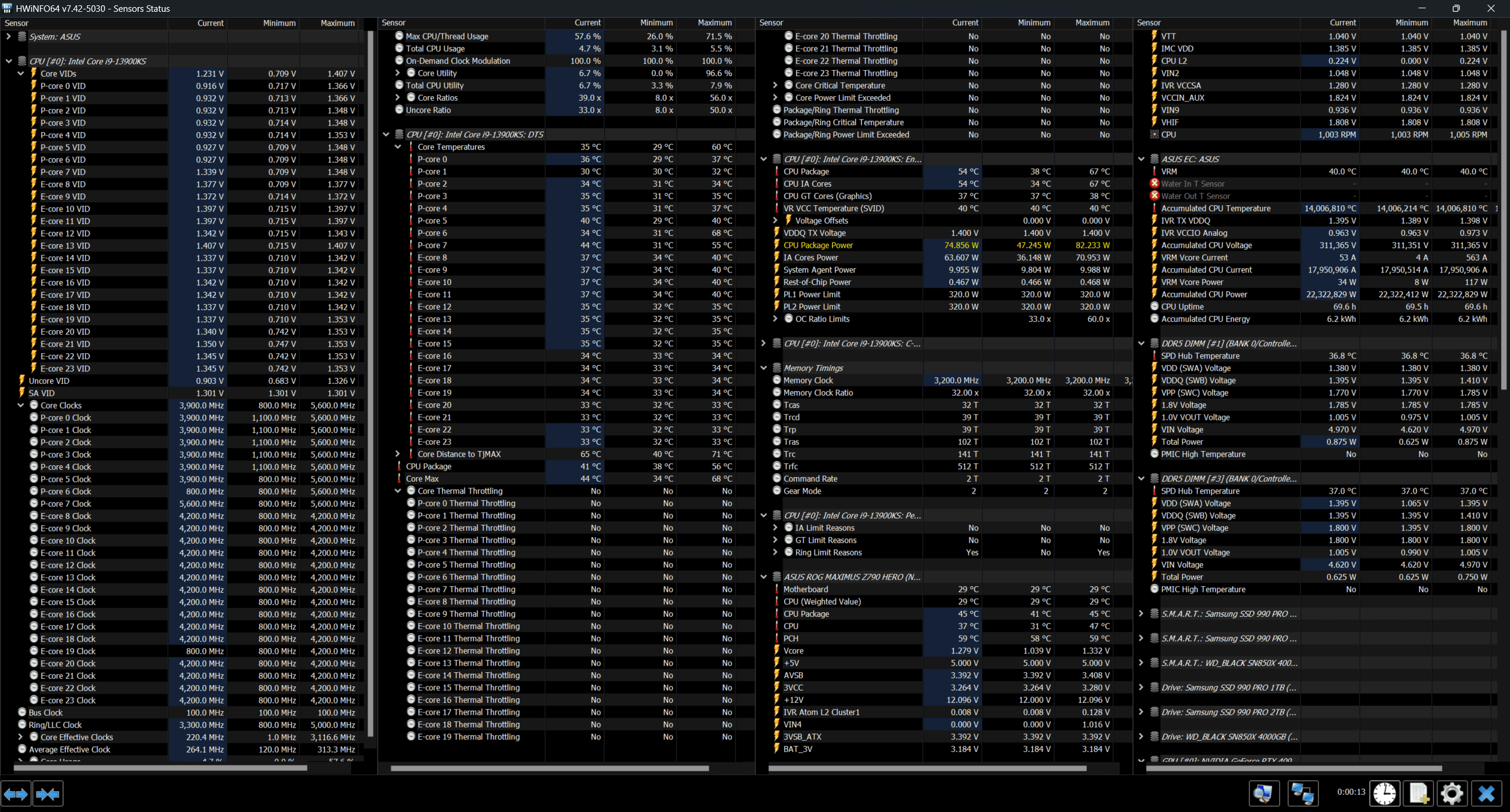

Hier Bitte. Nix offen außer HWinfo.

Fast 75W Package Power und davon fast 64 nur für die Kerne, deren Takt überwiegen viel zu hoch, wobei aber auch 4,7% CPU Usages viel zu hoch für Idle ist. Schau mal im Task Manager (Detailansicht) und / oder Resourcen Monitor was da so viel Last verursacht. Da stimmt irgendwas nicht, auch mit den BIOS Einstellungen, denn für das bisschen Last haben die Kerne immer noch eine viel zu hohe Leistungsaufnahme. Das BIOS scheint im Default wirklich für Extrem-OC ausgelegt zu sein und keinerlei Rücksicht auf Energiesparen zu nehmen.
Immerhin passen die Temperaturen nun besser und P-Core 4 ist auch nicht mehr auffällig wärmer als die anderen, Du hast also offenbar schon was an der WaKü gemacht, oder?
Nur noch einmal remountet. Mehr LM wäre mein nächster Schritt, guck dir das Delta zwischen Core 0 und 6 an. 21°C!

Task manager ist wirklich leer glaub mir, 5% maximum, 2 wenn gaaar nix offen ist.
Du hättest mal besser nach der Spalte CPU statt Arbeitsspeicher sortieren sollen, so ist der Screenshot wertlos!

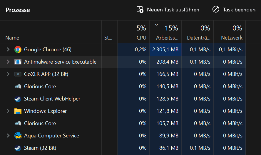

Ich meinte die Peaks/Max. Die takten beide auf 5.6 aber da ist so ein riesenunterschied. Hier jetzt stimmts hoffentlich
Das kann an der Last liegen, aber wenn Du meinst es läge an der Kühlung, dann musst Du mal bei Cinebench Multithread schauen wie sich die Temperaturen der Kerne da unterscheiden, denn dabei haben dann alle Volllast und damit die gleiche Last, so dass man deren Temperaturen auch wirklich sinnvoll vergleichen kann.
Ja, da ist ja doch eine ganze Menge installiert, was sich dann wohl zu der Last im Idle summiert. Schau hat ob da nicht doch was dabei ist, was die CPU übertaktet und damit die BIOS Einstellungen überschreibt und somit für diese extreme Leistungsaufnahme sorgt, gerade auch im Idle.

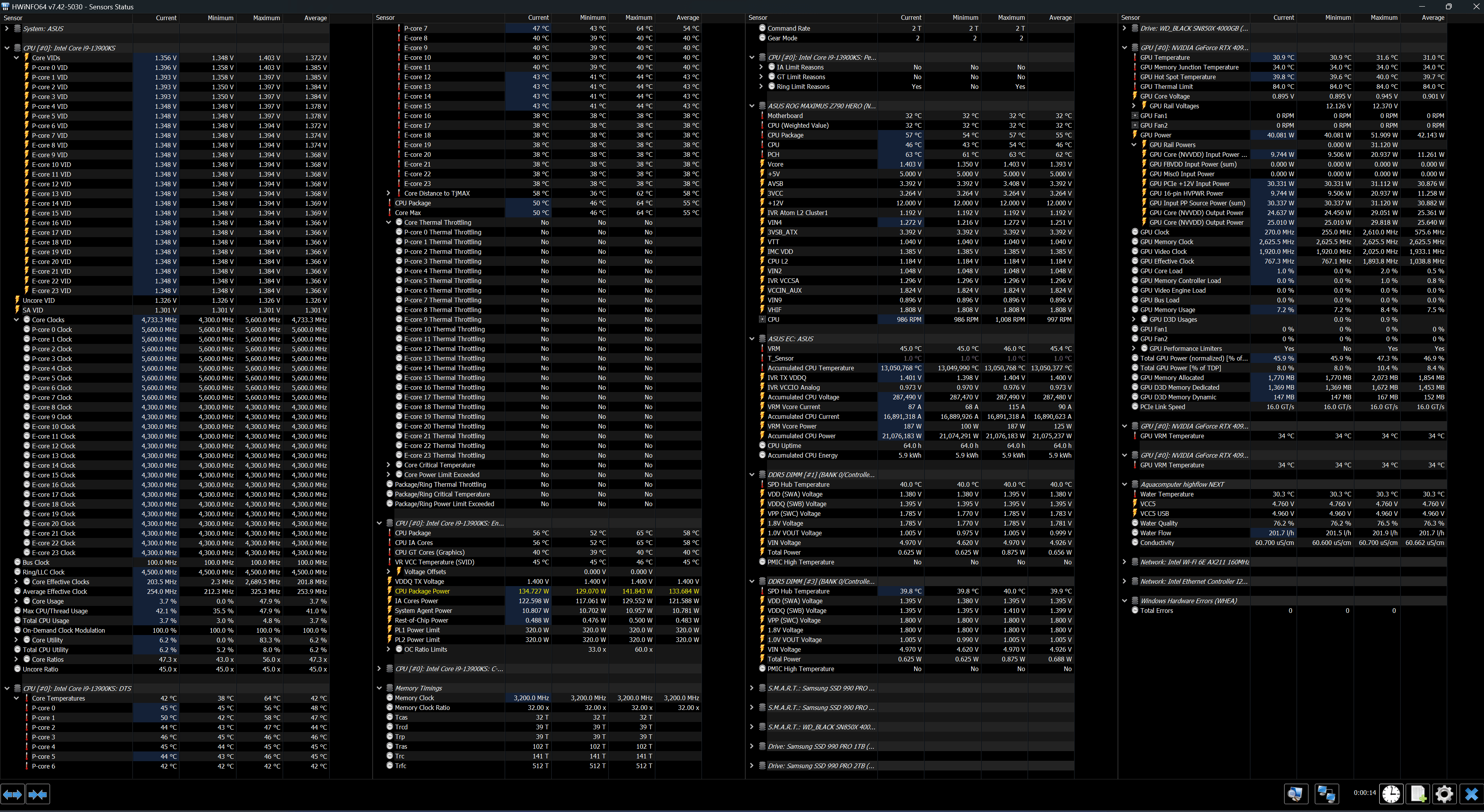

Hier mal der Temperaturvergleich mit Allcore. Die Settings mit DC Load Line sind auf Auto, AC LL auf 0.3, alles drunter gibt mir nen Freeze bevor ich überhaupt im OS bin.
Ist ja noch sehr ähnlich wie bei dem Screenshot in Post #27 und P-Core 4 ist der wärmste. Die Package Power ist aber nun so 10W geringer und der Takt der P-Kerne ein wenig höher, ein wenig besser also vorher ist es also schon geworden.

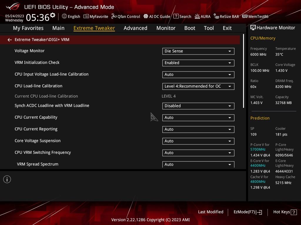

Ich habe gerade kaum mehr eine Idee was genau das Problem sein könnte. Ich kann im Moment nur zeigen wie´s bei mir im "Idle" aussieht.
Ach so, das>> AC LL auf 0.3, alles drunter gibt mir nen Freeze bevor ich überhaupt im OS bin.<< kann ich kaum glauben. Freeze oder Bluescreen , sry für die doofe Frage aber beim BSOD kriegt man wenigstens noch einen "Fehlercode"
