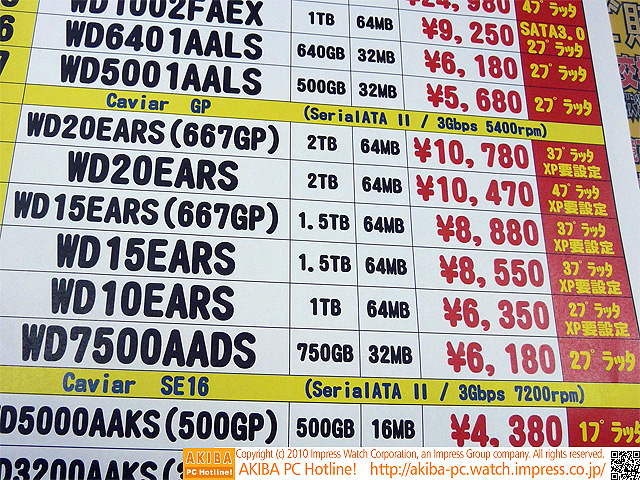

kann mir einer mehr über die Platte WD15EARS-00MVWB0 sagen? Habe vor 5 Wochen meine 4 WD15EARS eingeschickt wegen Defekt und jetz kam schonmal eine Platte zurück mit dem genannten Modell.
Finden kann ich dazu nix... Google, Bing und Co spucken nur lauter japanisches Zeugs aus.
Hats mich jetz wie bei den WD20EADS mit topaktuellen Modellen erwischt? Produktionsdatum is der 23.August 2010.
Das japanische Zeug ist ja nicht schlecht, beispielsweise http://akiba-pc.watch.impress.co.jp/hotline/20100605/image/mwd15mvwb2.jpg
Selbes Problem wie z.B. bei der Samsung F4: Wie baut man ohne merklich Kapazität wegzuwerfen mit 667er Plattern eine 1500GB-Festplatte? Da lohnt sichs mehr, noch die alten 500er dafür herzunehmen und die 667er für die Topmodelle herzunehmen, solange die Produktion der neuen Plattergeneration noch nicht brummt?
