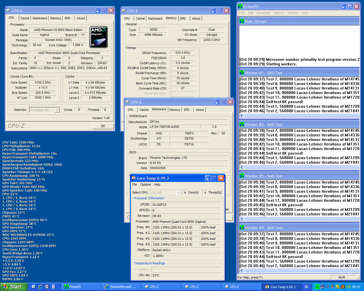

gekühlt wird mit nem Scythe Mugen und auf der NB sitzt noch ein 60er Lüfter von einer alten Intel CPU, da der Chipsatz beim benchen doch sehr heiß wird und ich so 10°C weniger habe. Biossettings poste ich euch später. Muß erstmal weg.
So hier die Settings für 3,23GHz (OS Vista x64), Phenom ist ein 0828BPMW:
ACC und C&Q habe ich natürlich deaktiviert. Ich habe auch festgestellt, dass eine Erhöhung der Vcore nur dazu führt, dass sich Vista beim booten aufhängt.
Mit diesen Settings habe ich über zwei Stunde geprimet ohne dass es zu Fehlern gekommen ist oder das einzelne Kerne ausgestiegen sind. Wenn erwünscht, habe ich auch noch primestable Settings für 3GHz, 3,1GHz und 3,2GHz. Diese habe ich auch über drei Stunden im Prime stabil gehabt.
Warum hast du NB Core den auf 1,37V gestellt ? Musstest du die anheben ?
