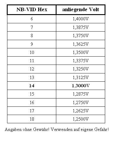

habe gerade etwas mit der CPU-NB-VID herumgespielt, standardmäßig sind 14 eingestellt und amd overdrive sagt 1,3000V, stelle ich jetzt eins runter auf 13 sagt overdrive 1,3125V, als gegenprobe hab ich mal 15 eingestellt und overdrive hat 1,2875V ausgelesen
edit:
hab mich mal an ne tabelle gewagt, wäre nett wenn das jemand bestätigen könnte damit ich´s im startpost übernehmen kann
sauber lord86 ;)
ich werds gleich mal gegentesten, wenn meine installation fertig is.
nur zur sicherheit: welchen wert aus AOD hast du abgelesen? NB-VID ?
p.s. einstellung geht nun bei mir, hatte das C&Q mal wieder übersehen ^^
€dit:
hab jetzt die HEX-einstellungen getestet: 12, 13, 14, 15. die werte genau wie in der tabelle, jeweils 0.0125V schritte.
bei HEX 15, also 1.2875V hatte ich nen bluescreen bei XP, bei Vista gabs nen absturz des explorers.
bis später
edit:
Danke:bigok:
genau, im AOD hab ich die NB-VID abgelesen. dann bin ich schonmal froh euch weiter geholfen zu haben ;) also ab auf die erste seite damit
edit:
hab im startpost 2 tabellen eingefügt

is eigentlich genau das was ich gestern schon gepostet habe, wenn du mal nen blick auf die erste seite wagen möchtest ;)
post #1 hat ein kleines update erhalten
Geilo ein neues Bios, na endlich hat DFI es hinbekommen. Dann brauch ich ja doch bald ne WaKü um den Phenom richtig zu quälen:)
noch mehr quälen als mit 1,42V unter luft geht wohl kaum :fresse: aber das neue bios läuft klasse, bis jetzt null probleme damit
hab ich wohl übersehen, muss ich nochmal nachkucken
edit:
also meine liste ist nicht ganz korrekt, die liste vom XS scheint zu passen, werd morgen ne neue machen, die von der ersten seite nehme ich raus
