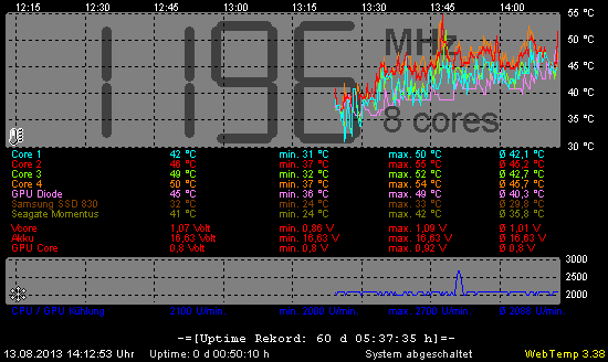

Mit welchem Tool lies ihr Temperaturen und Spannungen aus? Ich suche ein Tool mit dem ich eine Statistik erstellen kann wo ich z.B sehe wann meine CPU wie warm wurde.
Motherboardmonitor 5 hab ich schon ausprobiert, unterstützt dieses Board nicht :(
Mit was macht ihr das??
Halte ich für ein Gerücht :bigok:
MBM 5 funktioniert einwandfrei :)
Und was wählst du aus bei der Installation? Dort sind keine aktuellen DFI Boards zur auswahl :(
Wie hast du MBM5 installiert??
