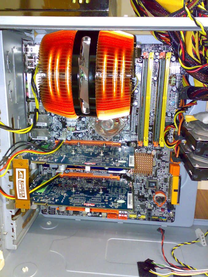

hallöle
Ich habs endlich geschafft das MOBO einzu bauen
und was soll man sagen ?.....Das Teil Rockt! (Ok das Asrock war ne Krücke)
Fürs BIOS ABI brauch ich noch n bisschen.
Aber hab mal n paar Fragen
Hab n Pentium D 925 drauf ( non OC )
mit nen Asus silent knightII
im Idle 52°C ??? Load ca 58°C oder so
und den NB Kühler hab ich den SilenX genommen ( 150Gr Kupferlamellen mit
nem 40er lüfter )
aber auch die NB läuft IDLE 54°C ( default settings )
Ist das normal?

Ich hatte damals mit dem Board sowohl im Idle als auch unter Last & nur mit der Passivkonstruktion von DFI ca. 60° NB Temp. Angeblich hält das DIE diese Temperatur auf Dauer auch aus, aber etwas mehr Kühlung schont die Komponente & erlaubt auch etwas mehr NB Spannung :cool:
Allerdings frag ich mich immer noch was für ein NB-Kühler nun passend wäre.
Als CPU Kühler schwebt mir momentan der Volar vor ob aber dessen massive Konstruktion darauf passt ? Sollte ich vlt einen kleinen Tower nehmen ? Z.B. den Hyper TX2 ?
Fragen über Fragen :)

ich hab heute mal n bisserl getestet
Also der Pentium D 925 @4 GHz läuft im Idle ( C1E Disable ) ca 57°C
und unter Last bei ca 64-67°C ( CPU test 3D06 )
mit dem Asus Silentknight II
die NB bleibt stabil in den Temps bei ca 54-57°C
mit dem SilenX.
allerdings braucht der Asus auch echt Platz im Gehäuse
hab noch ca 2mm bis zu NT im MiniMidi
hab mich halt nur gewundert
weil die Temps quasi from startup so hoch sind und das
ist bei meinem Abit AW9D-max nicht der Fall.
deswegen die Frage danach.
