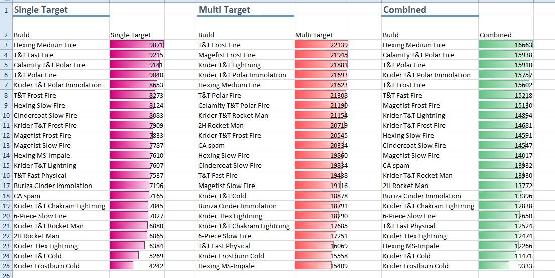

zu den T&T Handschuhen: sinnlos mit dem aktuellen Patch all die Berechnungen zu den DPS die man mit dieser oder jener ausrüstung hat sind für die Katz, da immer gegen Ghom getestet wird. Single Target ist das natürlich nicht schlecht, aber wie oft hat man die Situation? viel zu selten ... Cindercoat, Hexing Pants und Magefist (letztere v.a. wenn man passiv spielt) sind die besten optionen. In 2.1 wird sich das Ändern wenn man T&T + Kridershot nimmt oder irgend nen Chakram oder Elementarpfeil mit ins Setup packt. Dann wird T&T mächtig. Vorher ist das alles Augenwischerei.
Link:
https://docs.google.com/spreadsheet/ccc?key=0AnXG7Ty3DZ_bdDBMdXpYS1VweEt4RHBoeHJUMVozdEE&usp=sharing#gid=6
Man beachte bitte die Änderung vom 1.46er zum 2.16er Breakpoint (das sind typischerweise die ohne/mit T&T) - man bekommt nur normale Schüsse dazu über die gesamte Lebensdauer der Sentry.
