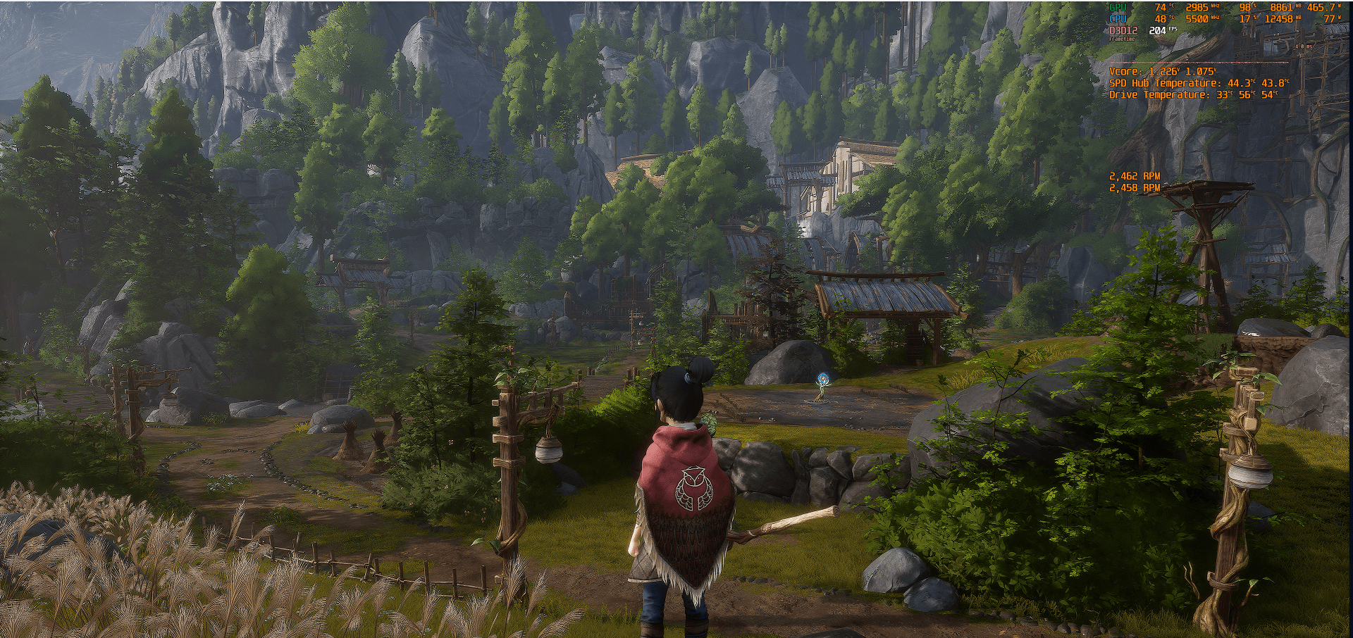

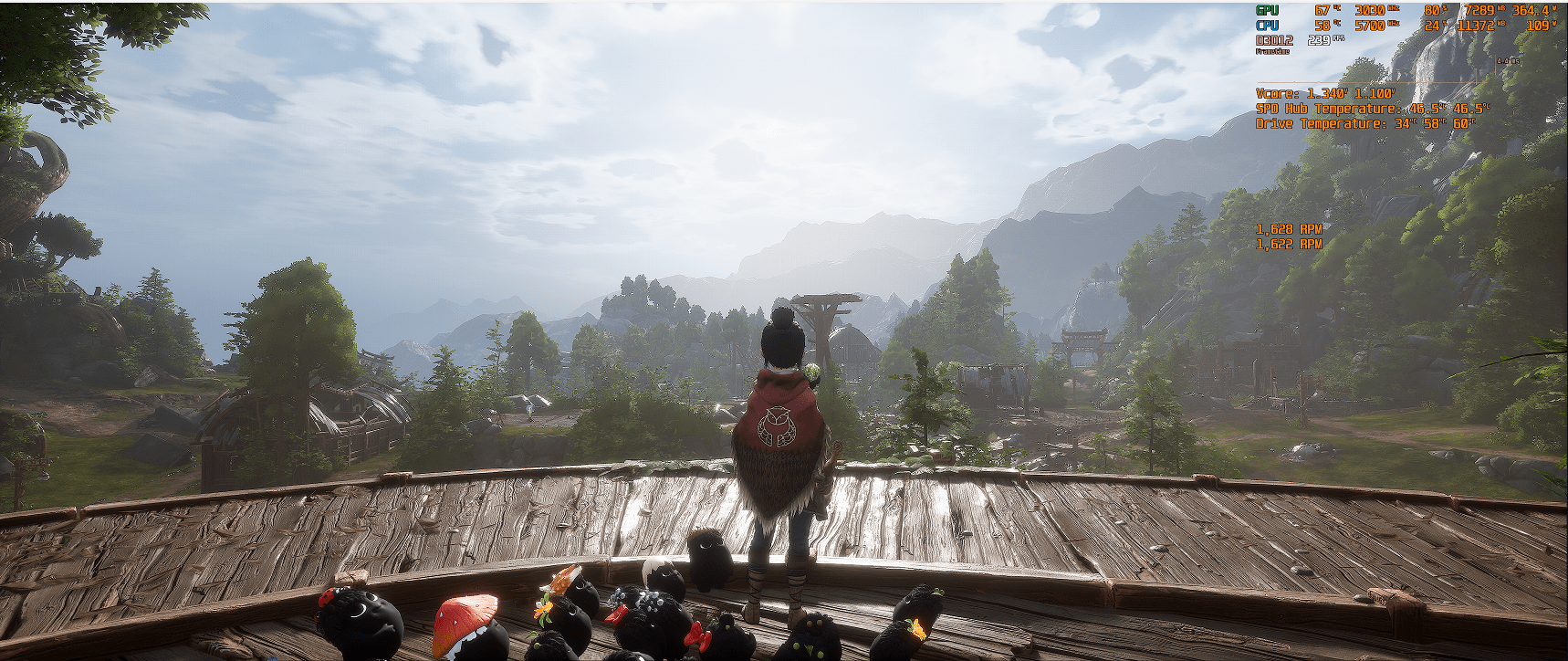

meine cpu sagt mal bei 160fps wieder gute nacht.

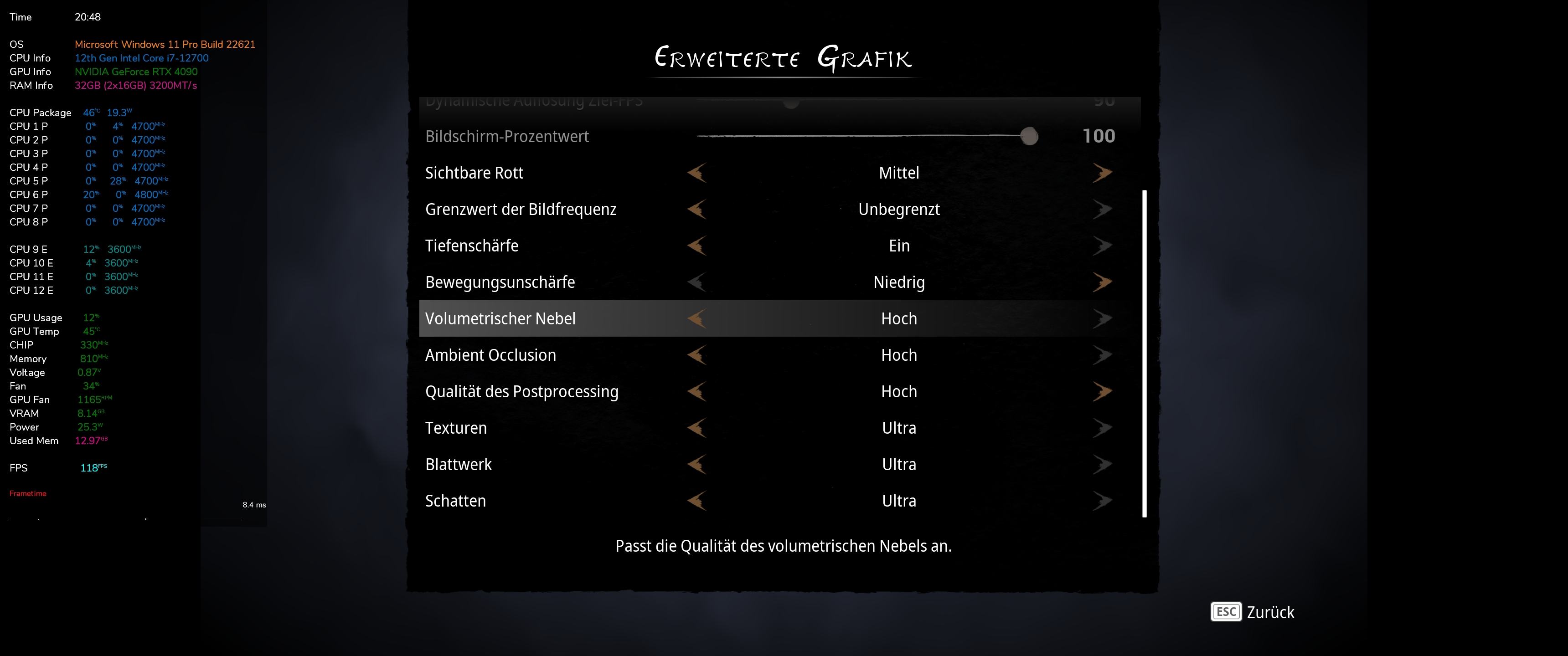

vll kann mal jemand zeigen was mit euren kisten so geht. hab mir jetzt den oled dell bestellt und der hat ja 144hz aufwärts. 175hz @ 8bit.
Anhang anzeigen 818509Anhang anzeigen 818510Anhang anzeigen 818511
willst so wie in deinen settings meine FPS wissen ?
hab jetzt ned die gleiche stelle gefunden :)
und das bils is in UHD nicht in deiner Auflösung :)
Dreh mal Auflösung noch bissl runter, bist mit 98% schon bissl im GPU Limit.
Aber ohne gleiche Stelle eigentlich kein vergleich wert. D:
der kann sich da auch hinstellen :)
Dasn Argument :fresse:
bin ja nicht so :)

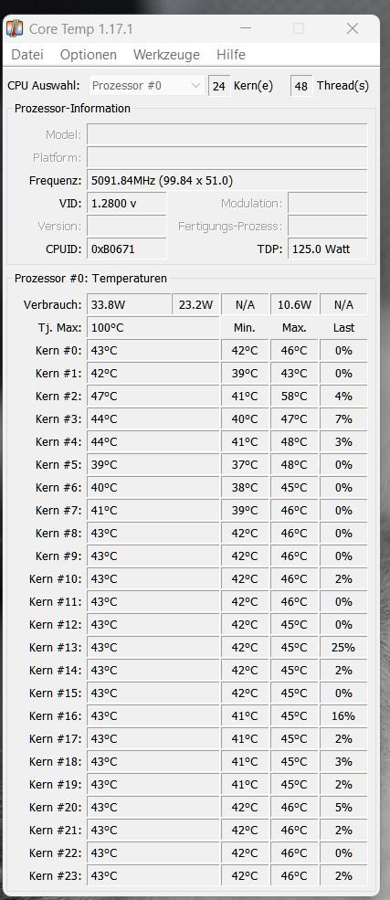

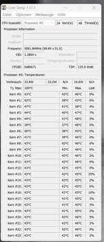

Ich häng die Temps in Win mal an,so ist der Rechner eigentlich unhörbar.
nochmal zur verständnis :( wir reden hier von einem 13(9)00 richtig ? Ich ralls echt ned mit den 5100MHz, ich würd mir ne andere cpu mal besorgen.

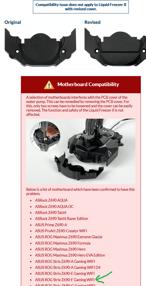

Das liegt an der Aio die Freezer hat ein Problem auf den Asus Brettern da ist glaube Alt oder neu egal aber 51 wäre mir bei rund 700 Flocken auch zu wenig.
Mach doch mal ein Bild vom Abdruck wenn du die Aio runter nimmst.
Sollten wir dann das Plastik entfernen?

Hast du die Revised Version der CPU-Halterung?
ey, was man alles wissen muss...
Hast Du mal den Link zu der Liste, bitte?
TurricanM3, ich weiß es nicht.Ich kann leider selbst nicht schauen.War auf jeden Fall eine mit Kleber auf der Schachtel wegen des Dichtigkeit Problems.
Vielleicht besser das Cover abzunehmen. Ich hab Arctic mal geschrieben.
Für 33 Watt ist das definitiv zu hoch!!!Du musst dein Kühler optimieren bzw. so machen das er auch ordentlich funktioniert.
Güte des Chip hin oder her das sind keine normalen idle Temps, sofern du nicht 35° im Zimmer hast.
Hm 33 Watt im idle, ich dachte die Intel cpus würden 18 Watt im idle verballern. Also doch nicht so sparsam wie gedacht. Ich dachte alle Intel cpus würden automatisch 18 Watt oder weniger im idle verbrauchen. Also der i7 3770k hat im idle nur 9 Watt an Verbrauch. Wie kommt es das die cpus doch nicht mehr so sparsam sind oder liegt es daran das es unoptimiert vom user ist?
komm leider erst Weihnachten dazu das nochmal in Angriff zu nehmen. :-( Werd dann mal das Plastik am Kühler ab machen und neue WLP auftragen.
Vielleicht sind die Idle Werte so hoch, weil energiesparen auf Höchstleistung steht? Wenn ich auf balanced stell, ist das beim nächsten Start wieder Höchstleistung.Woran kann das liegen?

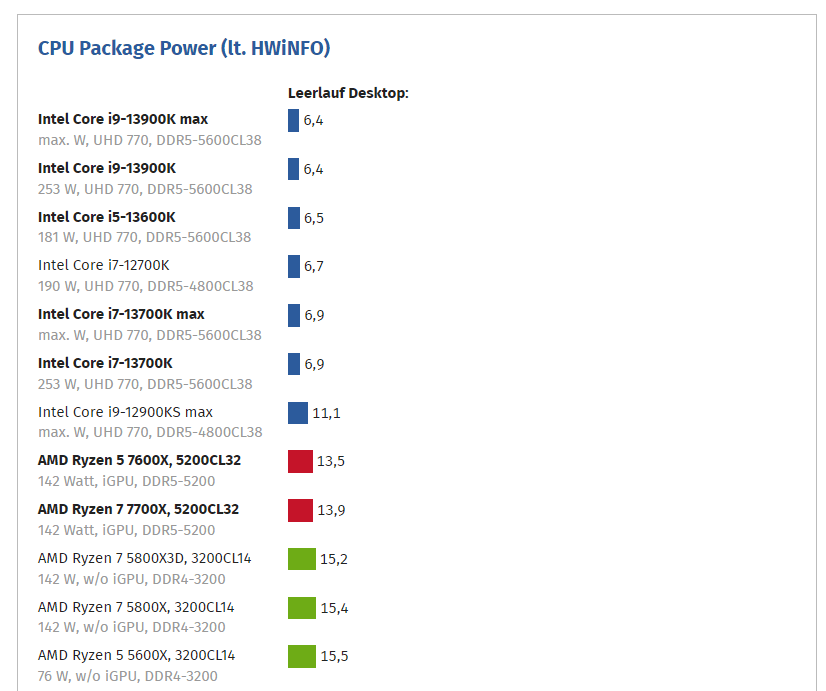

Könntest du diese Pauschalurteile einfach mal lassen? Bitte ? Manche Leute hier verschlimmbessern ihr System oder deaktivieren einfach C-States im BIOS, und schon hast du einen hohen Idleverbrauch. Bei den Default-Einstellungen geht der Idleverbrauch der 13er Serie runter auf unter 10W:
Quelle: https://www.computerbase.de/2022-10/intel-core-i9-13900k-i7-13700-i5-13600k-test/2/
Interessant da ich denn Kühler habe bzw das ROG STRIX Z690-F GAMING WIFI und null Probleme habe
Ich benutze auch ein Contact Frame vielleicht deswegen ?
´Möglich,dass der Contact Frame etwas bringt, aber sooo groß dürfte der Unterschied nicht sein. Wir bauens Weihnachten mal ohne die Plastikcover am Kühler auf.
