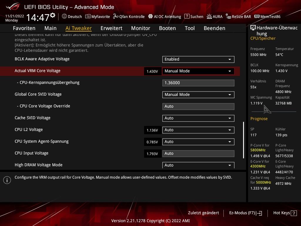

puh,das find ich mega kompliziert, kann man bei Asus nicht einfach die vcore eingeben früher ging das.
Muss ich actual vrm cor voltage auf manual stellen und dann bei CPU kernspannungsübergehung 1,36v eingeben?
auf "Offset Mode" gehen, dann - Offset Modus Zeichen minus einstellen, dann kommt untermenü "- CPU-Kernspannungsoffset" 0.10000 einstellen (oder weniger)
bei weniger als die 0.10000 geht die vcore hoch, und bei mehr z.b 0.15000 runter
Ich habe in win Multi 55. Ich versteh das mit dem Offset wirklich nicht, ich würd einfach gern einen festen Wert eingeben, geht das nicht wie auf meinem Screenshot?
Ja, das sollte es sein. Übergehung ist wohl die deutsche Übersetzung für Override. :giggle:
du hast fest modus und - CPU Core Voltage Override auf Auto dann kann es net Funktionieren stell es auf z.B 0.10000 raus speichern und schau gleich wieder im Bios nach was dann an vcoe angezeigt wird. mach das solange bis du deine richtige vcore hast. geh immer gleich ins Bios rein und schaui nach bis 1.300v da steht
Verstehe nicht wieso keiner einfach auf seine Frage antwortet?
Ja, du kannst natürlich auch bei ASUS eine feste VCore einstellen, komplett ohne jeglichen Offsets. So kann man, zumindest bei meinem Board/meiner CPU, auch die niedrigste VCore unter Last nutzen. Mit Offset brauche ich z.B. 20 mV mehr.
Genau das ist die richtige Einstellung.
