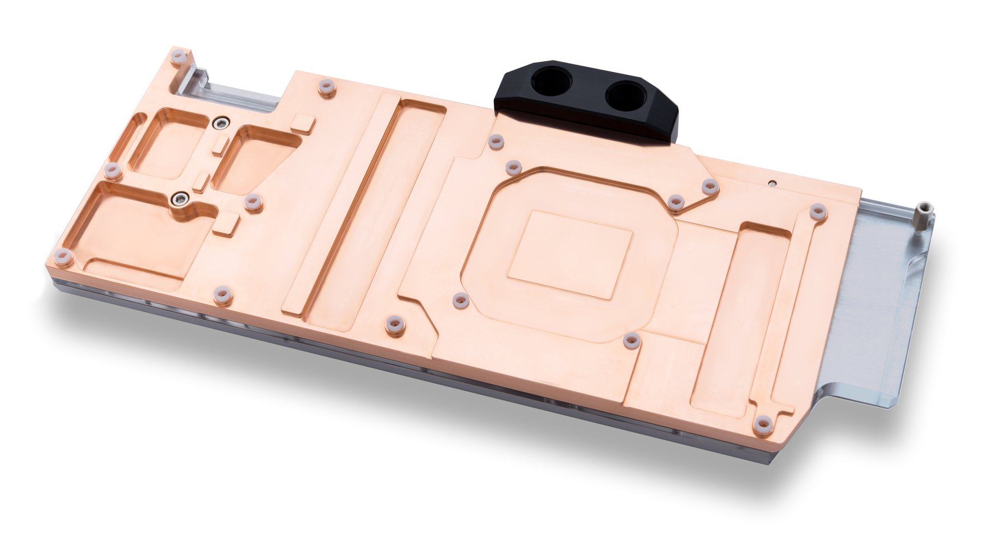

Falsche Frage. Die Frage müsste eher lauten ob man keine Probleme bekommt wenn GPU und VRam zugleich gekühlt werden ?
Bei einem Wasserkühler ist das der Fall weil der Block Beides kühlt und bei einem Luftkühler geht das auch siehe FE und KFA²:
Du verwirrst mich gerade etwas :d
Da ich die KFA² bestellt habe, und du die mit der FE in einen Topf wirfst aber anderseits die KFA² irgendwie auch lobend erwähnst :d

Genau darum geht es. Was bringt ein Monster Custom Kühler für 70°C GPU Temperatur wenn daneben unter der Baseplate die VRams bei 85°C brutzeln ?
Ist dann eine FE oder eine Karte mit ähnlichem Kühler und 75°C GPU sowie 80°C VRam nicht eigentlich besser ? Es geht halt um die Wärmeverteilung. :hmm:
Ah, so ergibt das ganze für mich Sinn. Vielen Dank für die Erklärung! :bigok:
Nach den ganzen Test unter Luft habe ich die karte nun am Freitag auf Wasser umgebaut. Mit OC (GPU+VRAM) pendelt sich die Temperatur so bei 40°C ein ( ca. 10°C Delta zum Wasser). Tja und egal welches Spiel, kein einziger CTD mehr

Kommt drauf an wie der Kühler aufgebaut ist. Wenn der Wakü Teil nur die GPU bedeckt und der Lüfter die VRM's kühlt dann können die Speicher trotzdem unter einer Baseplate kochen.
Bitte die letzten 2-3 Seiten lesen und versuchen das Problem zu verstehen. Bei der Asus werden die Speicher auch nur durch eine Baseplate bedeckt die keinen Kontakt zum Kühler hat !
OK wie das bei der MSI Sea Hawk aussieht weiß ich natürlich nicht.
Doch sollte alles mit gekühlt sein, auch Speicher:
GeForce RTX 2080 SEA HAWK X | Graphics card - The world leader in display performance | MSI Global
Der Watercool Heatkiller kühlt die Speicher Aktiv mit.
zur Seahawk:
Full coverage, dual cooling: Efficient liquid cooling for the GPU and air cooling for the memory and VRMs.
Genau, damit sollte das die interessanteste Karte sein, wenn man keine custom Wakü hat oder möchte.
