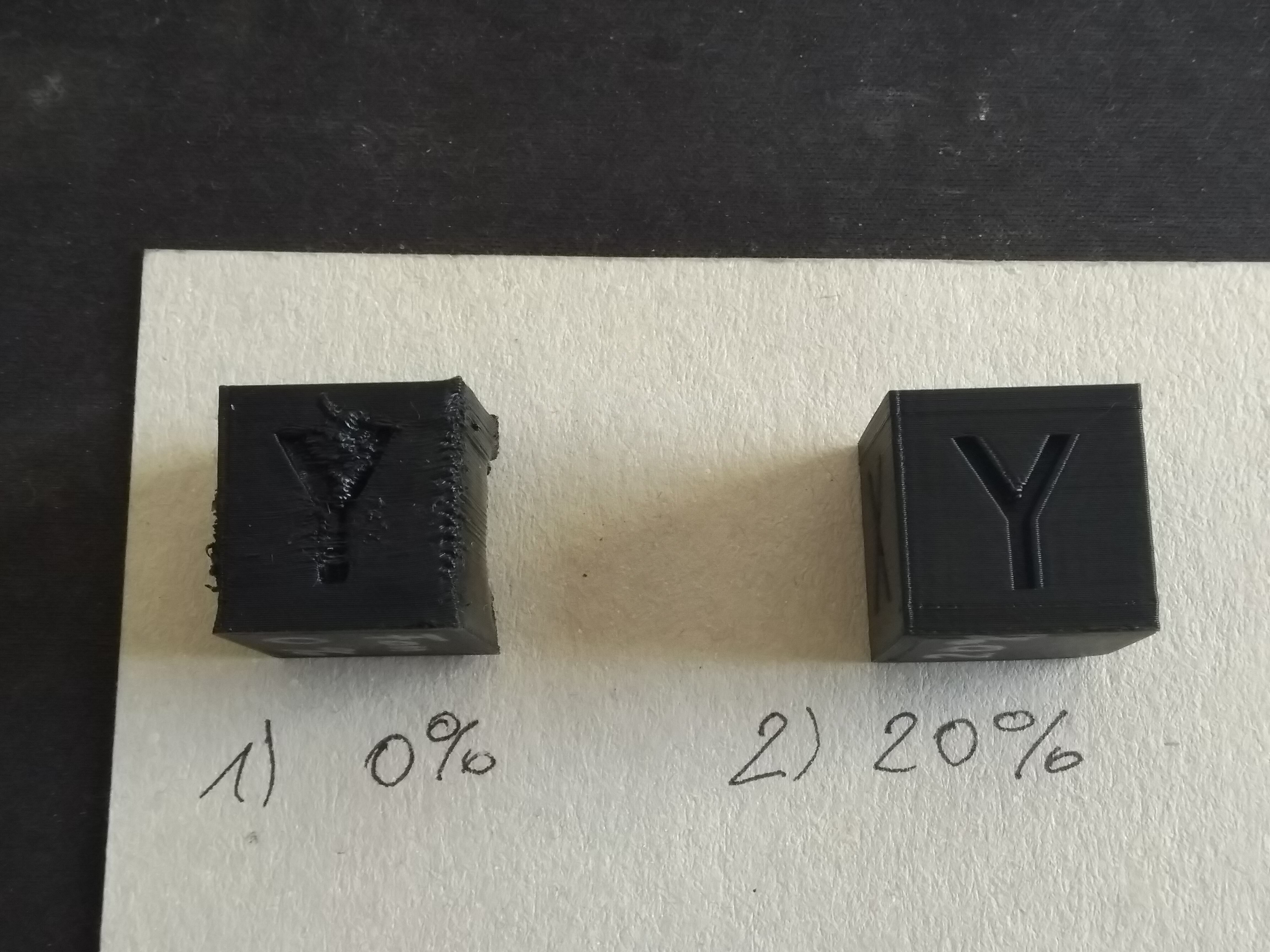

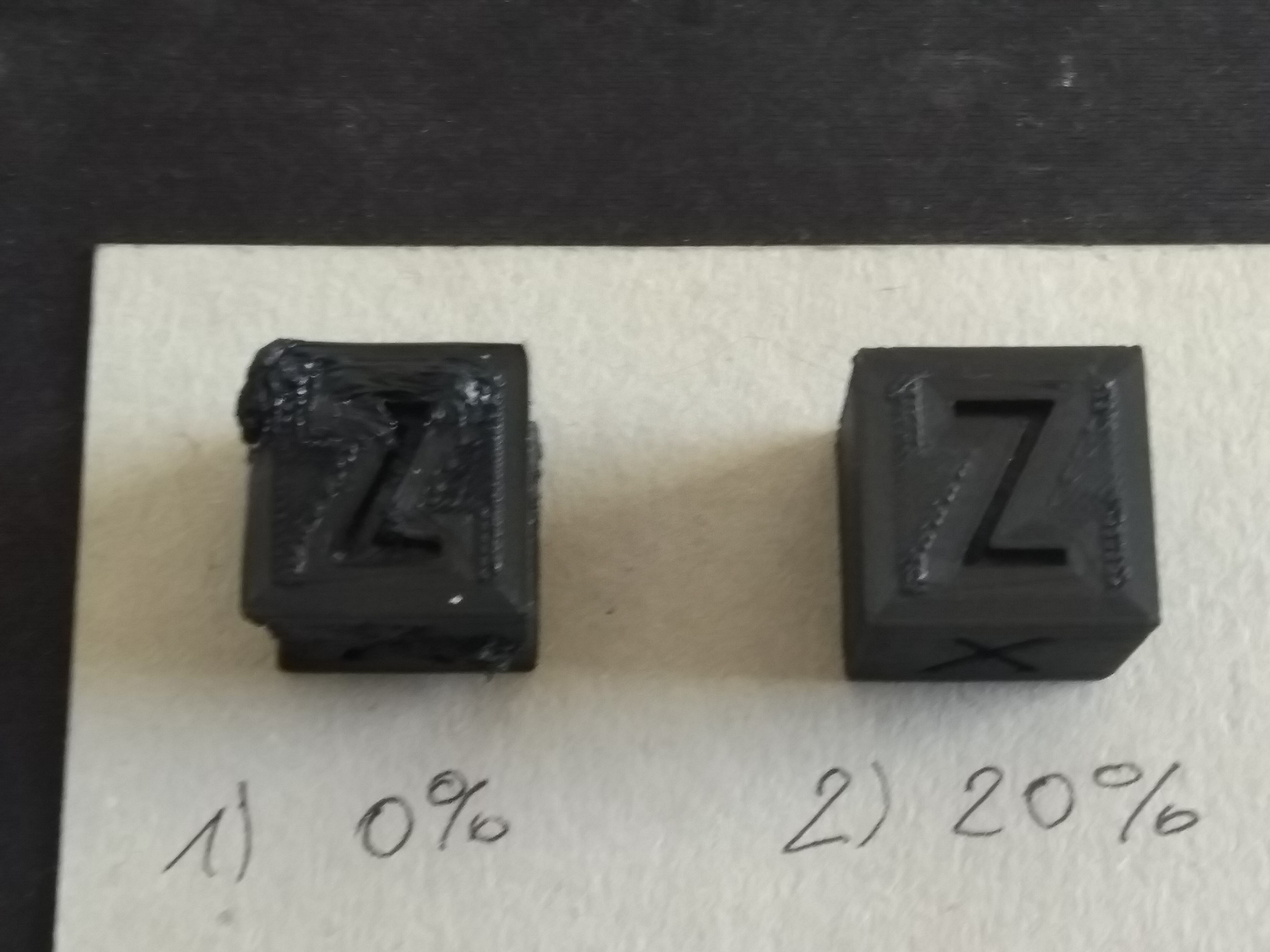

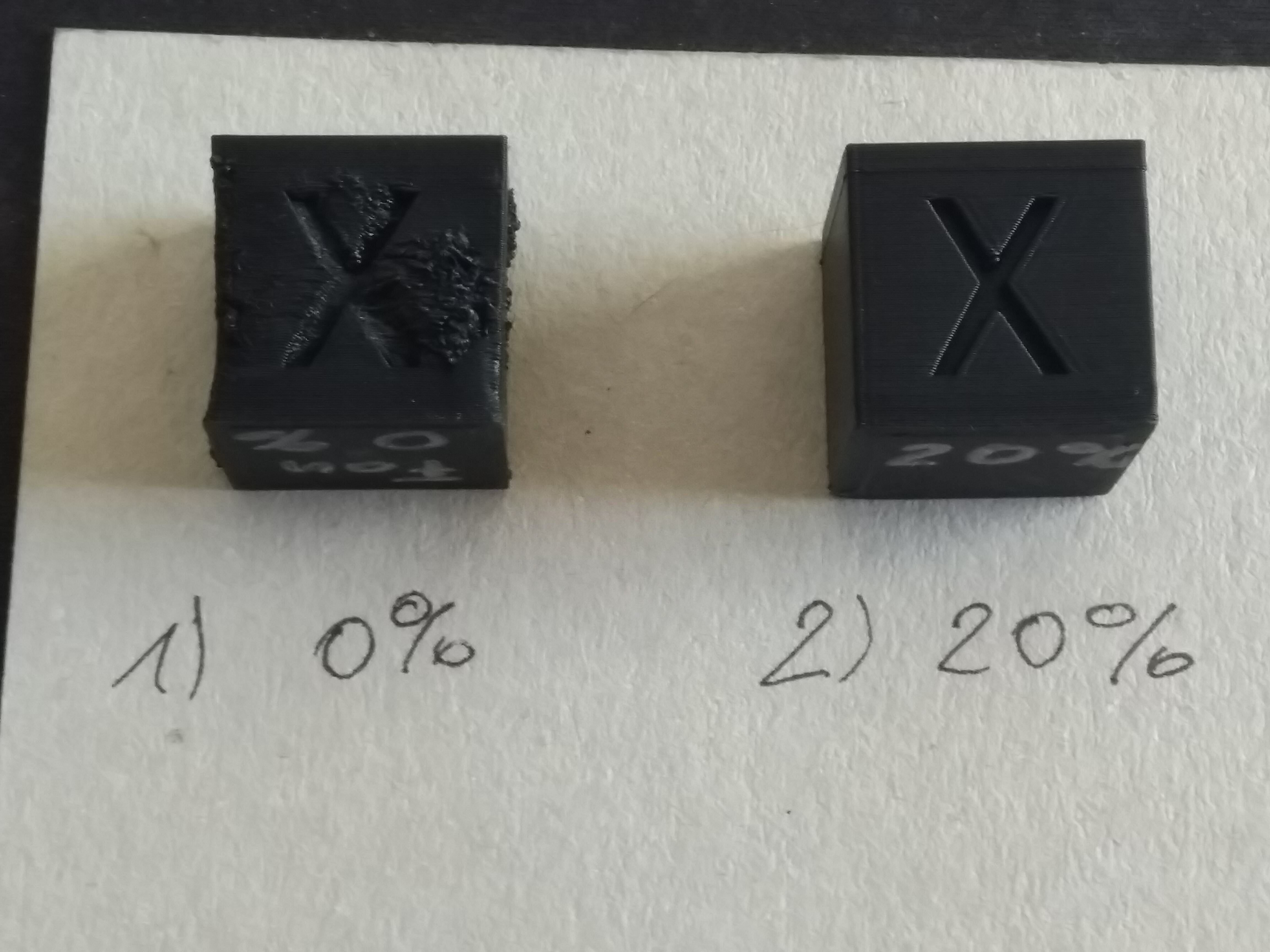

Die Filamentförderung klappt wieder einwandfrei. Jetzt heißt es, die korrekten Druckparameter zu finden. 0% Lüfter mag NiceABS mal nicht. Der Würfel ist bauchig und es zeigen sich massiv Unsauberkeiten und Böppel.
Also Abkühlen lassen, Druckbett säubern und auf ein neues mit 20% Lüfter
Was 20% Bauteilkühlung doch ausmachen können. Hier am Beispiel NiceABS-
Ich hatte beim Druck mit 20% Fan ermittelt, wie die Dimensionen des Würfels sind und den jeweiligen Faktor mittels M579 angepasst. Das Objekt mit 30% Fan wurde nicht nur akzeptabel gedruckt, es hatte auch die korrekten Dimensionen. Ermutigt davon habe ich danach im Slicer mal alle 5 Teile für den Effector (Fan Ducts, Brackets zur Halterung) auf's Druckbett gelegt und den Druck gestartet. Dieser Druck soll in unter 16h erledigt sein. Da ich bei den Fanducts auch große Überhänge habe, nahm ich einen Brim von rd. 2 cm. Einige Parameter müssen noch justiert werden. Insbesondere die regelmäßigen Punkte, die vom Ausmessen () des Bettes herrühren, nerven. Da muß nach jedem Druck gereinigt werden.

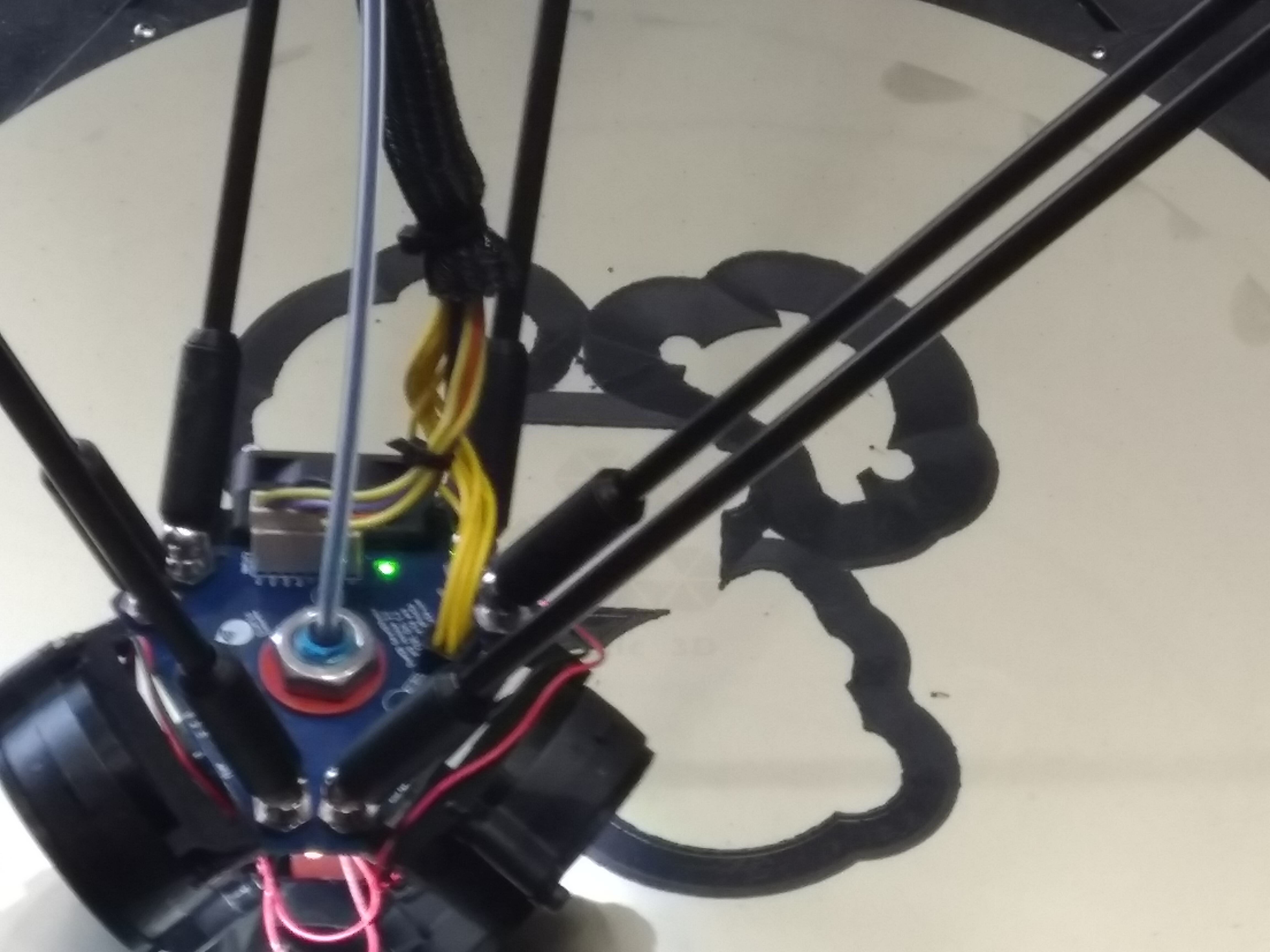

Nach nunmehr 7H 18M hat sich wieder die Haltemutter die die Düse am Effector verblockt gelöst. Ich habe in einer kleinen Pause die Mutter angezogen. Das scheint eine Schwachstelle beim Threaded Heatsink von E3D zu sein. Nach dem Druck werde ich das nochmals richtig anziehen und im Anschluß mit Threadlock sichern.
Der Schraubensicherungslack gehört aber aufs Gewinde der Schraube, bzw. in die Mutter... - kannst Du nicht einfacher mit einer 2ten Mutter kontern? - ggf. auch mit Zahnscheibe/Sprengring?
Nope. Da passt genau eine dünne M12 Mutter drauf. Eine Zahnscheibe bzw. ein Sprengring zerstören die Oberfläche und damit die Leiter des Piezo-Elements. Das Duet2Ethernet an sich ist ja super. Aber über den Smarteffektor fluche ich jeden Tag, bei dem ich daran rumfummeln muß auf's neue. Das ist ein mehr als fragwürdiges Stückchen Hardware.
Ich hatte übrigens den Druck dann doch abgebrochen und den Threadlock drauf geschmiert. Dann wiedr die Mutter drauf und festziehen. Dann hab ich noch so gut es ging, das übergelaufene Zeugs weggewischt. Trotz allem bin ich jetzt erst recht froh, wieder auf den flying Extruder zurück gerüstet zu haben. Mit dem montierten Orbiter hätte ich, um an die Mutter zu kommen, die Lüfter und danach den Extruder inkl. seiner Halterung demontieren müssen. Eine Aktion von 10min wäre zu einer Aufgabe von elend langr Zeit geworden.
Ich denke auch das Schraubensicherung dein Problem löst. Die Mutter wird durch die Vibrationen gelockert, da hilft auch nicht extra fest anzuziehen.
Man kann nicht besonders fest anziehen. Dann hat der Z-Probe Piezo ein Problem. Was sich E3D dabei gedacht hat, möchte ich nicht wissen. Ebensowenig der "Blut im Alkohol Pegel" des Ingenieurs. ;) Die wollen, so hatte ich gehört, das Threaded Heatsink zum Standard machen. Für mich ein Grund auf Alternativprodukte zu wechseln. Beim RatRig hab ich ja bereits ein Mosquito eingeplant.
