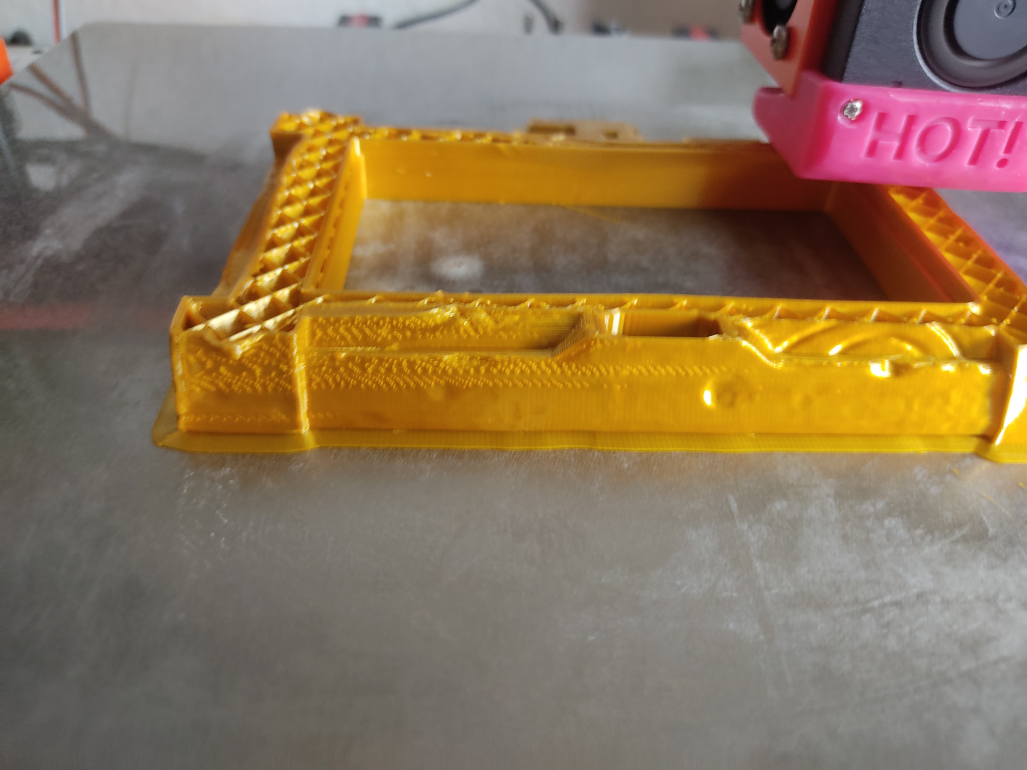

Hab noch ein Thema seit dem ich das Mainboard gewechselt habe (defekt)...an einer Seite vorne links sieht der Druck extrem unsauber aus. Hatte ich in der Form noch nie und kann es nicht zuordnen. Habt ihr da noch einen Tipp für mich?

@RcTomcat Druckbett neu leveln. Sind das Lücken? Ich erkenne es leider nicht. Hast du die nur an der einen Ecke?
Das ist nur da vorne links und es sind keine Lücken sondern eher s förmige Wellen die aufls dem Bauteil herausragen. Over extrusion bzw z Naht sieht anders aus. Das zieht sich von vorne links (dort ist es am stärksten ausgeprägt) bis in die Mitte
Bed ist geleveled ;)
Das ganze ist nur auf der Front sichtbar, direkt links ums Eck sieht man nichts dergleichen

Sieht für mich nach unkontrollierten/zusätzlichen Bewegungen aus.
In Z-Richtung hatte ich das mal durch wackeln der Achse.
Sind deine Belts alle straff,
Belts sind stramm.
Das kuriose ist ja wirklich das es erst seit dem Mainboardwechsel auftritt.
Kann auch kein "wackeln" irgendwo feststellen, sitzt alles fest wenn ich das von Hand prüfe.
Druckst du schneller? Sprichwort: Eigenresonanz.
Speed ist nach wie vor 60mm/s, also bei weitem nichts außergewöhnliches. An den Settings hat sich nichts geändert.
Eigenresonanz kam mir auch schon in den Sinn.
Wollte ich immer mal messen und in Klipper entsprechend konfigurieren, irgendwo liegt auch der Sensor rum ^^. Kam bisher nur nicht dazu.
Eigenresonanz:
Schau doch mal, ob die ganzen Druckerschrauben noch fest sitzen oder ob sie sich (im Laufe der Zeit) gelöst haben. ;)
