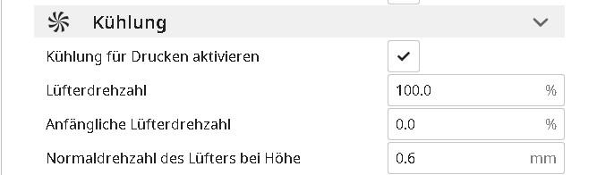

WIe habt ihr bei euch den Druckerlüfter eingestellt? Ich habe die Vermutung das das Warping daher rührt... weil der beim Ender Rechtsbündig am Hotend sitzt und immer nur die Rechte Seite vom Objekt sich vom Glas löst.

Ansonsten drucke ich aktuell konstant bei 200° an der Düse und 70° Heizbett bei einer GEschwindigkeit von 50mm/s... hab auch schon versucht die ersten Layer mit weniger Düsentemp und Betttemp zu starten, aber hilft auch nix. :unsure:
Gibts beim Ender keine Datenbank mit Voreinstellungen?
Lüfter ist so ne Sache, ist Bauteilform und Materialabhängig.... probier halt mal kleiner drehen.

Ist eine Voreinstellung beim Druckerlüfter,

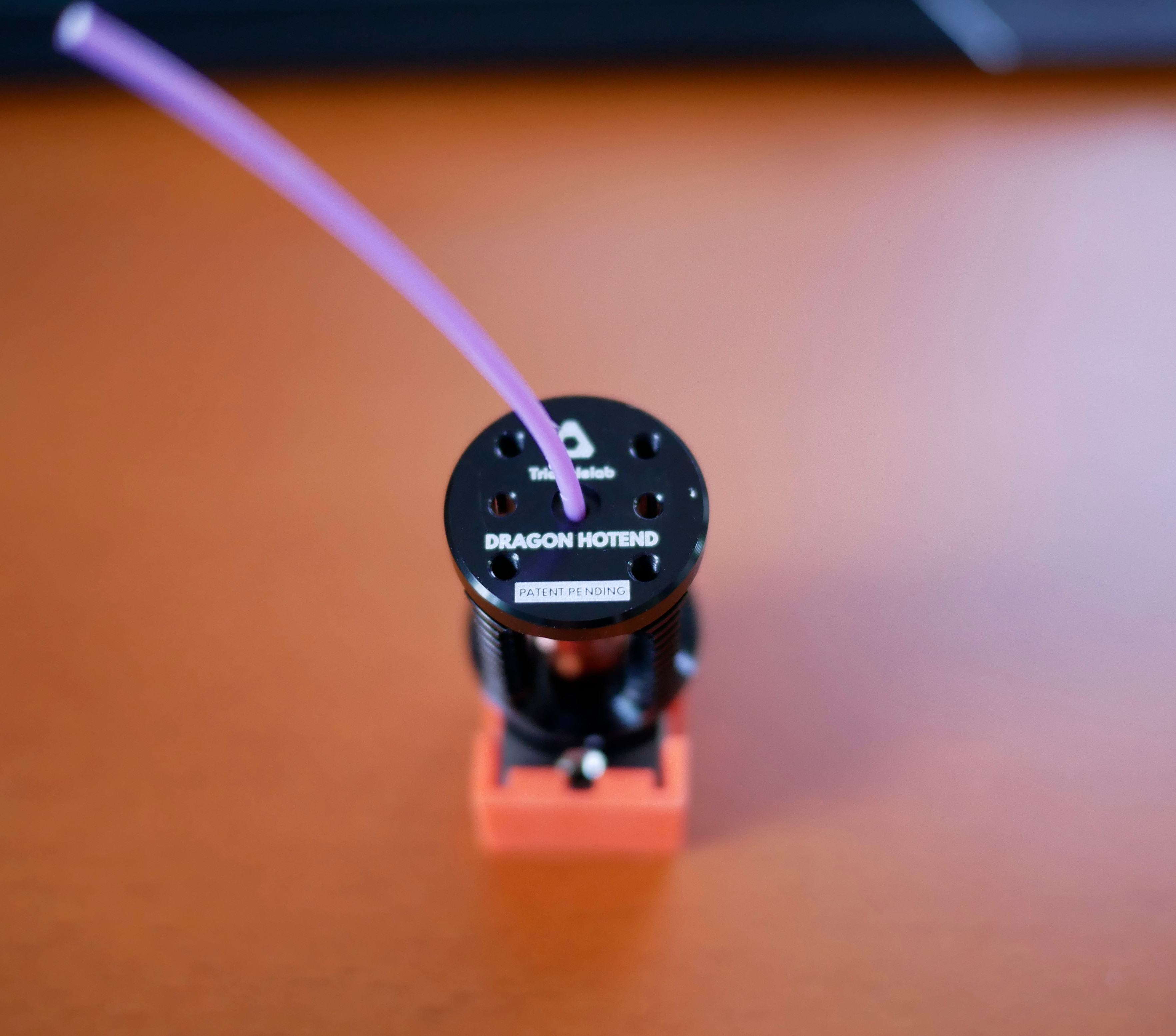

Die Jungs bei Trianglelab haben echt einen guten Humor :d
Verarbeitungstechnisch sieht das Hotend echt top aus, kann mir nicht vorstellen, dass das Mosquito merklich besser verarbeitet ist.
Stand bei meinem auch drauf ;)
Gibt es das Dragon noch zu kaufen? Last time I checked gab es aufgrund von Patentklagen(laut Chat) nur die Einzelteile.
Habe sowohl ein Dragon als auch ein Mosquito da. Finde beide top
Hab meins erst diese Woche bei Banggood bestellt. Sind über die Suche schwer zu finden, aber nach wie vor gelistet (ohne Produktfoto). Hat etwa 60€ inkl. Versand aus Tschechien gekostet. Bei Aliexpress ebenfalls verfügbar, aber deutlich teurer.
Ich finde das Verhalten von Slice auch ziemlich fragwürdig. Das Dragon ist definitiv keine 1:1-Kopie, da sich der Heizblock deutlich unterscheidet und auch insgesamt das Design an vielen Stellen anders ist. Das von slice fleißig beworbene einhändige Wechseln der Düse haben die auch nicht erfunden, das gibts schon seit Jahren bei Ultimaker, Creality etc.
Ich habe mir die auf deren Seite verlinkten Patente angeguckt. Bin kein Experte was das angeht, aber bis auf die Beschreibung was ein Hotend ist und zig Fotos vom Mosquito, habe ich nichts gefunden, was verhindern würde, das Hotends mit ähnlichem Funktionsprinzip nicht verkauft werden dürften, auch weil für meinen Geschmack viel zu oft auf die Verstrebung zwischen Heizblock und Kühlkörper eingegangen wird (was sie nicht erfunden haben)
@brometheus der Clou liegt bei slice bei "Patent pending". Solange der Patentantrag geprüft wird musst und darfst du dein Patent so verteidigen als wäre es bereits genehmigt. Da die Prüfung eines solchen Antrags Monate oder Jahre dauern kann hast du so lange ein entsprechend mächtiges Werkzeug. Deiner Konkurrenz bist du natürlich zu Schadenersatz verpflichtet sofern das Patent schlussendlich abgelehnt wird.....aber bis dahin bist du erstmal die Konkurrenz los.
Zumindest hab ich das Verfahren so im Kopf, keine Gewähr ;)
Hast du mir Mal den banggood Link? :)
Hat bei Banggood sogar ein Produktfoto, nur bei AliExpress fehlts. Ist auch nicht extra versteckt oder so, nur die Suchfunktion ist manchmal etwas unkooperativ bei Banggood (wieso auch immer).
