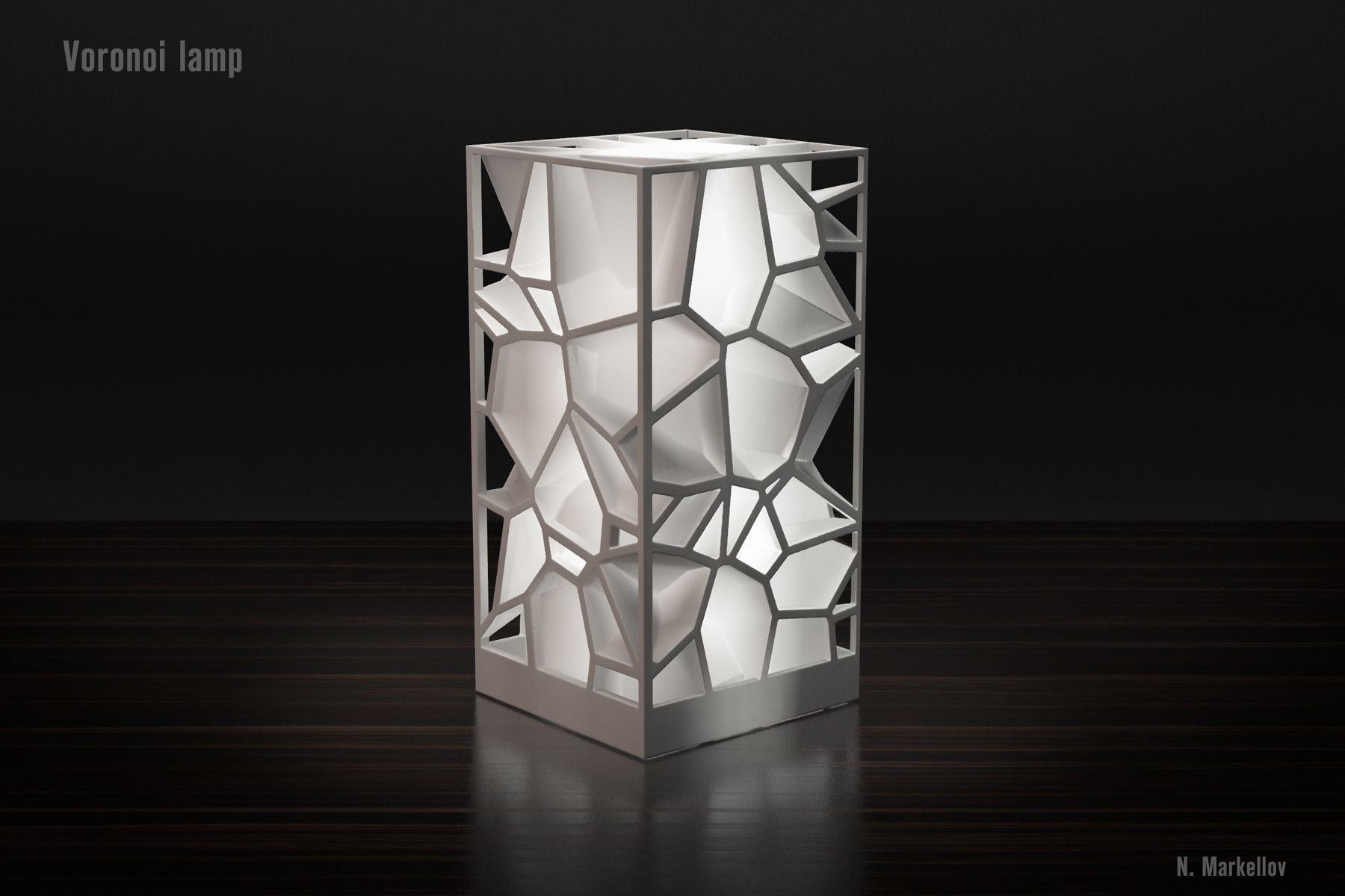

Es gibt viele Modelle auf Thingi und manche sind dann sowas was sich auch Druckhölle nennt ;)
ganz so kompliziert wollte ich nicht starten :d mein erstes Projekt soll das werden
allerdings mit WLED statt HUE
soll dann über Hyperion angesteuert werden.
