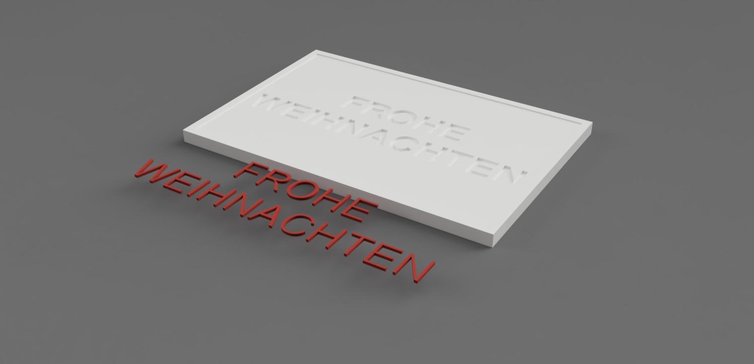

Ich brauche bitte mal wieder Eure Hilfe.
Ich möchte eine Art Namensplakette drucken. Dabei sollen die Buchstaben auf der Plakette quasi nur "geprägt" (also vertieft) sein, um dann die geprägten Buchstaben in einer anderen Farbe zu drucken und die Buchstaben dann in die Prägungen auf der Plakette zu kleben.
Insgesamt wäre die Plakette so 15cm breit, so 7,5 cm hoch und die Buchstaben (21 Stück) in zwei Reihen aufgeklebt.
Wie aufwändig ist das?
Wie bekomme ich das am besten hin?

Zumindest wenn du es dir so vorstellst :fresse:
Genau so meine ich das, nur halt mit einem anderen Text und mit einem anderen Formfaktor 😁.
Ich beneide Deine Fähigkeiten 😂😁
Bei Fusion hat man eigentlich eine steile Lernkurve. Es gibt viele How2s auf Youtube. Einfach probieren.
Ich nutze kein Fusion, weil ich bislang noch keine Zeit hatte, mich überhaupt damit zu beschäftigen (Abschlussarbeit schreiben) und die Idee kam recht spontan und soll noch bis Weihnachten gedruckt und quer durchs Land geschickt werden.
Keine Ahnung, ob man das bis morgen oder so "lernen" kann 🤷‍♂️
Dann hoffe ich, dein Drucker ist gut Kalibriert oder wwwnutzer baut genug Toleranzen ein.
Sonst wird so ein Projekt schnell mal frustrierend.
alternativ kannst du das auch nicht so tief prägen und mit Acrylfarbe ausmalen. Geht schneller und ist einfacher.
Ich habe sowas einfach mit Resin ausgegossen ;)
War zufällig übrig
Ich hätte da noch zwei Ideen für dich, die dir das kleben ersparen:
1. Du kannst die Buchstaben direkt erhaben auf die Platte konstruieren. Dann fügst du beim Druck einen Filamentwechsel ein (Gcode M600, muss der Drucker für konfiguriert sein!), und zwar so, das er nach dem ersten Layer der Buchstaben erfolgt. So druckst du quasi die Platte und den ersten Layer der Buchstaben in schwarz. Dann erfolgt der Filamentwechsel händisch durch dich und danach gehts mit rot/grün/whatever weiter. So musst du nix kleben und die Buchstaben haben direkt die richtige Farbe.
2. Du lässt die Buchstaben vertieft und nimmst dir extrem flüssige Farbe sowie eine Sprizte mit Kanüle und "giesst" die Vertiefungen aus. Dabei aber aufpassen das sich die Farbe nicht zwischen die Layer zieht bzw. du zu viel Farbe nimmst.

Zum Thema "kleben": das direkte Drucken in einer anderen Farbe klingt interessant.
Allerdings funktioniert das nur, wenn die Layer dann "exklusiv" für die Buchstaben sind, oder?
Also wenn ich eine flache Platte drücke, mit erhobenen Buchstaben, dann geht das. Aber wenn ich, sagen wir mal, eine Art "Kordel" am Rand der Platte haben möchte, die dann ja höher ist, als die Platte, dann geht das ja quasi nicht mehr, weil die erhöhten Buchstaben und die Kordeln in den gleichen Layern sind, richtig?
Und zum Ablauf, ich müsste dann in Cura schauen, welcher Layer der zweite der Buchstaben ist und dann da den Code einfügen?
Ich kann bei meinem Ender den Print pausieren, eine direkte "Filemanentwechsel-Option" habe ich nicht.
Ja, genau. Es ginge zwar auch wenn du in einem Layer mehrere Farben hast, aber das würde bedeuten das du mehrmals pro Layer händisch das Filament wechseln musst - das ist einfach nicht sinnvoll machbar.
M600 (Advanced Pause) muss in der Firmware des Druckers freigeschaltet sein. Das ist eine "besondere" Pause, weil der Drucker in eine Parkposition fährt und ggf. sogar automatisch das Filament rauswirft. Dann kannst du händisch einfädeln und der Drucker druckt nach Bestätigung weiter. Das hat ggü. einer "normalen" Pause den Vorteil, das du nicht aufpassen musst das der Druckkopf verschoben wird, weil der Drucker einmal den Endstop anfährt und so ewaitige Schrittverluste durch das Fummeln kompensiert.
