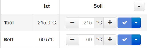

Also wenn du hier eine Temp eingibst und auf Enter drückst oder den kleinen Haken rechts passiert nicht? Auch nichts, wenn du unter Soll Preheat PLA/ABS angibst?

Jein, ich habe es gerade mal probiert. Also ich kann Einstellungen machen und der Ender führt sie aus, allerdings werden die korrekten Werte nicht in Octoprint angezeigt, wohl aber am Display des Enders. Aber nur im Idle. Wenn ein Druck läuft, dann werden die Werte auch in Octoprint angezeigt.
Seltsam ist dann nur der Filamentwechsel. Also anscheinend ist der Befehl in der FW vorhanden, wenn ich manuell ein M600 an den Ender schicke, dann fährt das Hotend nach links und oben. Wenn ich dann aber in Octoprint auf fortsetzen klicke, dann bleibt das Hotend einfach in der Luft, fährt dann aber da wieder bis zum letzten Punkt und druckt dann in der Luft weiter 😂😂.
Am Ender selbst hätte ich da nur die Option "Pause Print", also erkennt der Ender anscheinend den Filamentwechsel durch Octoprint nicht 🤔

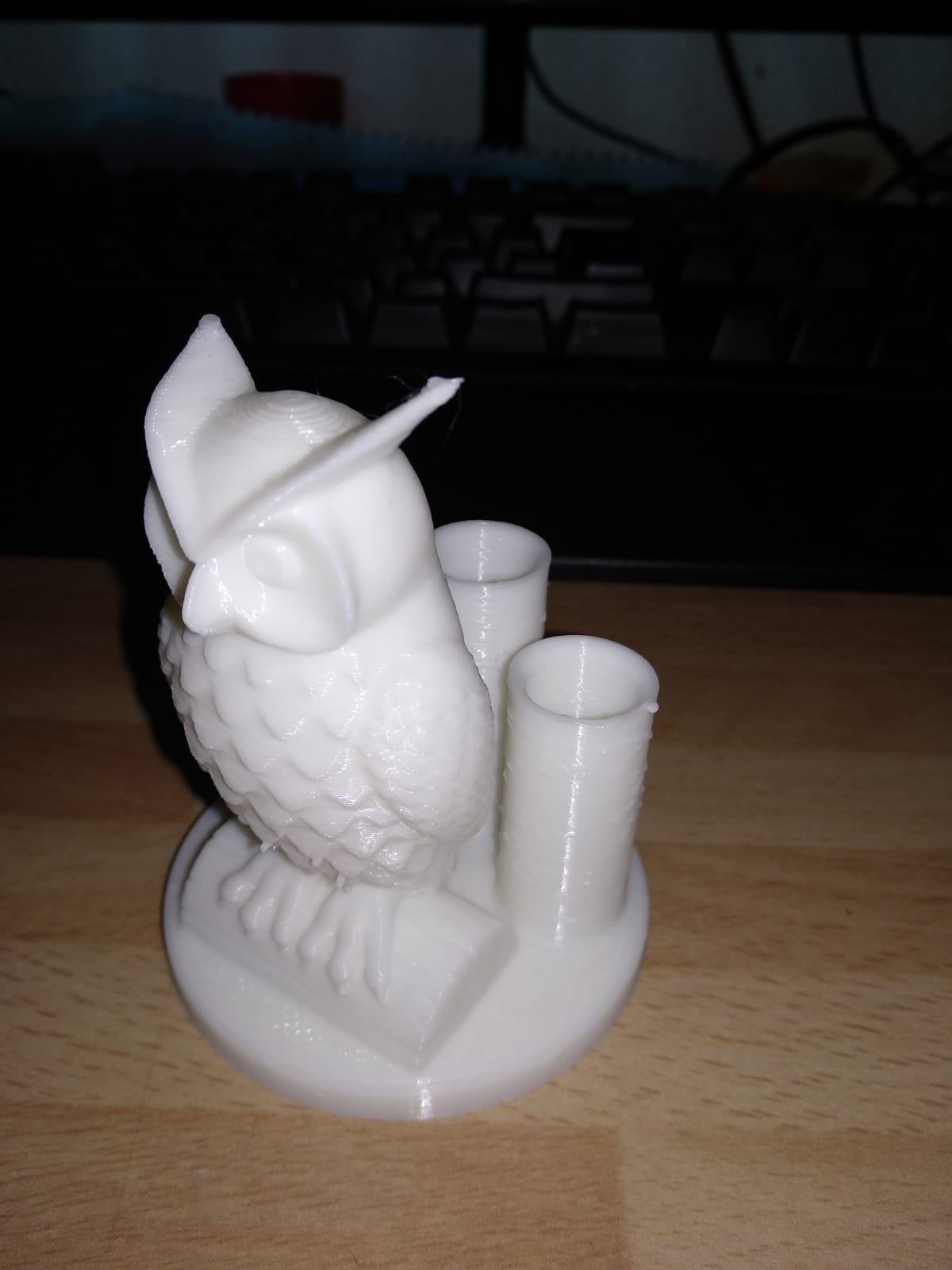

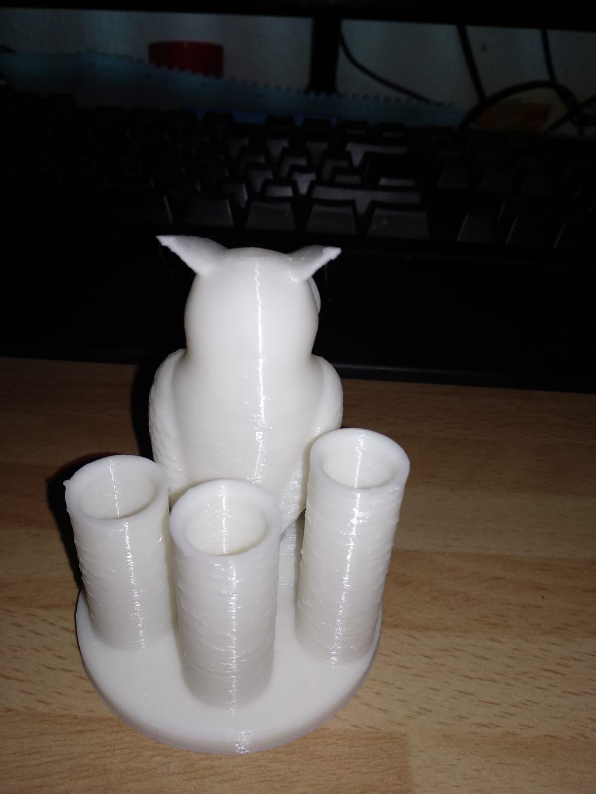

Als neues PLA Material habe ich jetzt mal das von Tronxy verwendet und bin begeistert.
OHNE große Einstellarbeiten ist der erste Druck sehr gut geworden.
Nozzle: 205°C
Bett: 55°C
Druckgeschwindigkeit: 80 mm/s
Wenn ich nur mit 60 mm/s drucke sieht es noch besser aus, dann sind die Unebenheiten total weg.
