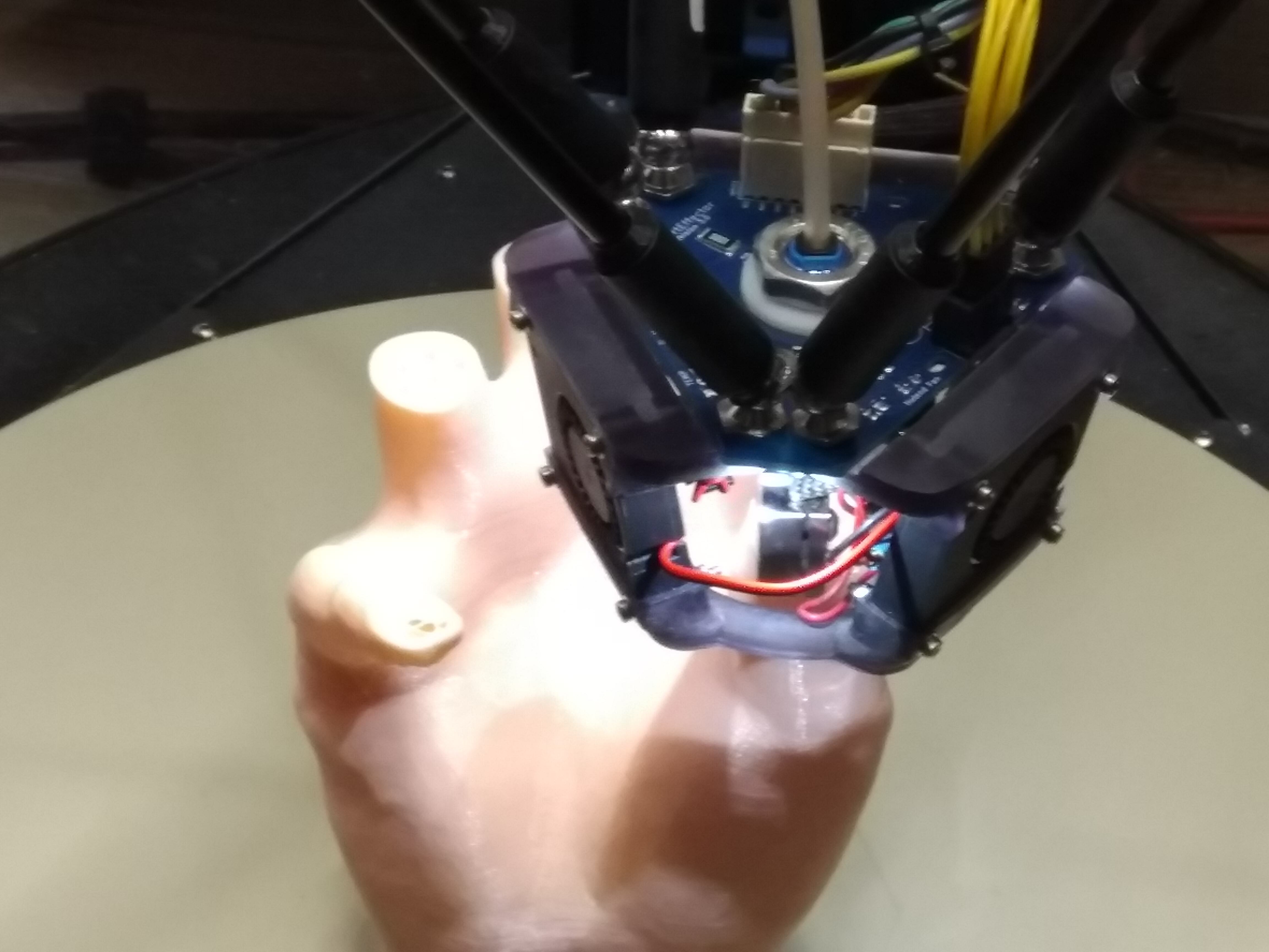

Der neue Effector mit seinen FanDicts ist recht gut. Allein nicht mit dem BMO sondern dem Volcano Hotend. Ich habe nun bereits 10h eines 17h Drucks abgeschlossen. Und es läuft. Die Bauteillüfter sind zwei "kleine" 4010'er Radial. Dazu ein 4010 Axcial als HotEndkühler. Im Gegensatz zum Original Smart Effektor hatte ich statt der beigelegten Kunststoffmutter eine Stahlmutter mit einer Nylon Unterlegescheibe verbaut. Durch die kleineren Bauteillüfter habe ich bei der Geschindigkeit den 100% Range wirder erhalten. Beim 5015 war der Luftstrom zu stark. Ich werde wohl alle Weihnachtsgeschenke auf dem Predator drucken können. Nach dem Druck der einzelnen Hand werde ich mal vier Stück auf einmal zu drucken versuchen. Ich habe ja nicht umsonst ein Bett mit einem Durchmesser von 370mm.

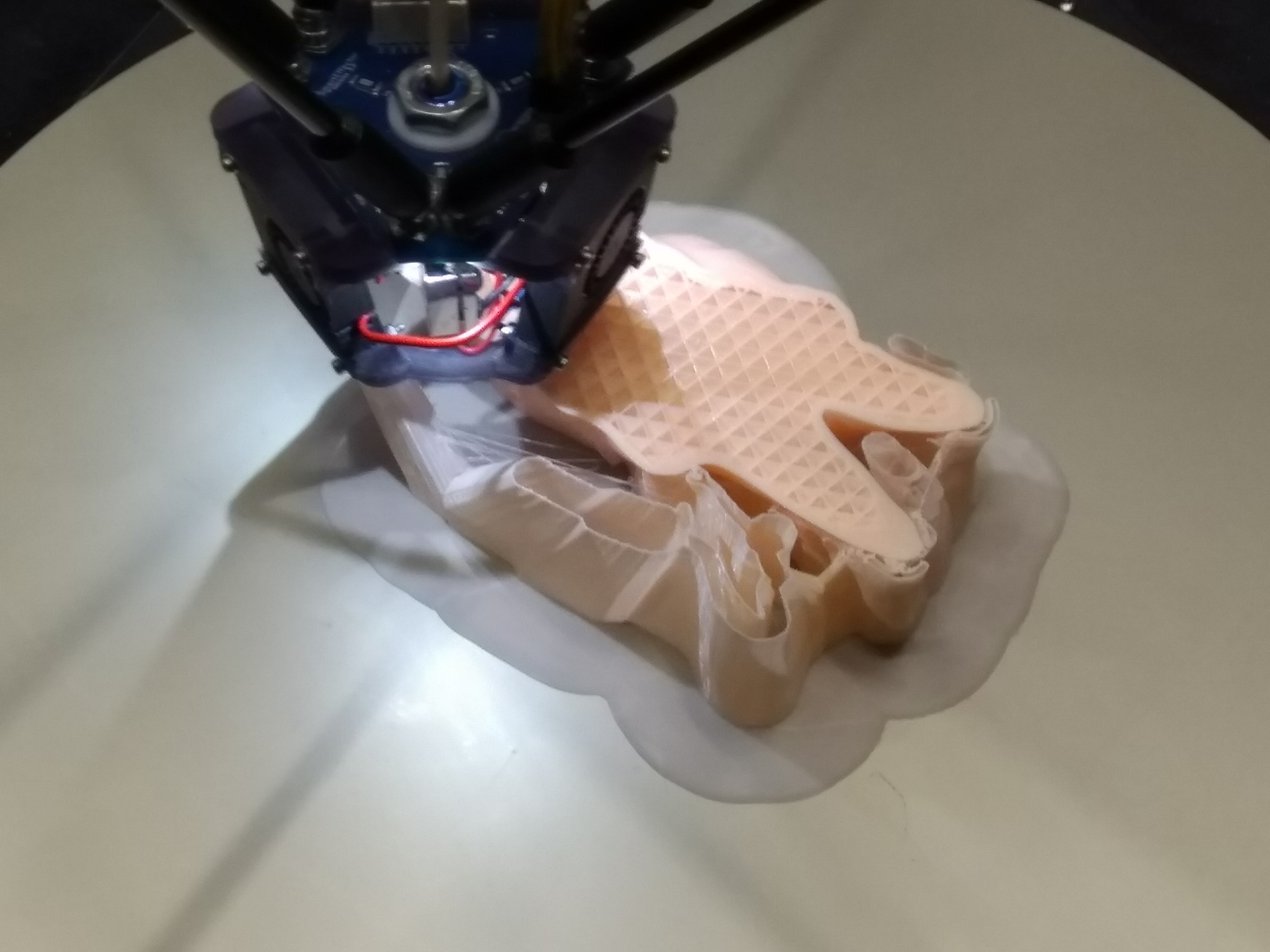

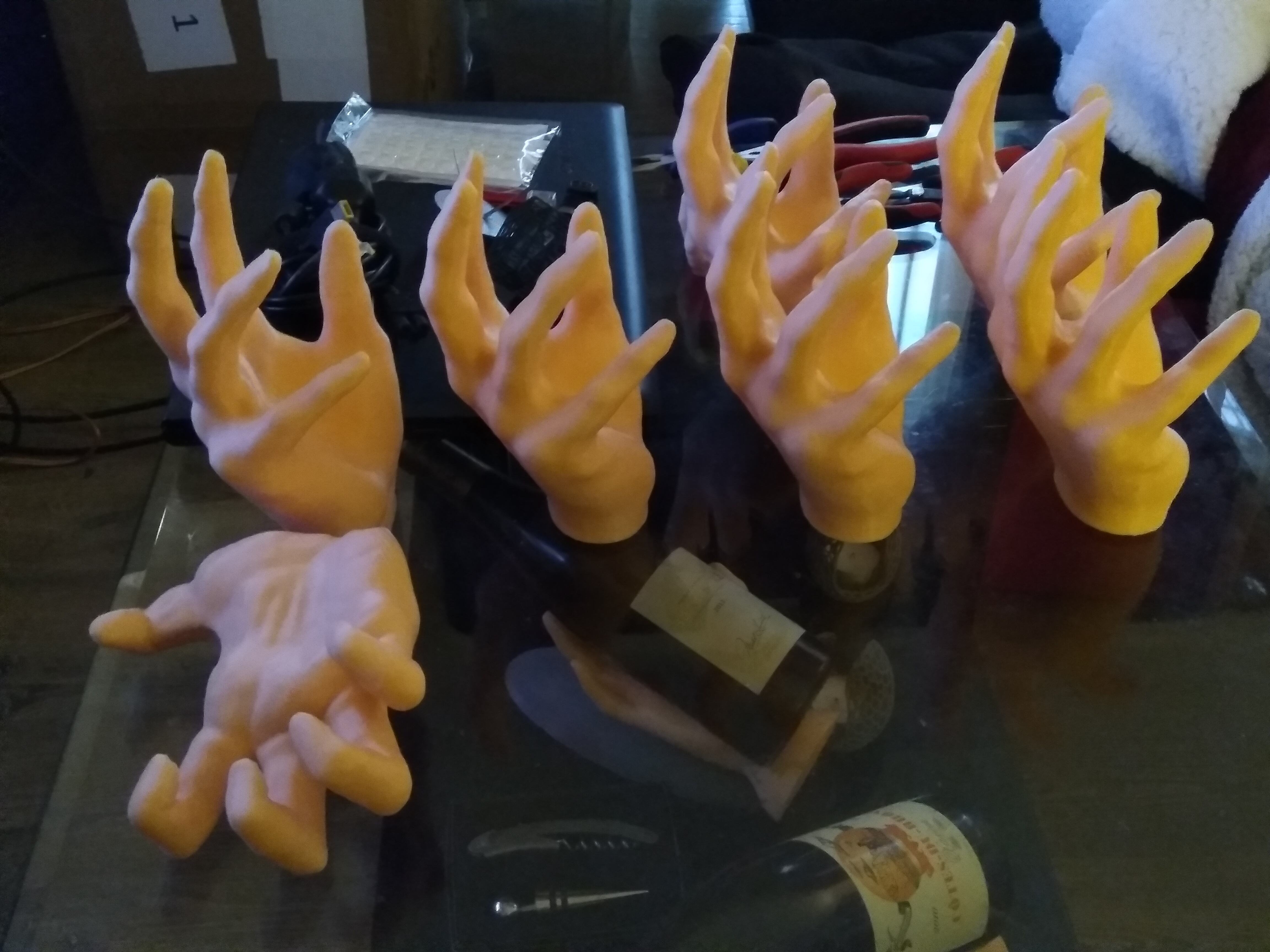

Die erste HandyHand ist fertig. jetzt wurde ich größenwahnsinnig. Vier der Hände auf enmal. Damit nutze ich den Durchmesser des Druckbetts so ziemlich komplett aus. Ich bin mal gespannt, ob das klappt. Die vier Hände benötigen knapp eine Rolle Filament. Eine Hand wiegt 234gr. Alle vier zusammen sind 956gr Filament. Ich nehme Sunlu PLA+ in Skin/Hautfarben. Die Hand steht recht wackelig. Also habe ich auch Sockel designed. Die kommen dann in PLA+ Grau.

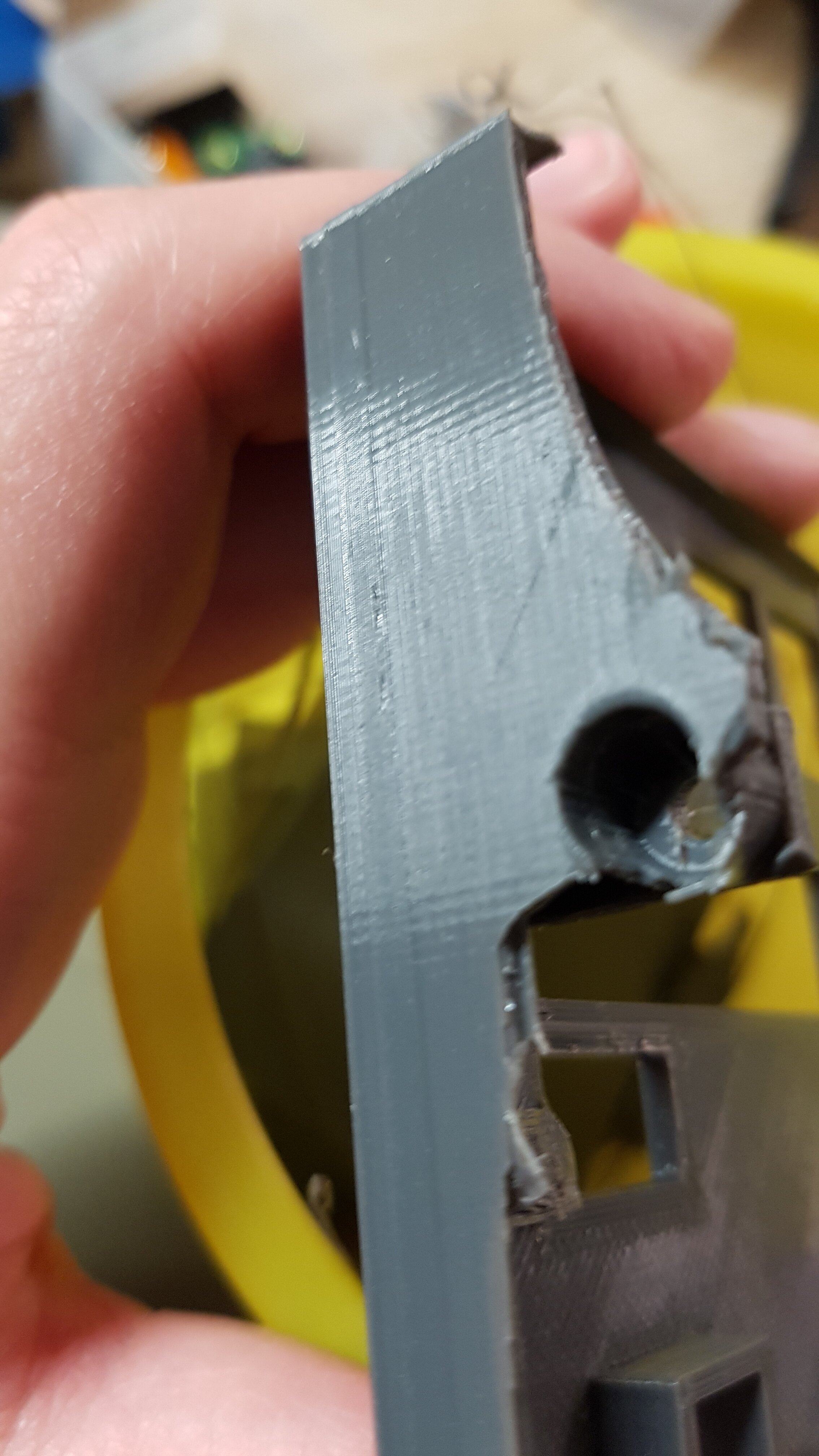

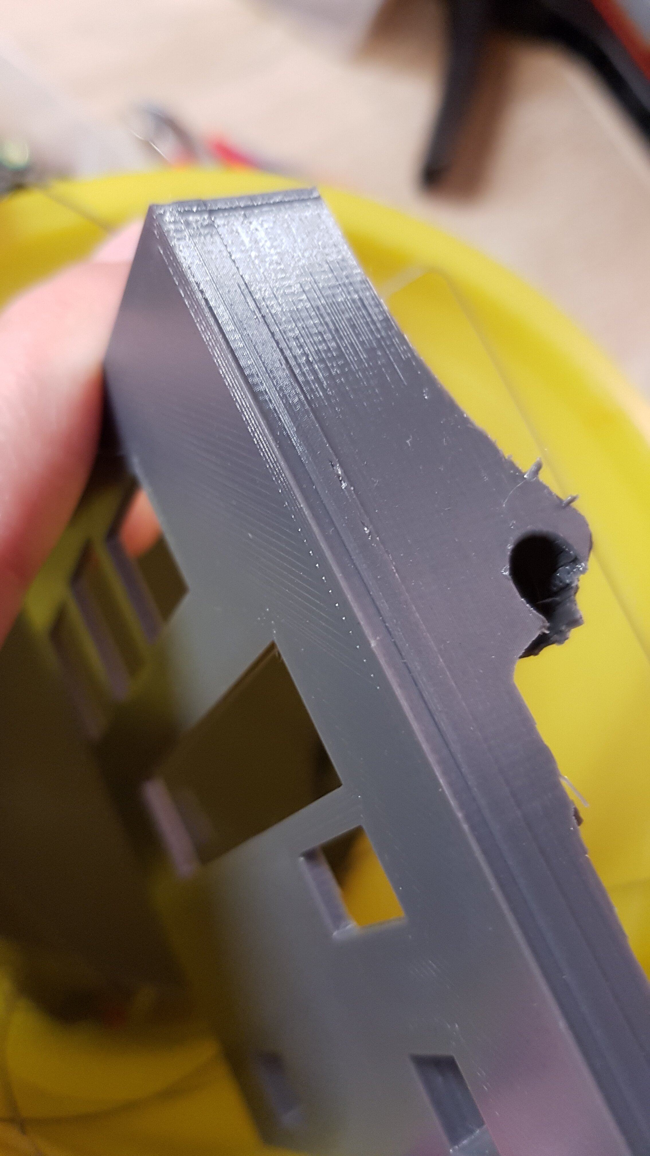

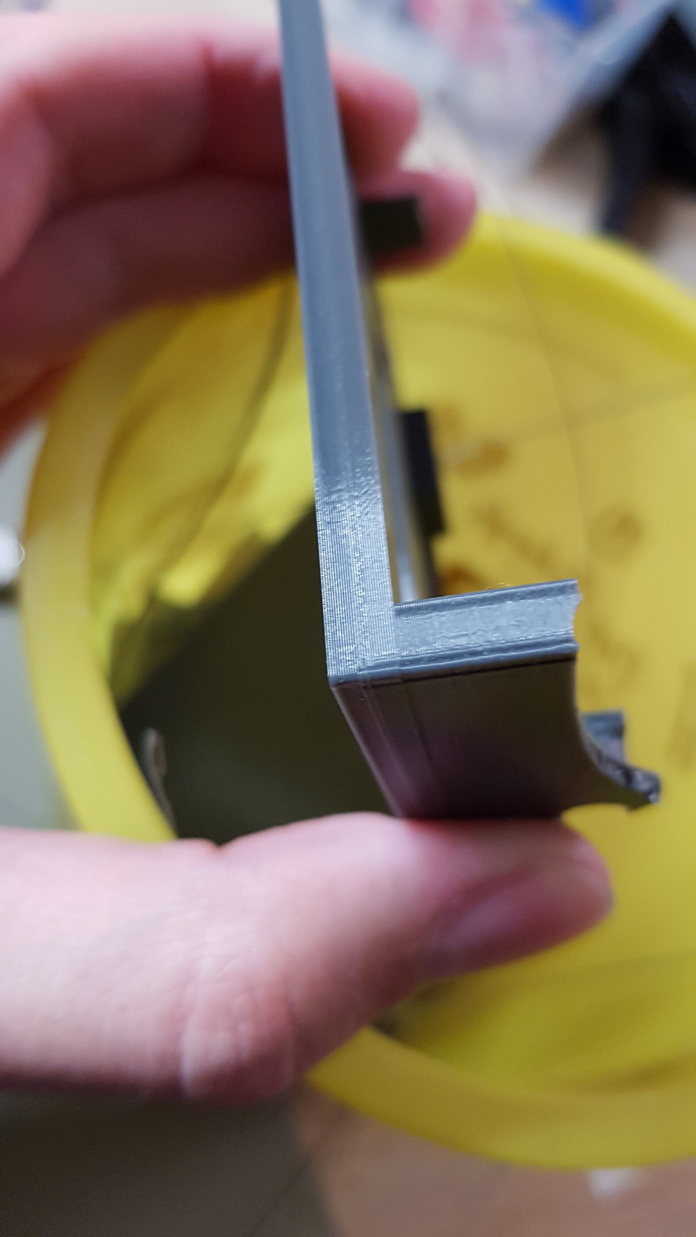

Moin,
hat jemand ne Idee warum mein Ender 3 solche Unterschiede beim äußeren Perimeter in Z-Richtung hat? Also wenn der flächige Bodenbereich aufhört wird da die Außenwand dicker. Als ob er zu viel extrudieren würde. Aber ich hab keine Ahnung, was die Ursache sein kann. Drucke ich ein gleichmäßiges Objekt (Würfel oder so) tritt das nicht auf.
Teil ist im Anhang, Bilder kommen gleich vom Smarty.
Für Hinweise bin ich dankbar.

schwierige Sache, das könnte ganz verschiedene Gründe haben. Ich würde in dem Fall auf folgende Fehler prüfen:
- der PTFE-Schlauch sitzt nach wie vor fest in den Fittings (man kann jeweils einen Edding-Strich am Ende machen und gucken ob der sich bewegt)
- es hat sich kein Material zwischen Schlauch und Düse geschafft (auf machen und nachgucken)
- beim original Extruder kann der Hebel einen Riss haben, weshalb nicht die richtige Spannung anliegt, wobei das beim V2 wahrscheinlich gefixt ist
- die E-Steps könnten nicht richtig kalibriert sein
- eventuell ist das Profil im Slicer verstellt, zum Test mal ein Standartprofil für den Ender testen oder einen ganz anderen Slicer ausprobieren
Leichte Effekte in der Außenhaut hat man übrigens immer, wie hier erklärt:
Aber so deutlich wie bei dir sollte man das eigentlich nicht sehen.
Der neue Effektor bei einem 18h Druck.
Temporär ist da ein Volcano verbaut.Mit dem BMO hätte der ZTeitplan für die Weihnachtsgeschenke nicht geklappt. Noch etwas Kunstblut und es sieht aus, als ob jemand in die Kreissäge geraten sei. Erinnert mich irgendwie an die BG Filme in meiner Jugend.
Erstmal Danke @brometheus für die Auflistung.
Werde ich am Wochenende mal eins nach dem Anderen überprüfen.
Den Riss an besagtem Extruderhebel hatte ich schon. Da ist jetzt ein Dualgear aus Alu drauf, daran sollte es nicht liegen.
Ich hätte ja eher den Slicer im Verdacht, E-Steps hatte ich kalibriert, aber prüfen werde ich das trotzdem.
Könnte das auch an der Nozzle liegen? Das ist ne billige aus nem Großpack von einem freundlichen Arbeitskollegen. Nicht, dass da das Loch zu groß ist und deshalb die Flowberechnung vom Slicer nicht dazu passt.
Mfg Bimbo385
Hab noch nix gefunden:
  • PTFE Schlauch sitzt bombenfest
  • Hotend hab ich nocht außeinander genommen, ist das Creality High Temperature All Metal hotend, also nix mit PTFE-Schlauch bis zur Düse. An der Nozzle oozed auch nichts raus oder so.
  • Extruder ist wie gesagt schon ein Dual Gear aus Alu, da passt auch alles und Grinding ist auch nicht zu sehen
  • E-Steps passen auf 10cm auf weniger als 1mm
  • Slicer hab ich den Prusa-Slicer und bis auf Kleinigkeiten habe ich die Default-Profile :-(
  • Ich hab von den billig-Nozzeln noch ne 2. hier. Bei der passt der Innendurchmesser ziemlich gut (die Nadel zum Reinigen ist genau 0,4mm und die geht saugen schmatzend durch).
Werde bei Gelegnheit dann mal die Nozzle tauschen, aber ich glaube nicht, dass das einen Unterschied macht.
Mfg Bimbo385

Der Weihnachtsdruck ist momentan in vollen Zügen. Zwei Rollen Sunlu PLA+ Skin hab ich jetzt ohne Probleme durchgejagt und auf meinenn kleinen Tisch in der Couch-/Lümmelecke des Homeoffice arrangiert. Es schaut schon etwas skuril aus. Da liegen und stehen nun 7 Hände in Reih und Glied. 6 Stck Handyhalter und einen Kleiderhaken.
Der Druck des 8. Objekts ist heute Abend um ca. 20:00 fertig.
Dann nochmals zwei Hände mit einer Druckzeit von je 18h und ich bin da fertig. Dann gehe ich auf Sunlu PLA+ Grai über. Ob man es glaubt oder nicht. Ich hatte bisher keinerlei Probleme mit dem Filament.

Jestzt sind die letzten beiden Hände auf dem Druckbett. Die gesamte Druckzeit soll noch 36h betragen. Ich will mal hoffen, daß da alles glatt geht.
