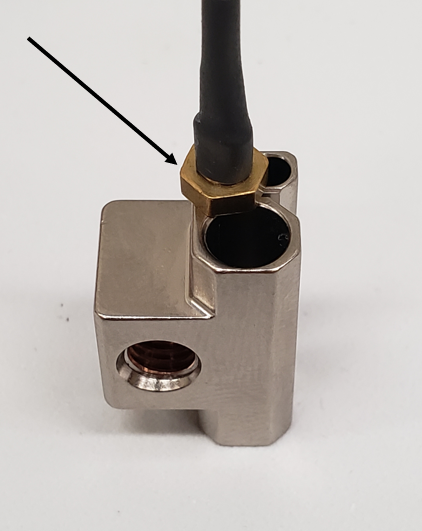

Gut beim Mosquito finde ich die Möglichkeit schraubbare Thermistoren zu verwenden. Da gibt es eine kleines Gewinde in welches man einen passenden Thermistor reindrehen kann. Ist m.M.n eine schönere Lösung als die Verwendung von Madenschrauben.
ich hab ein normales hier,ein Magnum und aktuell eingebaut nen Liquid ,aber wo soll das Loch für den Thermistor sein ?
da sind links und rechts nur zwei Gewinde um Heizer und Sensor zu halten ,gibts Sensoren mit so kleinem Gewinde
ich versteh das mit der V6 Aufnahme nicht wirklich ,mit Schrauben an nem LGX befestigt ist doch ne saubere Sache und allemal besser als ne Klemmung vor allem beim Düsenwechsel
Hab mich wohl missverständlich ausgedrückt, tut mir leid. Bei vielen Hotends wird der Thermistor nur eingelegt oder maximal mittels einer kleinen Madenschraube fixiert.
Sliceengineering setzt da auf eine große M3 Schraube um Heater und Sensor am Platz zu halten.
The threaded stud sensor can be screwed into the retaining screw holes on the hot block (see the picture below and the next section).
DocsDisplay
Sliceengineering gibt an hier einen Thermistor anstelle der kleinen M3 Schraube zu verwenden, genauso mache ich das auch. Die Sensoren gibt es in diversen Ausführungen, unter anderem den gängigen 100k.

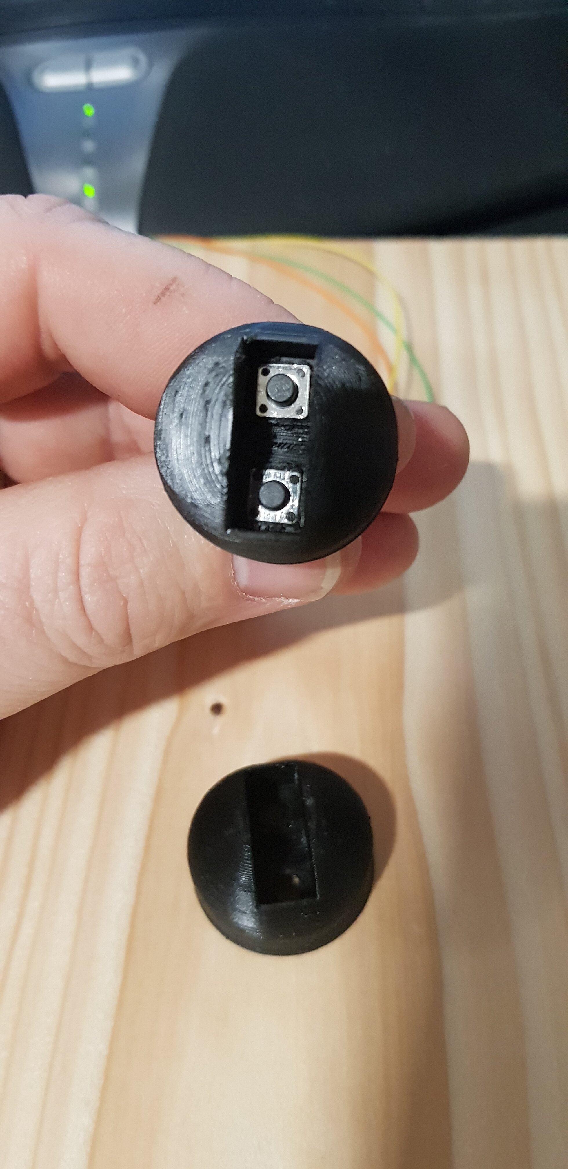

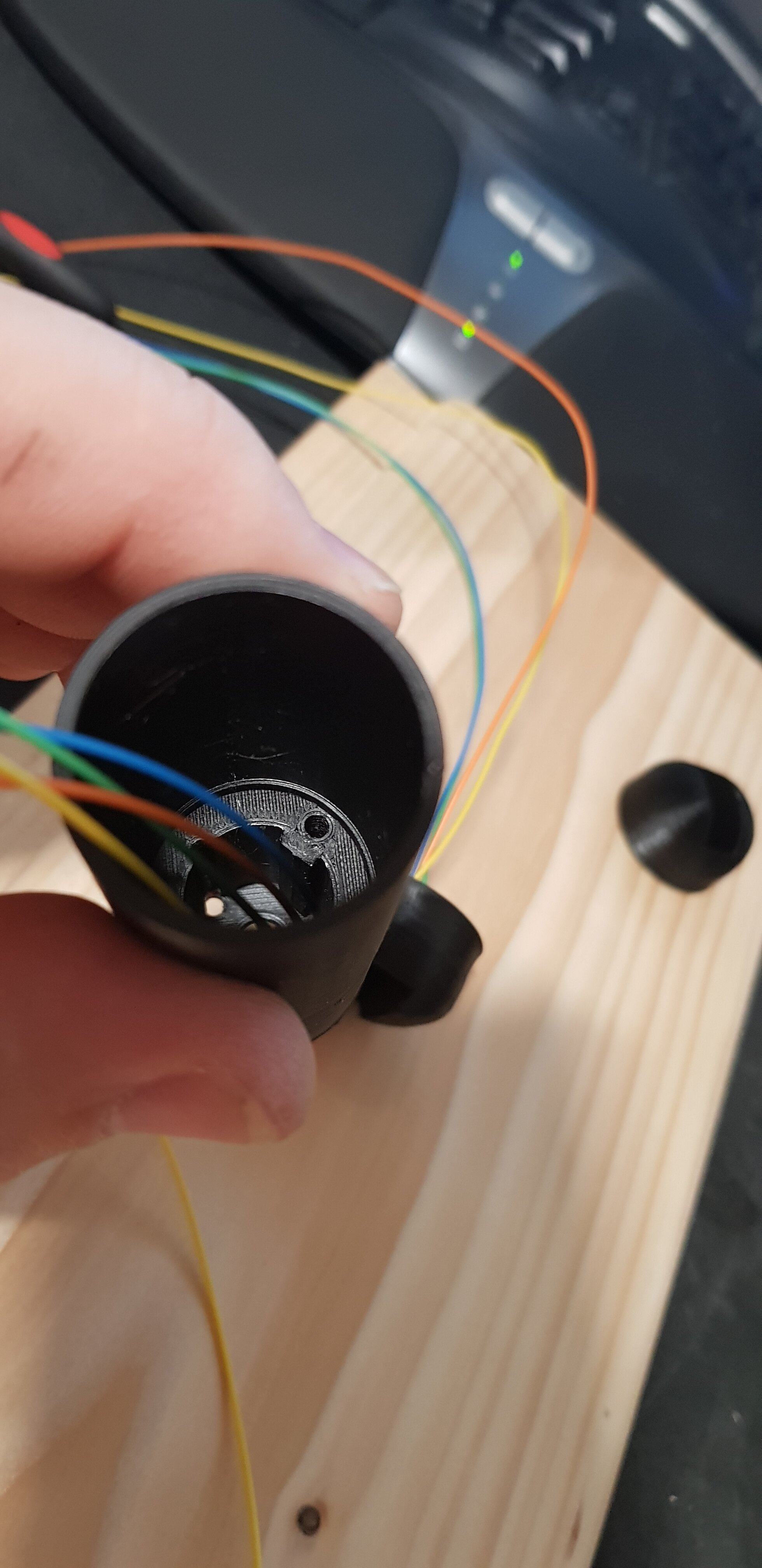

Für die LS-Seitenkonsole vom Junior haben wir ja einen Joystick, der natürlich für Kinderhände zu groß war, etwas modifiziert - damit er den auch vernünftig beidenen kann, hab ich dann mal einen neuen Griff gedruckt, inkl. Aufsatz und Wippe - den Aufsatz hab ich dann gleich nochmal drucken müssen - Try&Error - der erste war unten etwas zu kurz und die Knöpfe haben nicht durchgepasst, so wie ich mir das vorgestellt hatte...
Gut wenn also Autodesk Fusion am PC noch mit dem Bauteil offen ist ;)
20211207_231603.jpg20211207_231536.jpg20211207_231551.jpg20211207_231452.jpg20211207_231458.jpg
