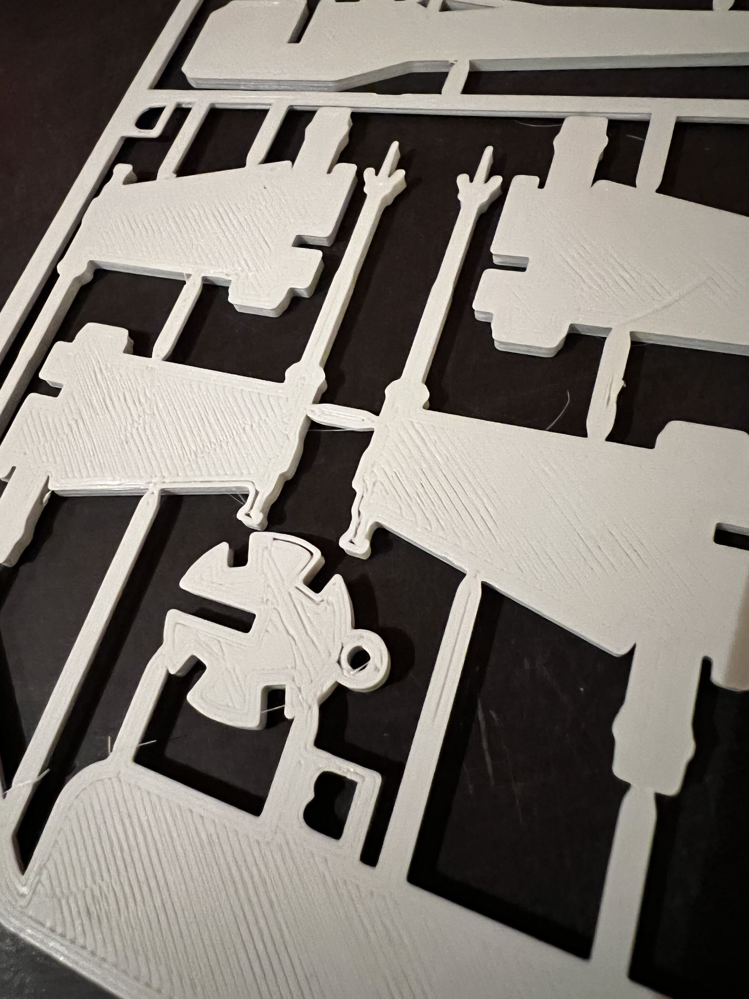

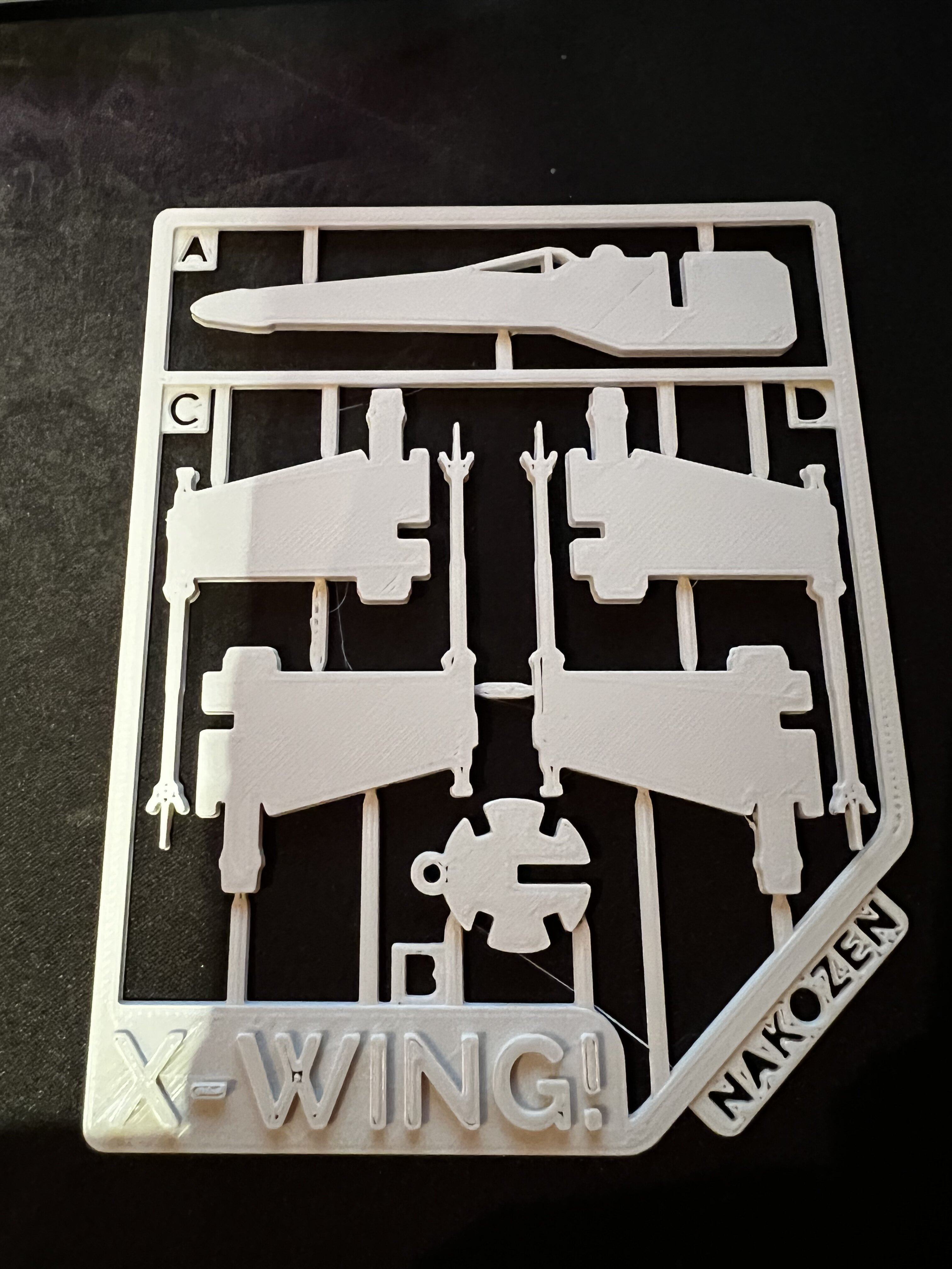

So, danke euch. Scheint erstmal wieder zu laufen. Bisschen unsauber war der 1.Druck am Ende aber noch, da muss ich mal sehen woran es liegt. Das Material ist eigentlich frisch..
