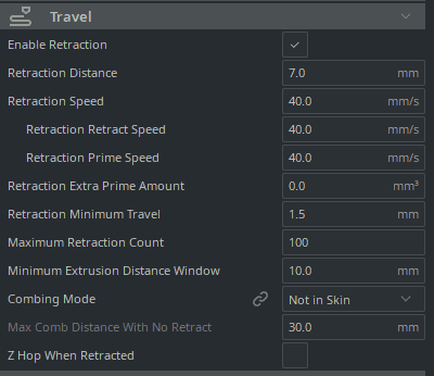

Falls du Cura nutzt
Jap, das tue ich
Als Standard für diese Düsengröße würde ich 0.2mm ansehen, das geht einigermaßen flott und sieht für die meisten Teile gut genug aus.
Hab es mal auf 0,2 mm gestellt
Der steht bei mir auf "Nicht in Außenhaut". Sollte also passen.
und nach dem Rückzug und der Rückzugsgeschwindigkeit
Diese Einstellungen finde ich leider nicht.
Hab was gefunden:
So sieht es aktuell aus
So würde ich es jetzt einstellen:
Zusätzlich sollte die Bewegungsgeschwindigkeit hoch genug stehen
Diese steht aktuell auf 180 mm/s

7mm ist schon verdammt viel. Da würde ich mal einen Retraction Test machen und schauen wie viel weniger man einstellen kann. Generell sollte der Rückzug so tief wie möglich stehen, weil höhere Werte dir potenziell das Hotend verstopfen können. Der Rest sieht doch ganz passend aus.

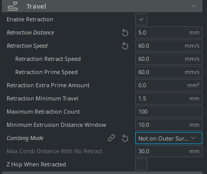

Hatte die Werte angepasst - Beitrag bearbeitet :)
Hab es auf 5mm und 60 mm/s geändert.

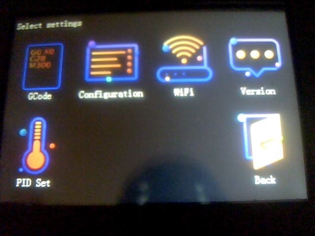

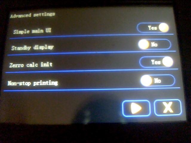

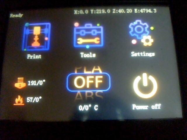

Hier mal Bilder von der Bedieneroberfläche des Touchscreens, ich habe ja den TT Sapphire Pro aber da gibt es nicht viele Unterschiede.
Start Bildschirm, hier kann ich entweder mit der Schaltfläche "OFF" auf PLA, ABS oder ein anderes in der Firmware definiertes Material vorheizen ODER ich kann links direkt auf das Symbol vom Heatbed und Nozzle drücken und dort dann die Temperatur einstellen.
Hier weitere Einstellungen unter "Tools"

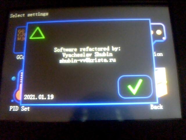

Meine aktuelle Firmware:
Von dieser Seite, die ist wohl nur was für den Pro oder mann kann die vielleicht auf den Plus ändern:

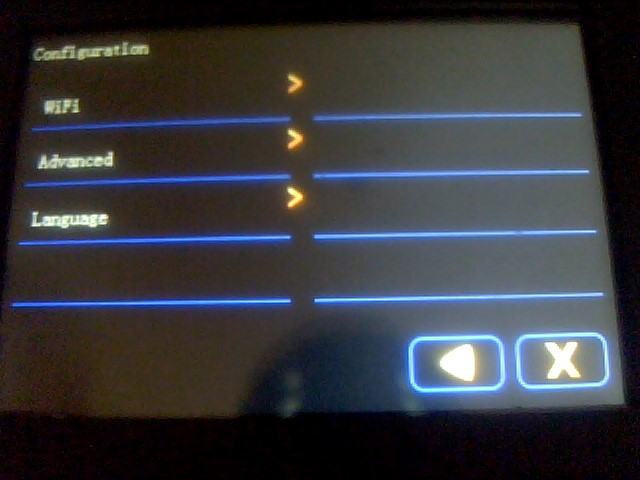

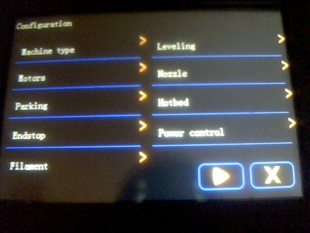

Unter Settings findet sich das alles:
PID Tuning, funktioniert bei mir gut. Hier hatte ich aber die Nozzle schon abkühlen lassen.
Beim drucken sieht das dann so aus:

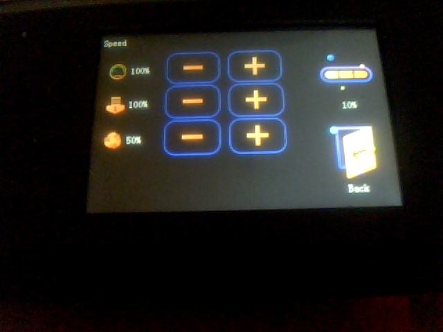

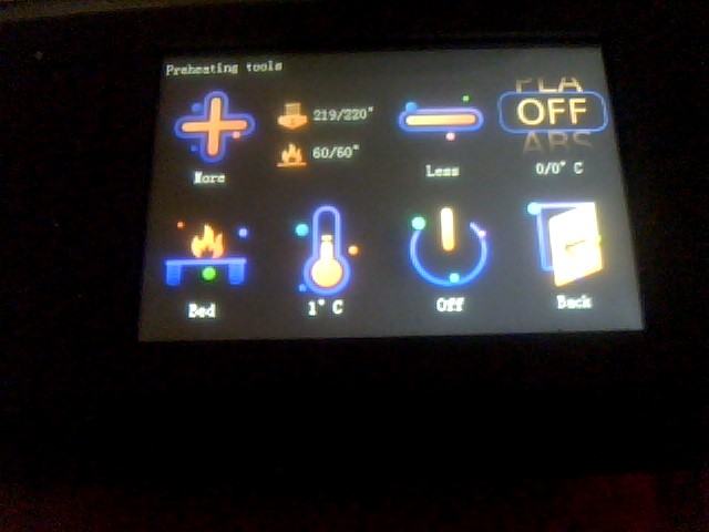

Unter dem mittleren Symbol kann man Einstellungen vornehmen:
Temperatur ändern, hier für das Heatbed, zum umschalten auf auf die Nozzle auf das Bed Symbol drücken.
Und sehr gut und auch wichtig, viele Drucker bieten das nicht gleich an, die Babystepps!

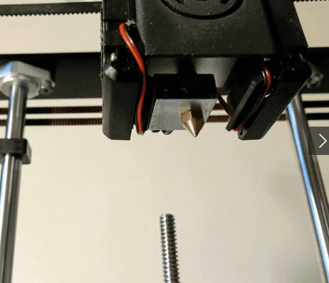

Umbau zum Direktdrive, der Filament Sensor bleibt als Führung am Rahmen.
Da muss man aber das Motorkabel verlängern und am besten einen anderen Motor ( der alte ist ein bisschen schwer ) verwenden:
https://www.thingiverse.com/thing:4122337
Den Motor habe ich in Verwendung, der ist von Two Trees und ich musste nicht mal die Kabel oder in der Firmware was ändern:

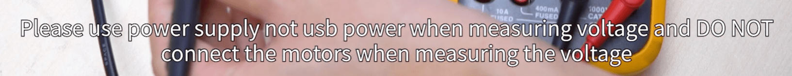

Dazu braucht man ein Multimeter und einen kleinen Schraubendreher.
ACHTUNG! VOR dem messen und einstellen der Spannung die Schrittmotoren abstecken, also Kabel entfernen!
In diesem Video wir gezeigt wie man diese Spannung einstellt ( ab Minute 0:53 ):
Das andere ist schon fortgeschrittener und erstmal uninteressant.
In den Video sind aber die 1,25 V ein bisschen viel!
Habe bei mir eingestellt:
X und Y = 0.8 V
Z = 0,85 V
E = 0,75 V
Sollten die Motoren Schrittverluste haben, die bleiben dann kurz stehen, kann man in 0,05 V Schritten höher gehen.

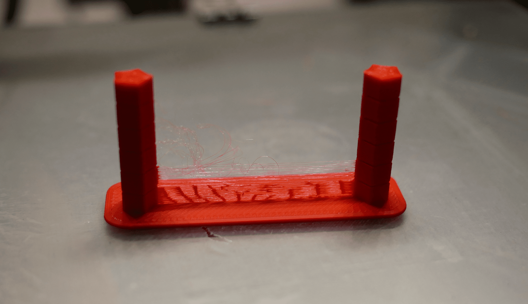

Aktuell bekomme ich das Stringing nicht behoben.
Ich habe schon alles versucht - glaube ich zumindest :d - aber es wird irgendwie nicht besser.
Folgende Dinge getestet:
Extruder Temp: Von 205 °C bis auf 195 °C runter (In verschiedenen Stufen )
Druckgeschwindigkeit bis auf 30 mm/s gesenkt
Bewegungsgeschwindigkeit von 150 mm/s bis auf 190 mm/s getestet
Einzugsabstände variiert - aktuell bin ich bei 10 mm
Einzugsgeschwindigkeit bis 70 mm/s getestet - mehr möchte ich nicht
Aber bisher hat alles nichts gebracht. Ich habe mir ein kleines Testteil erstellt um das Stringing zu provozieren und was sich schnell drucken lässt.
Vergesse ich etwas Grundlegendes?

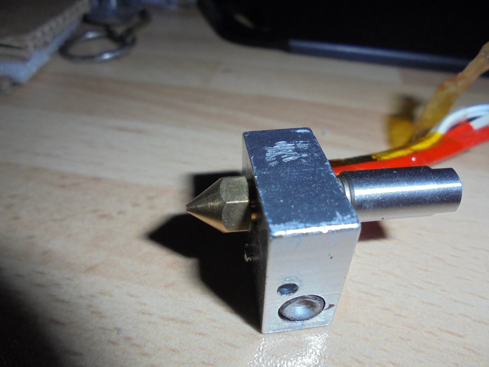

Ist denn überhaupt das Hotend richtig zusammen gebaut? TwoTrees macht das gerne falsch ab Werk. Zwischen Düse und Heizblock muss ein ~1mm Spalt sein und der PTFE-Schlauch muss fest auf der Düse aufsitzen. TwoTrees schraubt die Düsen in den Heizblock auf Anschlag und lässt einen Spalt zwischen Schlauch und Hotend. Aber abgesehen davon sind deren Hotends eh ziemlicher Müll.
Puh, das müsste ich kontrollieren. Am Hotend habe ich quasi nichts gemacht. Nur kurz kontrolliert ob alles dran und fest ist.

In der Anzeige sieht man übrigens schön, wie TwoTrees die Dinger falsch montiert ausliefert:
Okay, dann schaue ich mir das heute Abend mal genauer an.
Da ich das nicht wusste, habe ich da nicht drauf geachtet.
Empfehlung: Jedes Hotend, egal von welchem Hersteller, immer auf korrekte Montage prüfen. Da passieren so oft Fehler welche dann in Plastikbrei münden. Kann man sich alles ersparen sofern man die 5 Minuten vor Montage kurz für eine Prüfung verwendet.
So sehen meine Verbauten Hotends aus. Die Nozzle wird fest auf das Heatbreak geschraubt, brauchte noch nicht einmal das ganze nachziehen oder hatte einen unkontrollierten Filamentaustritt.
Da ist immer zwischen 0,5 bis max. 1 mm Luft.
