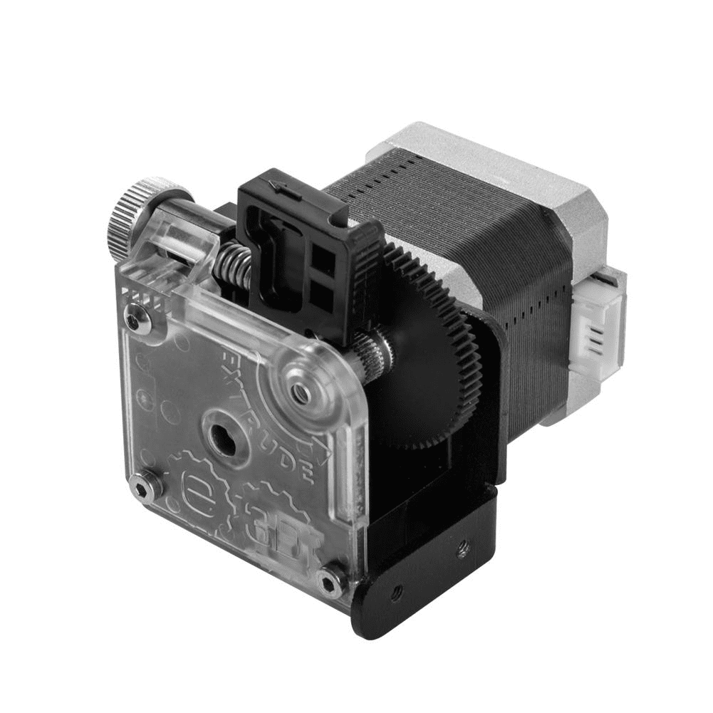

Jetzt darf ich erstmal den Extruder des i3 tauschen, der rutscht durch :cry:
Verbaue aber direkt einen Titan Clon, dann brauche ich die TPU Mod auch nicht mehr.

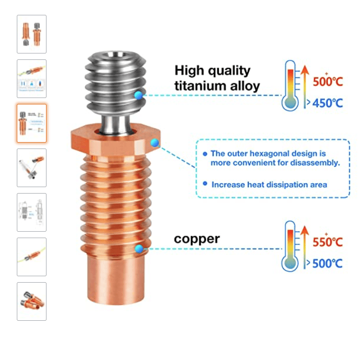

Ich habe ja diese Heat Breaks bestellt, einmal für die Original Aufnahme vom Sapphire PRO, ist Kompatibel mit Ender 3 V2,Ender 3 Pro,CR10 3D Drucker und auch für Vulcano V6 Aufnahme.
Was mir hier besonders gefällt ist das dieses Teil aus Titan NICHT nur eingepresst ist wie bei vielen anderen Herstellen, nein die Teile sind EINGESCHRAUBT!
Dadurch ist ein lösen bei vielen Wärme/ Kältezyklen nicht möglich und falls doch durch leichtes anziehen wieder zu beseitigen.
Habe da hur Vollmetall Heat Breaks bestellt, und bin bis jetzt gegeistert, hatte ein PLA Material was ich nicht mit dem normalen Heat Break drucken konnte ohne das es zur Verstopfung kam.
Das lag immer an der Nahtstelle von Nozzle und Heat Break wo der Teflon Schlauch auf die Nozzle drückte, egal was ich auch machte, immer nur bei dem Filament und immer an der Stelle.
Jetzt ist die Rolle durch aber leider weiß ich nicht mehr was das für Zeug war, da stand nichts drauf außer PLA 1.75mm +/- 0,05 mm 200°C - 220°C, gekauft hatte ich das ca. 2018 und die Verpackung war immer offen aber dunkel gelagert. Hatte das Filament auch in diesem SUNLU Trockner drin für 12h.
PETG von SULU funktioniert auch hervorragend mit diesem Heat Break ebenso auch das TPU.
Hier das Hear Break für Vucano V6:

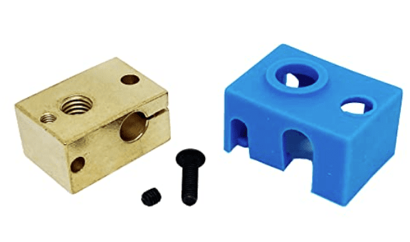

Als Heat Block Hotend habe ich dieses Teil verbaut, da ist der Thermistor nicht wie üblich zwischen Heizpatrone und Nozzle sondern erst nach der Nozzle. Hat den Vorteil das die Temperatur an der Nozzle bisschen höher ist als beim normalen Thermistor Platz, das macht sich bemerkbar wenn man einen Heat Tower druckt, einmal normale Ausführung des Hot Ends und einmal dieses.
Ein kleiner Nachteil dieses Teils ist, man MUSS diese Silikonsocke verwenden, ohne diese bei aktiver Kühlung und da der Thermistor sehr am Rand sitz wird die dünne Schicht sehr schnell gekühlt und es kann passieren das der Drucker wegen angeblich zu kalter Nozzle meckert. Am besten man wickelt noch ein bisschen Kapton* Band rum, das habe ich auch gemacht.

Ich habe diesen Extruder verbaut und bin begeistert, ALLES aus Metall was Zahnräder und auch den Hebel, der ja gerne mal bricht falls aus Kunststoff.

Jetzt liegt der Titan Clon schon hier. Wenn der es nicht überlebt, werde ich auf den aus Metall zurückgreifen!

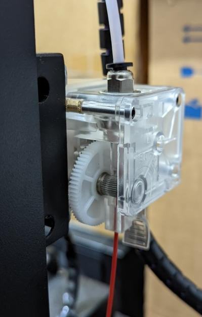

Danke noch mal für den Tip, mit dem PTFE Schlauch!
Das Filament lässt sich wirklich viel leichter einfädeln (y)
Nach dem Umbau:
Jetzt werde ich in den Extruder des FLSUN auch noch ein Stück einsetzen, der hat das ab Werk auch nicht :rolleyes2:
Beim BMG ist das durch die verbaute Kupplung aber sofort ersichtlich, beim Titan nicht unbedingt... Dort ist einfach nur das Loch im Spannhebel etwas größer. Steckt man dort keinen PTFE Schlauch rein, dann wird das Filament nach und nach den Hebel kaputtschleifen, bis das Filament nicht mehr mittig aufs Förderrad trifft und durchrutscht.
Oh man, jetzt wird der Extruder Motor ganz schön heiß, im Vergleich zu vorher o_O
Da stimmt wohl was mit dem Umbau nicht ganz, ggf. Widerstand zu hoch?

Definiere "heiß" ;) So lange der Kupferlackdraht nicht durchbrennt, passt doch alles, ansonsten halt den Ruhestrom prüfen und evtl. runterregeln :fresse:
Hattest du vorher auch schon einen Extruder mit Getriebe verbaut? Falls nein, dann dreht der Motor nun deutlich flotter. 0.95V bzw. 950mA sind aber auch ordentlich. So viel ist für den Extruder normalerweise nicht nötig... Geh doch mit dem Strom etwas runter, sofern das keine Probleme mit Schrittverlusten gibt.
Solange du den Motor länger anfassen kannst ist aber eigentlich alles ok. Ich bevorzuge allerdings handwarm.
@GorgTech Na so heiß, das man den nicht anfassen kann.
Ich schaumal ob ich das messen kann.
@Tzk Ursprünglich war der Strom auf 1,1 gestanden (Werkseinstellung), das habe ich beim Treiberwechsel auf TMC2208 schon nach unten korrigiert.

Die Temperatur liegt laut Themometer bei 46°C, kommt mir aber zu wenig vor. Wie gesagt, kann man nicht lange anfassen.
Ich habe nochmals in meine Notizen geschaut, alle Treiber stehen auf 0,95, die anderen Motoren sind alle nur Handwarm, lassen sich problemlos anfassen.
Des Weiteren ist der Extruder beim Retract extrem laut, also irgendwas stimmt da wohl mechanisch nicht.
Wenn der Druck fertig ist, werde ich das ganze nochmals demontieren und prüfen.
