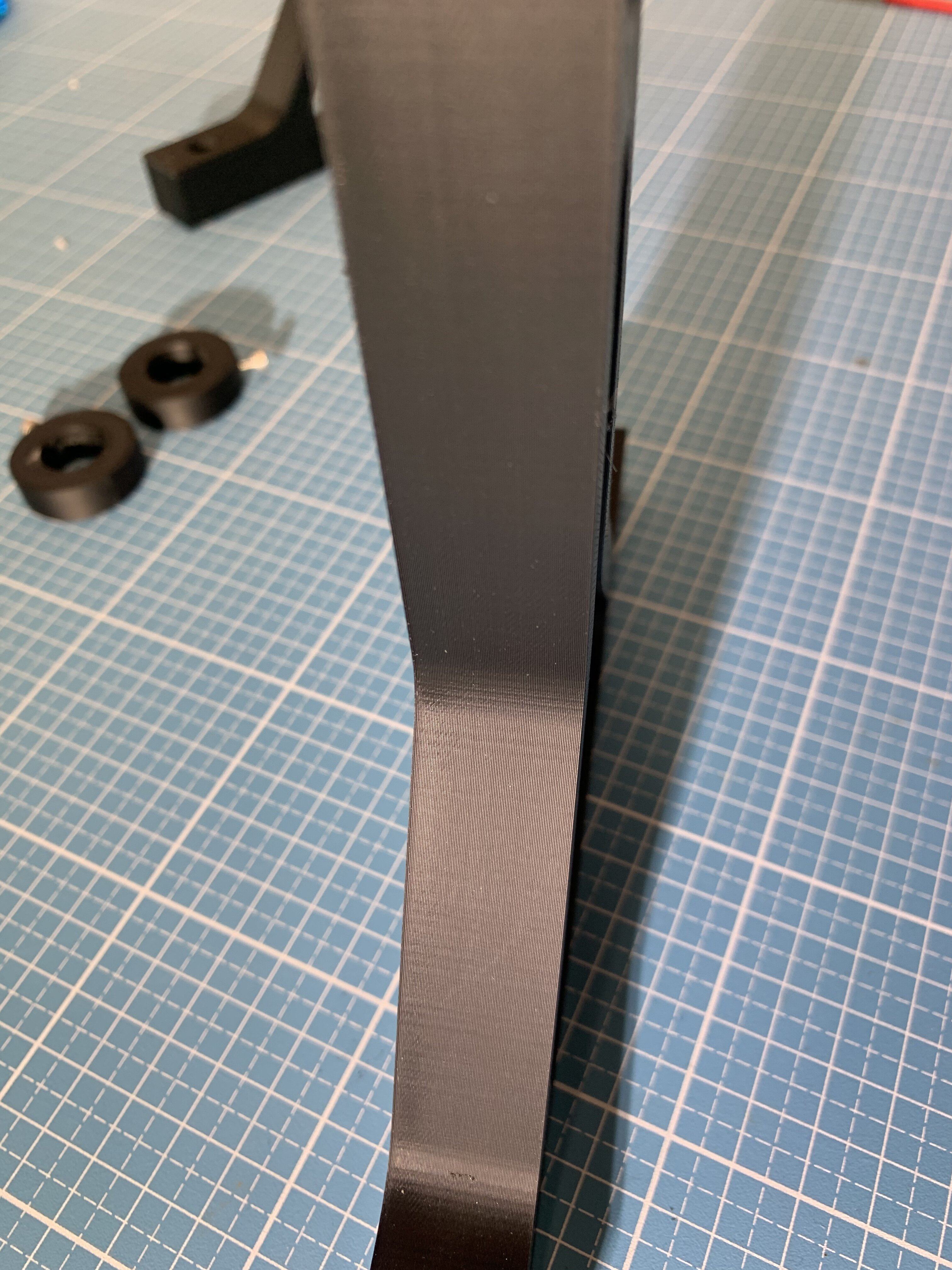

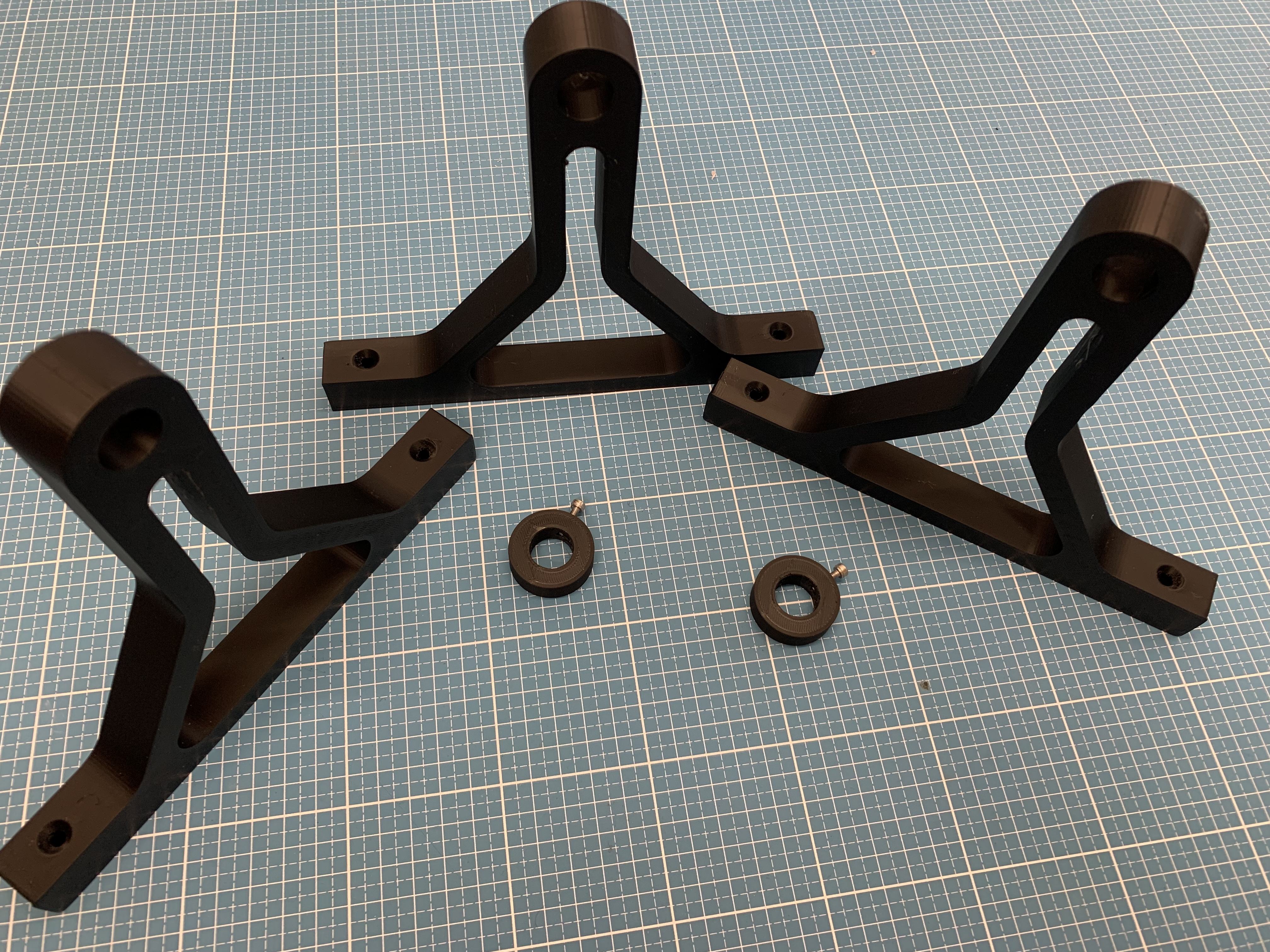

Anbei mein aktuelles Projekt, die Versteifung der Führungen des QQ-S Pro:
Obwohl ich mein gehasstes Extrudr NX2 PLA (matt schwarz) verwendet habe, ist es was geworden, gedruckt direkt auf dem QQ-S Pro.
Auf dem i3 Mega, habe ich beim gleichen Filament eine extrem schlechte Layerhaftung.

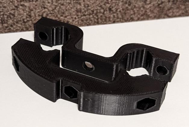

Gestern hab ich noch ein paar Teile für meine Filamenthalterung gedruckt. Diese wird unter die Decke geschraubt und somit das Filament von oben zugeführt.
Die großen Teile wurden mit 110 mm/s gedruckt und die kleinen mit 70 mm/s.
Bin damit ganz zufrieden. Was mir noch nicht passt, ist die erste Schicht. Das Bett ist schon ziemlich wellig...
