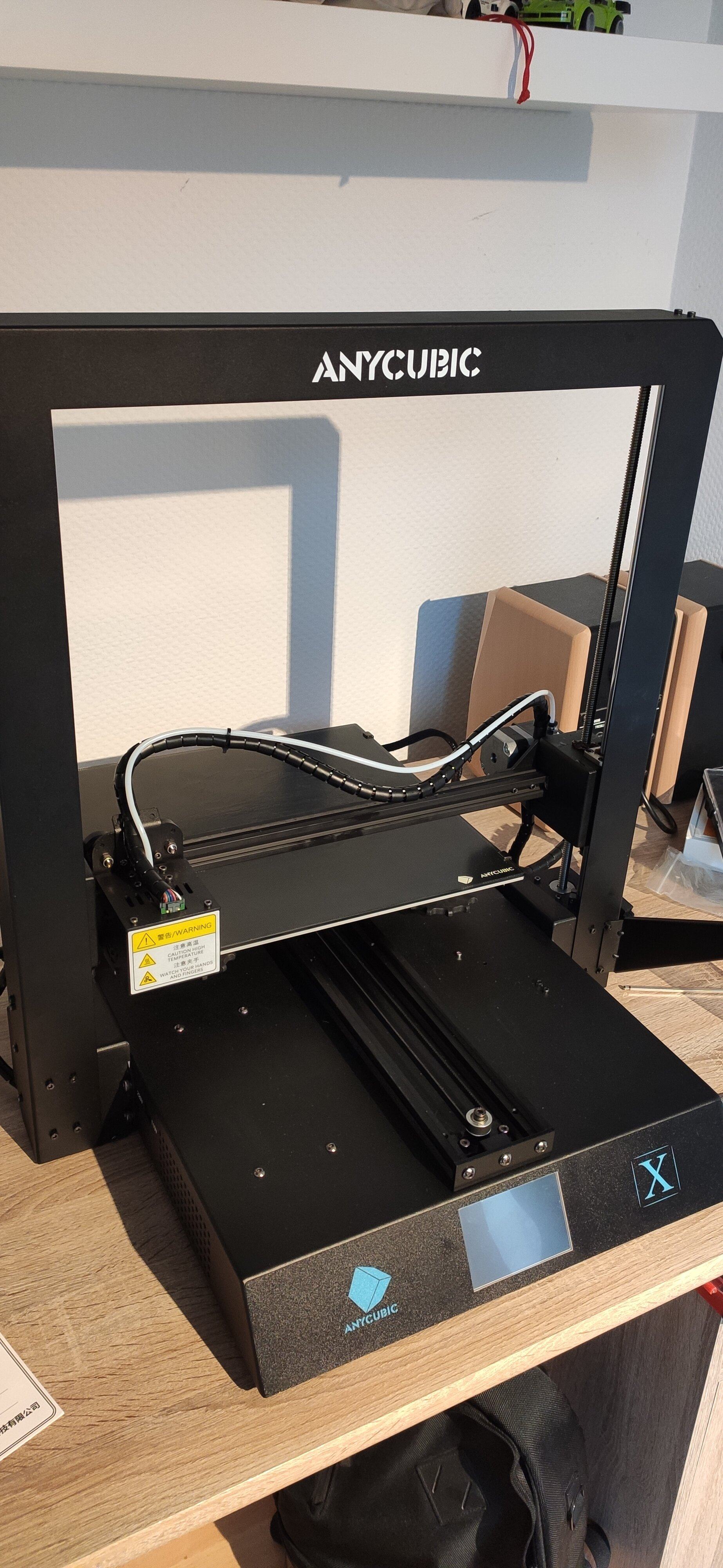

Heute kam der Mega X an. Montag kommt Filament. Dann kann ich ihn Mal testen.
Ich habe von gestern Abend bis heute morgen den neue Extruder verbaut. Also von Titan auch BMG Dual Gear. Meine Druckprobleme mit dem Extrudr GreenTec Pro Filament läßt sich glasklar auf den Extruder zurückführen. Er druckt momentan vier Bauteile in diesem Filament. Schaut alles einigermaßen einwandfrei aus. Das war bisher nicht möglich, da der SingleGear das Material fraß, anstatt es zu fördern.
1. Ich muß den Extruder noch kalibrieren. Ich hatte nirgends den Befehl gefunden, damit der Extruder eine gewisse Länge auswirft (Chitu Code für Trigorilla Pro).
2. Ich hatte den Drucker komplett auf Werkseinstellungen zurückgesetzt. Blöd, wenn man dann (so wie ich) vergisst, das Bett zu leveln.
3. Ebenso blöd, wenn man die Fedderösen mit Unterlagsscheiben bedenkt, die im Original nicht verbaut waren. Der optische Endstop kann dann natürlich nicht funktionieren...
Insgesamt haben mich diese beiden Fehler hauptsächlich Zeit gekostet. So daß ich heute morgen erst durch war. In 6 Stunden ist der Effektor für das neue Hotend fertig. dann werde ich die Teile ausmessen und tempern.

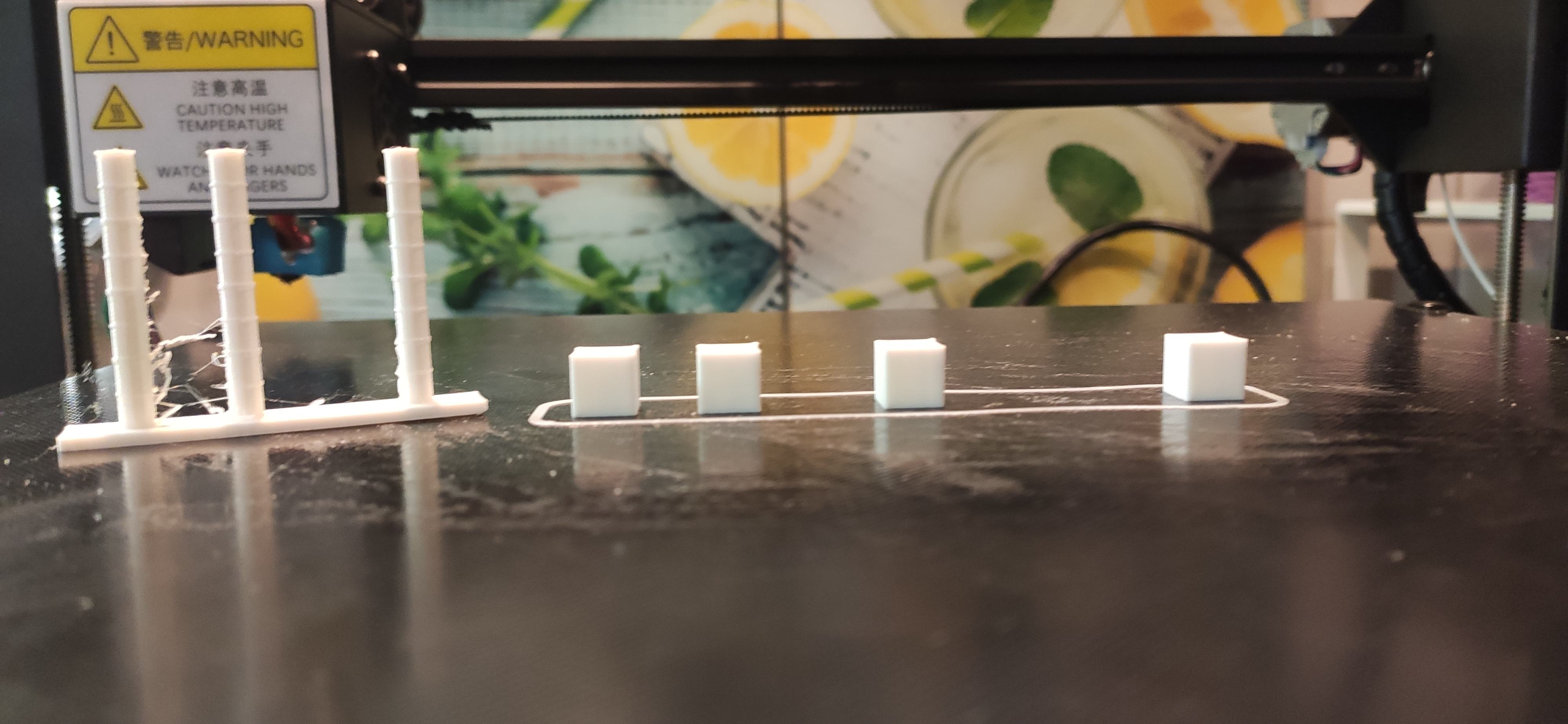

Nachdem ich den ersten Testdruck abgebrochen habe wegen zu viel Stringing. Habe ich ein Temp Tower und Testwürfel gedruckt.
Die optimale Temp bei meinem Filament liegt bei 185°C.
Kann sich doch sehen lassen oder?
Hast du x/y/z der Testblöcke mal gemessen? Ich meine die sind 20x20x20 mm. Die Abweichung dazu sollte sehr klein sein.
Ein Freund hatte bei seinem Sidewinder teilweise 1 mm zu wenig in irgendeiner Richtung.
Gleichzeitig kannst du dann auch noch schauen? Ob 100mm gefördertes Filament auch 10 mm sind. ;)Bei mir fehlten circa 3-4 mm.
Meine Abweichungen liegen unter +/- 0,2mm.
Die Flußrate ist auf 99,58% festgelegt. das Ratio vom alten Titan zum neuen BMG DualGear und passt.
