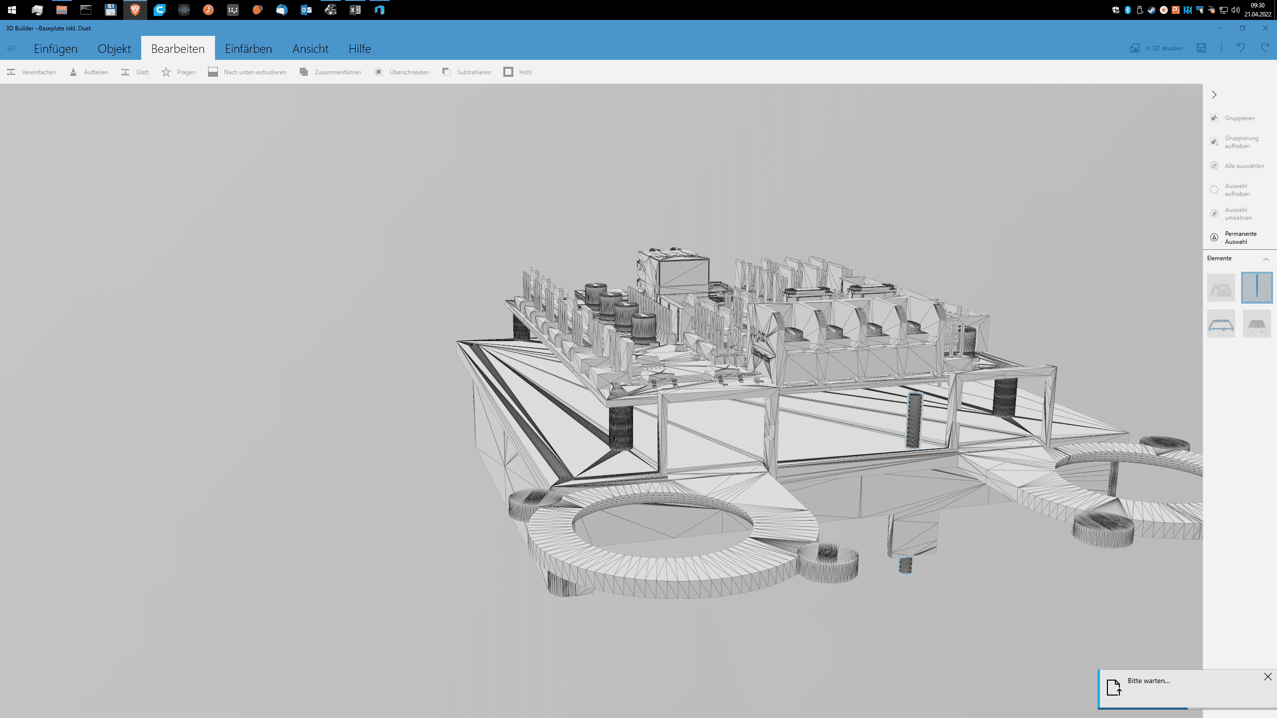

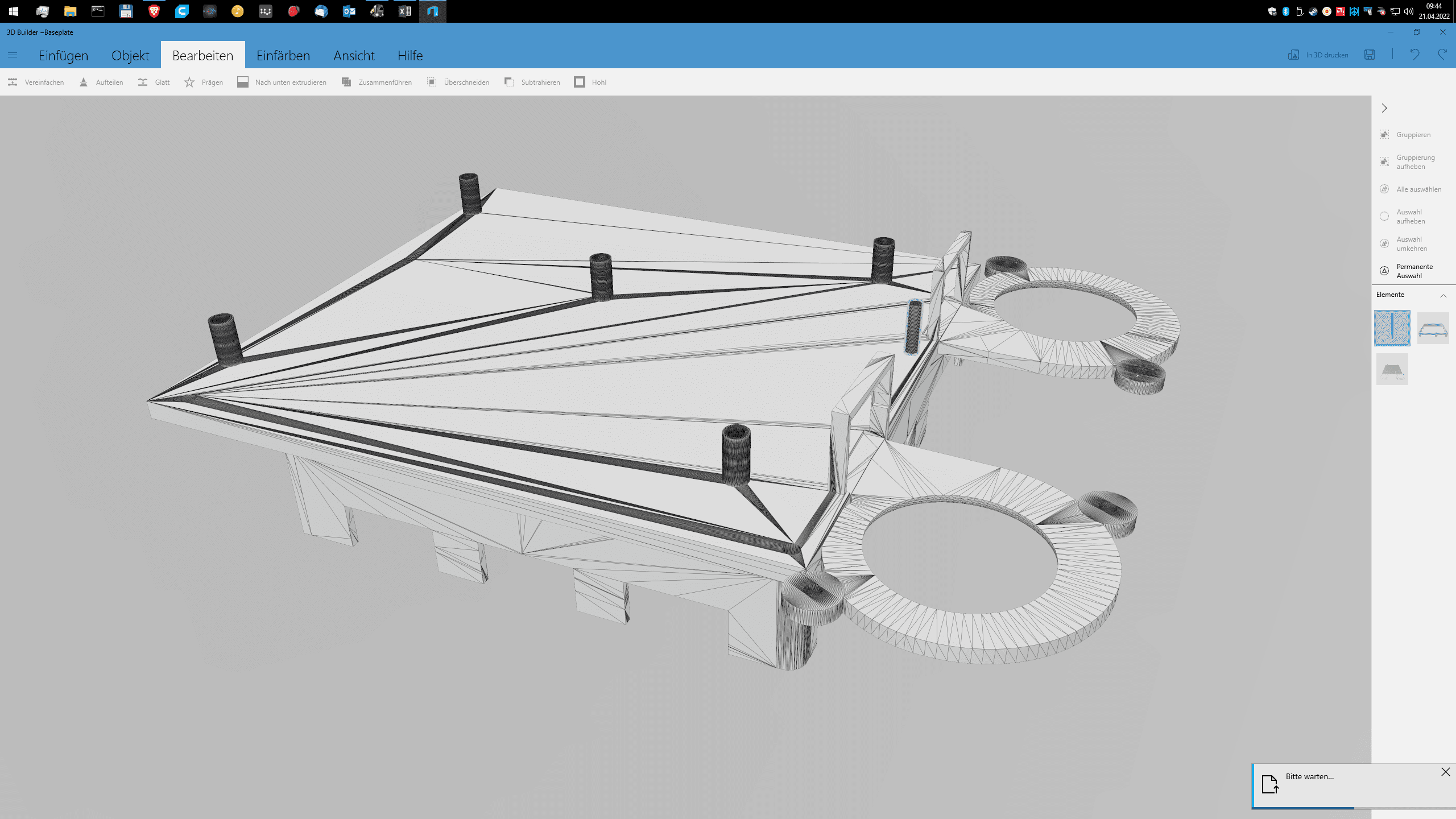

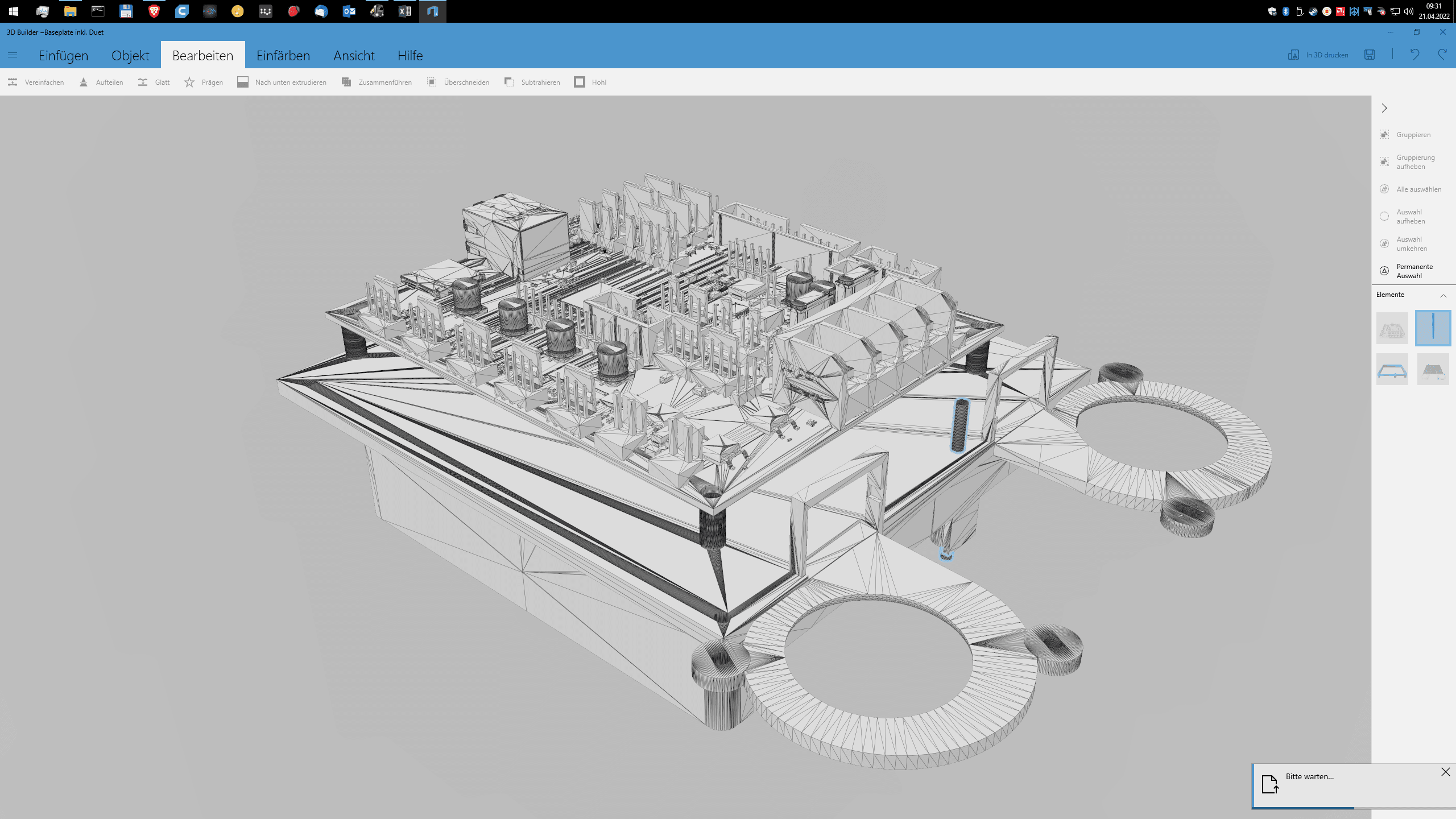

Bei mir läßt sich, wie sollte es anders sein, 3D Builder massig Zeit, um einen 3,1mm dicken Zylinder von einem selbst gezeichneten Zylinder zu subtrahieren. Das Ende dürfte jetzt in mehreren Stunden sichtbar sein. Das Ergebnis wäre ein Bohrloch für eine M3 Schraube. Die Montageplatte wurde zwar eher eine Box, aber sie schaut zumindest mal (in meinen Augen) nicht schlecht aus. Alles mit 3D Builder definiert und geplant. Nur die Platine habe ich als STL eingefügt, um eine Basis für das selbst geplante zu haben. Wenn ich da komplett durch bin, muß ich mir zur Kühlung mehr gedanken machen.Eventuel werde ich dafür ein bis zwei 5015 Radiallüfter dazusetzen.
Jetzt schreibe ich die ganze Zeit über den Halter. Ich hab mal Screendumps gemacht. Ich muß noch den einen Zylinder (zwischen den Lüftern) subtrahieren. Das ergibt ein Bohrloch, durch das eine M3 Schraube führt. Letztlich müssen für den Druck die beiden Teile separat gespeichert werden. Diese Aufteilung muß sein, damt das Teil mit einem Minimum an Support auskommt.
die beiden Halter für 5015 Radial-Lüfter sind integriert. Die werden dann von der MCU-Temperatur gesteuert arbeiten. Das kann Duet. Ich habe momentan meinen Lüfter für die komplette Elektronikbox so angesteuert. Blasen tuen beide direkt auf die Seitenabdeckung. Diese bekommt Löcher, so daß die aufgewärmte Luft seitlich aus dem Drucker heraustreten kann.
Die beiden Lüfterhalter habe ich von meinem Effektor modifiziert. Die Platine habe ich direkt als STL auf Thingi gefunden. Der Rest stammt aus meiner Feder
