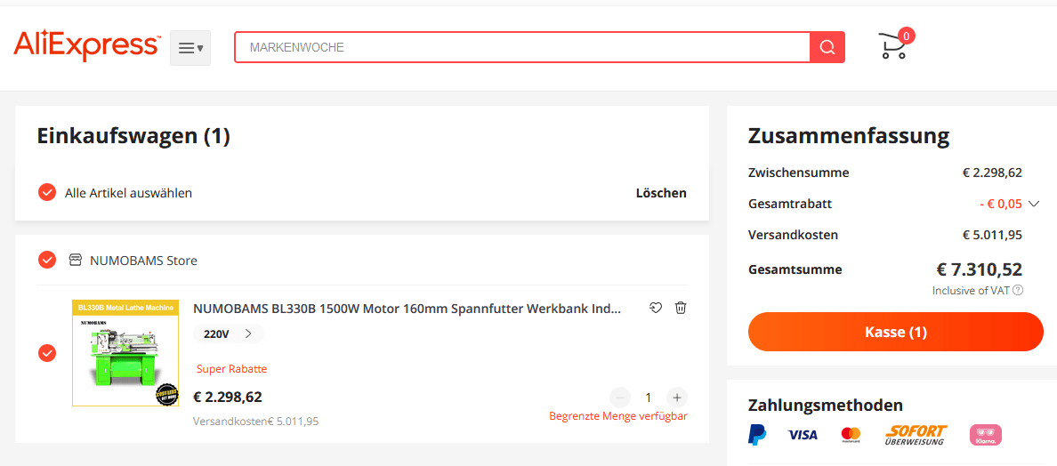

soo,jetzt wollt ich auch mal bei Ali stöbern und hab leider ne schöne Drehmaschine gefunden ,aber irgendwas stimmt mit dem Versand nicht ,dafür gibts aber Rabatt ...
Habe die Woche erst Ware aus Asien im Wert von 1500 Euro (220Kg) für 2100 Euro transportieren lassen ^^.
Seefracht ist gerade nahezu nicht möglich -> Container hängen in China fest. Daher schwindet nun meine Marge XD.
Für Luftfracht wären die 5k durchaus eine realistische Hausnummer. (Annahme: Gewicht größer 200kg)
Edit: Laut Ali liegt das Versandgewicht bei 320kg. Von der Größe her wäre es auch Sperrgut. Könnte preislich daher passen
