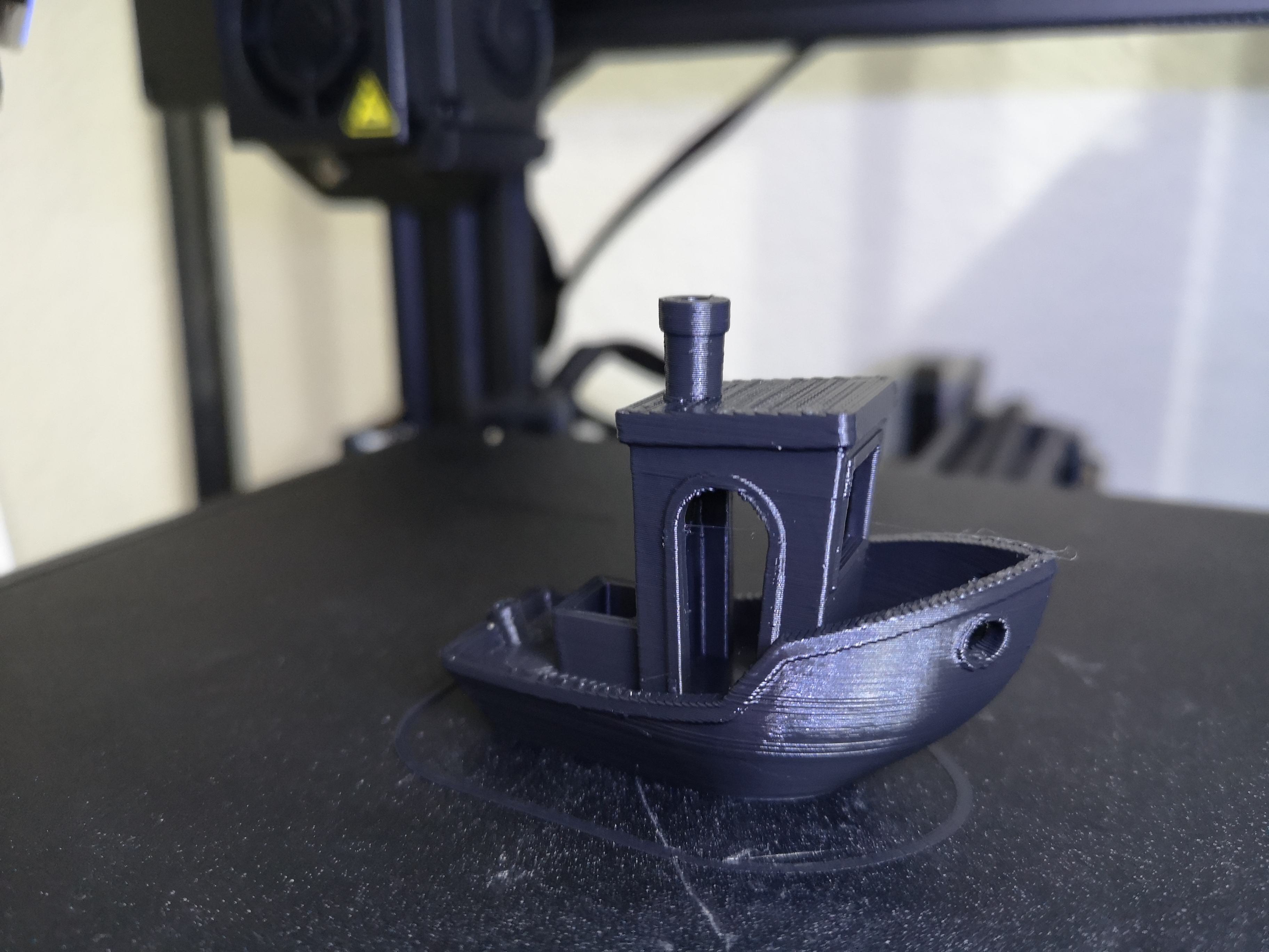

@wwwnutzer Ja das ist aufjedenfall ein Upgrade :-) Wie ist die Druckqualität soweit? Bist du zufrieden?

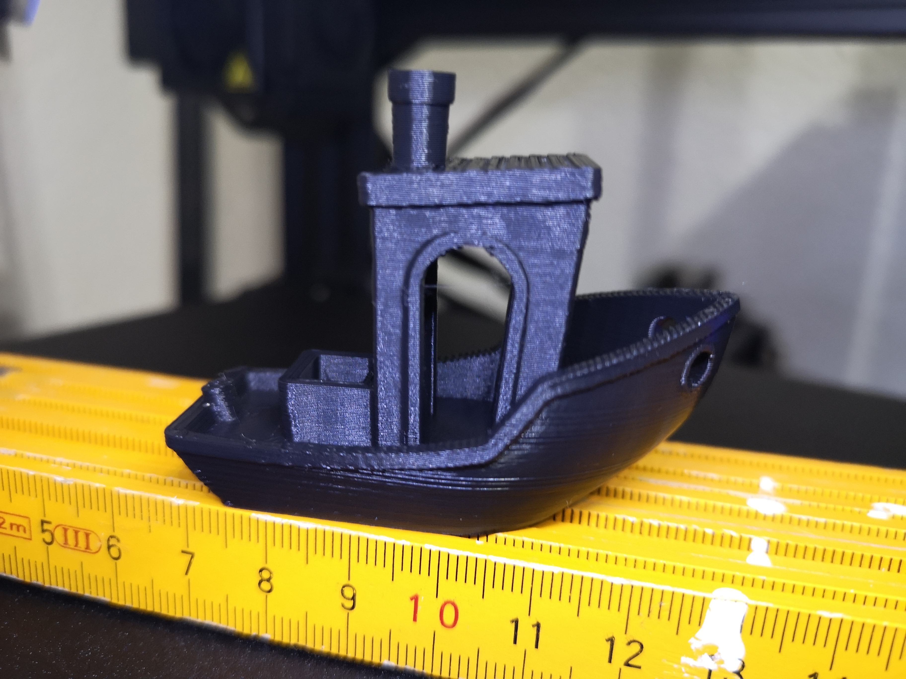

Ein Bild sagt mehr als tausend Worte:
Hab versucht die Layer mit extrem hellen Licht abzubilden ist aber wirklich schwer, selbst bei 0,2mm Layerhöhe, ich bin zufrieden mit der Leistung Out of the Box.
Da kann man nicht meckern. Nur etwas Z-Bandung hast du unten ab Bug. Sonst schon gut, für Out of the Box (y)
So, im Urlaub werden alle meine Drucker umgebaut. Gestern durch Zufall verzinnte Kabel gefunden die in Klemmen stecken. :fresse:
Hat wohl meines Wissens nach etwas mit der Lagerung der Z Achse zu tun mal sehen ob ich das mit diesem Abstandshalter begradigen kann.
Ich hab bei mir KFL-08 Lager an den Z-Spindeln die mir das Axialspiel (also in Z-Richtung bzw rauf/runter) komplett eliminieren. Danach ist es auch Bumms welche Motorkupplung du verwendest, Hauptsache die sind verwindungssteif.

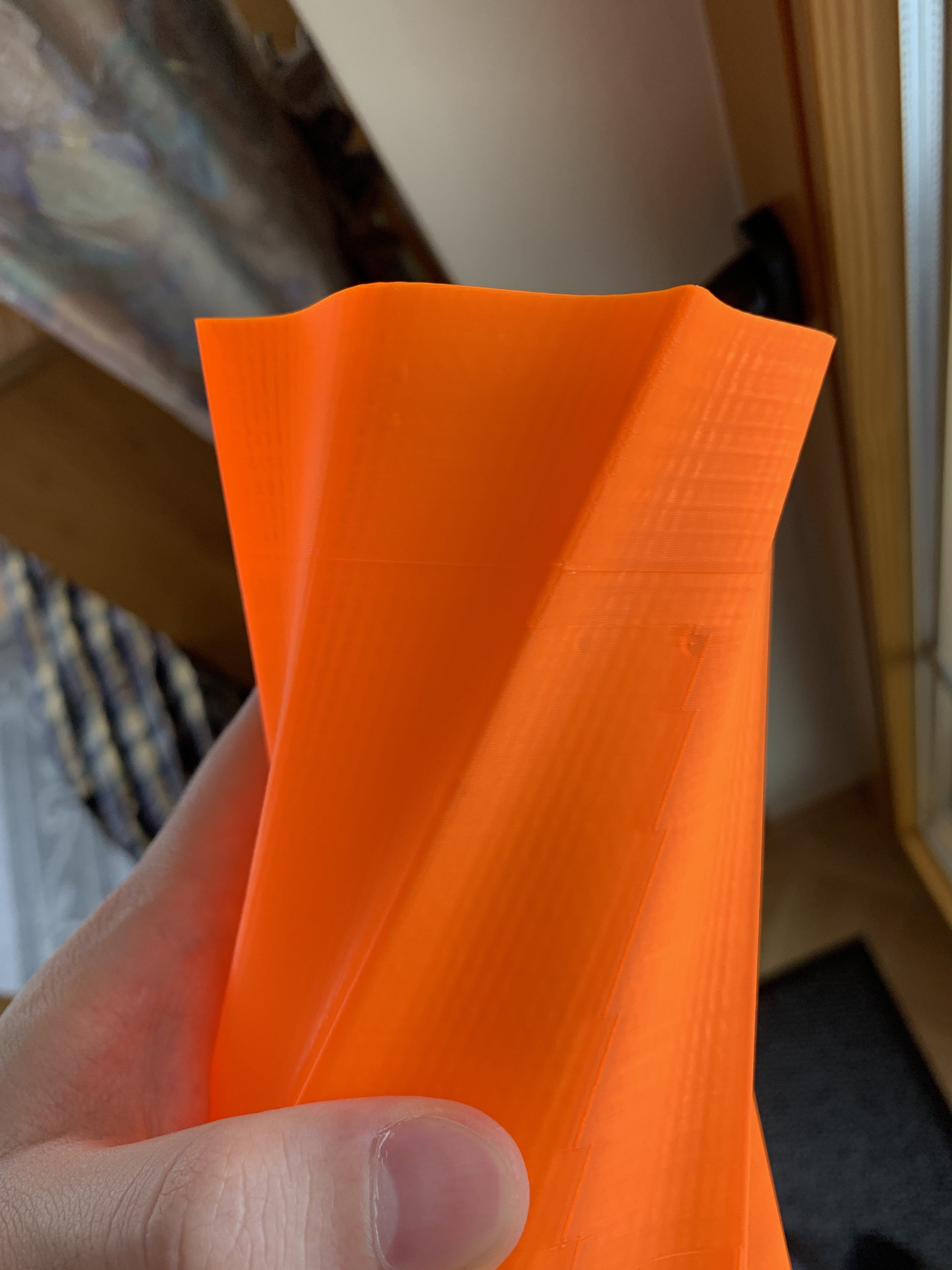

Ich wurde hierher verwiesen - evtl. könnt ihr nem 3D Druck Noob helfen....Drucker ist ein stock Ender 3 v2
Habe zwei Vasen gedruckt zum testen - beide zeigen exakt dasselbe Fehlerbild:

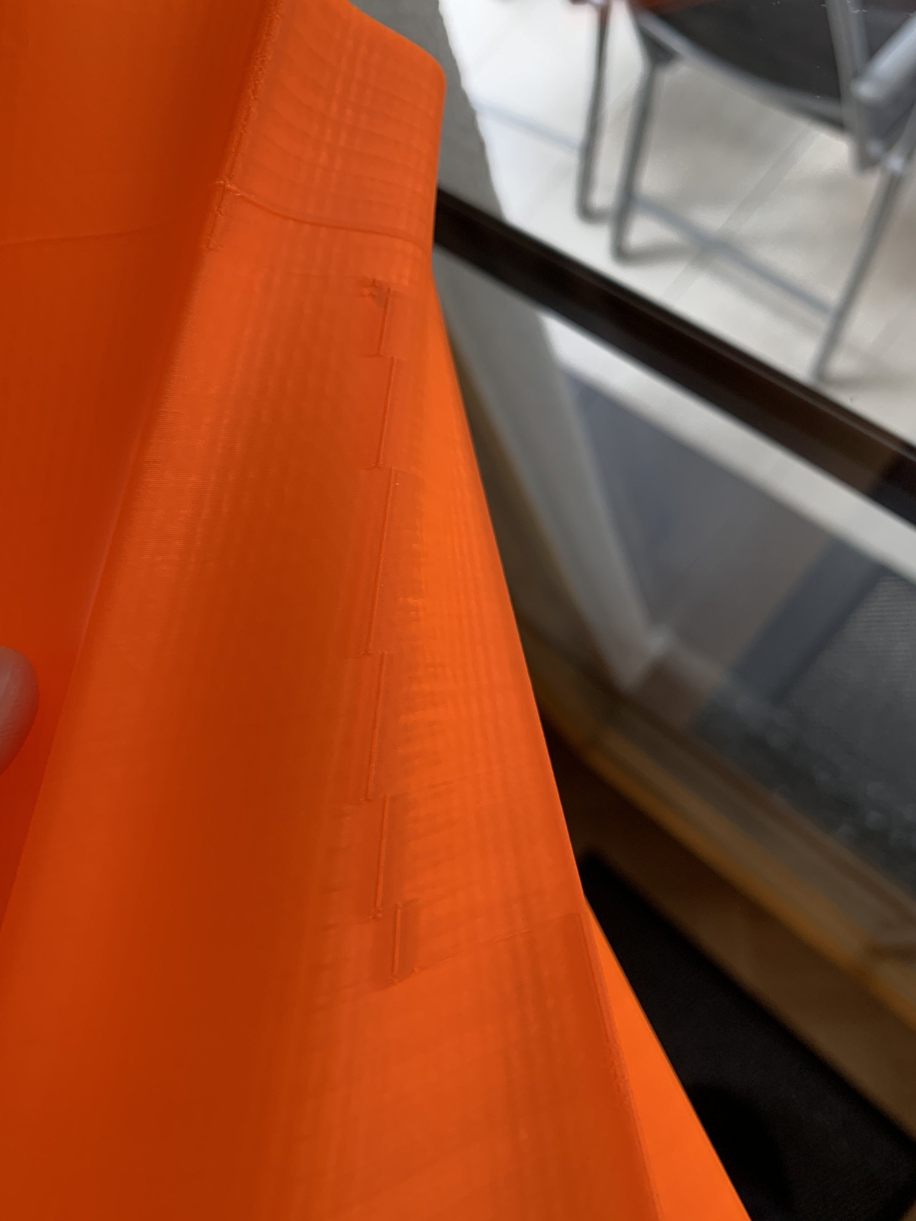

Das ist der Punkt bei dem der Drucker nach einer Runde ganz kurz stehenbleibt - kann man das verhindern? Ich nehme an man muss da im Slicer irgedwas einstellen? Oder ist das nicht zu vermmeiden?
Nutze den Cura Slicer von Ultimaker.
Dann, was mich doch sehr stutzig macht:
Oben ist ein sichttbarer Ring, ich hoffe der ist zu erkennen. Ich ging davon aus, dass das ein Druckfehler ist. Nur zeigt meine andere Vase exakt das gleiche. Habe ich hier den Fehler beim Slicer oder beim Drucker zu suchen? Ansonsten find ich den Druck nämlich echt schön.
Ich muss dazu sagen, dass die mechanische Einstellung einfach nicht richtig gelingen will. Diese Laufrollen sind, wenn Z unten ist, relativ fest und, wenn Z weit oben, so lose, dass eine Laufrolle in der Luft hängt. Habe aber auch schon alles versucht. Neuzusammenbauen, alles schön rechtwinklig ausrichten etc. Ich krieg das einfach nicht hin. Das Druckergebnis spricht aber für sich und ist wirklich schön.
Wenn hier irgendjemand Tipps hat - her damit ;=)
Das liegt wohl daran das die Alu Profile in den meisten Fällen mehr krumm als alles andere sind, lässt sich mit nem Haarlineal leicht Überprüfen. Richtig gefixt bekommst du das nicht außer mit neuen Profilen. Eine andere Sache ist die Bronze Mutter die, die Z-Achse mit der X-Achse verbindet, die nicht zu fest anziehen, hatte ich bei mir da kam es zu leichten Artfakten bzw Z Banding die Tzk bemerkt hatte.
Ich rate mal ein bisschen:
Typisches Fehlerbild wäre, das der Drucker die Daten nicht schnell genug verarbeiten kann. Also das die zu druckenden Liniensegmente derart kurz sind, das der Puffer schneller leerläuft als die MCU ihn wieder füllen kann. Lösen kann man das durch langsamer drucken (MCU hat mehr Zeit) oder alternativ indem man die Mindestsegmentlänge in Cura etwas hochsetzt. Dann sollte es besser werden. Wie schnell druckst du die Vase? Hast du rechenintensive Features aktiv?
Was dein Z-Banding angeht: Check mal ob Z sauber läuft oder ob eventuell Dreck an den Rollen oder auf der Achse ist. Dann kannst du schauen ob sich die Kupplung am Motor etwas zusammenzieht oder längt, wenn du die fragliche Höhe überfährst. Es könnte auch noch die Spindel selbst oder die Spindelmutter sein. Das wären so die Klassiker. Wäre es das Heizbett, dann hättest du das deutlich öfter.

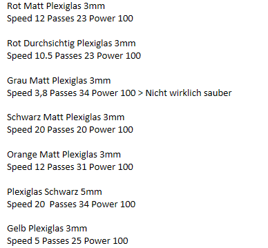

Edit 2: Hab die Tage mitm Ortur Laser Master 2 15W die ersten Teile geschnitten nachdem ich 20 Plexiglas-Samples getestet habe (versch. Farben).
Kannst du zu dem Laser bissel was erzählen? Wie dick ist das Plexi, wie viele Durchgänge brauchst du? Welche Farben gehen (klar!?)? Preislich sieht der ganz interessant aus, ich bin nur immer unentschlossen ob die typischen 5W Diodenlaser auch auf Dauer halten.
Klar.
Gekauft über Gearbest Polen-Lager, also kein Zoll (Kein Grüner Aufkleber usw.). Gibts aktuell leider nicht, dafür aber noch bei Amazon die bessere 20W-Variante.
Der Aufbau war in 15 Minuten getan, die Anleitung ist ok. Die Sicherheit die der Laser bietet ist etwas höher als die der restlichen Diodenlaser die man so bekommt (Laser Deaktiviert sich bei Nichtbewegung Automatisch, Drucker reagiert auf Bewegungsänderungen und deaktiviert sich usw.). Die Qualität der gelaserten Teile ist ok (definitiv CO2-Laser), alles andere sind Normteile.
Die Mods die ich gemacht hab lade ich die Tage auch hoch. Vor allem das Air-Assist hats gebracht. Als Programm nutze ich Lightburn.
Werte, die ich ermittelt habe:
Da ist definitiv noch Potential nach Oben. Durchsichtiges Plexiglas (also "Glasfarbendes") geht gar nicht und alles was Richtung Blau geht (also auch Grau!) gar nicht bis "maximal unsauber".
Da ich viele Plattenartige Teile brauche geht es mit dem Diodenlaser definitiv schneller. Bald besorge ich mir noch das 20W-Modul (oder eben einen zweiten Laser :fresse:). Für den Fall der fälle habe ich aber auch Zugriff auf zwei KH7050.
