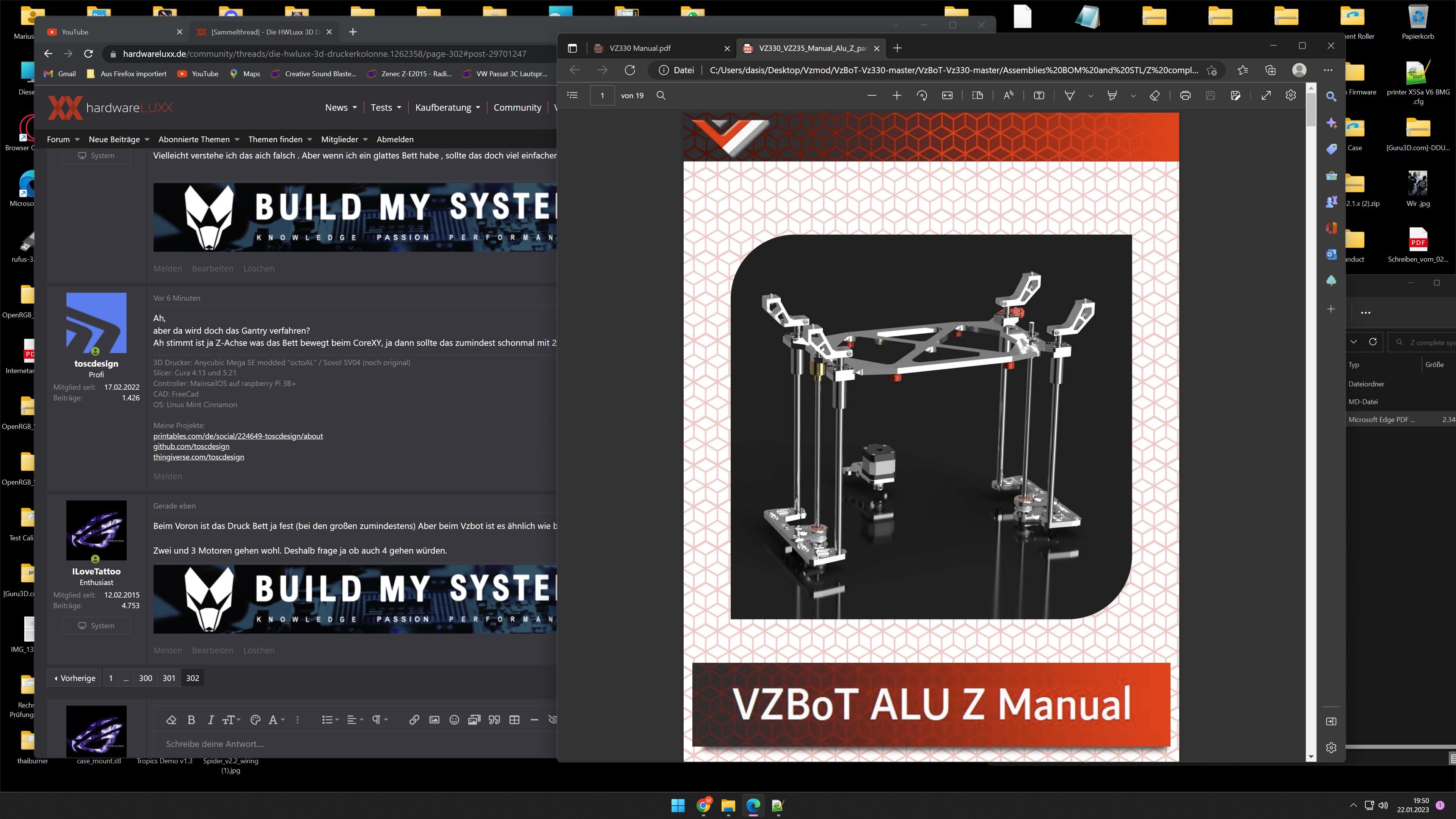

Weiß einer von euch mit wieviele Motoren Klipper am Bett umgehen kann. Da ich ja eine auf 8mm gefräste und geplante Aluplatte zurückgreifen kann, würde ich das Bett gerne fest Montieren und dann via Motoren ausleveln lassen. Ich finde aber irgendwie in der Klipper Doku nichts dazu

Wäre mir neu, wenn Klipper mit Motoren leveln kann.
Aber man levelt ja nur einmal manuell und danach läuft es sowieso über die Probe 8-)
Also so wie ich das verstanden habe , soll es zumindestens mit 3 Motoren klappen . Aber bei der Druckbettgröße wären 4 natürlich ideal
Haste mal nen Link, das hört sich interessant an.
Ich konnte in der Klipepr Doku nix finden.
Meine das ist zu finden unter Grantry Leveling.
Vielleicht verstehe ich das aich falsch . Aber wenn ich ein glattes Bett habe , sollte das doch viel einfacher sein das Bett an 4 Eckeb auszurichten oder ?
Ah,
aber da wird doch das Gantry verfahren?
Ah stimmt ist ja Z-Achse was das Bett bewegt beim CoreXY, ja dann sollte das zumindest schonmal mit 2 Motoren funktionieren.
Beim Voron ist das Druck Bett ja fest (bei den großen zumindestens) Aber beim Vzbot ist es ähnlich wie beim Tronxy aufgehangen.
Zwei und 3 Motoren gehen wohl. Deshalb frage ja ob auch 4 gehen würden.

@Morpheuz danke, das war genau der Artikel den ich meinte.
