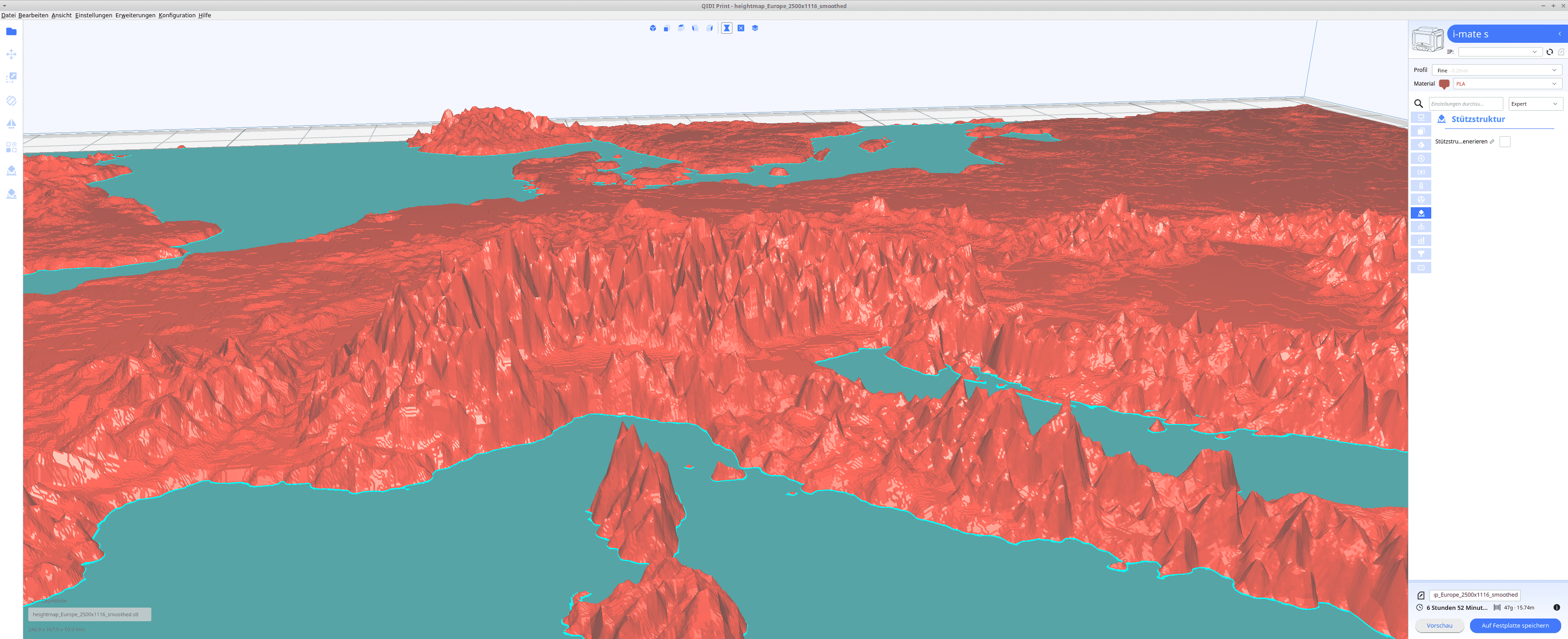

Habs grad nochmal mit 2500x1100 probiert. Die Küsten sind damit viel feiner, aber die Berge sind haufenweise einzelne Zipfel, bei 12,5mm Modellhöhe.
Wenn ichs niedriger mach, säuft halt in flachen Bereichen alles ab. Das müsste man vermutlich noch irgendwie glätten.

Mhh, also meine Variante der Europakarte hat nicht wirklich funktioniert. Die hat Löcher an den Küsten. Im Slicer sahen die Layer zwar eigentlich gut aus, aber das löchrige Zwischenmodell ist dann wohl doch ein Problem.

Sieht so aus, als ob du alles erwischt hast, was irgendwie mit dem Kontinent verbunden ist. Alles was keine Verbindung hat (England und ein paar Inseln), hast nicht erwischt.
Habs jetzt nochmal anders gelöst. :d
Heightmap mit Zauberstab ausgeschnitten (alles was pures schwarz (0,0,0) ist, ist Meer), Rest mit weiß aufgefüllt, daraus eine STL mit 1mm Grundplatte + 1mm Aufbau erzeugt.
Dann aus der normalen Heightmap eine STL ohne Grundplatte erzeugt und im Slicer obendrauf gesetzt.
Gedruckt ohne untere Schichten. Natürlich druckts mir jetzt die oberen Schichten der Grundplatte, das hab ich auf die schnelle nicht wegbekommen. Dauert halt etwas länger und braucht mehr Material.
Oh und weil eh nochmal alles neu musste, die STL jetzt aus dem geglätteten 2500x1117 Bild lokal erzeugt. Jetzt also auch noch wesentlich detailierter. :d

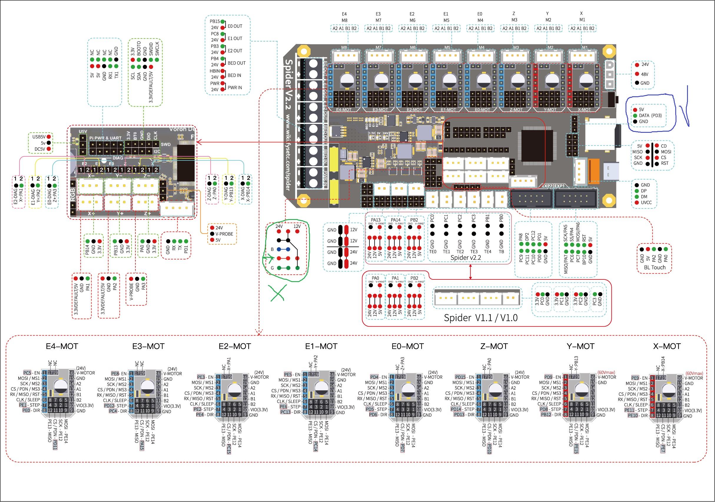

2. Mit Schaden (durch RS-ELEC hier aus dem Forum fachmännisch repariert, Schaltplan zur Reparatur liegt bei). An dem Board ist der eine Mosfet eines Lüfterport defekt gewesen (Kurzschluss). Der MOSFET für den roten LED-Kanal wurde für den Lüfter verwendet, das Signal quasi umgeleitet. Zubehör komplett soweit mir bekannt.
Habe mal ein Pinout Bild angehängt. Der grün umrandete RGB Port funktioniert nicht mehr. Alternativ bleibt der Blau umrandete mit 5v, Data und Ground. Sofern du also keine 12 /24V LED Streifen nutzen möchtest sollten sich keine Einschränkungen ergeben.
Das Board mit Schaden würde ich dir gegen Erstattung der Versandkosten (oder eben Abholung) schenken. Freuen würde ich mich dann über eine kleine Spende an dein lokales Tierheim oder eine Kinderhilfs-/Tierschutzorganisation (natürlich nur wenn du magst und das Board auch wie gewünscht funktioniert)
Ein Spider 2.2 läuft in meinem Voron 2.4.
3 Spider Boards auf Lager plus ein SKR3 und ein Octopus braucht einfach kein Mensch ;)
Edit: Ashampoo hat eines der beiden damals reparierten Boards bekommen und auch im Einsatz. Sollte also abseits des RGB Ports keine Probleme geben

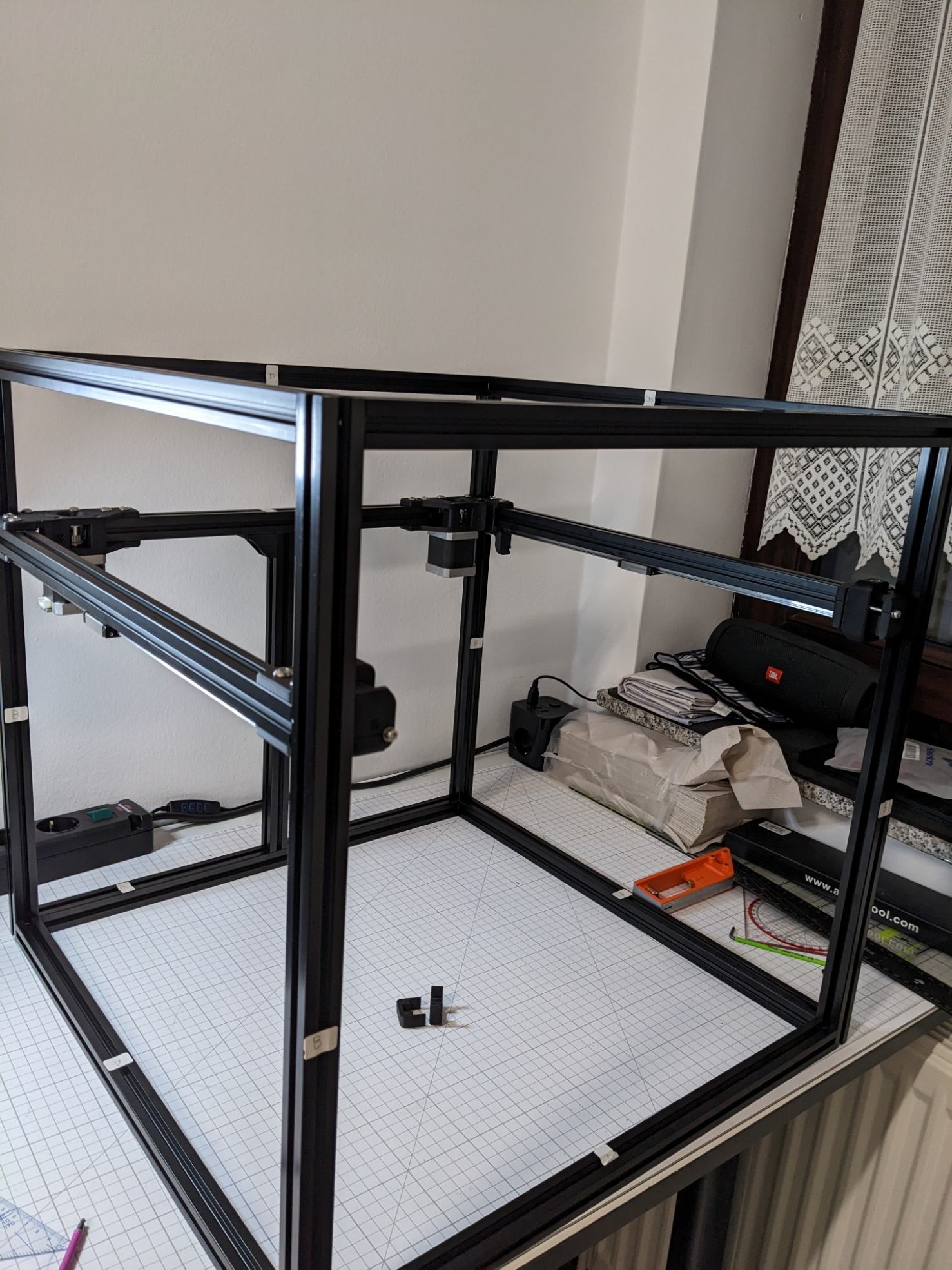

Mühsam ernährt sich das Eichhörnchen. :d Mittlerweile bin ich auf Seite 62 von 317 vom Trident Manual.
Anfangs ist man etwas erschlagen von den ganzen Teilen und Infos die man einsammeln muss aber mittlerweile machts eigentlich Spaß. ^^ Ich habe nur etwas Angst, dass ich irgendwo along-the-way etwas falsch mache und dafür später den kompletten Drucker wieder auseinander bauen muss... Kleinere Stolpersteine hat man öfters mal... "Setze 4x M5 T-Nuts ein..." Na logisch -> mach ich das auf der anderen Seite direkt auch dafür brauch man kein Manual... Nee! Da kommt dann plötzlich 3x M5 und 1x M3 T-Nut rein :d
Da bei meiner 3D-Druckteile Bestellung ja leider was schief gegangen ist, musste ich einiges selber drucken um weiter machen zu können aber die Y-Achse ist geschafft! ^^
Morgen gehts weiter mit der Z-Achse, da sollte ich mittlerweile auch alle Teile beisammen haben.
Hat von euch schonmal jemand eine Z-Achsen Spindel abgesägt?
Ne... Aber mal kurz mit der Flex und 1mm Trennscheibe ran... Bevor die weiß wie ihr geschieht ist es doch schon rum. :fresse:
Dann hab ich ja ne Aufgabe für meinen Vater, der hat ne Flex 👍😁
Ja dann freut er sich. :-) Bei Gewindestäben ist das kein Problem, hab ich schon öfters gemacht. Das hier ist ja eigentlich nichts anderes. Normal dreht man halt vorher ne Mutter drauf, wenn man das Gewinde weiter benutzen will aber das ist "oben raus" in dem Fall ja eigentlich auch egal...
