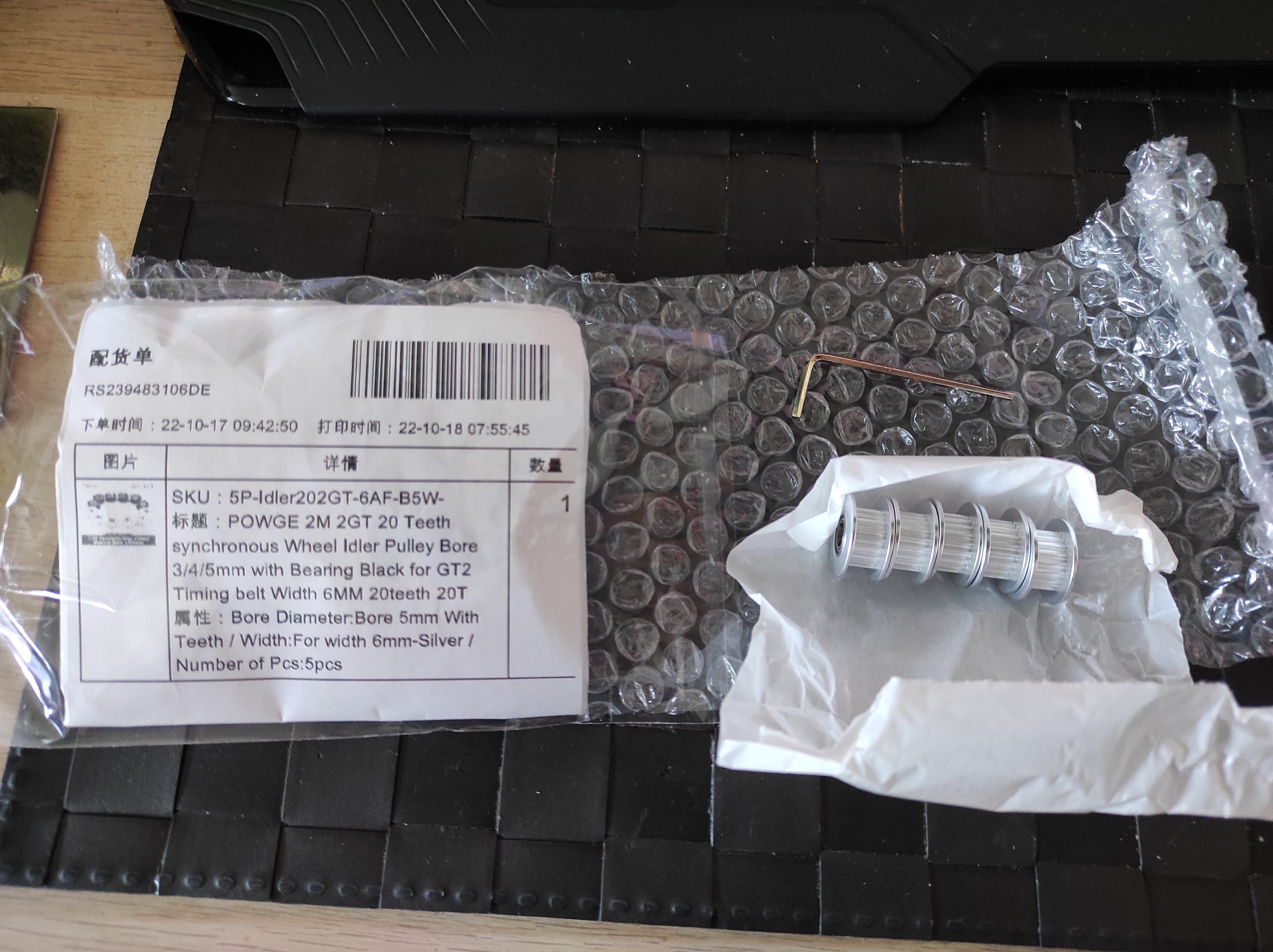

Sagt Mal könnt ihr gezahlte Idler beim großen Fluss empfehlen?
Bei einem Idler des Tronxy ist ein Lager hinüber und ich würde die Gelegenheit gerne nutzen, für die entsprechenden Stellen einen gezahnten zu nehmen.
Solche?
Hab ich fürn Switchwire falsch bestellt und hätte ich über.
Nehme ich gerne 👍

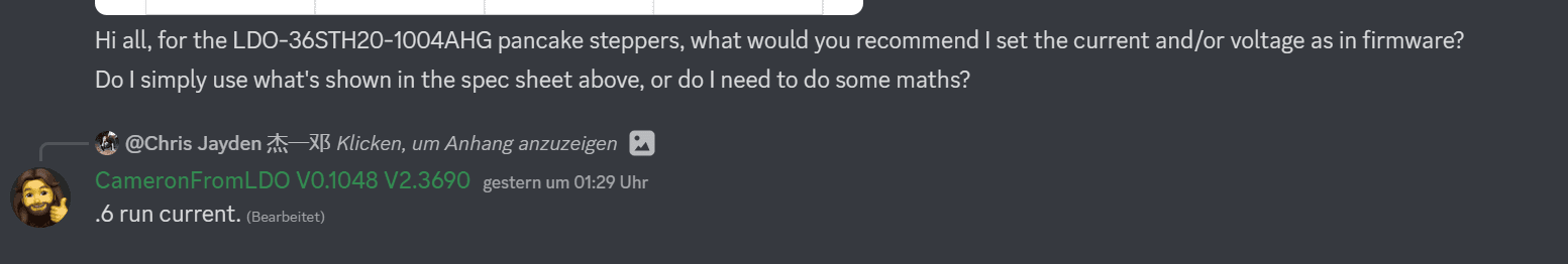

Frage zum LDO Motor ldo-36sth20-1004ahg(xh) des Sherpa Mini.
Muss ich da was bestimmtes beachten, oder wie üblich anschließen und den Treiber Strom per UART auf 0,5-1A
Lass den auf 0.7; das ist für den Motor passend. Ich hab den 17mm davon und da ist bei 0.35 Schluss.
Wobei die LDO Crew auf dem Voron Discord sagt 0.6 für den ldo-36sth20
Sonst noch was zu beachten?
0,6A ok, dann ist aber das Datenblatt falsch
Kein Hold Current; ist nicht mehr empfohlen. Falls du sowas noch wo drinne hast. Sonst afaik war nichts zu beachten.
Naja du könntest 0.7 RMS in Klipper (Klipper nutzt RMS nicht Peak Power). Aber 0.6 wird wohl empfehlen vor allem für Extruder, weil du da nicht so viel Power brauchst.
