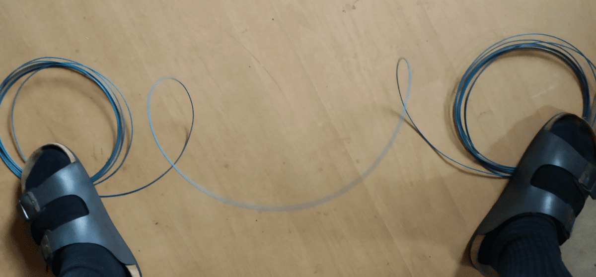

Nachdem ich mit einem Arbeitskollegen Filamentsampels tauschen wollte, dachte ich, ich druck mir eine kleine Spule auf die halt ~50g draufpassen und fand das dann auch recht praktisch. Von einer großen Rolle 50g auf meine kleine Rolle umzuwickeln war auch überhaupt kein Problem, aber die Filamentsamples sind eine einzige Katastrophe.
Also meine Samples sind alle schön kreisförmig gewickelt. Da kann ich das Sample ohne Spule verdrucken
Die sind auch kreisförmig "gewickelt", aber wenn ich das "abrolle" verheddert es sich, weil das Filament in sich verdreht ist und es sich somit alle 4-5 Wicklungen einmal um sich selbst dreht.
Wenn ich das auf meine Filamenthalter hänge und einfach so runterdrucke/ziehe, habe ich nach 5 Metern ein Knäul am Halter hängen.

Nachdem ich es jetzt endlich tatsächlich geschafft habe ein Sample abzubrechen beim Versuch es auf eine Spule zu wickeln:
Das Foto ist nicht das beste, aber man erkennt die "Windung". Alle meine Samples hatten mehrere solche Stellen. Da verdreht sich das Filament einmal um die eigene Achse, was die Wickelrichtung umdreht und wenn man sowas einfach abzieht, gibts nen Knoten. Das ist das Problem.

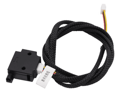

...für nen brauchbaren Runout Sensor?
Ich hab keine große Vergleichsgröße. Ich hatte so einen 0-8-15 Sensor am Tronxy. Der hat leider bei glattem Filament das eine oder andere mal versagt. Ich hab mir extra noch eine Filamentführung dran gehängt aber das hat nicht wirklich geholfen. Ich habe mir jetzt noch mal den gekauft, den ich schon am Ender 3 S1 habe. Der funktioniert bei mir wirklich gut - auch bei großem Gewackel und Gezerre.
Also so einer NICHT:
Und dieser hier funktioniert bei mir anstandslos:
Wie gesagt- mein Erfahrungsschatz ist begrenzt :-)
Ich nutze inzwischen gar keinen Runout Sensor mehr. Die machen mehr Probleme als sie nutzen.

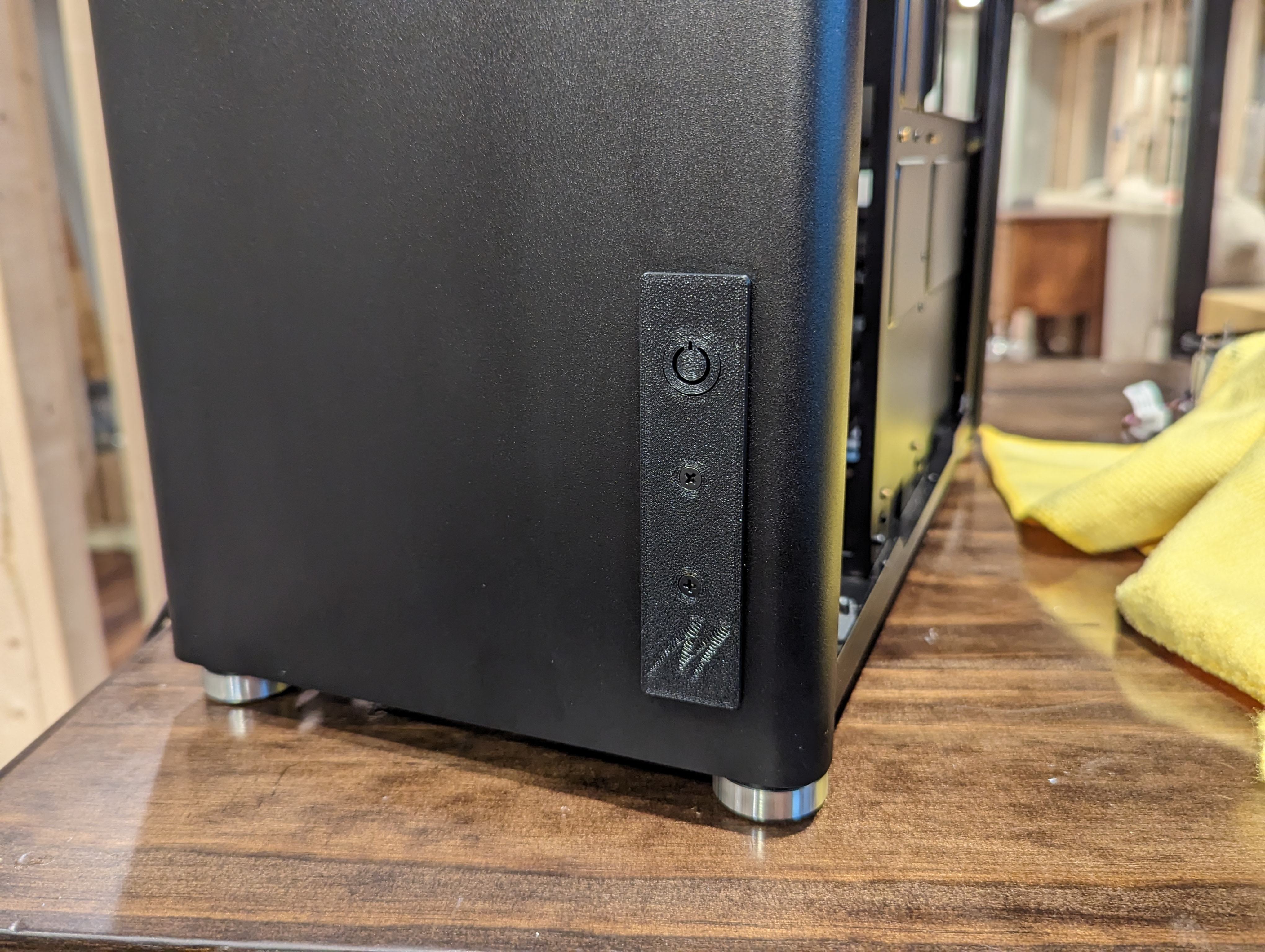

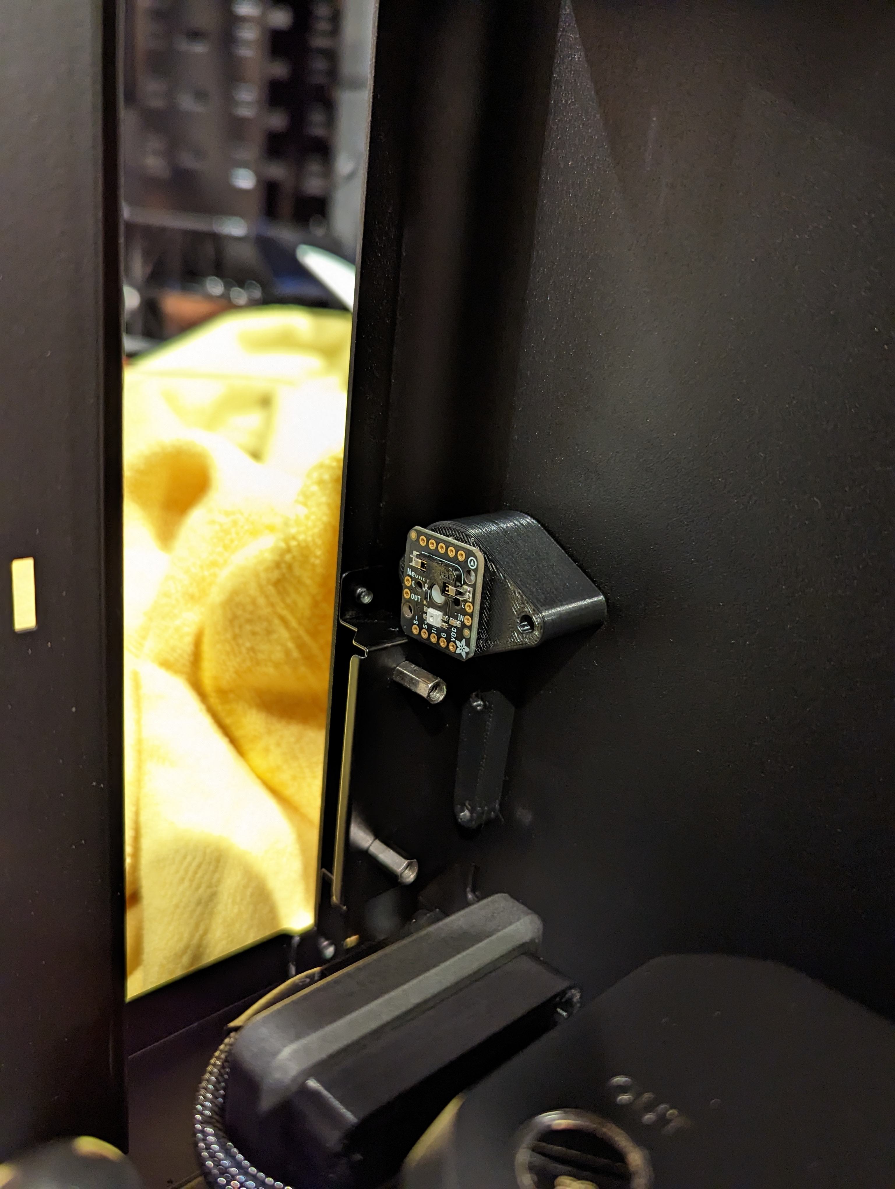

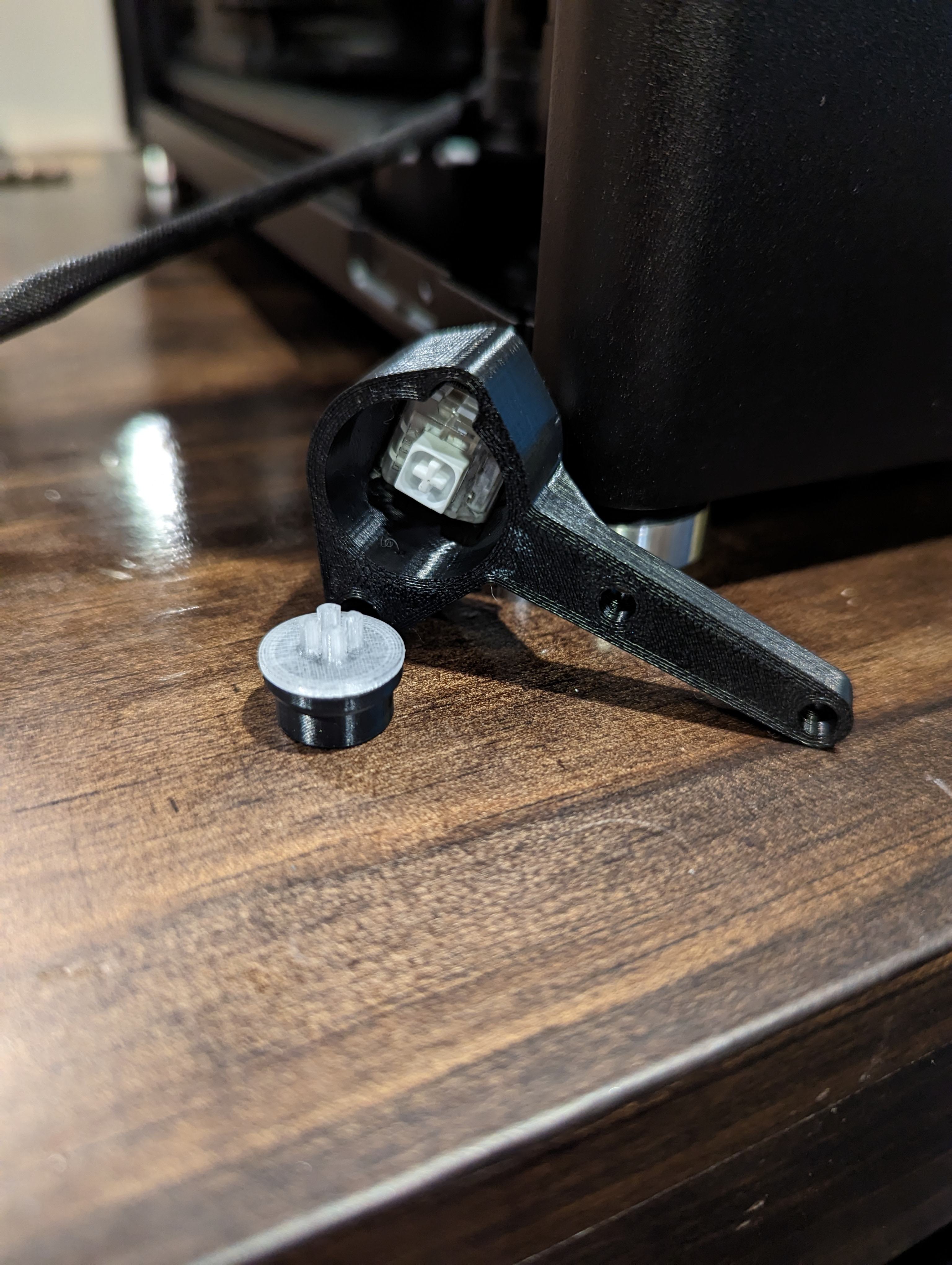

the latest make is a new power button for the jonsbo D40 along with trim to cover the empty ports that won't be used.
I think the next laser cut order will include a piece of aluminum for the front cover piece...
